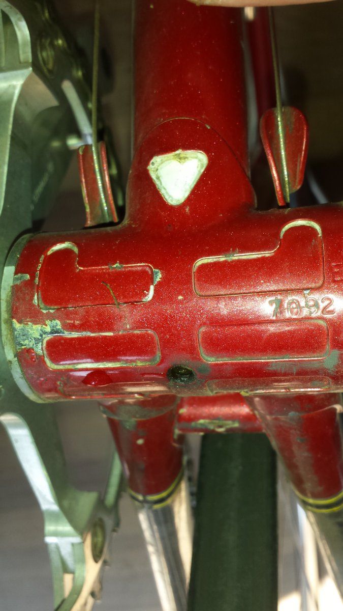

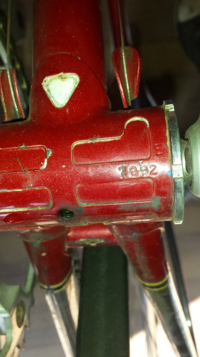

Wo ich gerade dabei bin. Habe hier noch einen nicht identifizierbaren Rahmen. Ebenfalls mit Chrom-Gabel und zusehender Prägung. Kennt jemand den Hersteller? Am Rahmen ist der Umwerfer nicht mit Klemme angebracht, sondern direkt mit dem Rahmen verbunden, falls das Helfen sollte... Vielleicht sind für den ein oder anderen auch die Muffen ein Anhaltspunkt...
Zeige doch bitte mal die Prägung auf der Gabel genauer.
Dann findet sich die Marke sicher sehr schnell (wenn es nicht zu selten ist).
Der Umwerfer ist mit einem angelöteten Halter (Braze on) befestigt.
Ach ja die Beschriftung auf der Unterseite des Tretlagers kann auch zur Identifizierung hilfreich sein.

Bitte auch ein Gesamtbild mit guter Auflösung zeigen.
Wir sind hier alle Spanner und wollen was zu sehen haben. :D
ist ein Schuster. Zumindest die Gabel. :p
Leider sind das die einzigen Bilder, die der Verkäufer mir so zugesendet hat. Der Rahmen ist wohl mittelprächtig geschwärzt. Hat dieser angelötete Umwerfer signifikante Vor- oder Nachteile? Leider sagt mir Schuster als Hersteller nichts... Das Rad gehe ich am Donnerstag abholen!
…mit Sehhilfe ;) war ja jetzt nicht so schwer. :p

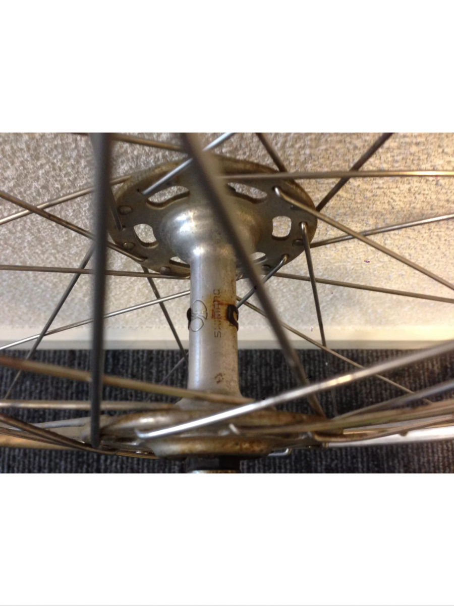

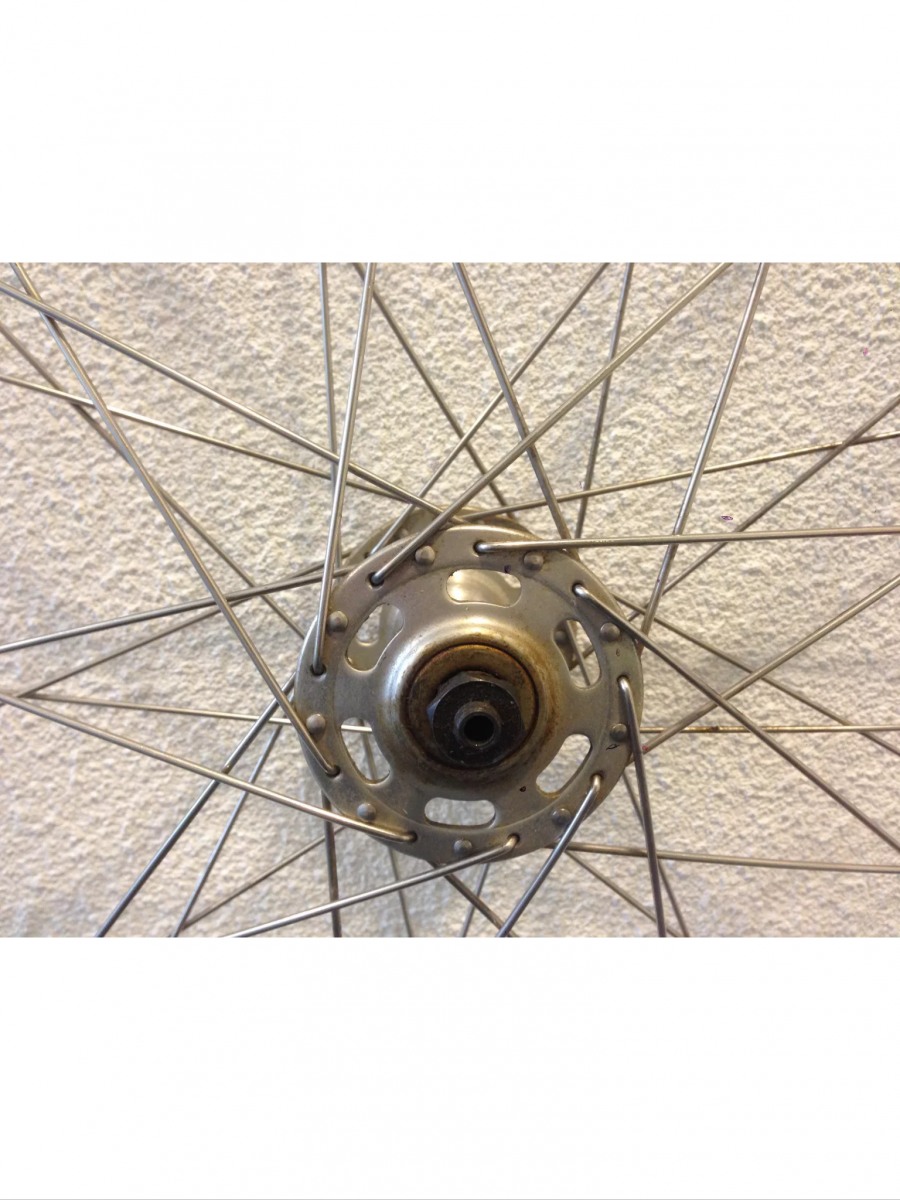

Kann mir jemand sagen was das für eine Nabe ist und ob diese erhaltenswert ist?

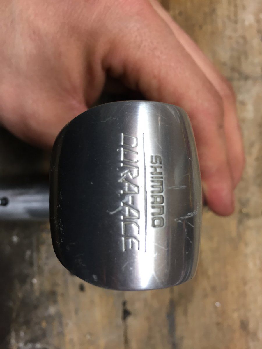

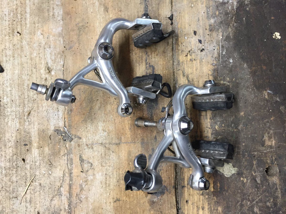

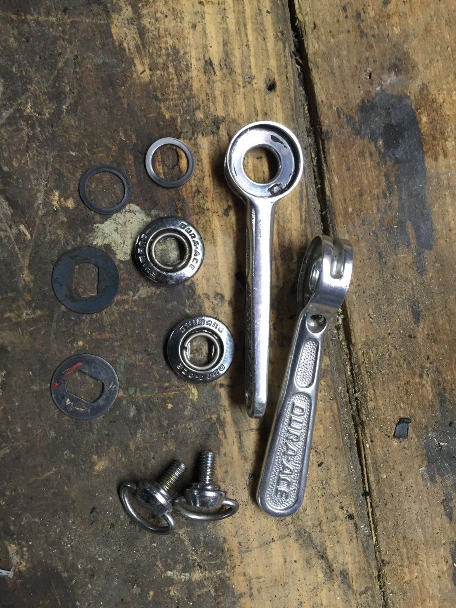

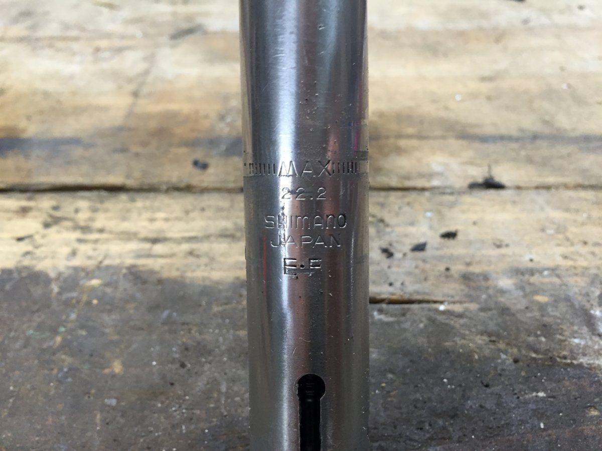

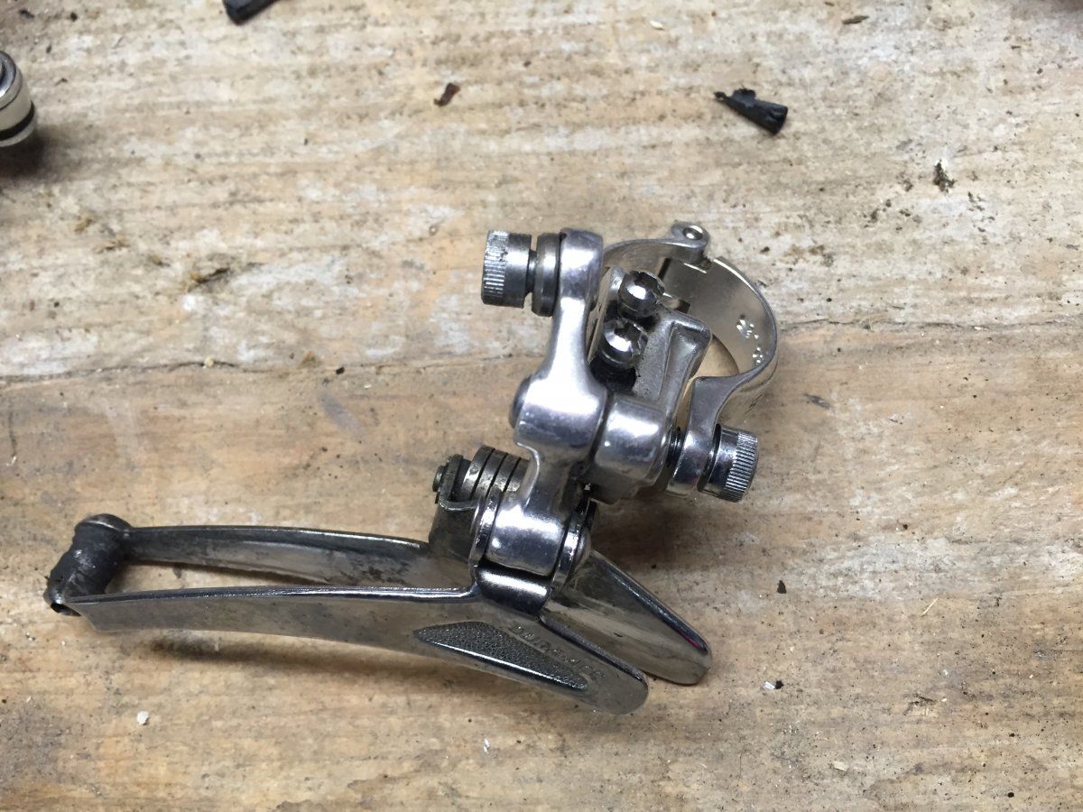

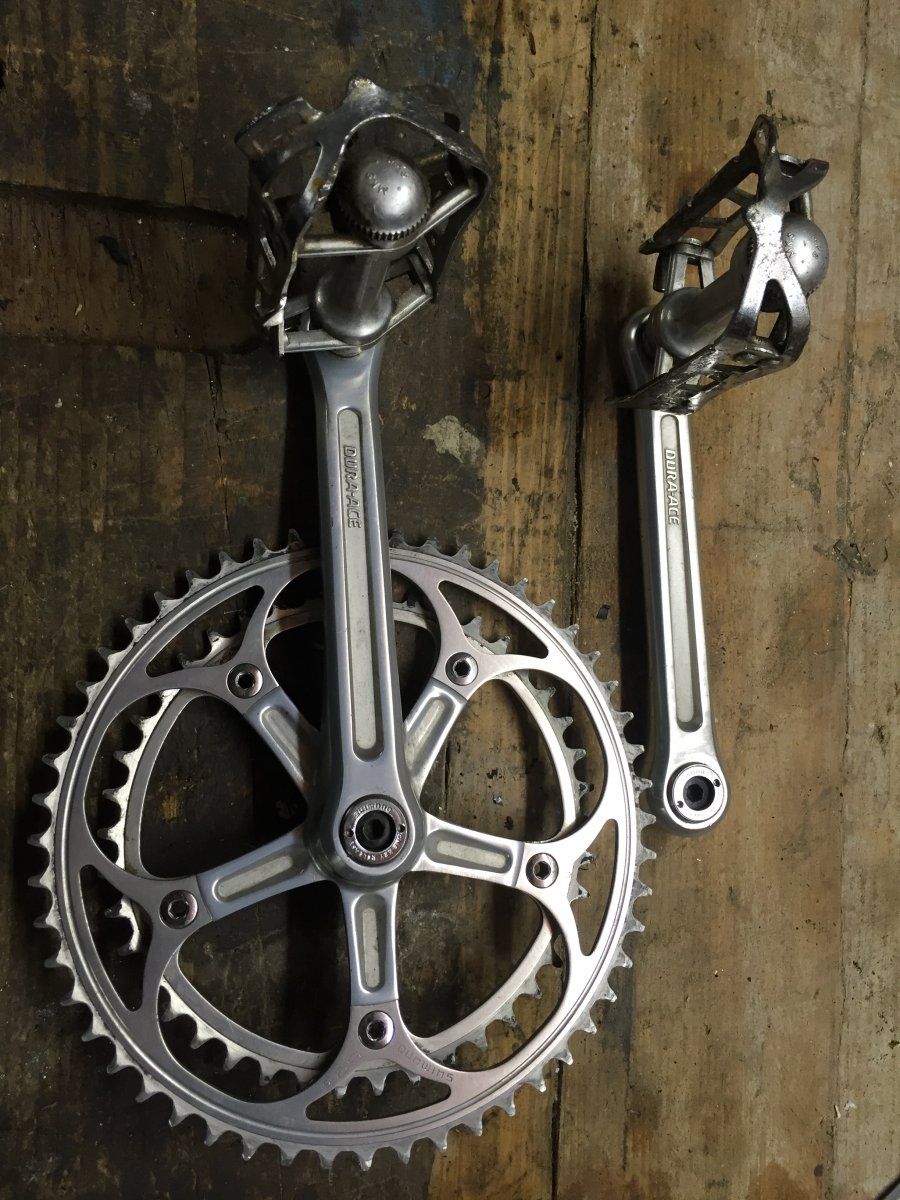

So, ich hab mich nun doch dazu entschieden mein Gesta Rad zu zerlegen und es in Einzelteilen zu verkaufen.
Da ich aber immernoch nicht mehr Ahnung davon hab als noch vor ein paar tagen, frage ich mal hier was das Zeug denn so ca an Wert hat.
Anhang anzeigen 320390 Die Pedale bekomm ich irgendwie nicht runter :/
Anhang anzeigen 320391 Anhang anzeigen 320392 Anhang anzeigen 320393
Anhang anzeigen 320394 Anhang anzeigen 320395
Anhang anzeigen 320397 Anhang anzeigen 320398
... weiter gehts im nächsten Post...
falls der micha den sattl doch net mag: hier ich!
Okay, dann beuge ich mich der erfahreneren Meinung ;) dass die Naben bereits eingespeichert sind und vllt schon tausende Kilometer an Belastung erlebt haben macht da keinen Unterschied? Das wäre preislich ja noch über der Campa SR. Wobei, die findet man wirklich auch häufiger.
Der Zustand macht allerdings einen Unterschied, das hätte man bei der Werteinschätzung vielleicht der vollständigkeit halber erwähnen sollen.
Aber wenn man von einem guten Zustand ausgeht, dann sind die Naben, wie Du sagst, tatsächlich wertvoller als die weniger seltenen Record.
Und solche Naben in HFl?
Die würde ich analog zu den NF als etwas wertvoller als die Record HF einschätzen.
LRS in dem Zustand sollte schon 250 bringen.

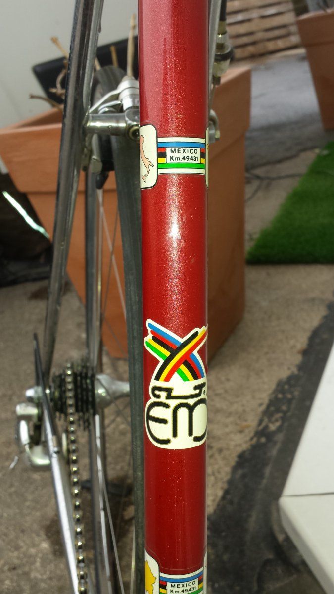

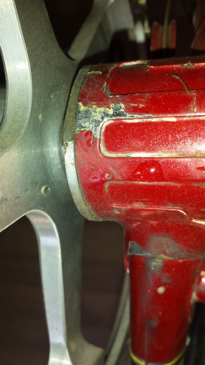

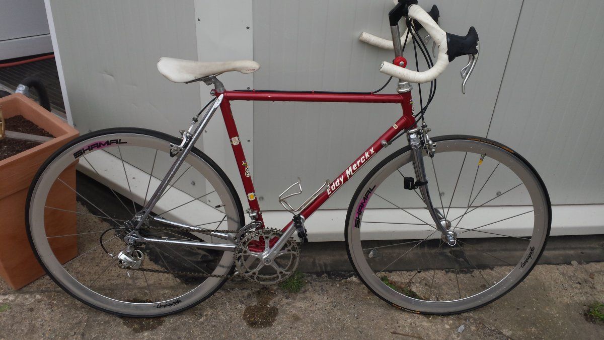

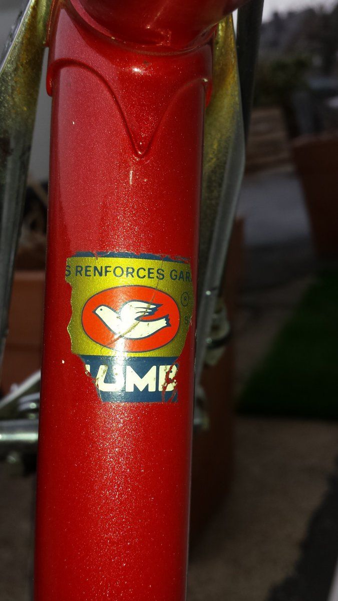

habe ein eddy merckx rad von meinem opa geerbt. kann mir hier einer sagen welcher rahmen das genau ist?
Anhang anzeigen 320602 Anhang anzeigen 320603 Anhang anzeigen 320604 Anhang anzeigen 320605 Anhang anzeigen 320606 Anhang anzeigen 320607
Das ist ein früher Merckx aus Mitte der 80er, mit dem vollverchromten Hinterbau eher selten. Die modernisierten Anbauteile sind über 10 Jahre jünger.
Sowohl das Rahmenset als auch der LRS und die restlichen Anbauteile sind ziemlich wertvoll!
Der genaue Wert hängt vom Zustand ab.

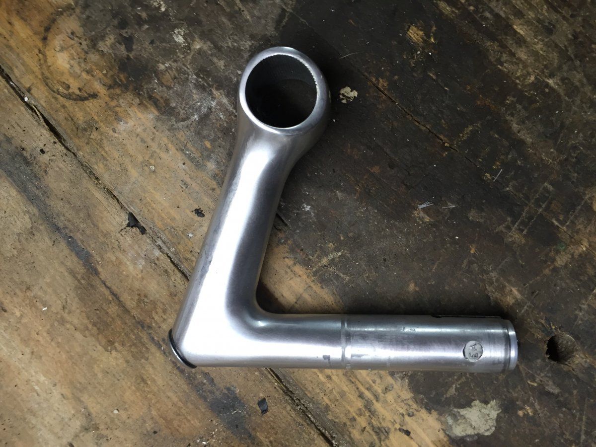

Am besten auseinander schrauben und alles einzeln hier anbieten oder nur die modernisierten Anbauteile verkaufen und den Rahmen vom Erlös mit Campagnolo Super Record aufbauen. Natürlich nur, wenn der Rahmen Dir passt.
Wobei Kurbel, Umwerfer, Bremsen und evtl. die viel zu weit eingeschobene Stütze schon zeitlich passen dürften. Und bitte den Vorbau tauschen… :confused:
