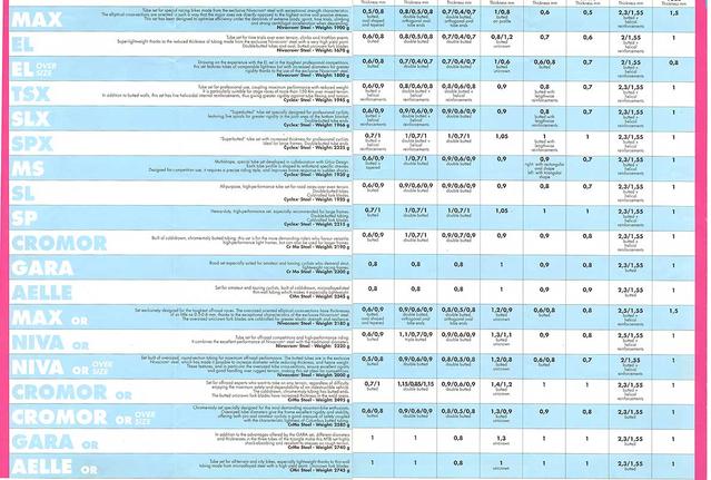

Rohrsatz: Columbus Aelle. Der Aufkleber am Sitzrohr gibt den Hinweis.
Wie hochwertig ist Columbus Aelle?
siehst du z.B. hier:
http://www.rennrad-news.de/forum/showthread.php?t=66256
Rahmenhöhe ("italienische" Meßweise): Mitte Tretlager (also Mitte Kurbelschraube) bis Mitte Oberrohr. Da sollte dann sowas rauskommen wie z.B. 57cm.

Wert ca. 50€ - viel mehr ist nicht gerechtfertigt. Interessant wäre das Gewicht des Rahmens mit Gabel (dann müßten Innenlager und Steuersatz identifiziert und abgerechnet werden) - so könntest Du in den Reynolds und Columbustabellen mal nachlesen, ob es gewichtmäßig irgendwo ran kommt. Höchstwahrscheinlich aber Wasserrohr...

Du könntest mal den Sattelrohrdurchmesser oder Gewicht in Erfahrung bringen, daraus kann man dann, soweit mir bekannt unter Umständen auf den Rohrsatz schliessen bzw diesen eingrenzen.

Anhand des Rohrdurchmessers/Wandstärke kann man auch teilweise auf den Hersteller der Rohre schließen.
