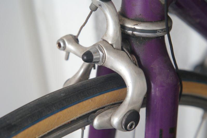

AW: Thema: Räder und Teile. Was ist Das und Was ist - Teil 2
Kann mir jemand sagen was für eine Bremse das ist?
Gruss
@Lucky, nein, das sind Campa Synchro 2, der rechte ist gerastert.
http://velobase.com/ViewComponent.aspx?ID=51E5F420-3059-4696-89AA-5178120FC337&Enum=104&AbsPos=4
Die Anzahl der Stellungen. musst Du allerdings selbst ermitteln, indem Du das Ding mal an einen Rahmen schraubst und bedienst.
Was die wert sind - keine Ahnung. In den USA als "Retrovintagehastenichgesehn" vermutlich ganz ordentlich, bei uns eher nicht so.
Synchro war zu Recht relativ unbeliebt, es funktionierte einfach nicht so gut wie bei den anderen Herstellern.
