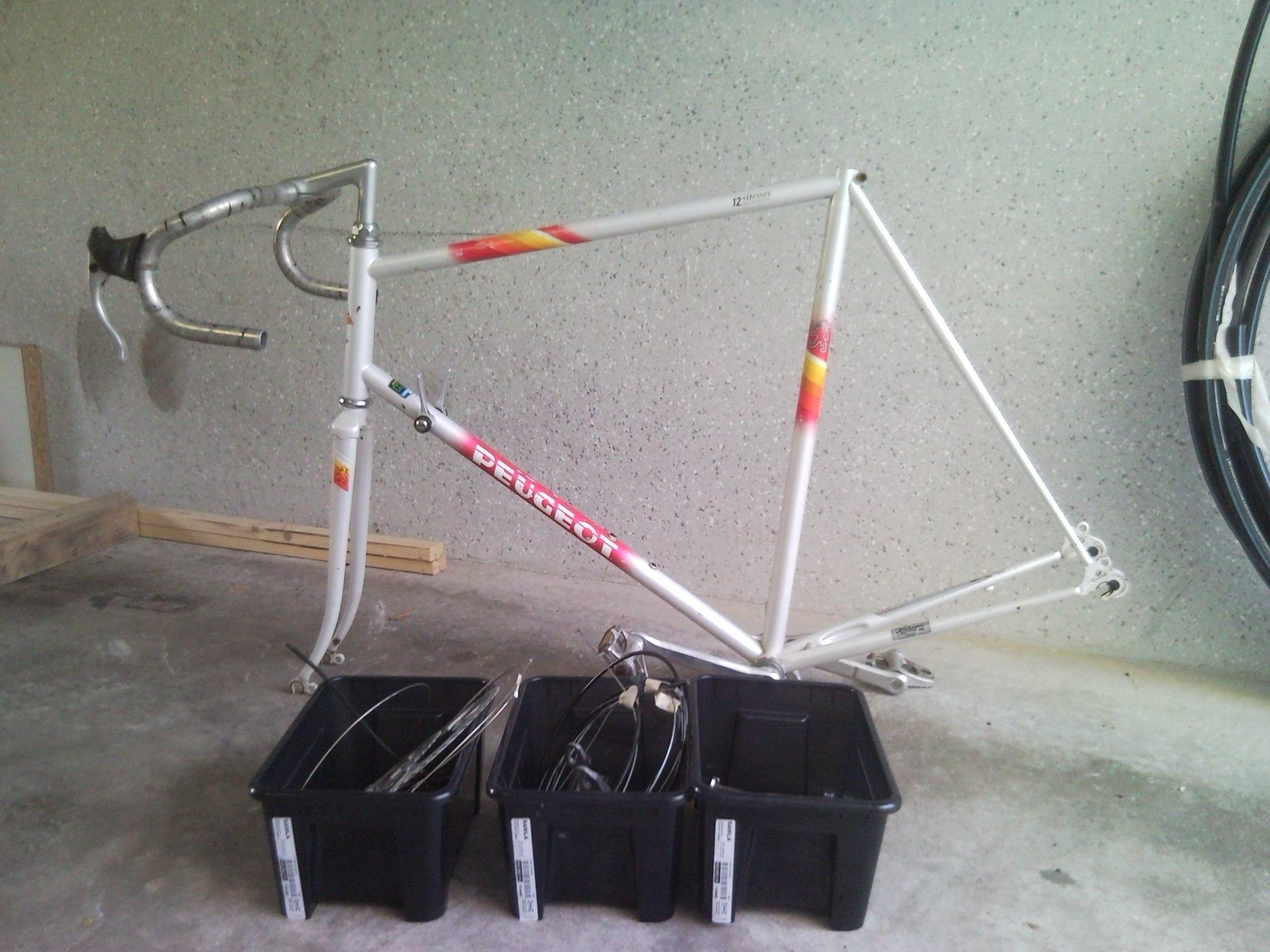

Hallo zusammen,
habe das Rad mal soweit zerlegt, daß ich die Teile einfacher säubern kann. Allerdings wollen die Pedale ums Verrecken nicht abgehen. Hat da jemand einen Tipp? Folgende Teilemuss/will ich auswechseln:
- Bremsklötze (hart!?)
- Bremszüge (Sicherheit)
- Schaltzüge (Sicherheit)
- rechter Bremsgriff (hier fehlt die Halterung des Zuges)
- Pedale
- Kette (Keine Lust zum Putzen und wahrscheinlich noch nie gewechselt worden)
- Lenkerband (Welche Farbe ???)
- Sattel+Stütze (auch hier die Frage nach der Farbe ???)
- Schrauben Kettenblatt vorne (total verrostet)
Anbei noch ein Bild:

Hallo zusammen,
Ordentlich mit WD40 einsprühen - laaange stehen lassen, immer wieder einsprühen. Rahmen auf den Boden stellen, Fuß auf das eine Pedal, mit einem langen 15er Schlüssel das andere Pedal bearbeiten. (Jau, dafür hatt der Herr Dir zwei Beine und den Gleichgewichtssinn gegeben!) Notfalls eine Hilfsperson mit einem Fäustel nachhelfen lassen.
Die Pedale gehen immer entgegen der Fahrtrichtung raus!
Bei der Wiedermontage: Wachsen oder minimal fetten, nur handfest anziehen, lösen sich nicht von alleine...
