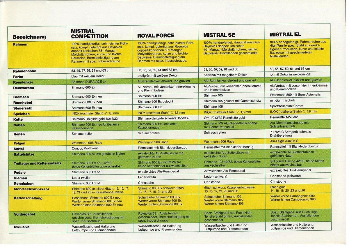

Hallo zusammen,
ich habe ein paar Weinmann 906 Race Schlauchreifen-Felgen als Beifang erstanden und wollte mal nachfragen, ob jemand Informationen bzw. Erfahrungen mit den Felgen hat? Weiterhin wäre interssant, worin sie sich zum Beispiel von den 904 Prof unterschieden?

Hallo zusammen,
Die "Weinmann 906 Race" wurden werksseitig auf folgenden PUCH-Rädern verbaut: Mistral SE, Royal Force und Mistral Competition, so steht's zumindestens im Prospekt von 1984, dürften nicht die allerschlechtesten gewesen sein, sag ich mal.
Mit mehr Infos dazu kann ich Dir leider nicht dienen.
