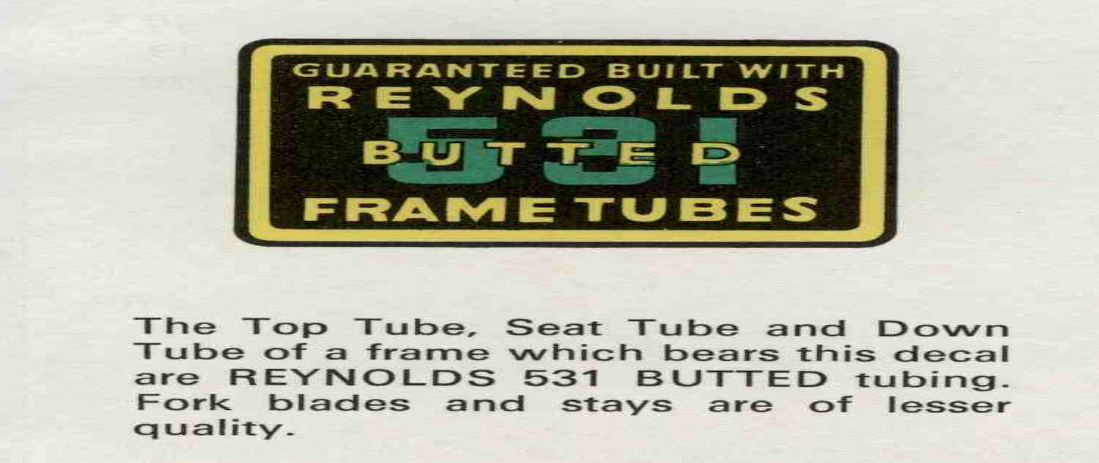

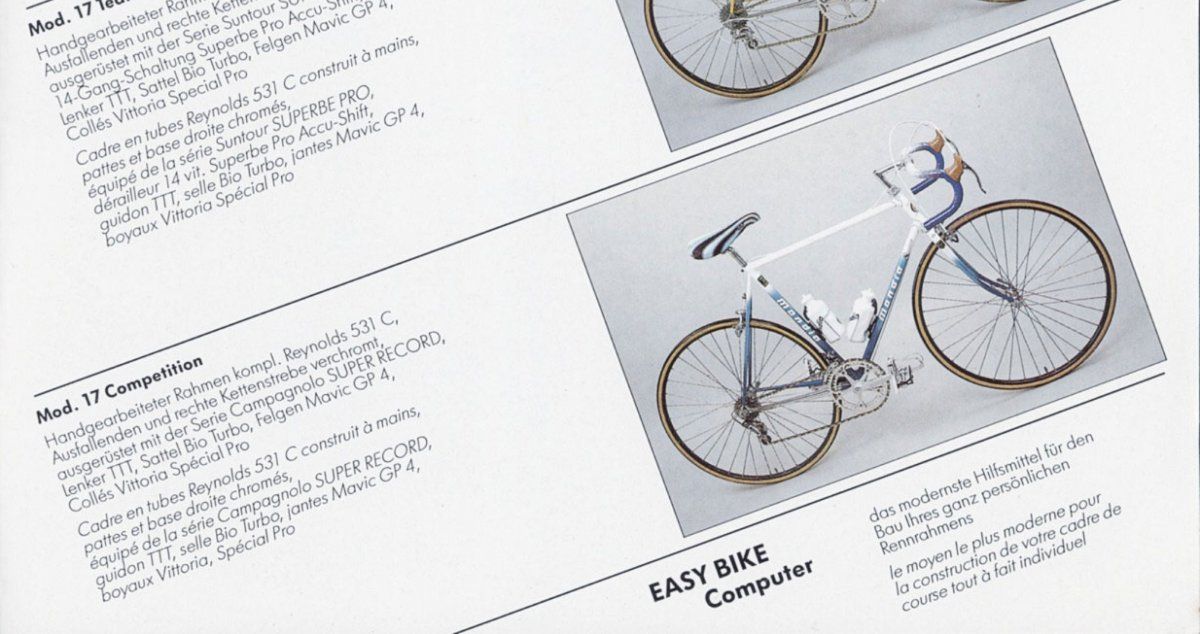

What? Falieros Mondial aus 4 Rohren 531 kostet 129€, und dieses Puch aus komplett 531 nur 100€? Hm. Ich denke dass der Rahmen ruhig 150€ kosten darf. Bocama ist nicht Nervex, klar, aber es gab schlechtere Muffen.

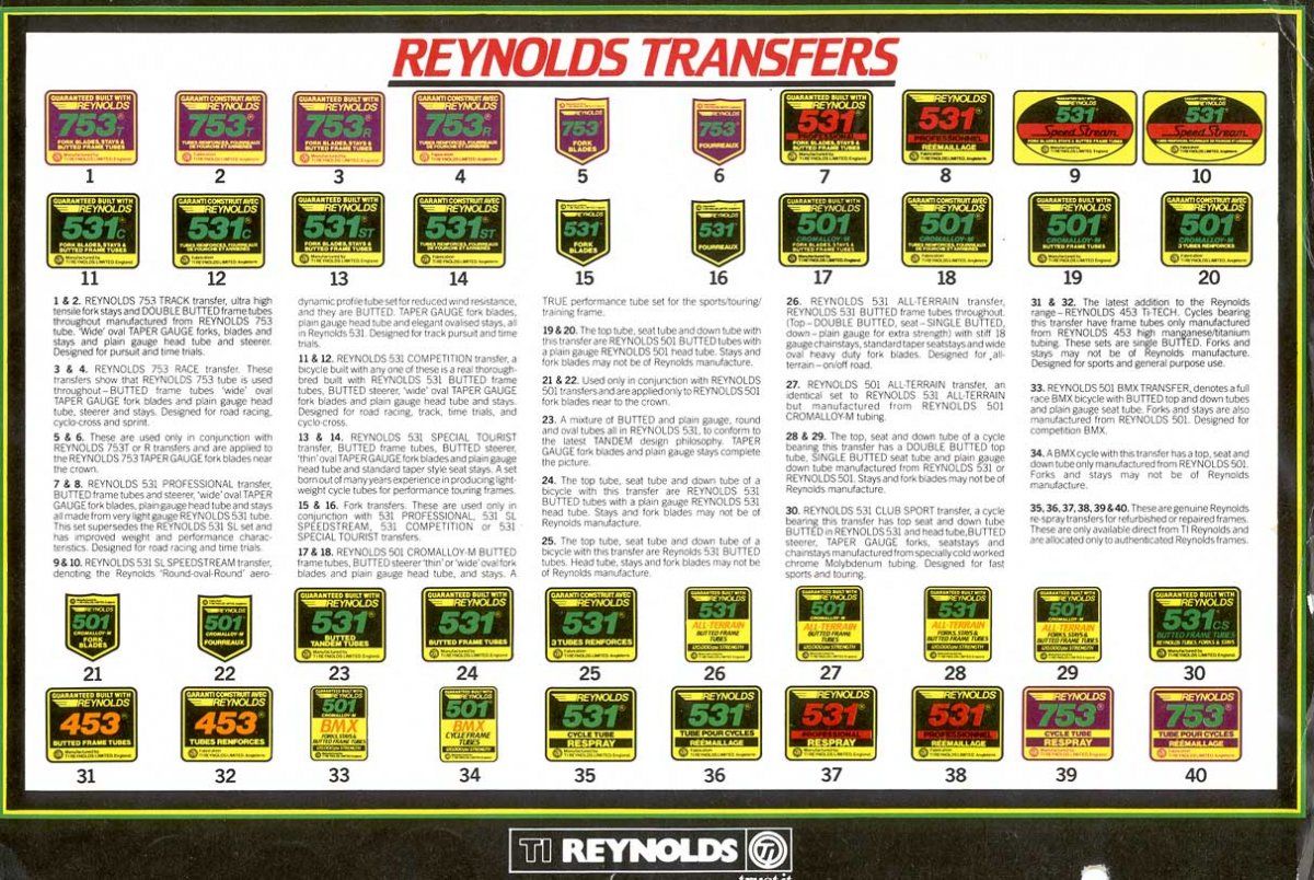

Du solltest mal besser englisch lernen. Mein Mondia ist komplett 531.
Es geht um diesen Satz:
Auszug: "...Stays and Fork blades may NOT be of Reynolds manufacture."
Das wird nicht einfach: "Lesser quality" ist jedenfalls aus grammatikalischer Sicht schon mal ausgesprochener Blödsinn und falsch.;)
Ist das jetzt Spaß?
"Oberrohr, Sitzrohr und Unterrohr sind Reynolds 531 konifiziert.
Gabelscheiden und Sitz-/ Kettenstreben sind schlechtere Qualität*"
*Das kann bestenfalls 531 normal (nicht-konifiziert) sein, schlimmstenfalls was anderes.
Nicht alles glauben, was gedruckt steht, mein Bester.
Wenn Du wüßtest, wer hier gerade neben mir sitzt und sich den Bauch hält vor Lachen... .
few--->less--->least...."lesser" ist Quatsch, wenn es als Attribut verwendet wird.
Deshalb steht in Deinem link ja auch zutreffend "Adverb"...verwenden tun sie es dort aber als Attribut.
