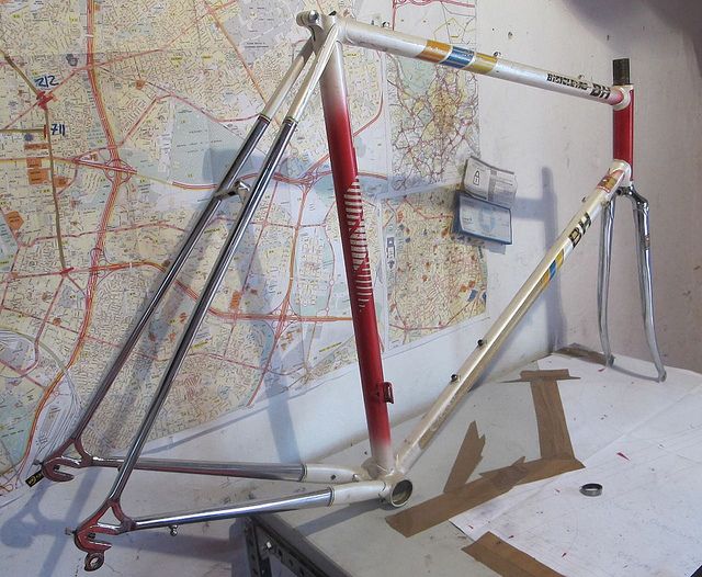

Keine Bange und viel Spaß - mach halt Fotos Bitte! Bitte! - hier wird sich eventuell schon jemand finden - vielleicht ist ja ein spanisches OTERO oder ein BH aus SLX dabei

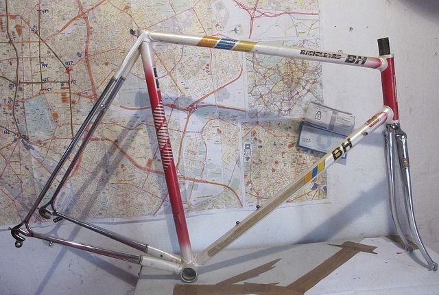

vielleicht hätte ich auch BH (Be-Atsche) biciclettas schreiben sollen - bevor die Fahrräder gebaut haben waren u.a. Pistolen und Gewehre Ihre Spezialität - war übrigens bei ORBEA das gleiche.
Wird wohl am Spanischen Bürgerkrieg in den 30s gelegen haben!?
ts-ts- ts - vielleicht meine ich so wat - nix was Du wieder denkst... :rolleyes:
Anhang anzeigen 364272 Anhang anzeigen 364273
Hatte Columbus mit dem SLX auch den Helix eines Gewehrlaufes nachempfunden? Ironischer Weise stellten italienische Faschisten mit 150.000 Soldaten die größte Truppe im Spanischen Bürgerkrieg. Wir sind da einer Verschwörung auf der Spur.
beide besagten Firmen waren aber eher auf der anderen Seite der Republikaner zumindest von der Geographie
aus betrachtet - beides sind Firmen aus Euskadi (spanischen Baskenland) Eibar und Vitoria sind ja quasi nebeneinander - ausserdem das Zeug mit dem die rumballerten kam zum Großteil aus ... dem Land aus dem auch die Legion Condor ...
nur mal in Eibar kann man sich falls man mal in der Nähe ist( ... die westlichen Pyrenäen sind für RR nicht uninteressant das sie doch sanfter ansteigen als die französischen Pyrenäenpässe mit den Klassikern und die Straßen sind nicht nur besser sondern auch weniger stark befahren - und zu den Klassikern ist es ggf. auch nicht weit:D) kann man noch richtige Rahmenherstellung sehen - dort machen sie bei Orbea das Orca und die Metallräder ... so wie vor ca. 20 Jahren in Treviso bei Pinarello - wo heute nur noch Großlager und eine sehr große Lackiererei ist:(

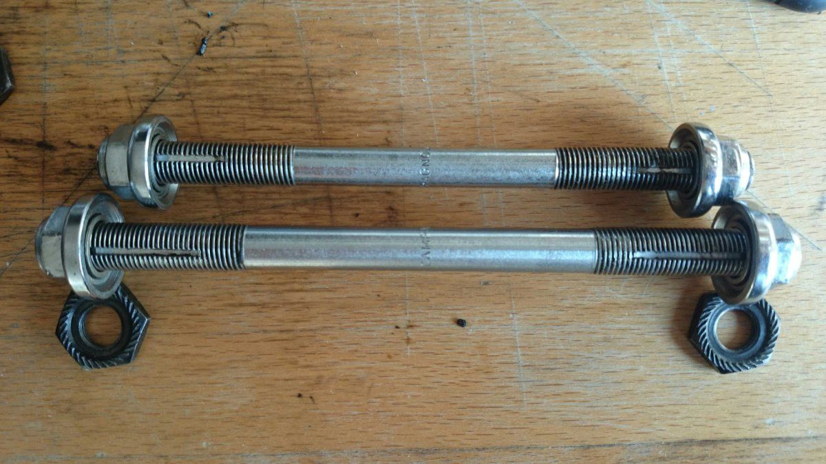

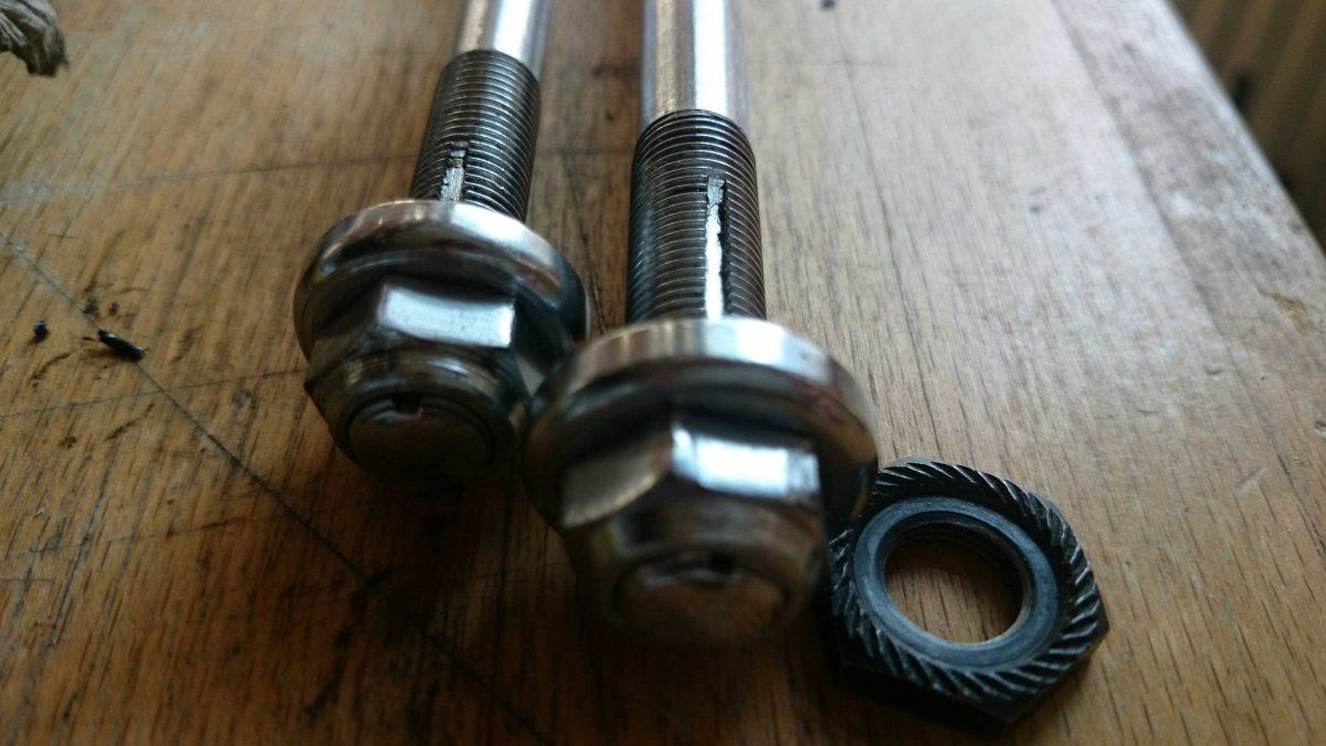

Was könnte ich für diese Campagnolo Piste Achsen in neuwertig, exzellent gerade und Hutmuttern hier im Forum verlangen? Thx
Edit 1959 Prägung auf den Muttern, eb 120 mm.

Ja da haben wirs wieder. BH. Bernd Herkelm. Mannesmann. Alles hängt mit allem zusammen.
wenn ich Dir jetzt noch sage dass die korrekte baskische Bezeichnung für BeAtsche - Beistegui Her(kel:D)...manos S.A. lautet könnte was draus werden... haben sich da einst welche abgesetzt
... damit soll's aber auch genug sein - Wiki.auszüge
"Beistegui Hermanos S.A. (BH) is a Basque bicycle manufacturer founded in 1909 to make guns. In 1919, after World War I, BH began making bicycles.[1] Prior to the Spanish Civil War, Beistegui Hermanos also produced firearms, specifically copies of the Ruby pistol (as the 1914 Model) and Mauser C96 (as the MM31 and MM34)...
"Orbea is a bicycle manufacturer in Mallabia, Basque Country. It began in 1840 as a rifle and gun producer and began making bicycles in the 1930s. It is part of the Mondragón Cooperative Corporation and Spain's largest bicycle manufacturer ...
