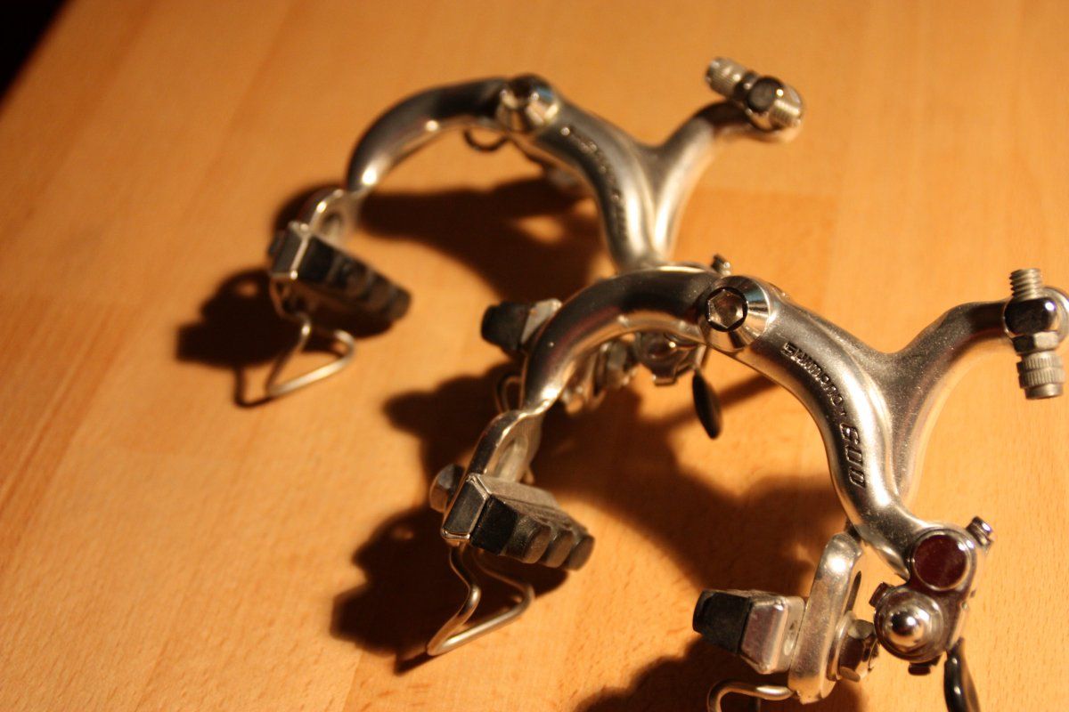

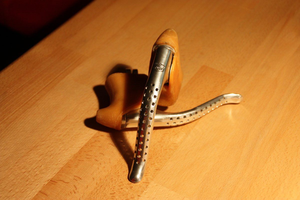

Hallo, ich bräucht einmal eine Einschätzung was ich für meine Shimano Arabesque Bremshebel und Bremsen verlangen kann. Die Teile sind NOS und besitzen jediglich Lagerspuren. Die Gummis der Hebel sind schon ein wenig trocken aber noch vollständig und ohne große Risse. Was wäre ein fairer Forumspreis?
Schon mal besten Dank!

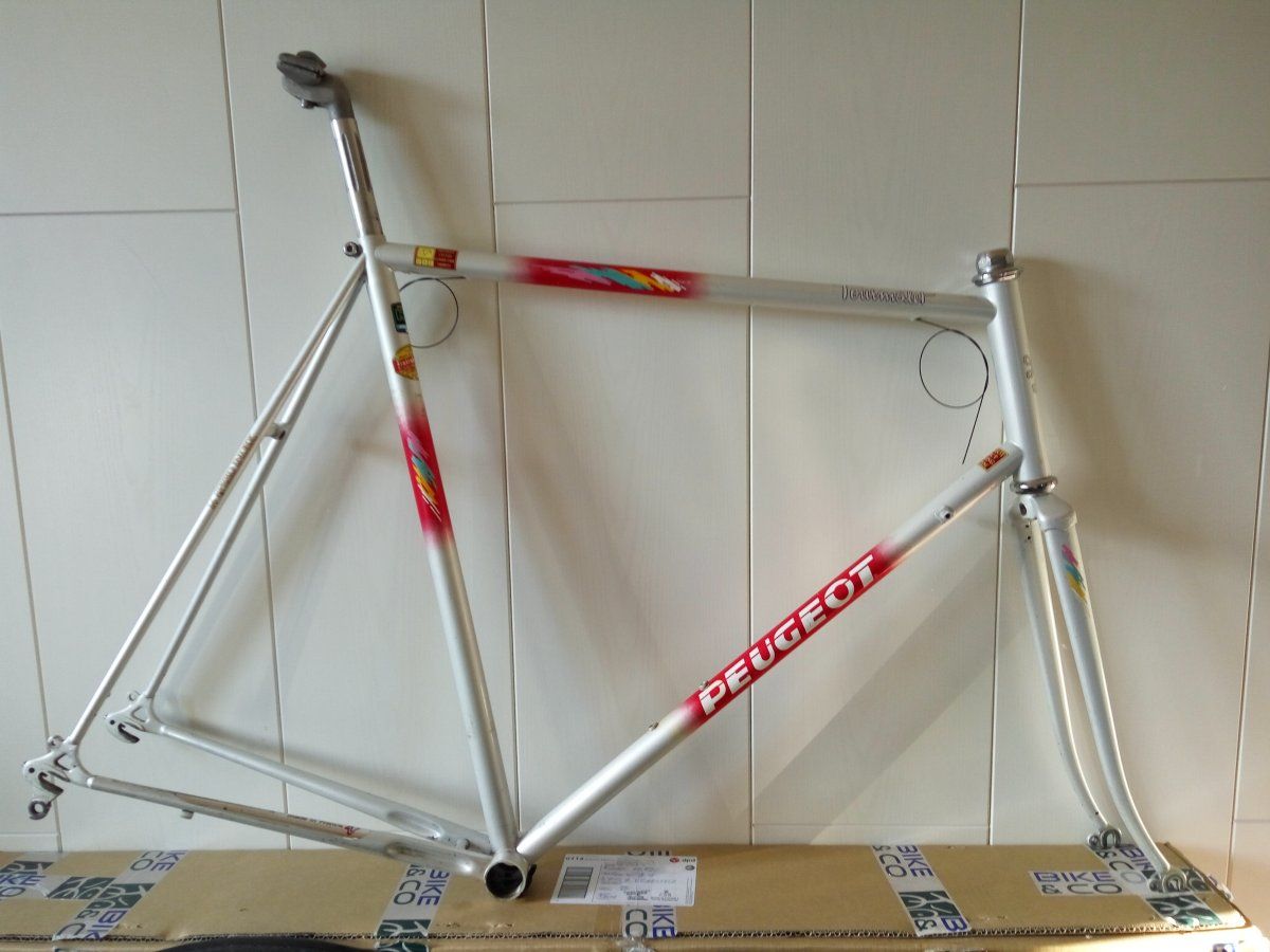

Was darf ich denn hier im Forum für einen Preis für diesen Peugeot-Rahmen aufrufen, bzw. gibt es Interesse?
Peugeot Tourmalet 60 m-m, OR 60. Perlmuttweiss, muffenloser Rahmen mit der typischen 24mm Sattelstütze, Hinterbau auf 130mm geweitet.
Bin ich gern als Pendlerrad gefahren aber mir zu niedrig und zu lang. Die üblichen Gebrauchsspuren halt, Steuersatz ist auch nicht mehr so toll.
