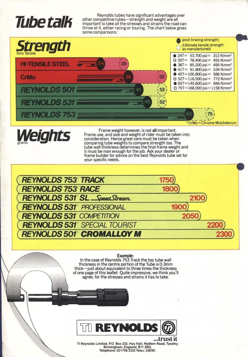

aber nur das 753 Track hat 0,3 mm Wandstärke (Text unten):

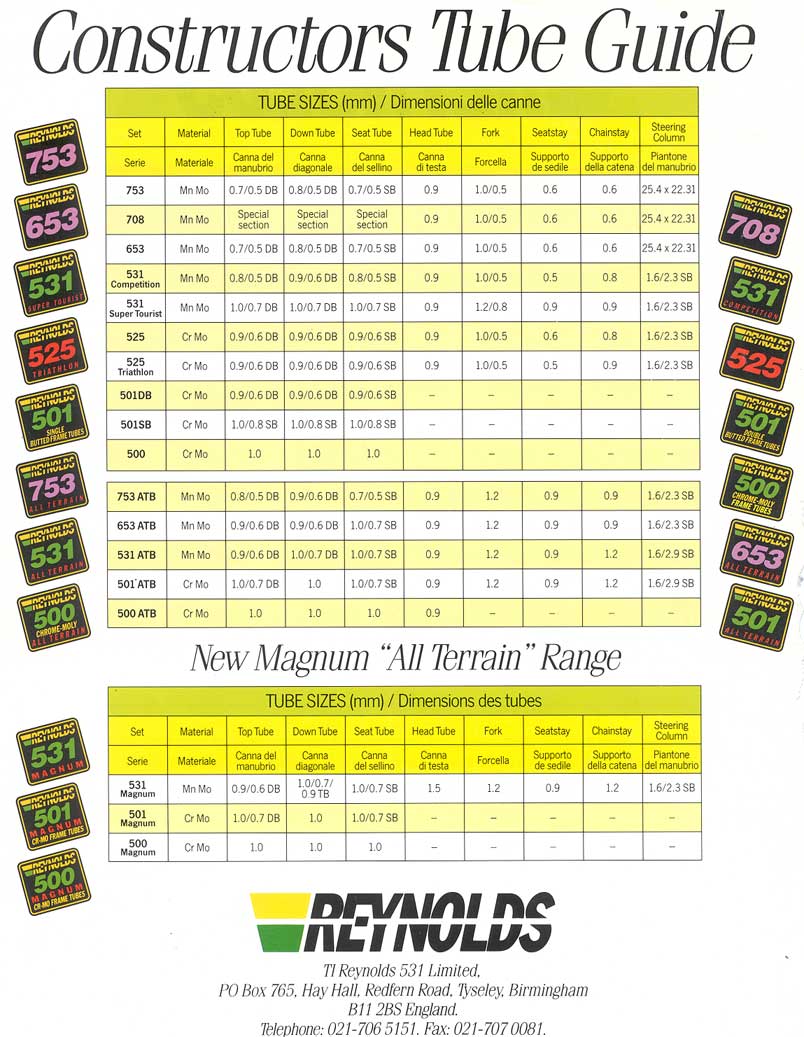

Das "normale" 753'er ist da deutlich dicker:
reynolds-tubing-sizes-jpg.303069
.........und wie man die 0,1mm am Klang erkennen soll ist mir nicht ganz klar.

Ach ja, aber denkt daran, das 753T(rack) war mal 0,3mm, das alte 753R(ace) für die Strasse war schon damals 0,4 mm.

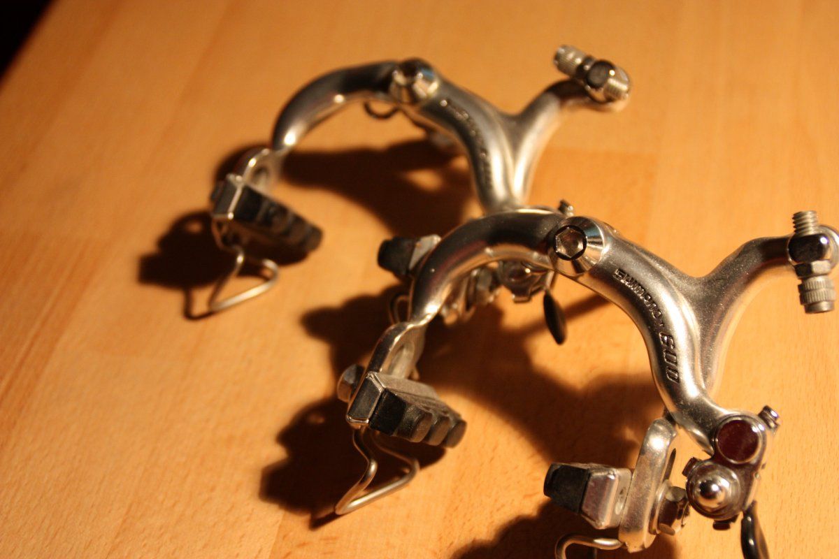

Hallo, ich bräucht einmal eine Einschätzung was ich für meine Shimano Arabesque Bremshebel und Bremsen verlangen kann. Die Teile sind NOS und besitzen jediglich Lagerspuren. Die Gummis der Hebel sind schon ein wenig trocken aber noch vollständig und ohne große Risse. Was wäre ein fairer Forumspreis?
Schon mal besten Dank!
Anhang anzeigen 365505 Anhang anzeigen 365506
Versuch's nochmal, ist glaube ich in der Diskusion untergegangen. Jemand eine Idee?
