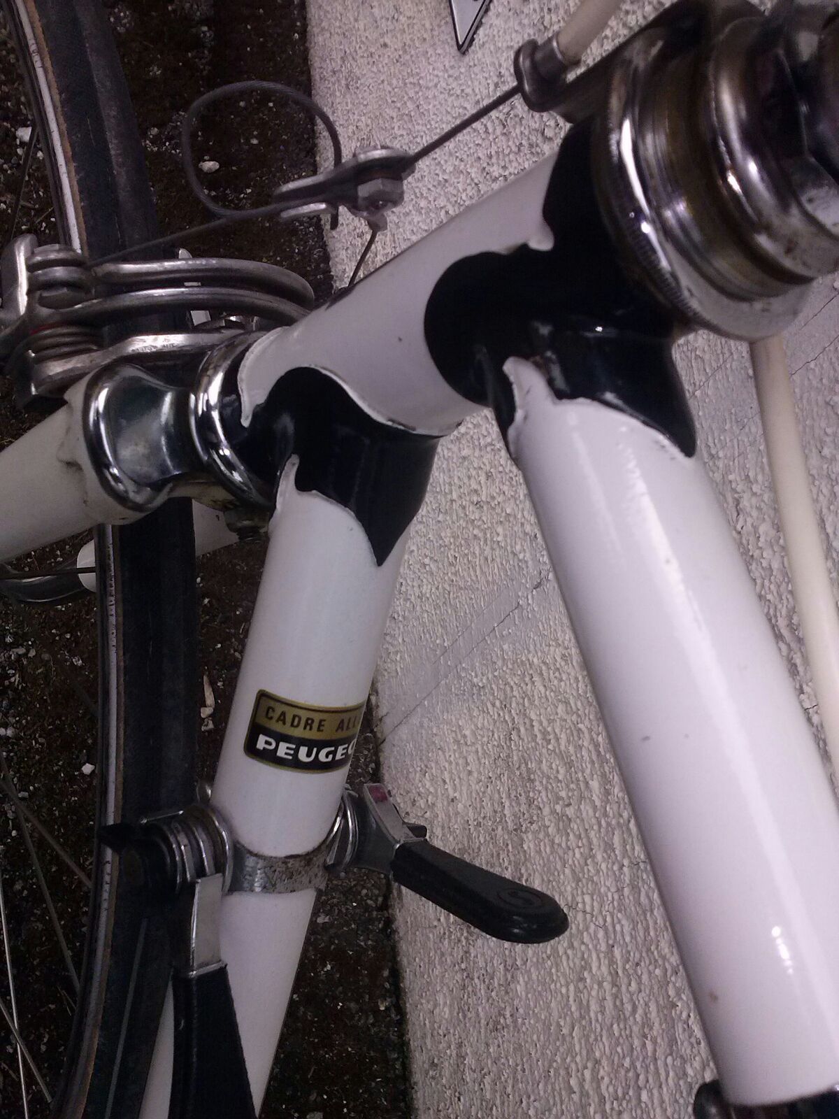

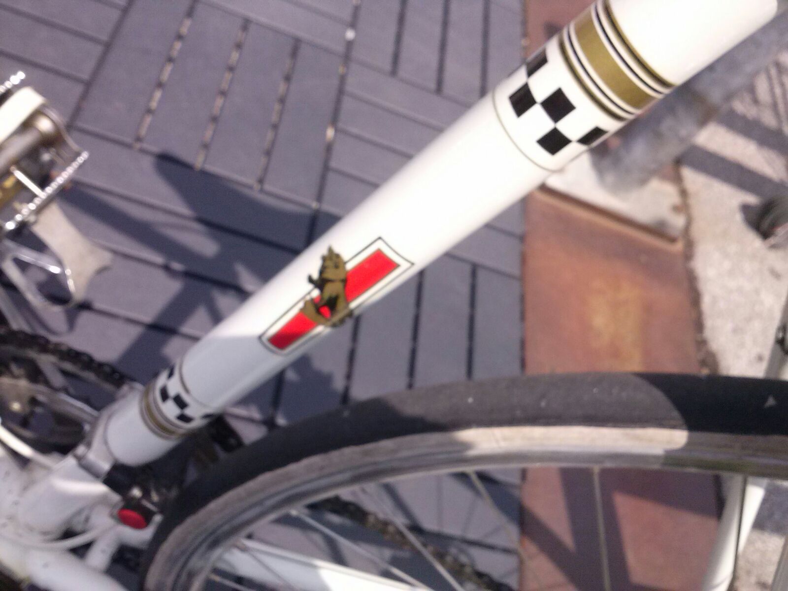

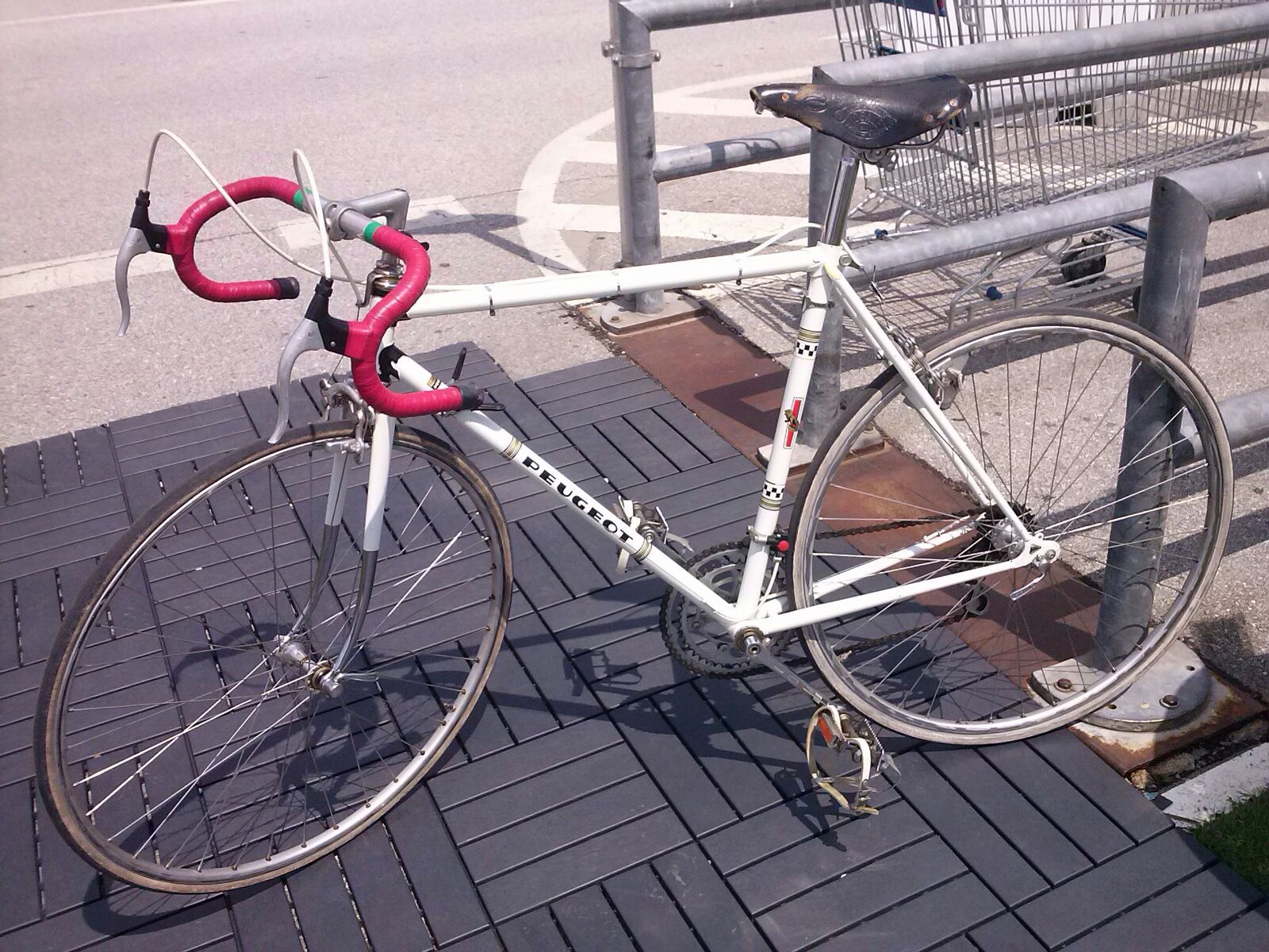

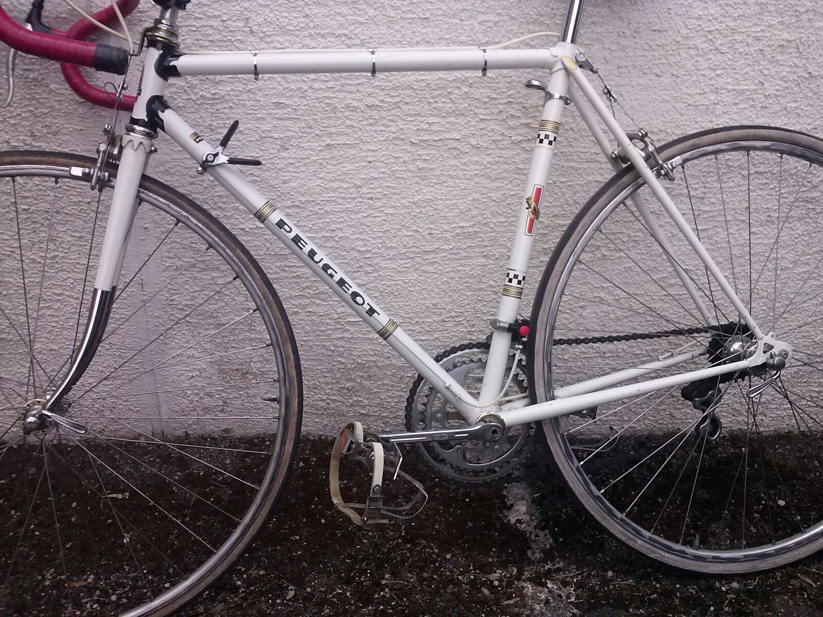

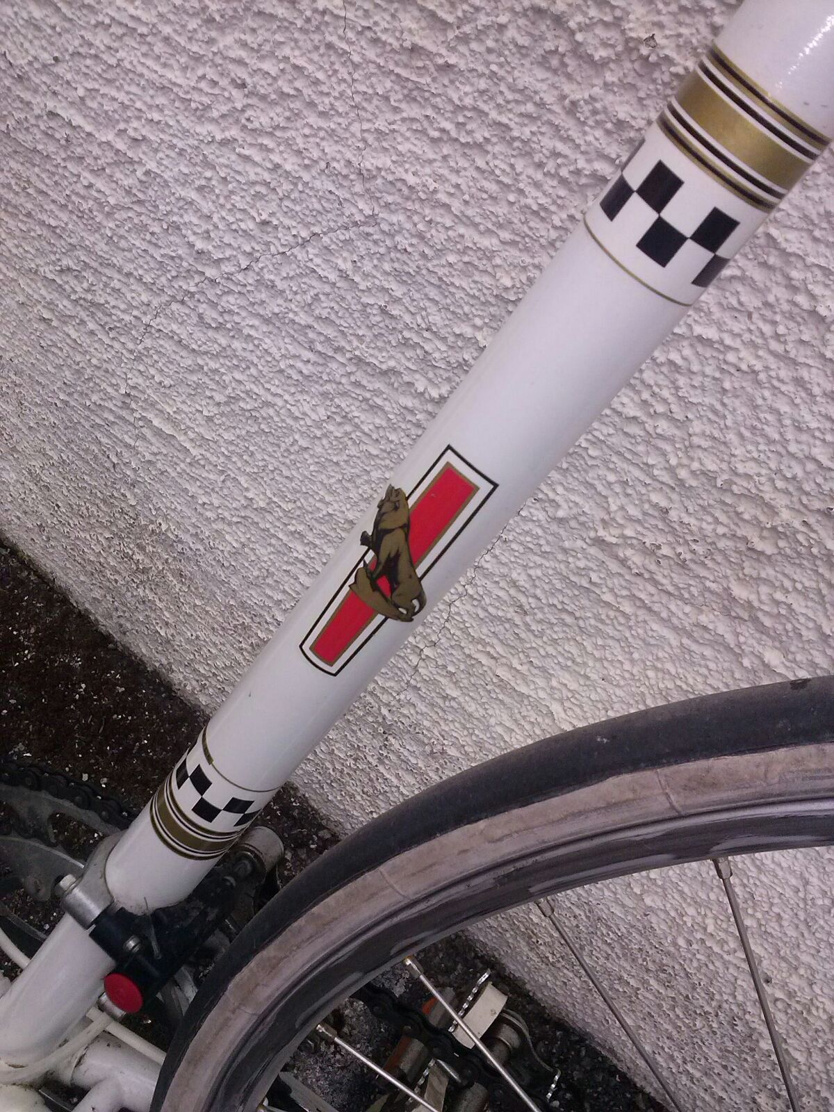

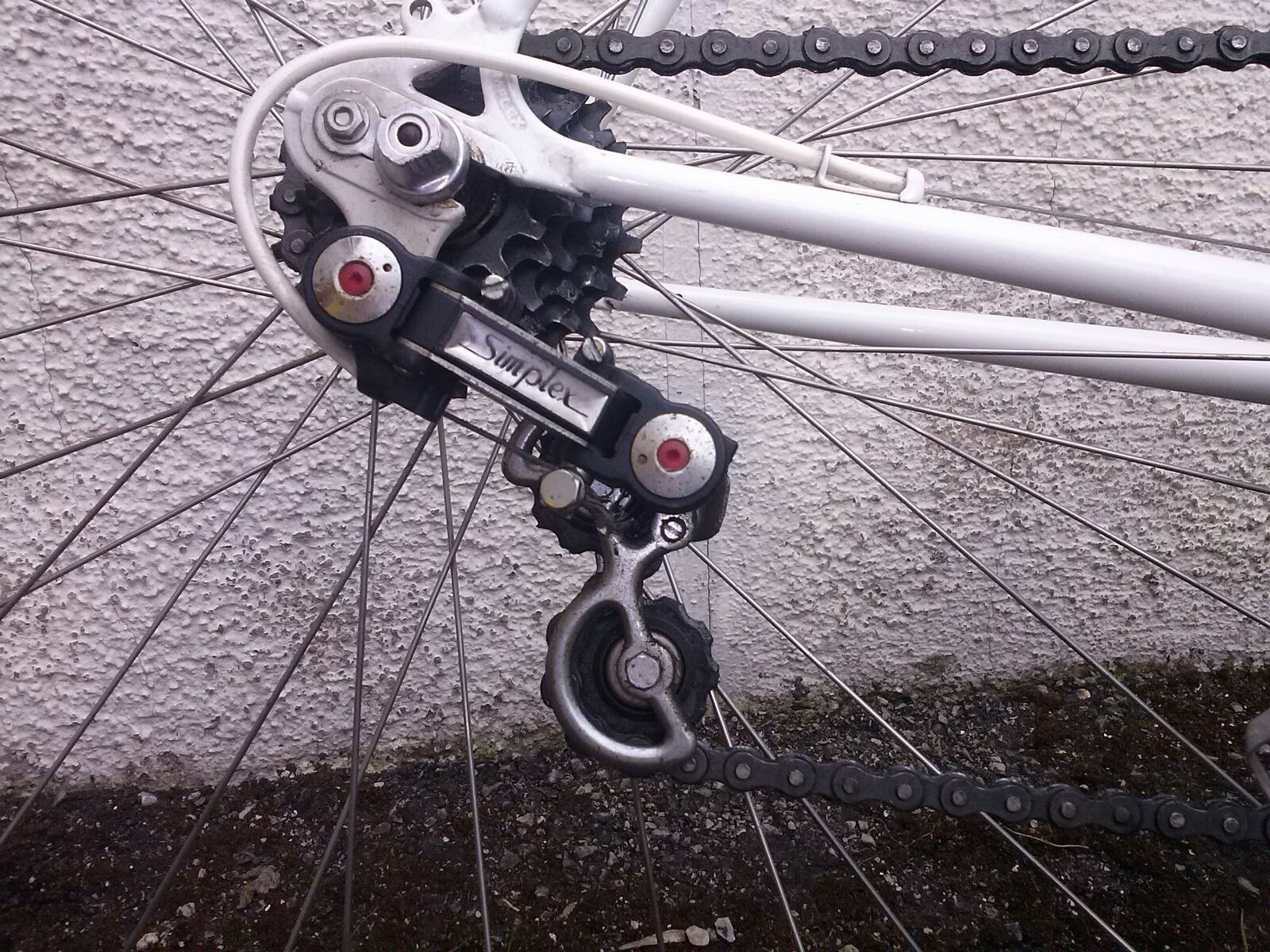

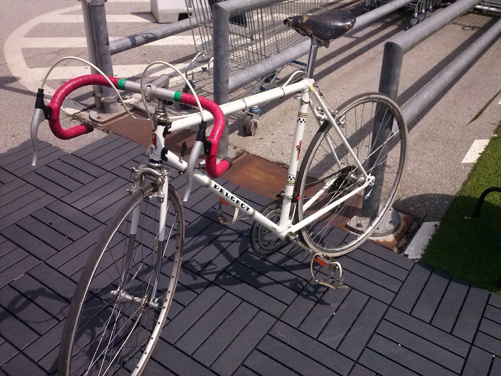

Anhang anzeigen 383179 Anhang anzeigen 383180 Anhang anzeigen 383181 Anhang anzeigen 383182 Anhang anzeigen 383183 Anhang anzeigen 383184 Anhang anzeigen 383185 Anhang anzeigen 383186 Hallo,könnt ihr mir sagen um welches Peugeot es sich hier handelt der Besitzer verkauft es als Px10 ein Forumsmitglied mit dem ich in Kontakt bin meint aber es ist keines was sagt ihr?
Auch wenn es anscheinend kein px 10 ist was darf man dafür ausgeben?
Lg Flo

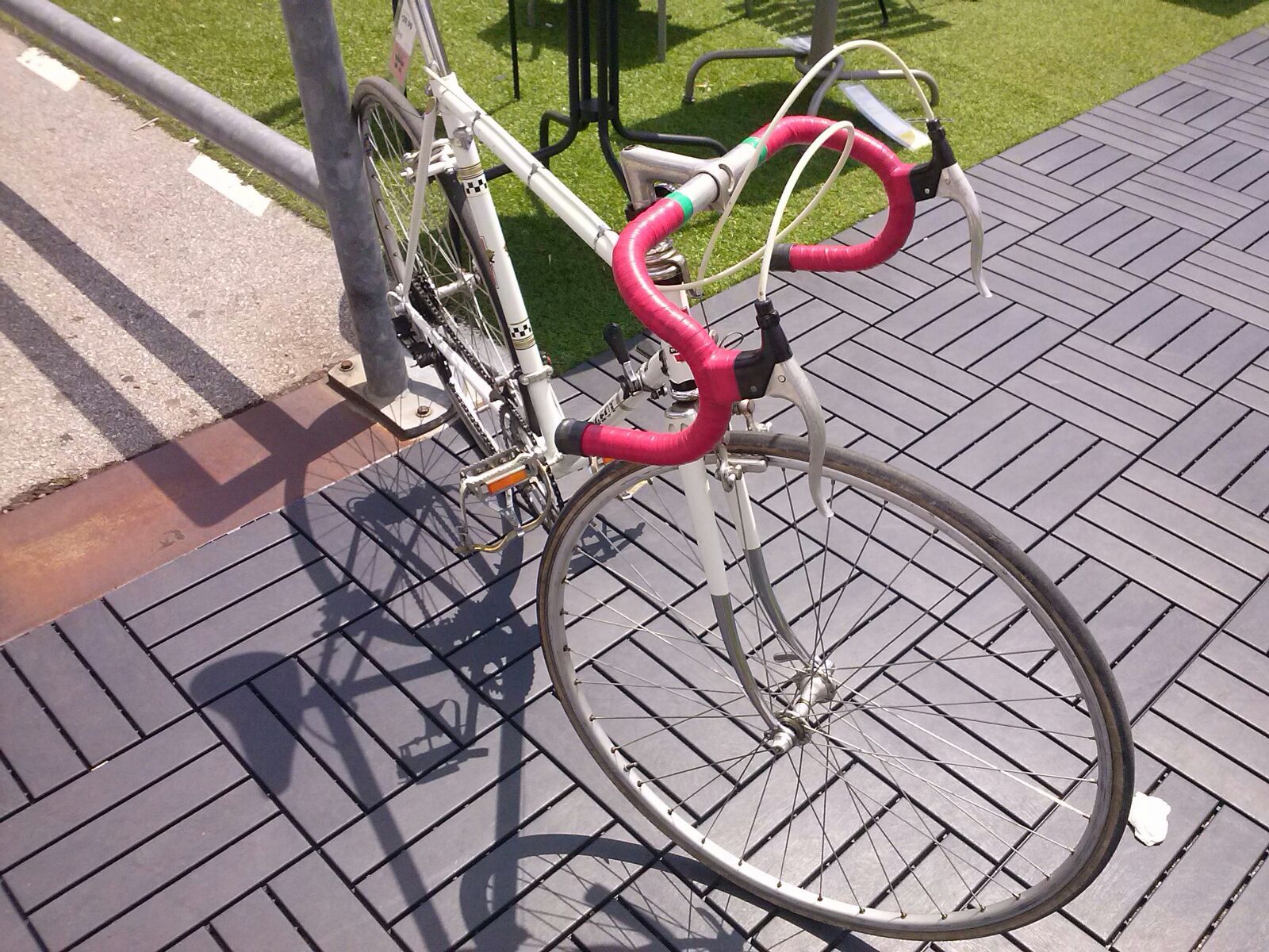

Frag mal bei @x-berg der hat die Kataloge! Ein PX10 ist es aber definitiv nicht. Ich schätze so etwas wie ein PX8 (Edith PA10). Für eine Werteinschätzung käme es u.a. auf den Grad der Originalität an und die Qualität der Teile. Die Bilder geben dafür an manchen Stellen wenig her. Die hintere Felge sieht zB sehr malträtiert aus. Ob die Niederflanschnaben an das Rad gehören kann ich nicht sagen ebensowenig ist zu erkennen was es für welche sind.
Ist das Originallack oder Neulack. Auf den Bildern sieht der Lack fast zu gut aus um vierrzig Jahre plus alt zu sein.
Wenn Du 174 bis (je nach Schrittlänge) sollte der Rahmen eher nicht größer als 56cm m-m sein. Wie groß ist es denn?
Lg Flo
Peugeot PA10. Ca. 1974/75. Ich persönlich würde nicht mehr als 200€ ausgeben wollen. Und ja, sieht nach 54cm M-O aus.
Kleines Foto:
Frag mal bei @x-berg, der hat die Kataloge! Ein PX10 ist es aber definitiv nicht. Ich schätze so etwas wie ein PX8. Für eine Werteinschätzung käme es u.a. auf den Grad der Originalität an und die Qualität der Teile. Die Bilder geben dafür an manchen Stellen wenig her. Die hintere Felge sieht zB sehr malträtiert aus. Ob die Niederflanschnaben an das Rad gehören kann ich nicht sagen ebensowenig ist zu erkennen was es für welche sind.
Wenn Du 174 bis sollte der Rahmen nicht größer als 56cm m-m sein
Danke für den Tipp!!
Ist ja schnell gegangen und vielen Dank!!
Würde 290 VHB kosten mir gefällt es aber extrem gut und der Zustand dürfte auch gut sein!
Mußt du wissen. Ich bin 1,75m, habe auch einen 54er Rahmen hier. Dieser ist definitiv zu klein für mich. 56cm M-O würden dir besser passen. Aber das ist deine Entscheidung.
P.S. Bis auf den LRS (Shimano?) scheint es im Originalzustand zu sein.
Gruß.
Hast Du drauf gesessen? 54cm ist für 81cm Schritt schon am unteren Rand. Ein zu kleiner Rahmen macht auch nur ab und zu Spaß:oops: Aber vermutlich hat hier jeder zweite mindestens ein zu großes und /oder ein zu kleines Rad:D
Schau Dir den LRS vor allem die Felgen und Naben an. Verglichen mit dem Katalogbild gehören HF Naben da dran. Ein neuer, vernünftiger LRS mit sinnvollen Reifen kostet schnell einen Hunderter. Ein wenig (mehr) verhandeln sollte noch drin sein. @x-berg ist da immer sehr sparsam aber ich habe sein Urteil schätzen gelernt:rolleyes:
Ich und sparsam? Schön wärs... :eek::confused:
290€, noch nen Hunderter drauf und man kann unter Umständen schon ein PX10 ergattern, aber mindestens ein PR10 oder ein PS10. So meine Denke.
Na ja "zurückhaltend" bei der Werteinschätzung ist der präzisere Begriff :rolleyes: und wie ich finde realistisch. Das Problem mit dem Realismus und der Ratio ist nur immer wieder die Emotion, die uns überholt :D
Wie schon gesagt wurde: PA10. Ich fahr auch so eins, ein bis zwei Jahre jünger. Man kann damit definitiv Spaß haben und die Straßenlage ist trotz Wasserrohrs geil - Peugeot halt. Ich würde aber deine Schrittlänge messen. 54 m-o ist dir mit 174 fast sicher zu klein. Ich bin 182 und fahre 60 m-o und das ist fast schon zu klein.
Das weiß ist aber halt leider geil :cool:
Meine Schmerzgrenze wäre auch so zwischen 200 und 250 - 290 würde ich als zu viel erachten.
Werde mir das ganze nochmal durch den Kopf gehen lassen und mal meine schrittlänge messen bis jetzt habe ich einen 55 er und einen 54 er Rahmen wobei ich keinen Unterschied merke liegt aber auch daran das ich Anfänger bin!!
Und ein dickes danke an alle die hier immer so super weiterhelfen!!
Lg Flo
