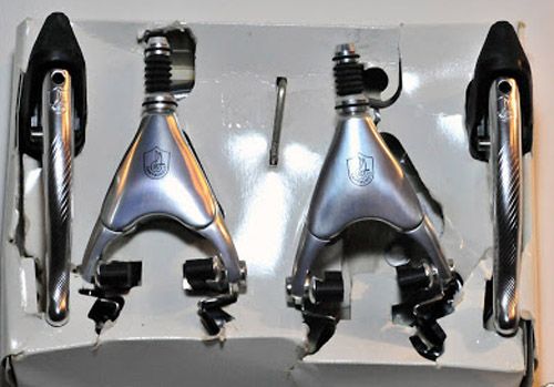

Warum der Thread hier steht? Weil ich bisher nur 2 Preise gefunden habe, die beide nicht taugen: knapp 300 für schöne, aber mit Schuhen, 150 ohne Schuhe und auch nur 1te Generation Croce, also die Selbstmordabteilung, für 150. Wer möchte, darf auch ne PN schreiben. Bin gespannt auf eure EInschätzungen. (Ach ja, zum vollständigen Bild gehört wohl, dass ein Forumsmitglied, von dem ich hoffe, dass er mit mit in einer anderen Sache handelseinig werde, 180 Euro als deutlich zu viel erachtete). Daher bin ich ratlos.
Bilder (ungeputzt):Anhang anzeigen 389181 Anhang anzeigen 389182
Beim Preis ist es glaube ih egal, welche Version es letztendlich ist. Es geht vielmehr darum, ob vollständig und in Ordnung.
Ich habe im letzten Jahr in Gaiole für eine vollständige C-Record Delta - also inkl. orig. Campa Bremsschuhen - unter € 180 bezahlt. Bei € 180 hatten wir das Verhandlen begonnen. Insofern wären mir € 180 ohne Bremsschuhe und Bremshebel auch deutlich zu viel.

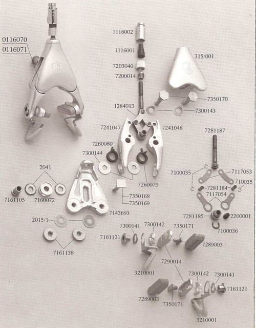

ich glaube, daß hier Rolf richtig liegt. Die Zugeinstellschraube ist sicher älter als Gen. 3, also müßte es die 2. Generation sein, da die erste ja nur in homöopathischen Dosen an Räder geschraubt wurde.

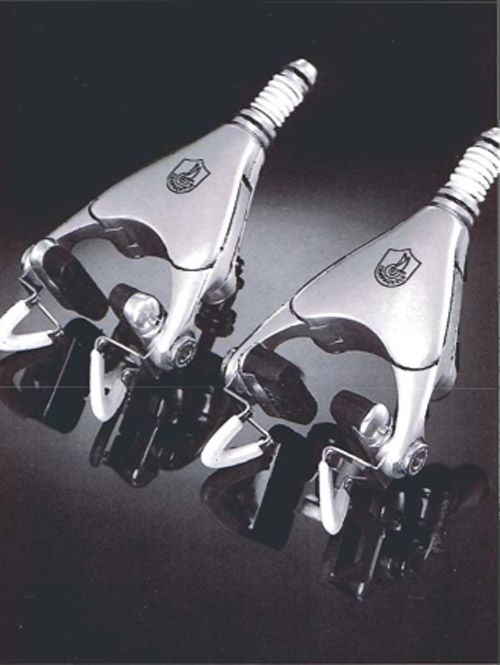

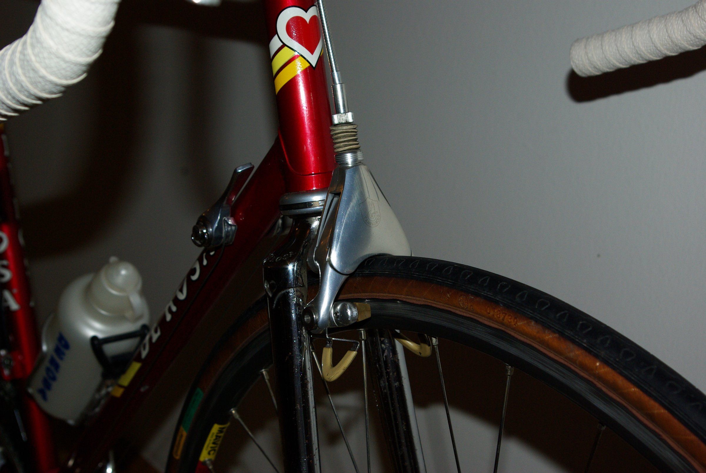

Diese "Generation" Deltas habe ich letztes Jahr in Gaiole für unter € 180 gekauft. Die originalen Bremsschuhe sieht man glaube ich auch.
Ach so, ich kann die Diskussion über funktionierende und angeblich nicht bremsende Deltas nicht nachvollziehen. Nach meiner Erfahrung liegt diese eigentlich falsche Einschätzung aber nur an den falschen Bremshebeln. Die Bremswirkung ist durchgehend sehr gut und bei Verwendung der korrekten Hebel hält sich auch die notwendige Handkraft in Grenzen. Die Dosierbarkeit ist dann ebenfalls gut.
Na ja, wie bei Campa üblich muß man noch mindestens drei Prototypenversionen mitrechnen und vierzig Zwischenversionen, weil jeder Unwissende, der sein Modell nicht in einem Katalog findet, gleich mit großen Dollarzeichen in den Augen eine neue und ganz rare Version unterstellt.
Daß das Alles nur den üblichen ital. Fertigungsmethoden entspricht und somit eigentlich schlimmer als bei den üblicherweise verhöhnten Franzosen ist, wird im Pizza- und Spaghettirausch gerne vergessen.
Wären wir bei den Briten, ja dann wäre das natürlich etwas ganz Anderes. Die hatten aber auch teilweise täglich neue Versionen. Andere nennen das (z.B. Britisch Leyland in den 70ern) aber auch eine der schlechtesten Fertigungsqualitäten weltweit. :D
Danke Suntour Zepp. So wurden mir sie verkauft. Ich mache das einfach: Morgen nehme ich das Werkzeug, zerlege die Teile und poste hier Fotos. Wenn ich vom Verkäufer falsche Infos bekommen habe, was deine Fotos nahelegen, lege ich das offen und stelle mich der Diskussion wieder. Haut rein!
Ich meine die, die Du gezeigt hast also bis 87. Ist das die 3te Generation, wenn man die untauglichen von 84/85 dazu zählt?
Obwohl die im 88er Katalog noch die alten Gelenke haben und andere als Deine sind, danach sollten ja noch zwei Generationen kommen?
Hier nach sollten Deine Deltas die 2te Generation sein.
Du hast definitiv die Deltas der 2ten Generation (s.o wenn man auf den Link oben klickt findet man die Details) aber wie schon richtig angemerkt macht das bei der Preisfindung keinen Unterschied.
Das war günstig.

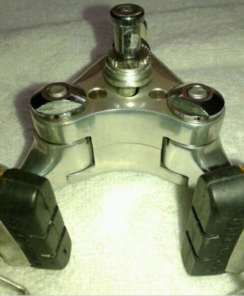

Deine Deltas waren/sind noch sehr rostanfällig, das wurde dann bei der nächsten Generation behoben. Anfang der 90er kam dann die vierte Version mit verbesserten Innereien und bei der letzten Generation konnte man dann noch den Abstand der Bremsschuhe einstellen.
Bei korrekter Einstellung kann und konnte man damit schon ausreichend gut bremsen, die wurden ja auch bei diversen Rennen eingesetzt bzw. von vielen Teams verbaut. Die späteren Versionen 4 und 5 sind aber schon beliebter und werden auch höher gehandelt, weil die einfach besser bremsen und leichter einstellbar sind.
Irgendein kompetenter Ami hat mal geschrieben, dass vor allem die Einstellung (nicht nur der Bremshebel) das größte Problem bei den Dingern ist.
Aber wenn Du das drauf hast ist ja alles gut.

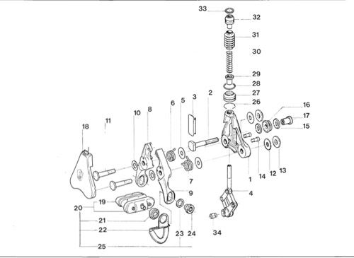

Nach meiner schwachen Erinnerung haben die Deltas mit außenliegenden federn eine andere scherenmechanik, die ein ungünstigeres hebelverhältnis hat und deshalb tatsächlich schlechter bremst.
Bebildern kann ich zur Zeit schlecht.
Das war bei allen frühen Deltas so, die späteren hatten dann das neue, verbesserte Hebelsystem, auch die CdAs.

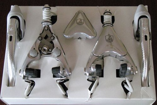

Also ich versuch es mal kurz und knackig mit den prägnantesten Erkennungsmerkmalen (muss hier eh gerade rumsitzen).
1 Gen Delta (315/101) 84/85: Graviertes Logo, schlanke Bauart, wurde wegen Mängeln vom Markt genommen.
2 Gen Delta (???) 86/87: Laser Logo, breitere Bauart, Einstellschraube mit 6 Falten im Gummi an der Einstellschraube.
3 Gen Delta (A500D) 88/89: Wie 2 mit anderer Einstellschraube.
4 Gen Delta (BR-01RE) 90/91: Wie 3 mit 5 Faltem im Gummi und einem kleinen Loch für eine Inbus Einstellung von unten.
5 Gen Delta (BR-02RE) 91/92: Wie 4 mit modifizierbarem Abstand der Bremsschuhe.
