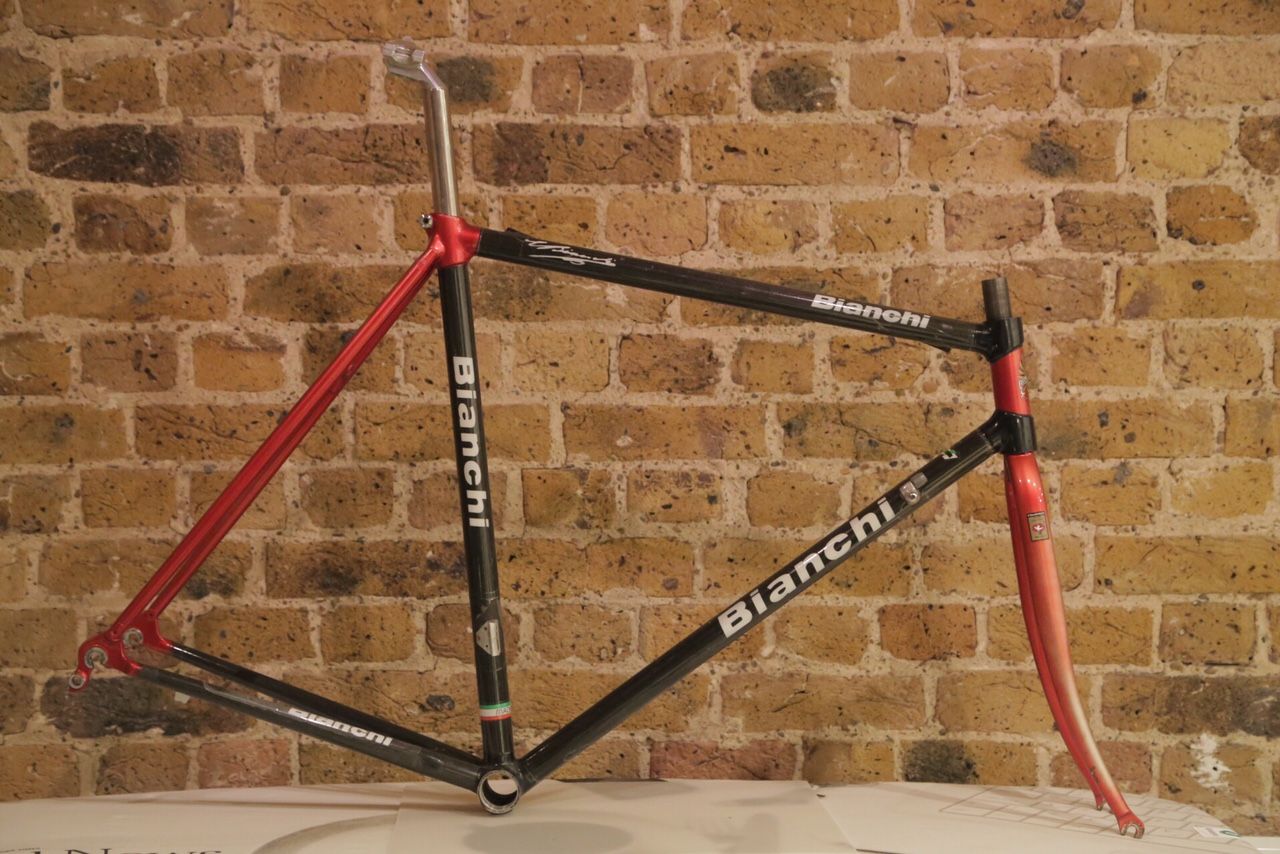

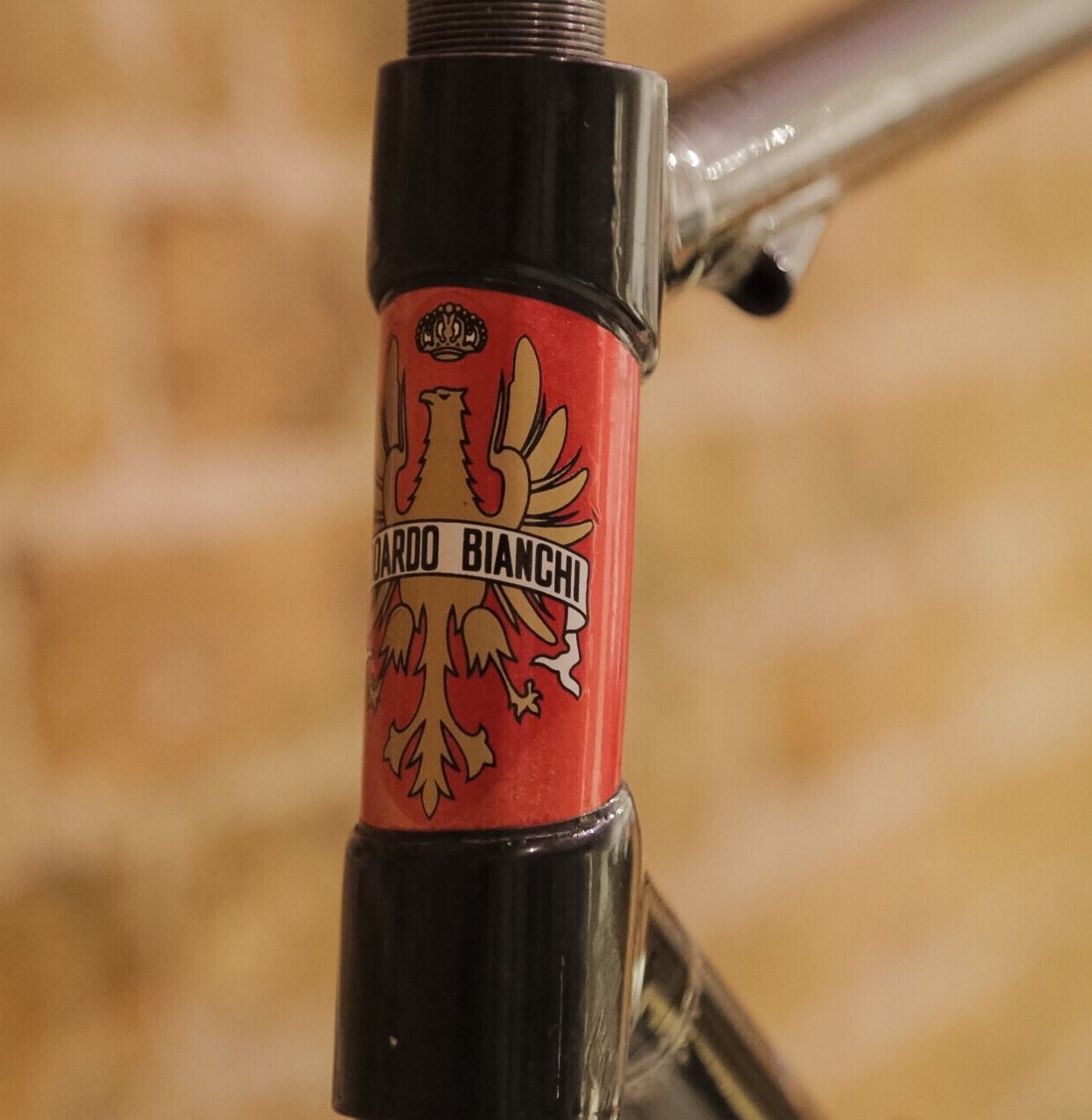

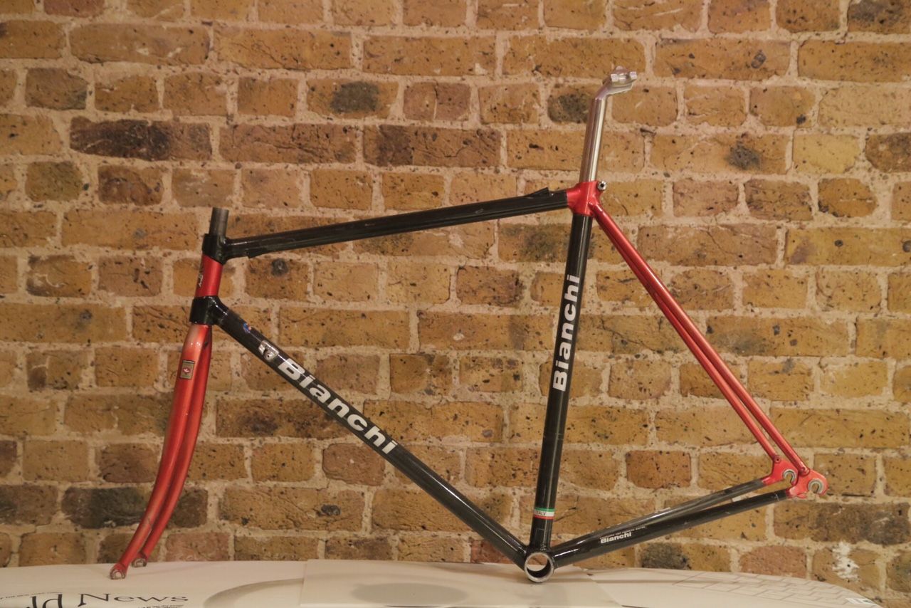

Ok - nach soviel Nachhilfe in Sachen Chemie ... Mal wieder was zum Einschätzen
.... ein Erzeugnis von Anfang der 90s - ob.von Eduardo Bianchi Schmiede oder nur zugekauft .. Keine Ahnung
Wo könnte dafür ein fairer Preis liegen

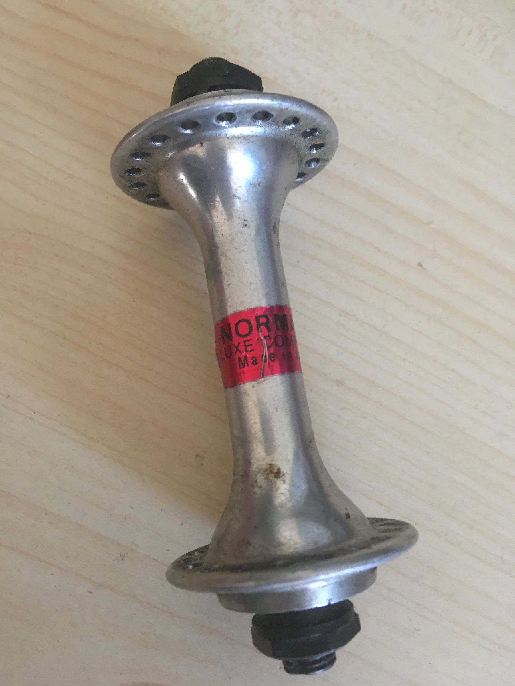

Ist das was wert? Komplett ungeputzt und noch nicht geöffnet. Wollt’s nachher mal aufmachen und reinschauen, aber nur wenn es sich lohnt. Läuft ziemlich schwer, aber das dürfte sich ja beheben lassen.
