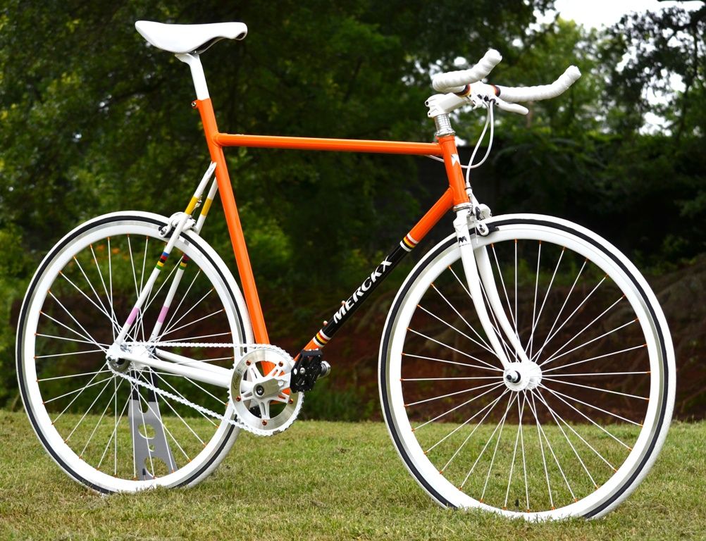

Das ist relativ. Ich habe mal z.B. ein Eddy Merckx nicht verkauft, weil der Interessent (der mir das Geld schon gab) vor Abschluss des Verkaufs offenbarte, dass er daraus en SingleSpeed basteln möchte.
Ich hab ihn weiterziehen lassen, da es ein Beispiel von "schlechten Händen" in meinen Augen war.
Das sind zum Beispiel schlechte Hände.

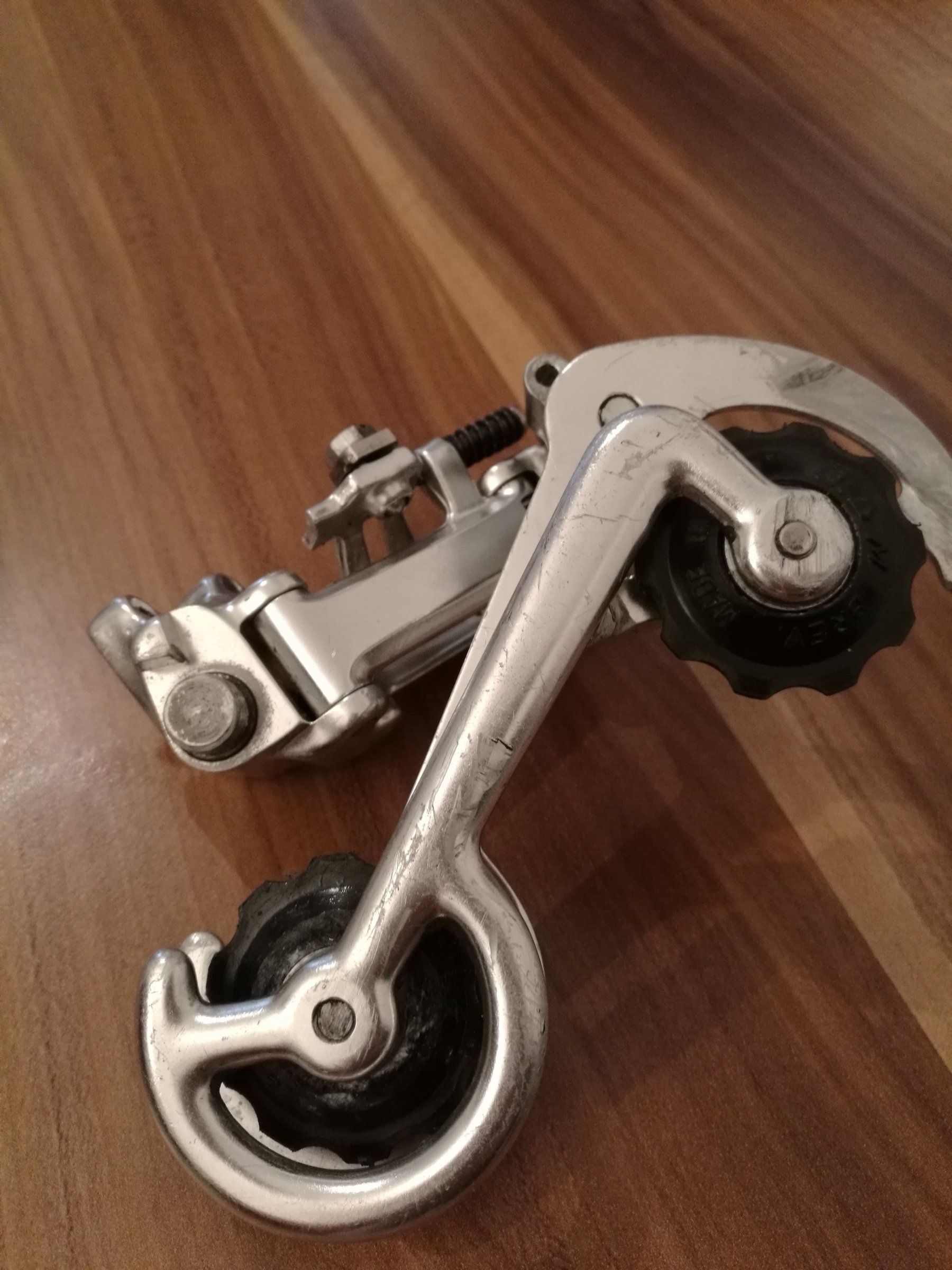

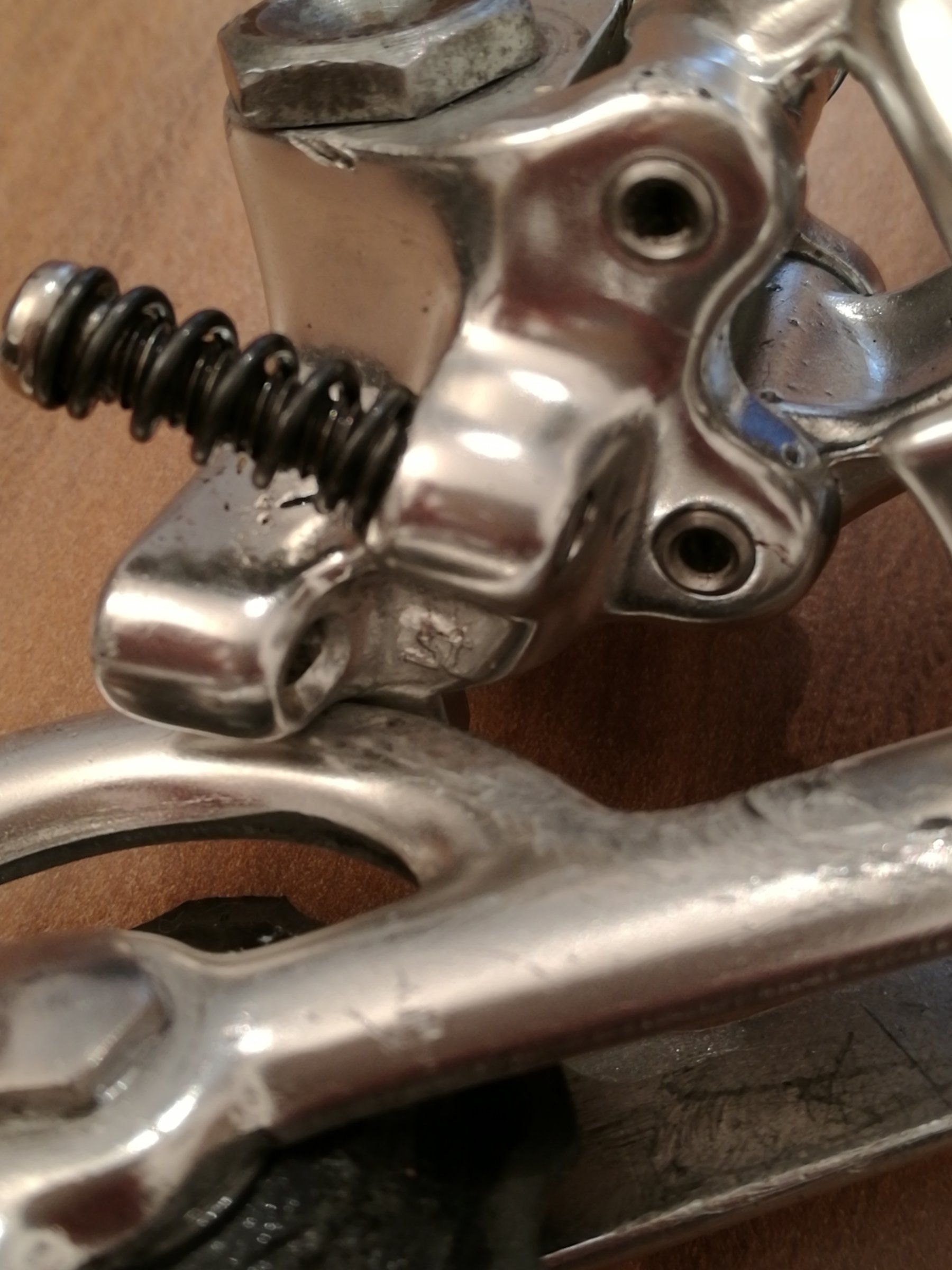

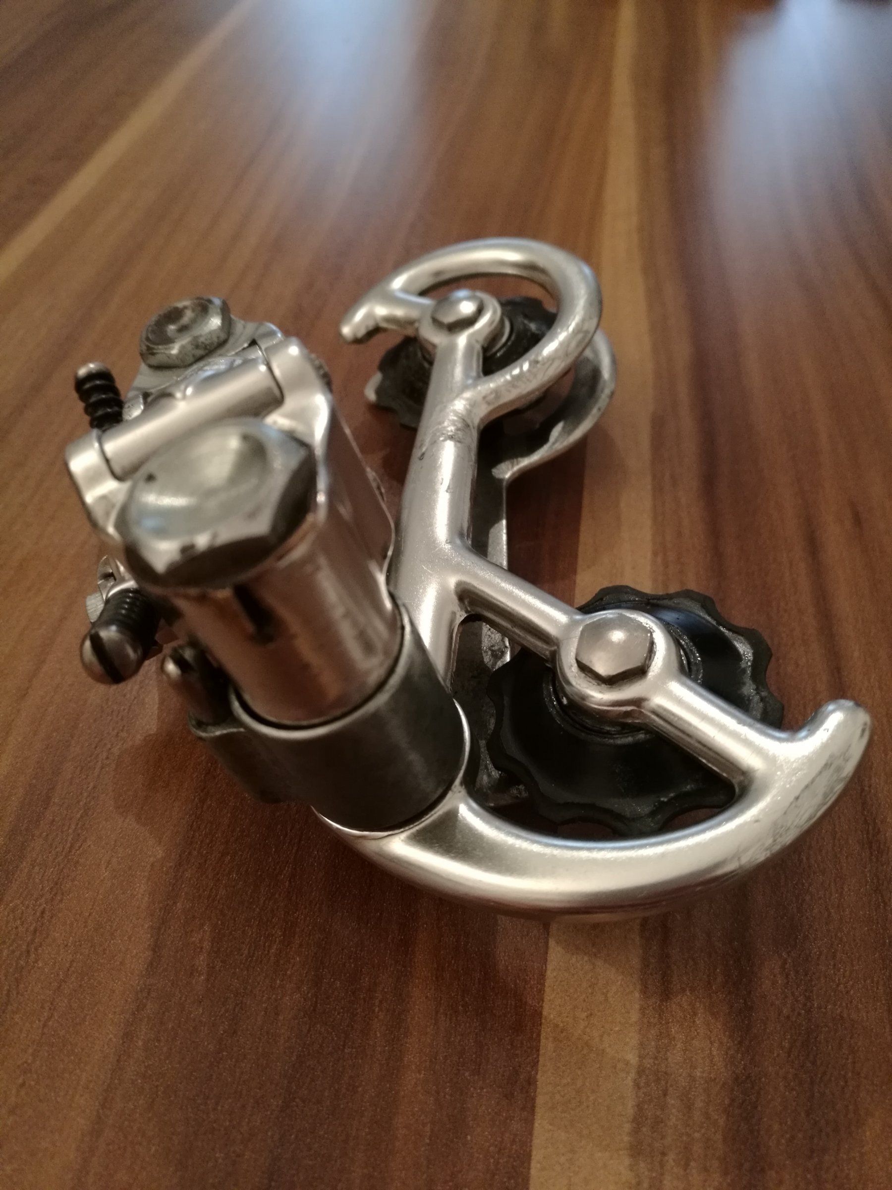

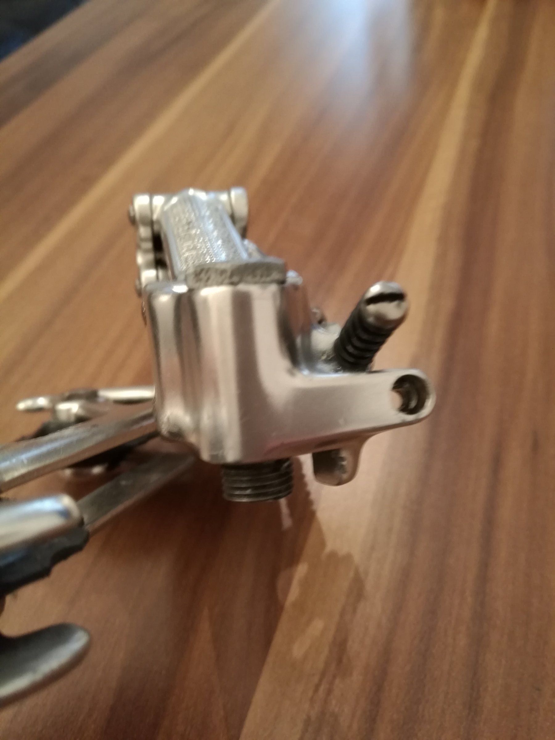

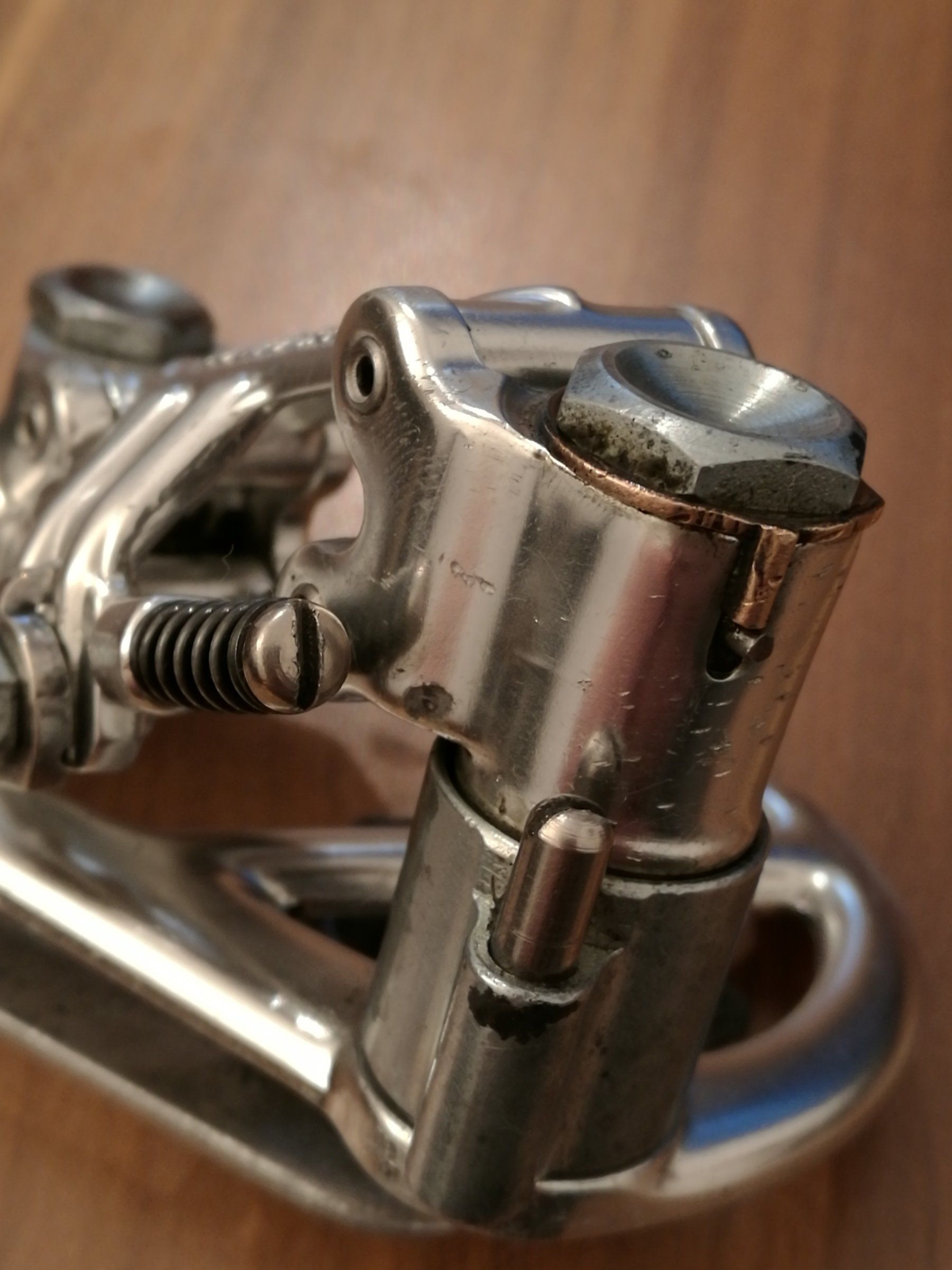

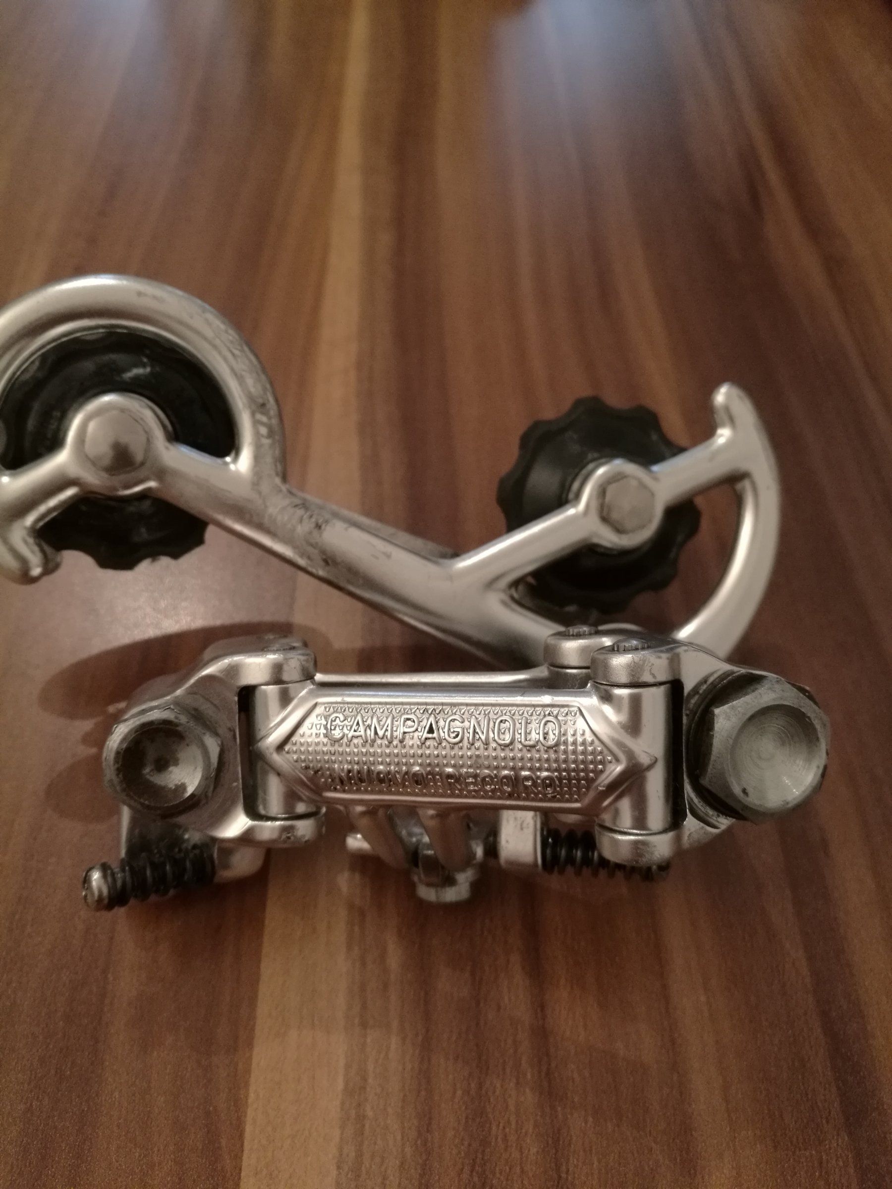

Hallo!
Kann mir jemand sagen, was das genau für ein Schaltwerk ist und aus welcher Zeit es stammt?
Nuovo Record ist klar. Long cage auch.
Was mich wundert: Kein Pat-Stempel und auch keine Jahreszahl. Die Teile an denen die 6-Kant schrauben sind weisen nicht die schöne "Herz-Form" der anderen NR-Schaltwerke auf, wenn ihr wißt was ich meine. Ist es vielleicht aus anderen Teilen zusammengebaut? Es gibt einen "ST"-Stempel. Habe versucht ihn zu fotographieren.
Danke für die Tipps schon mal!

Hallo!
Anhang anzeigen 403899 Anhang anzeigen 403900 Anhang anzeigen 403901 Anhang anzeigen 403906 Anhang anzeigen 403910
Das ist original so, gab es mal & ist wohl eher selten. Hab ich an meinem Mondiale in Verbindung mit der NR-Triple Kurbel. Pat. hab ich noch nicht gesehen, hab aber auch nie danach gesucht ;-))
Schick, schick! Hast du Detailaufnahmen davon?
Mich würde interessieren, aus welchem Jahr das Schaltwerk stammt. Soll an ein Rickert aus den 60ern (wenn es zeitlich passt).
Im Moment hab ich leider keine greifbar. Das Bianchi wurde genau so 1986/87 individuell vom Fachhändler aufgebaut. Es ist here wahrscheinlich, daß da auch Lagerware verbaut wurde. Damals wurden ja viele der besseren Maschinen individuell aufgebaut. Im Vergleich zum Katalog Mondiale trägt das Solo Rahmenset auch keinen Namen am Oberrohr.
Ab wann es die Nuovo Record gab weiß ich nicht, es gab aber wohl davor ein Rally Schaltwerk mit langem Käfig.

Sieht mir aus wie Rally Touring, wobei eigentlich Rally draufstehen sollte. Quasi die Nuovo Gran Sport der Rally-Linie.
