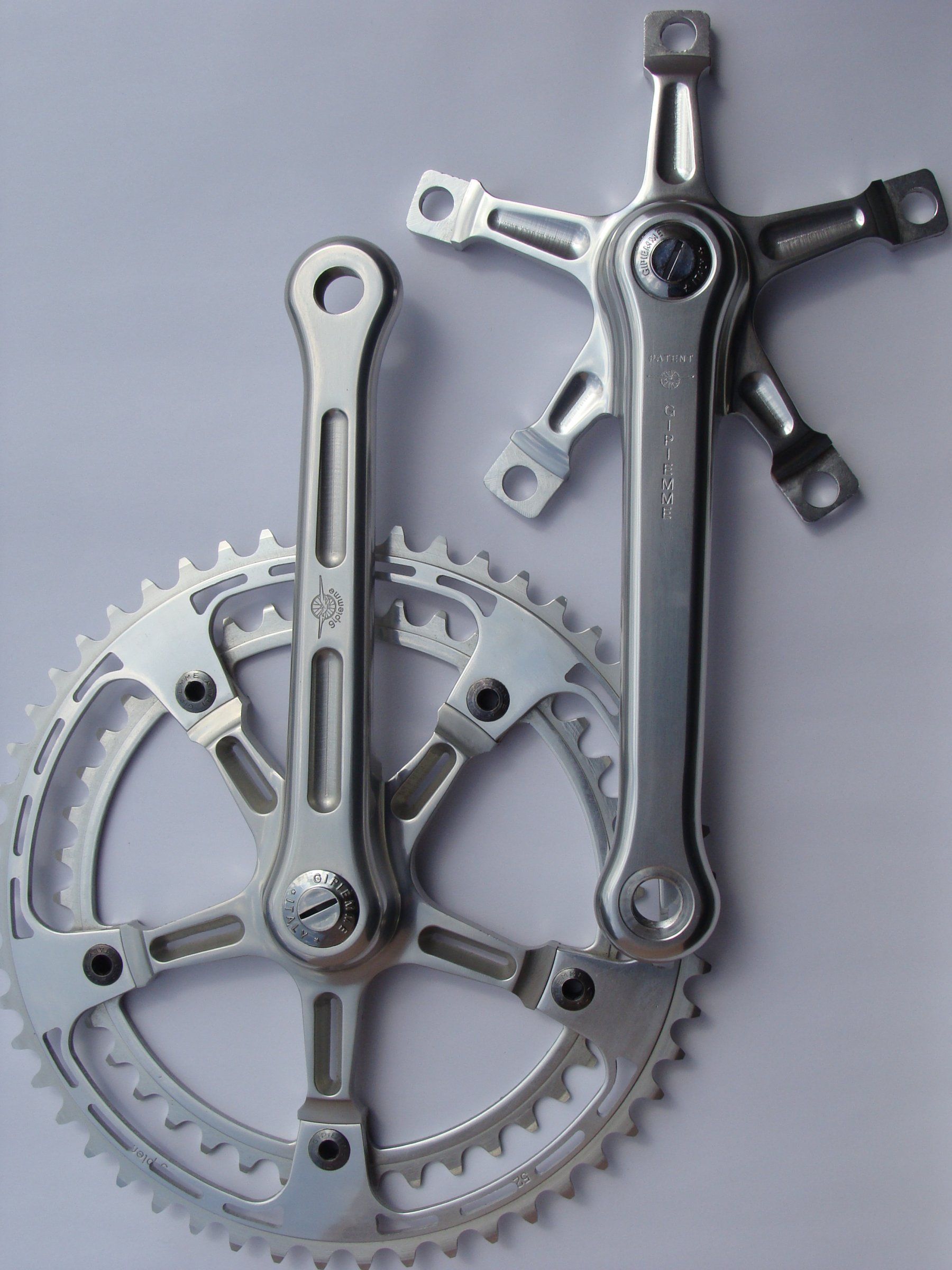

Sehr schön! Eine Gipiemme Special (600100/M)² oder Gipiemme CronoSpecial (100AA)³
nö! :p ;) :D
Gipiemme Secial² & Gipiemme CronoSpecial³
² ³
Anhang anzeigen 400127 Anhang anzeigen 400121 Anhang anzeigen 400120 (spätere CronoSpecial Kurbel | second generation...^^)
Meine beiden zusammen, fehlender - nicht abgebildeter linker Kurbelarm ist natürlich bei beiden vorhaden :D
Anhang anzeigen 400123 (Wieso dreht es beim Hochladen gewisse Photographien immer...???)

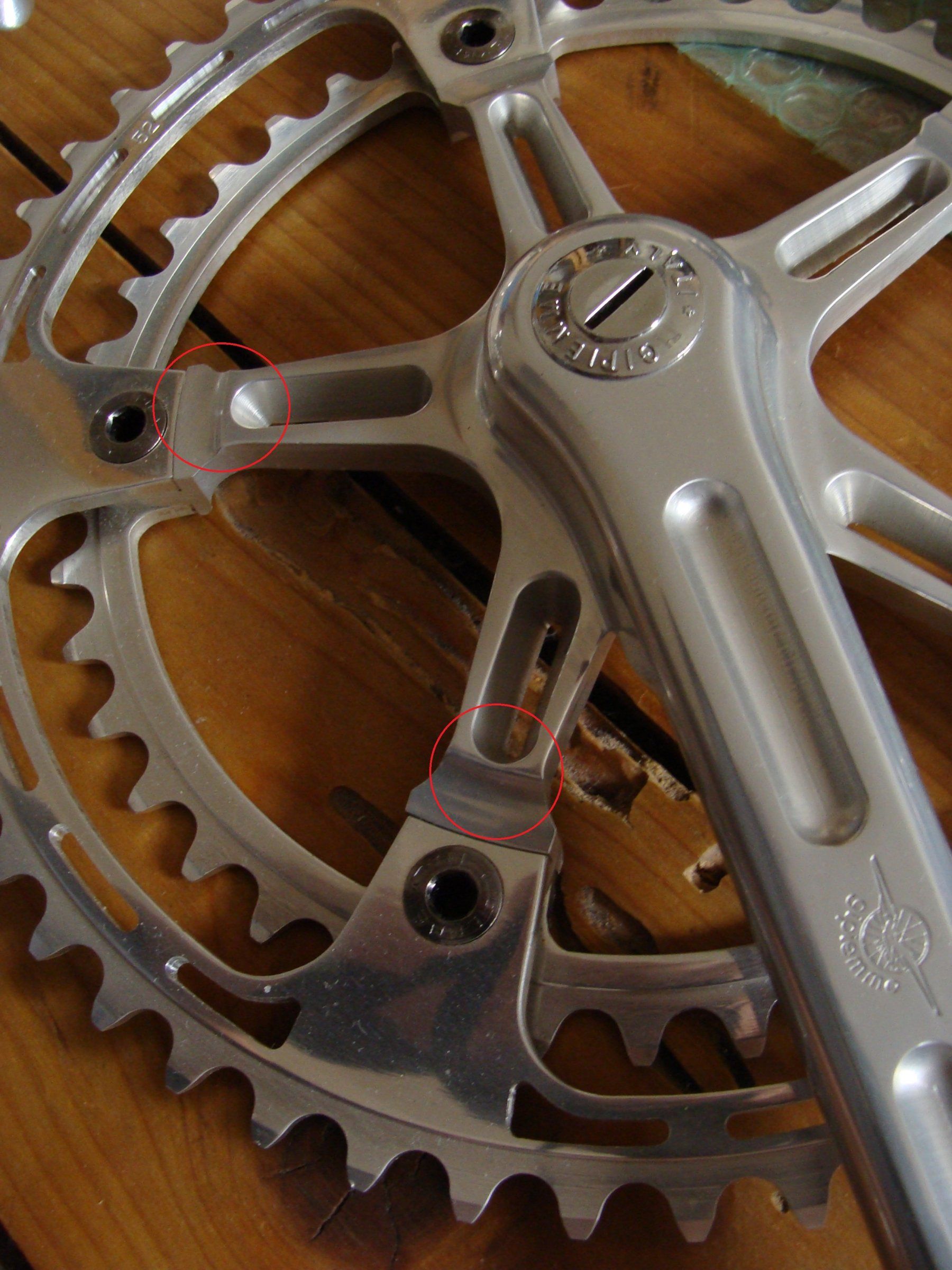

Die rot hervorgehobenen, umkreisten Stellen in der Photographie (siehe unten)*, sind kennzeichnende Merkmale von Gipiemme Special wie CronoSpecial Kurbeln.
wie trefflich von steel-is-real @www.velobase.com unter dem Eintrag der Gipiemme Special 600100/M Kurbel hervorgehoben wurde, sind der ausgefräste Kurbelstern und das Kettenblatt sowie die gemeißelten Enden des Kurbelsterns zu den Kettenblättern hin. (original: sculptured edges)
Anhang anzeigen 400124 (Vieler Staub!!!)

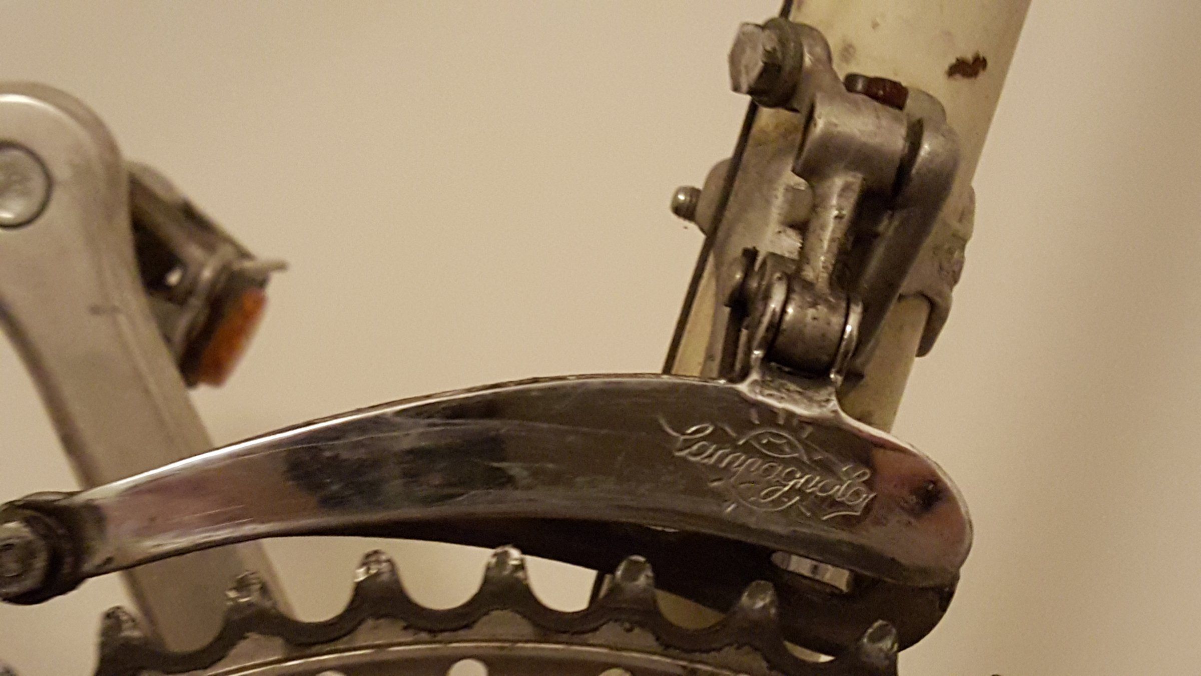

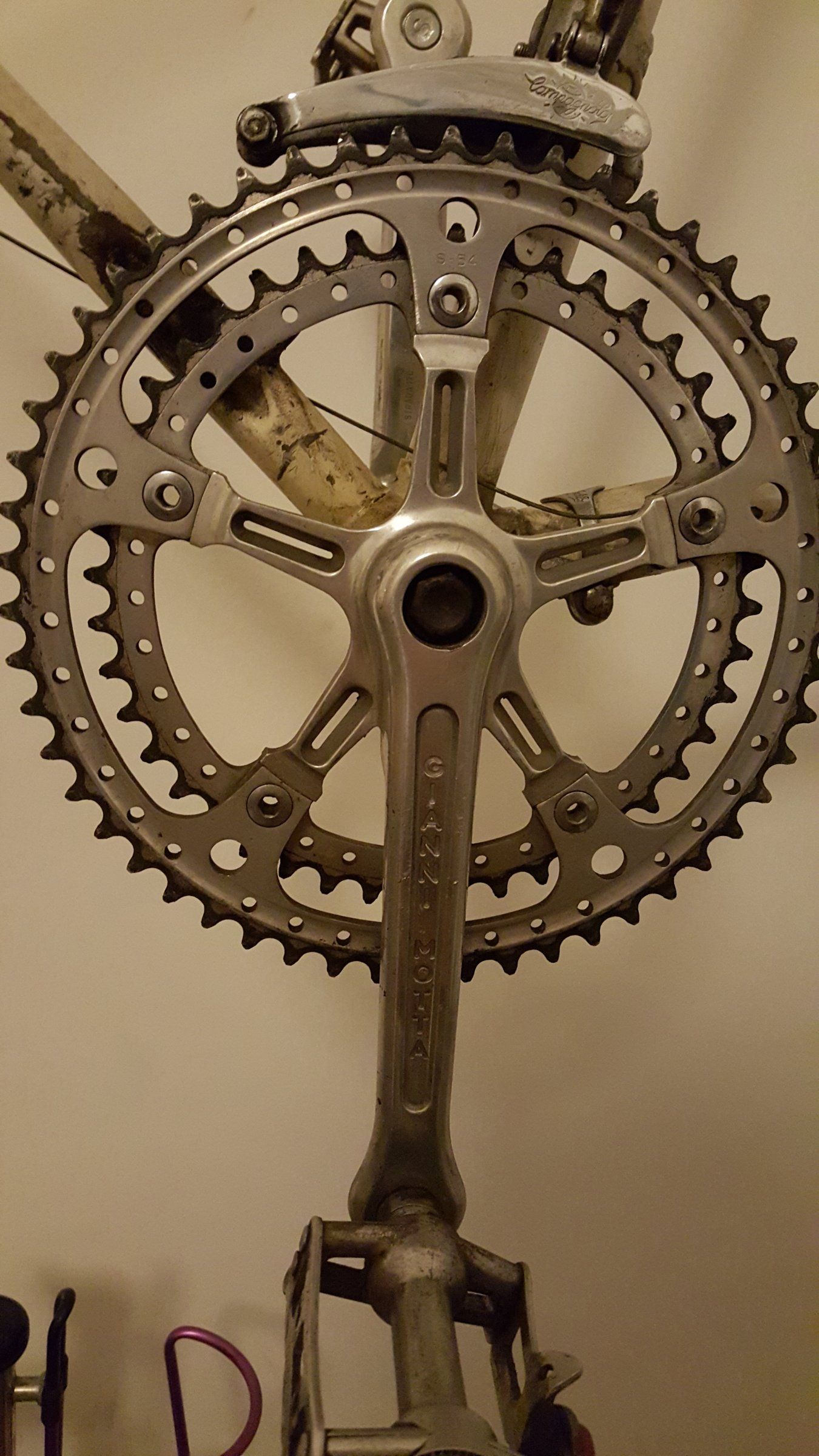

So habe hier noch eine Frage was bedeutet eigentlich das Strada auf der Rückseite des Kurbelarms und was ist das für ein Umwerfer?

Strada heißt Straße, im Gegensatz zu Pista, was Bahn heißt. Der Umwerfer ist ein alter Record, schätze Anfang 70er oder sogar Ende 60er?
Ok habe ich mir eigentlich eh auch so gedacht nur war ich mir nicht zu 100% sicher und dachte vielleicht hat es ja noch eine andere Bedeutung!
Hat wer eine Ahnung ob die Kurbel jetzt eine Gipiemme Special oder eine Gipiemme Crono Special?
Lg Flo

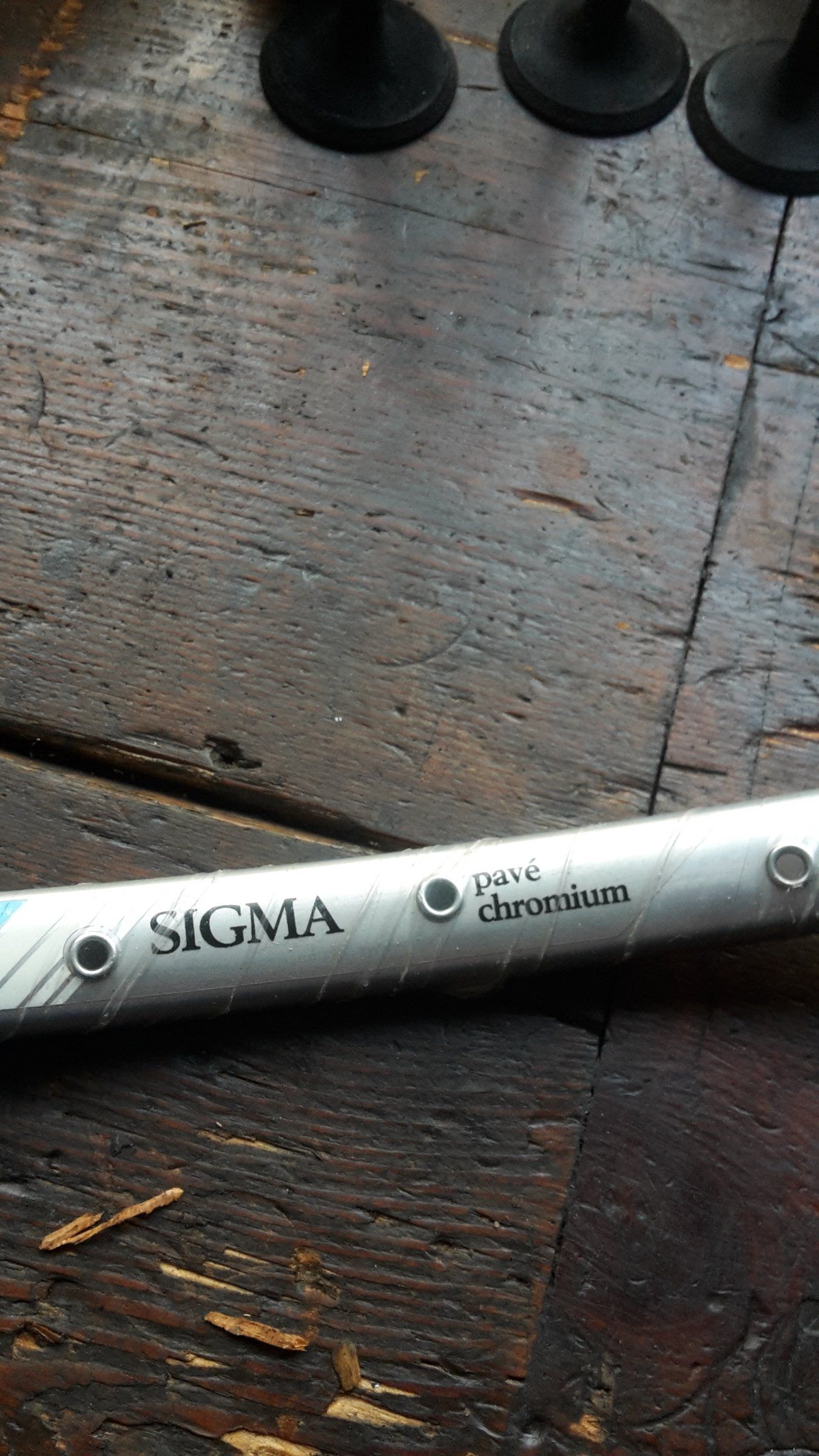

Anhang anzeigen 403879 Kennt die jemand
und was muss man dafür hinlegen ? Sind neu in Folie. 36L.
ich fang mal so an - das ist das Gegenstück zur MAVIC SSC 86 und folgenden (87-89 und no.4CRD)... die Pave sind etwas breiter (22 mm) und schwerer und in silber nicht so häufig wie in der Hardox Version(grau) - insgesamt ist sind die Campagonolo Sigma recht selten und Ende
der 80s und Anfang der 90s im Profi-Peleton sehr beliebt allerdings mehr in der Strada Version in 19 mm
Für die graue Version der Strada muss man selbst bei ebay-Kleinanzeigen fürs Päarchen in NOS um die 150 EUR hinlegen - die Pave nicht so gefragt allerdings in silber würde ich mal in NOS trotzdem auf 60 EUR taxieren -bei ebay liegen die vermutlich bei rund 100+ pro Stück

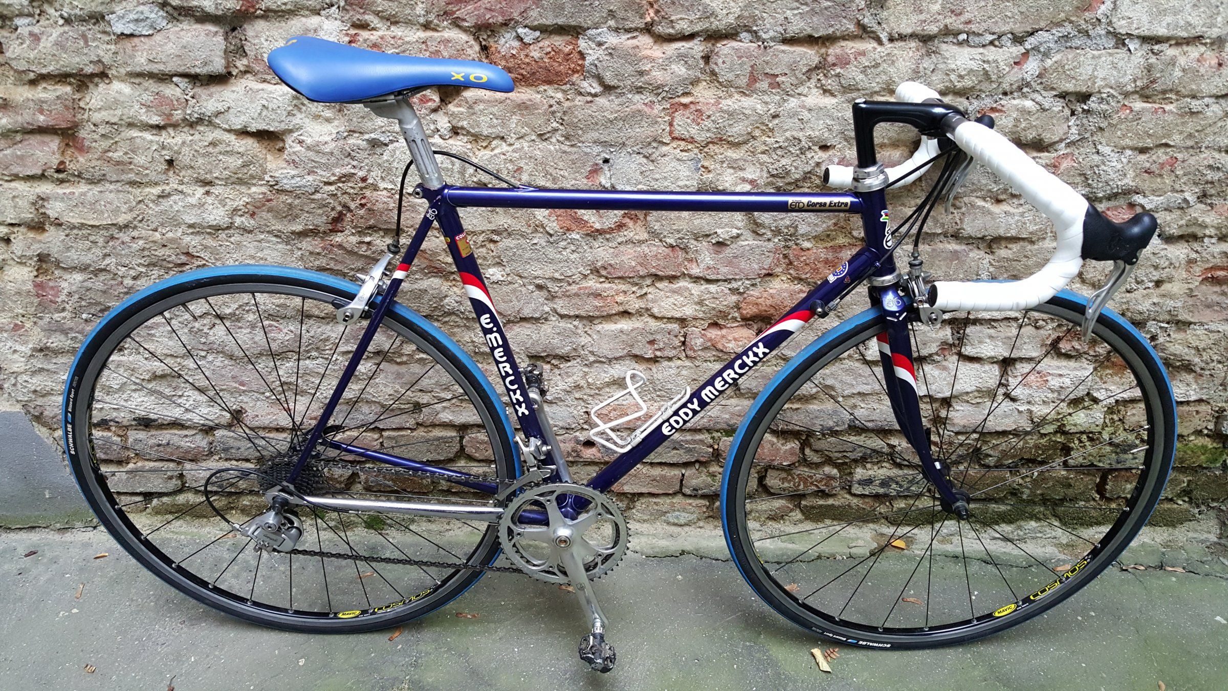

Nö, ich mag weder diesen Retrokram noch die Rahmenform des oberen Rades bloß nicht; das Merckx, das Gianni nach meinem Kommentar eingefügt hat, gefällt mir gut.
Warst Du schon mal an der Nordsee?
Ja! In meiner Kindheit mehrmals gezwungenermaßen. 1994 und dieses Jahr sogar freiwillig. Worauf willste hinaus?
Gruß ...
Was meinst du? Ich habe @Flat Eric geantwortet und mit der Frage ist doch eigentlich klar (und mit Deinem freiwilligen Aufenthalt eh), dass ein Gang an der Nordsee nicht reicht. Weil für die zweimal im Jahr, wenn der Wind nicht von vorne kommt, möchte man doch was passendes an Bord haben...
