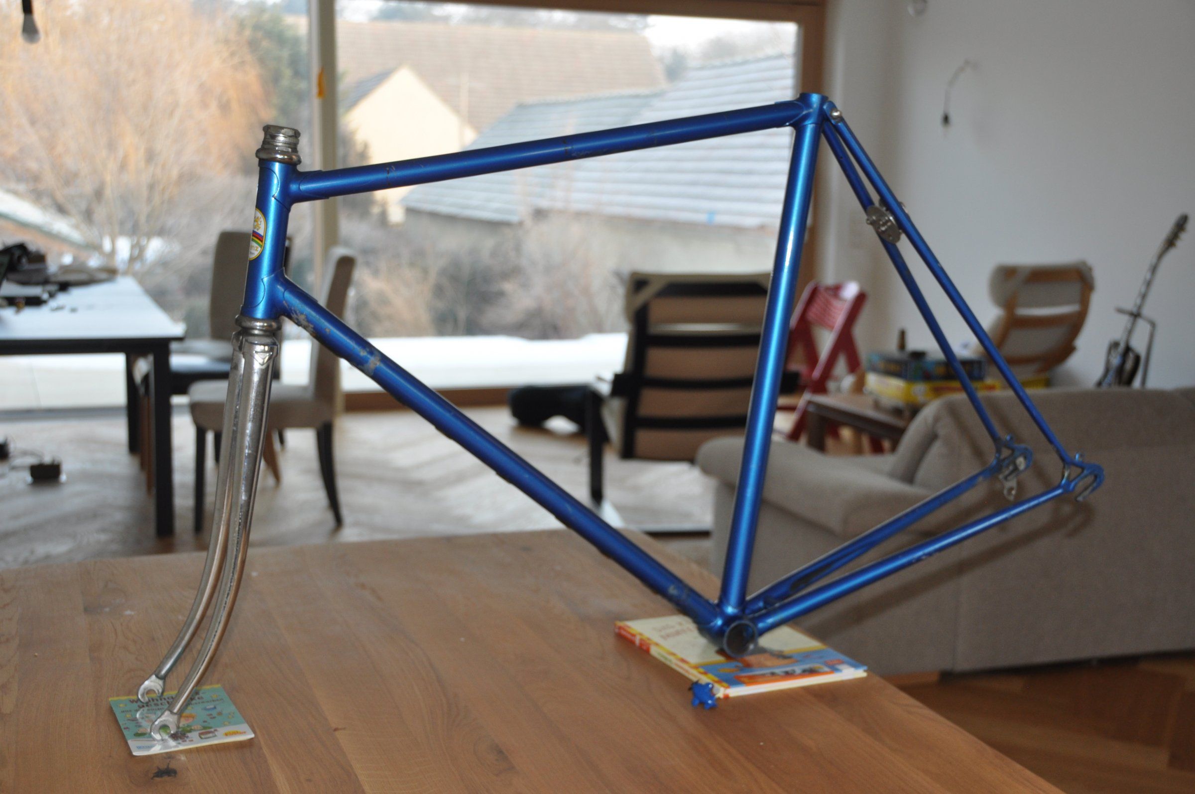

Den Reynoldsstahl "501" gab es doppelt konifiziert in gleichen Wandstärken wie "531" , also auch gewichtsgleich .
Unterschied 501 ist Chrom Molybdänstahl , 531 Mangan Molybdänstahl , sonst nichts.
Auch als nicht konifiziertes Rohr mit 0,9mm Wandung wurde der angeboten ( für den MTB Bereich sogar 1mm ) , was ein plus von ca. 300 Gramm ausmacht , schwer ist echt was anderes , eine Trinkflasche mehr = plus 700 Gramm .... , 1 Kilo Wampe mehr halt ein Kilo :p
Ob der Rahmen aber aus einem der beiden Sorten ist weiss eh keiner , so wie der da steht .
Und ohne Kenntnissen vom Aussendurchmesserdes Sitzrohres nur mit dem Stützendurchmesser auf die Dicke der Wandung zu schliessen geht ja irgendwie auch nicht .

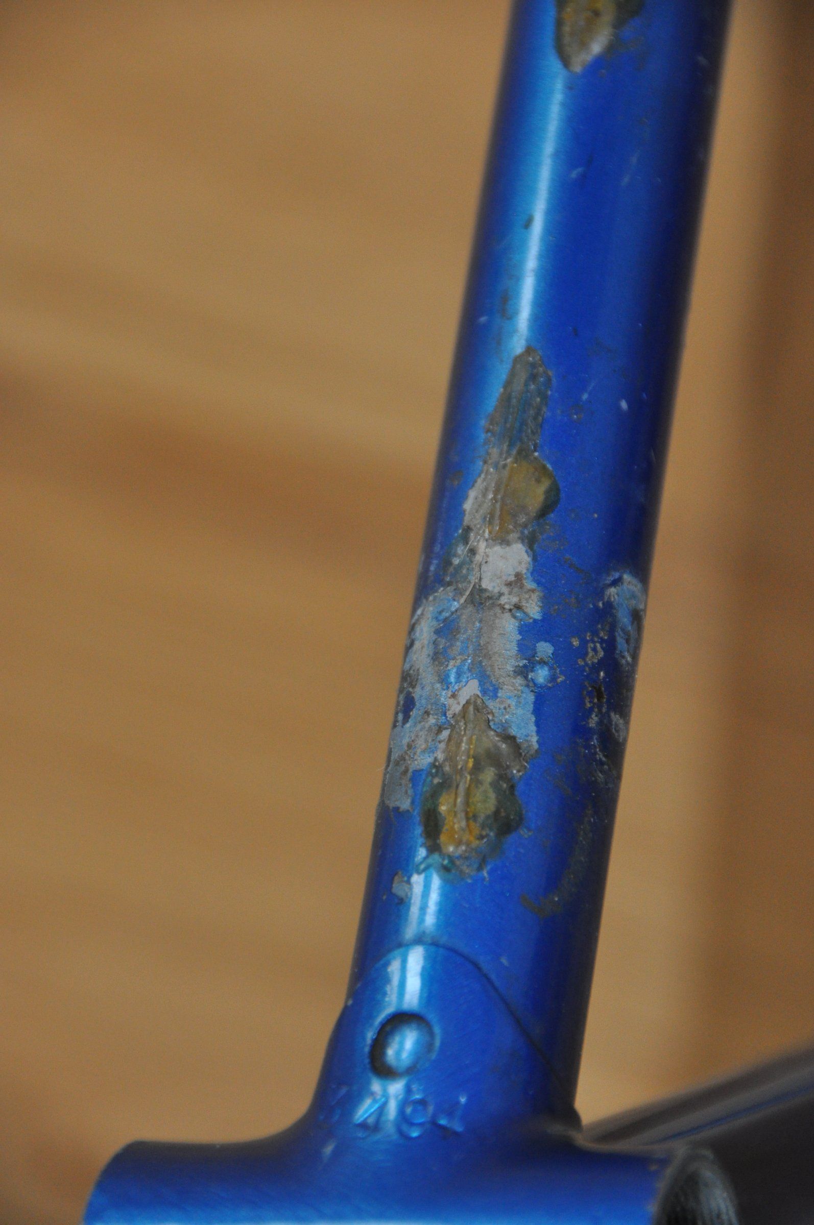

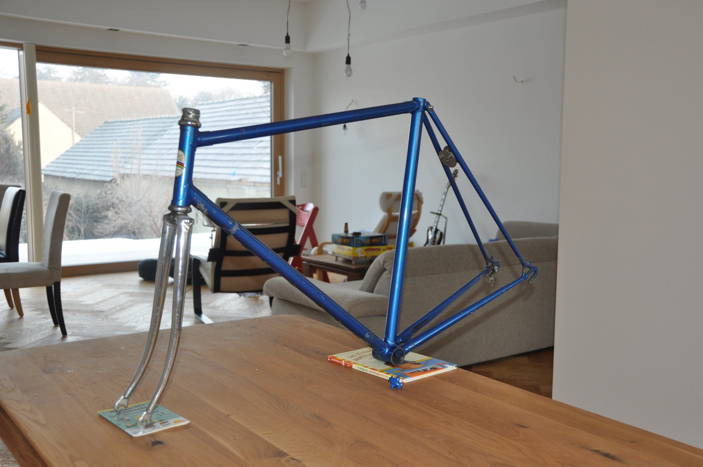

Ja, alles richtig. Nur gab es 501 mWn noch nicht in den 50er Jahren.

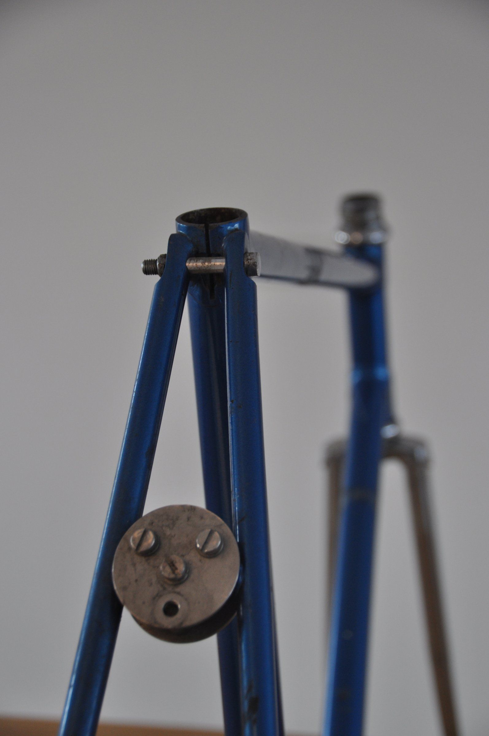

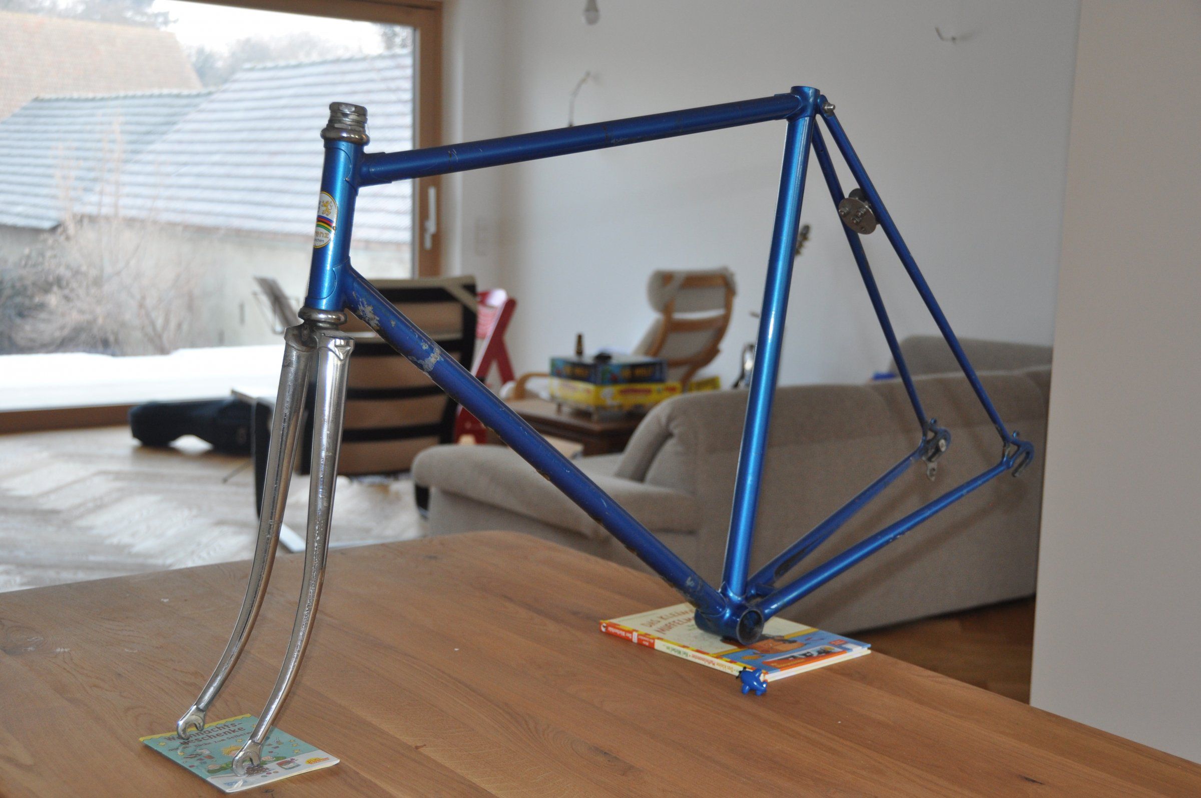

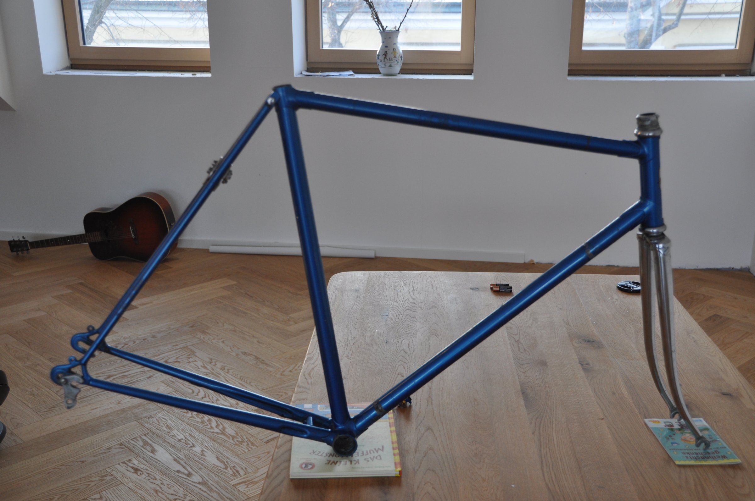

Ich versuche mich trotzdem in einer Einschätzung des Rahmens. 531 würde ich zumindest für die Sattel- und Kettenstreben ausschließen, weil der Durchmesser der Sattelstreben insbesondere oben kurz vor dem Strebenspeigel dafür zu klein ausfällt. Das ermittelte Gewicht spricht auch gegen nachträglich gezogenes 531 Rohr an den Sattelstreben.
Wenn diese aber nicht aus 531 sind, dann sind es die Kettenstreben eigentlich auch nie.

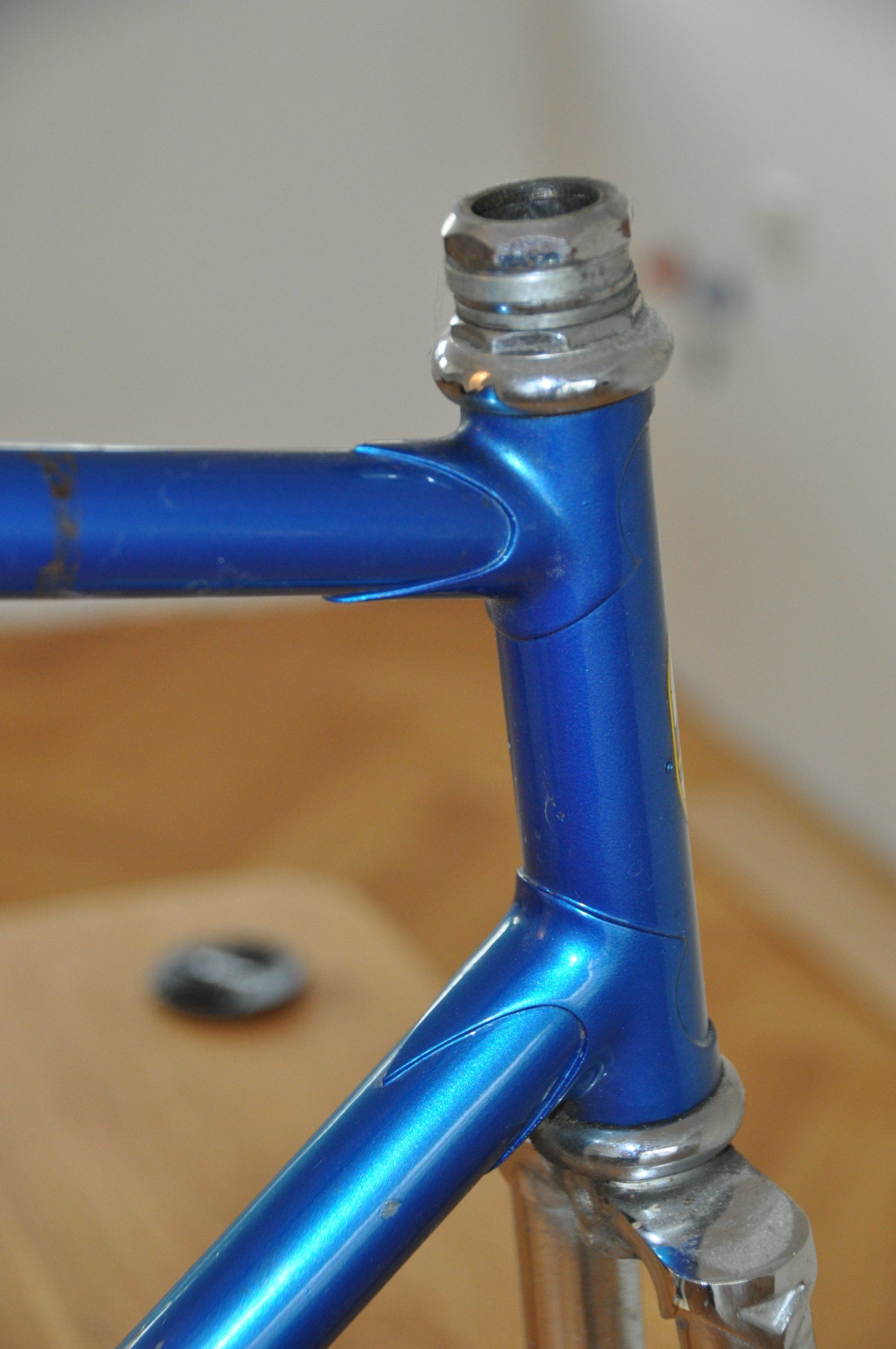

Die Muffen sind von Nervex; die Version mit dem Fishtail kam aber erst 1955. Insofern ist der Rahmen eher Mitte bis Ende 50er als frühestmöglicher Produktionszeitraum. Das paßt auch durchaus noch zum einfacheren Juy Simplex Ausfallende ohne Schaltauge.
Aber das Innenlagergehäuse scheint mir nicht von Nervex zu sein, oder findet sich da auf der Unterseite der Schriftzug Nervex?
Bei gut 3 kg Gesamtgewicht wäre aber ein Tretubi 531 ebenso denkbar, wie ein Vitus Rohrsatz. Der Durchmesser für die Sattelstütze deutet dann auch eher auf Vitus als auf Reynolds, was für Frankreich in den 50ern auch als durchaus typisch gelten darf.
Auch die vorhandenen Anlötteile für Schutzbleche zeigen leider nicht wirklich treffend auf, ob das ein echter Rennradrahmen oder eher ein einfacher gehaltener Randonneursrahmen war.
Festhalten würde ich somit erstmal, daß Nervex Muffen schon auf bessere Qualität hinweisen, die Frage des Rohrsatzes nicht so einfach zu klären sein wird und das Alter sich so auch nicht unbedingt genauer eingrenzen läßt.
Dennoch sehe ich den Wert bei € 150 oder noch etwas darüber.

Bei dem Stützenmaß würde ich nicht von 501 ausgehen, dass ist das ziemlich das dickste, was man bekommen konnte.
Daraus schließe ich, dass sie eben verneint, dass es sich um 501 handeln könnte, eben wegen des dicken Geröhrs. Und obwohl es um Franzosen geht.

Naja, bei einem Franzosen gehe ich von 28 mm aus, was eine Wandstärke von deutlich über 1 mm zur Folge hätte. Da scheiden Qualitätsstähle aus. Dünne Sitzrohre sind mir nicht bekannt, kann aber natürlich trotzdem sein.
Jein. Wenn die Sattelmuffe verlötet wird, dann hast Du anschließend nicht zwangsläufig bei Columbus SL oder 531 Deine 27,2 sondern einen geringeren Durchmesser. Irgendwo habe ich mal gelesen, daß der resultierende Durchmesser durchaus auch von der Löttemperatur abhängt. Danach wird dann fachmännisch auf Wunschmaß aufgerieben.
Ich gebe Dir aber recht, daß 25,4 mm schon für Qualitätsstähle heftig klein wäre. Das kann aber auch durchaus ein Schreib- oder Meßfehler sein und eigentlich 26,4 mm gemeint sein. Und das wäre für franz. Rahmen auch mit 531 quasi normal.
Mhh, merkwürdig.
Wenn ich mir das Sattelrohr durchs Tretlager anschaue und mein Stahllineal so gut es geht anhalte, komme ich "weit" über die 26 mm beim Innendurchmesser ...
