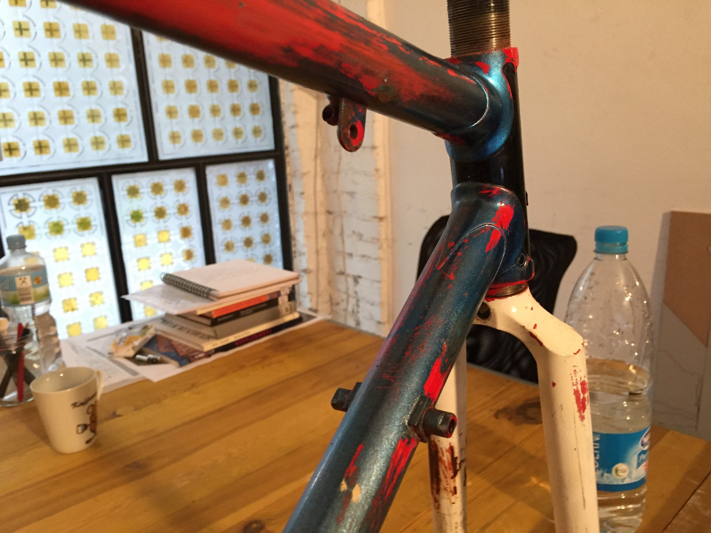

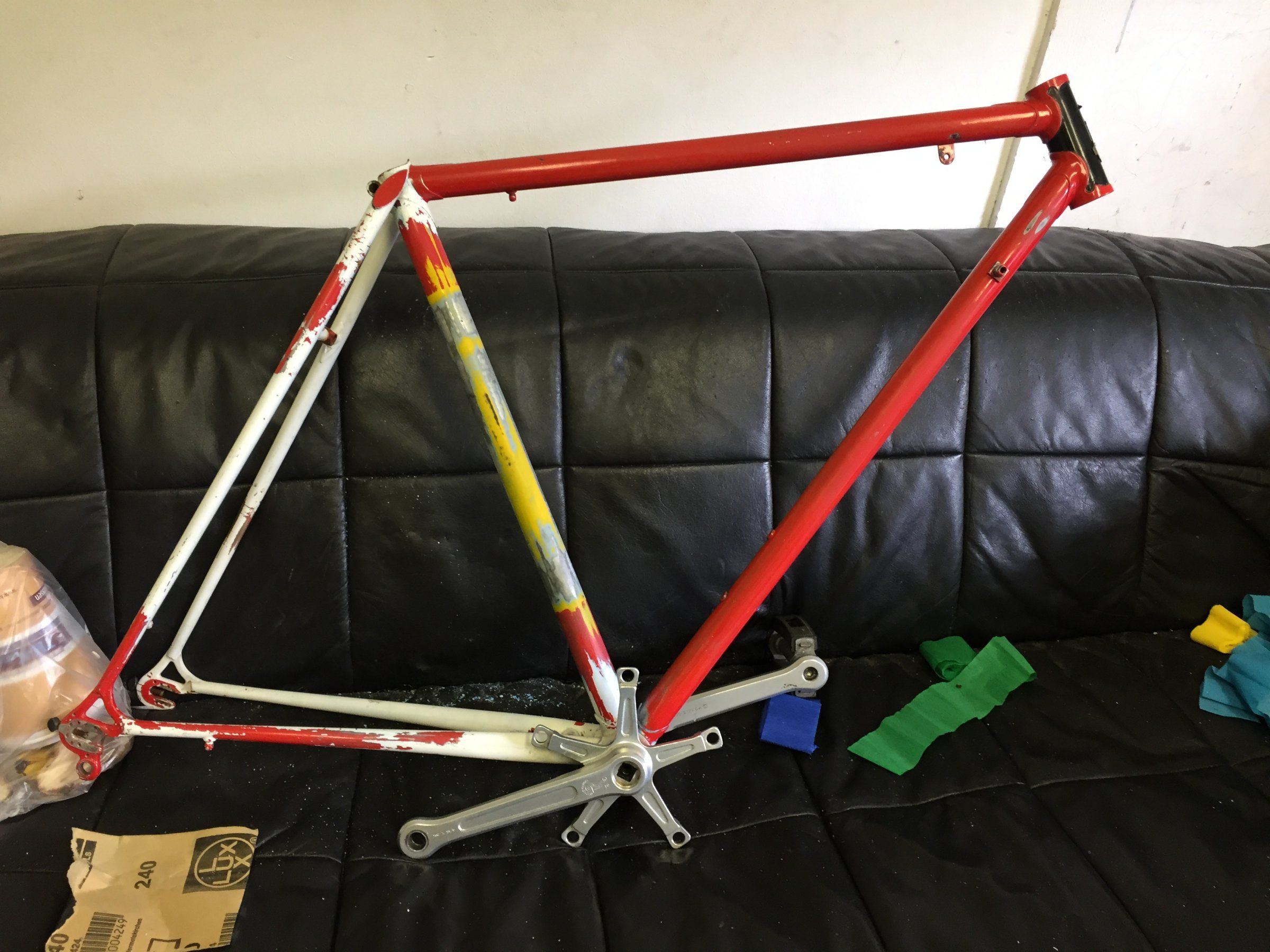

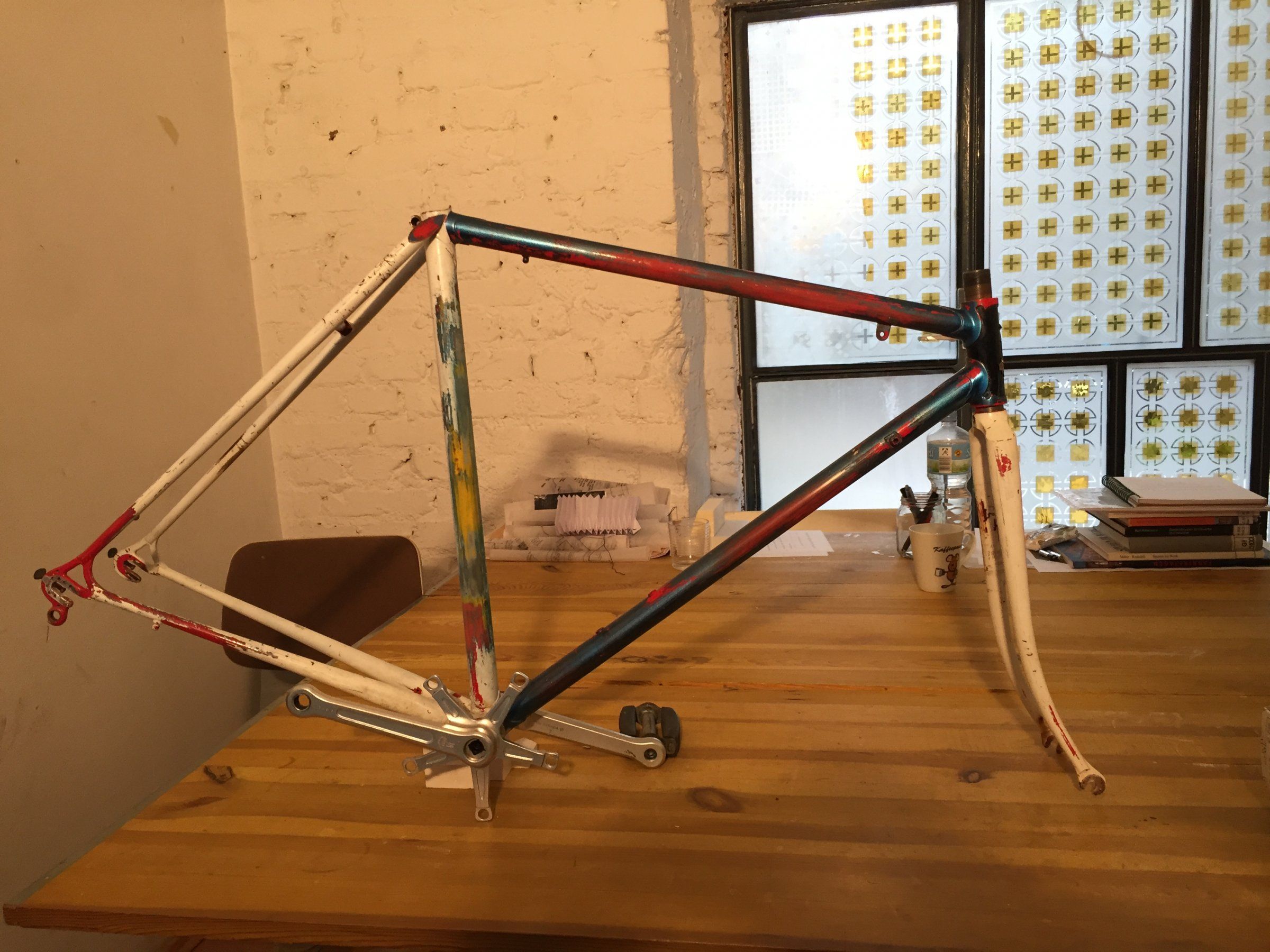

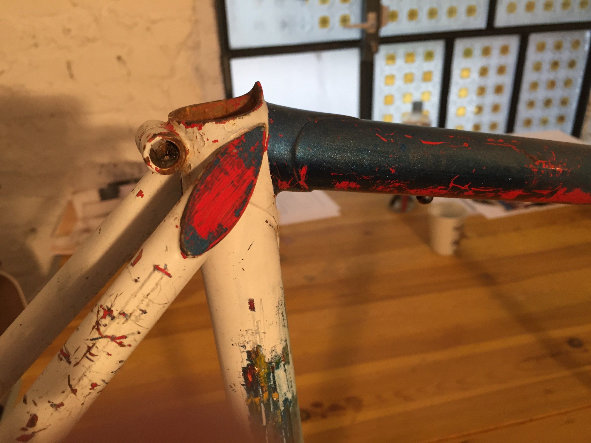

Guten Abend,
Wurde von einem anderen Thread hierher geleitet.
Hier mein aktuelles Schmuckstück, bin grade dabei den Sprühlack zu entfernen, wurde leider zweimal überlackiert. Alle Aufkleber wurden entfernt, teilweise einfach abgeschliffen.
Zu meinen Fragen:
Bin mir nicht ganz sicher, aber ich denke es handelt sich hier um ein Raleigh Team Professional aus den 80ern mit einem Reynolds 753er Rohrsatz.
Wer weiter Informationen dazu hat, immer her damit. Ist es ein 753er oder 531er (Unterschiede)? Was ist das Teil Wert?
beste Grüße

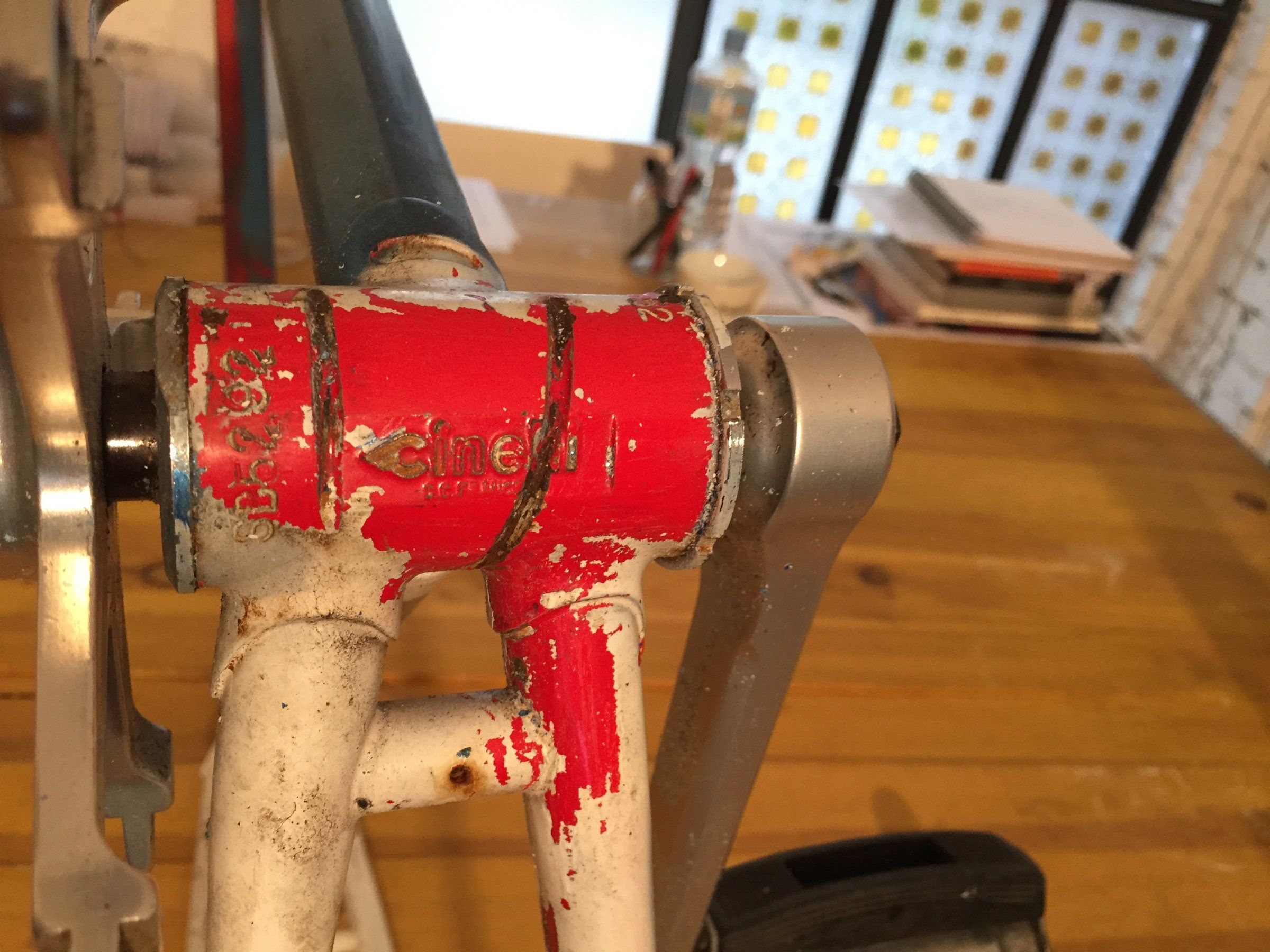

Moinsens,
ich halte es auch für ein 753'er.
Die Rahmennummer schaut aus als wäre sie kein einfaches SBDU, dann würde die Nummer mit SB beginnen.
Verrate mir doch mal was da genau steht, kann es irgendwie schlecht lesen.
Ich VERMUTE das es ein echtes Teamrad eine Profis ist.
Schaut grausig aus ist aber ne tolle Basis für ein besonderes Rad.
Ich hoffe es passt Dir.
Mille - Greetings
@L€X
EDIT secht das ich blind bin.
Habe mich von den Lackabplatzern täuschen lassen, steht doch SB da. :D
Ist doch "nur" ein SBDU.
Also ein sehr sehr feines Frameset.
Glückwunsch.
EDITh secht noch die Wertfrage ist nicht leicht zu beantworten.
Für eine Lackierung eines Toplackierers in der Farbe habe ich ein Angebot von 300€ bekommen. Dann sollte der Rahmen 600€ bringen. So gerechnet wäre Dein Frameset selbst 300€ wert. Aber nur wenn (wovon ich ausgehe) die im Gabelschaft eingeprägt Nummer die gleiche wie im Rahmen ist, also matching numbers. ;)
Ach das Alter.....
Die Nummer SB5292 sollte aus dem Jahr 1982 stammen.
So jetzt habe ich aber wirklich fertig. :D

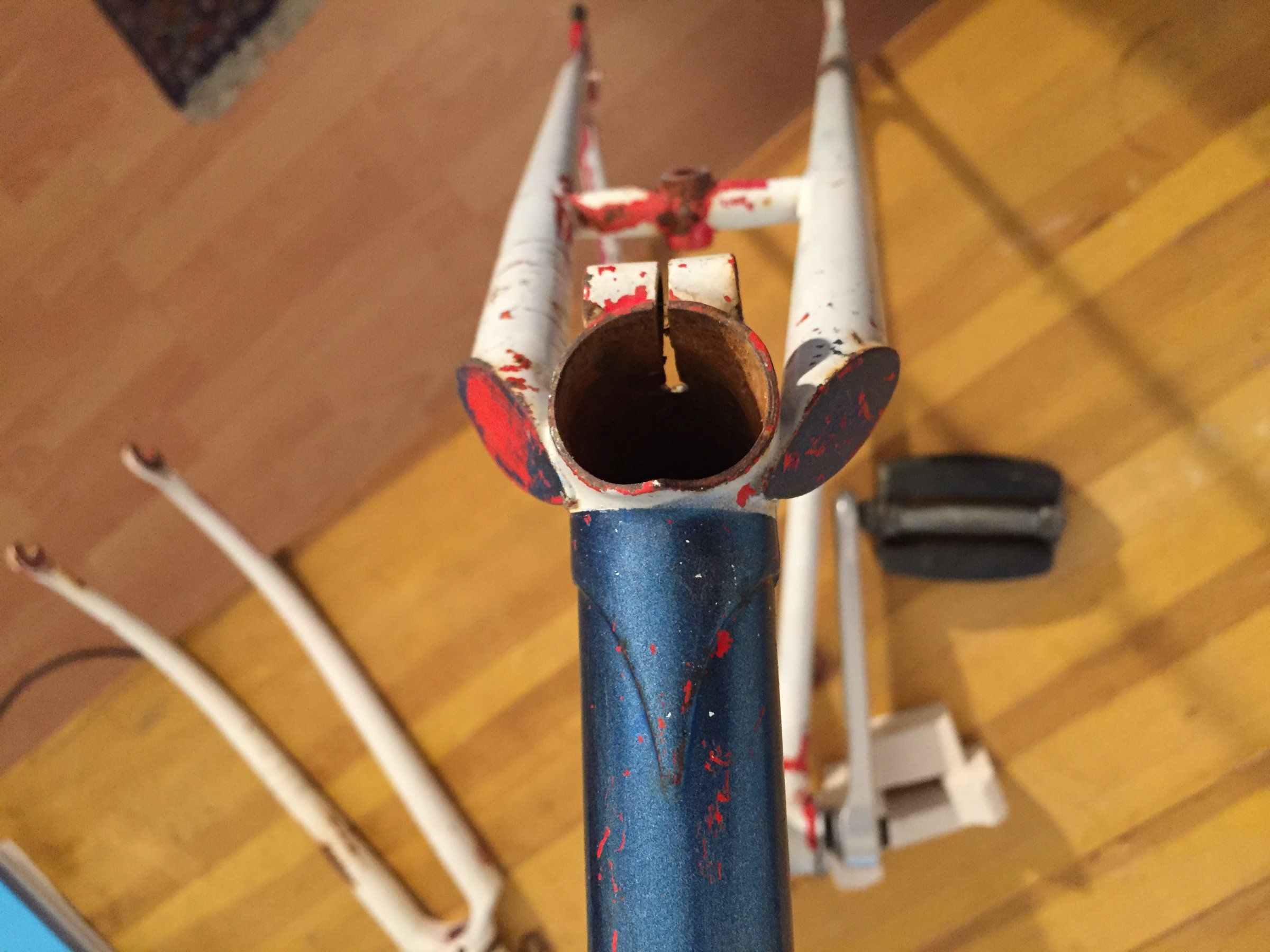

Eine locker 2/10. mm zu dünne Stütze war da aber mal drin , die Sattelmuffe ist zusammengequetscht .
Und lass den Rahmen chem. entlacken , das ist nicht teuer , und welten besser als alles selbst abgebeize und rumgekratze .
Ach so , wenn die Sattelmuffe wieder rund gerichtet ist , sollte da eine 27,4 mm Stütze passen , dann wäre es 753 (korrektur) ( obwohl ich auch bei dem Rohr schon 27,2 erlebt habe ) .
Aber das mit dem Rohrsatz und der Nummerngleicheit würde ich nicht überbewerten , das ist was für Feteschisten/ Ayatollahs oder so :p , wenn man draufsitzt merkt man da nichts von :D

731?
Du meinst sicher 753. :D
Das kann aber auch (wie Du schon angemerkt hast) 27,2sein. Da Raleigh auch auf spezielle Rohrsätze zugreifen konnte kann es aber auch ne 26,8 sein. :cool:
Rohrsatz und Nummergleichheit ist beim Fahren nicht so wichtig, aber beim Verkauf an Sammler ein wichtiges Kriterium für den möglichen Erlös. ;)

Ja , danke , ich hatte mich verlaufen....:oops:

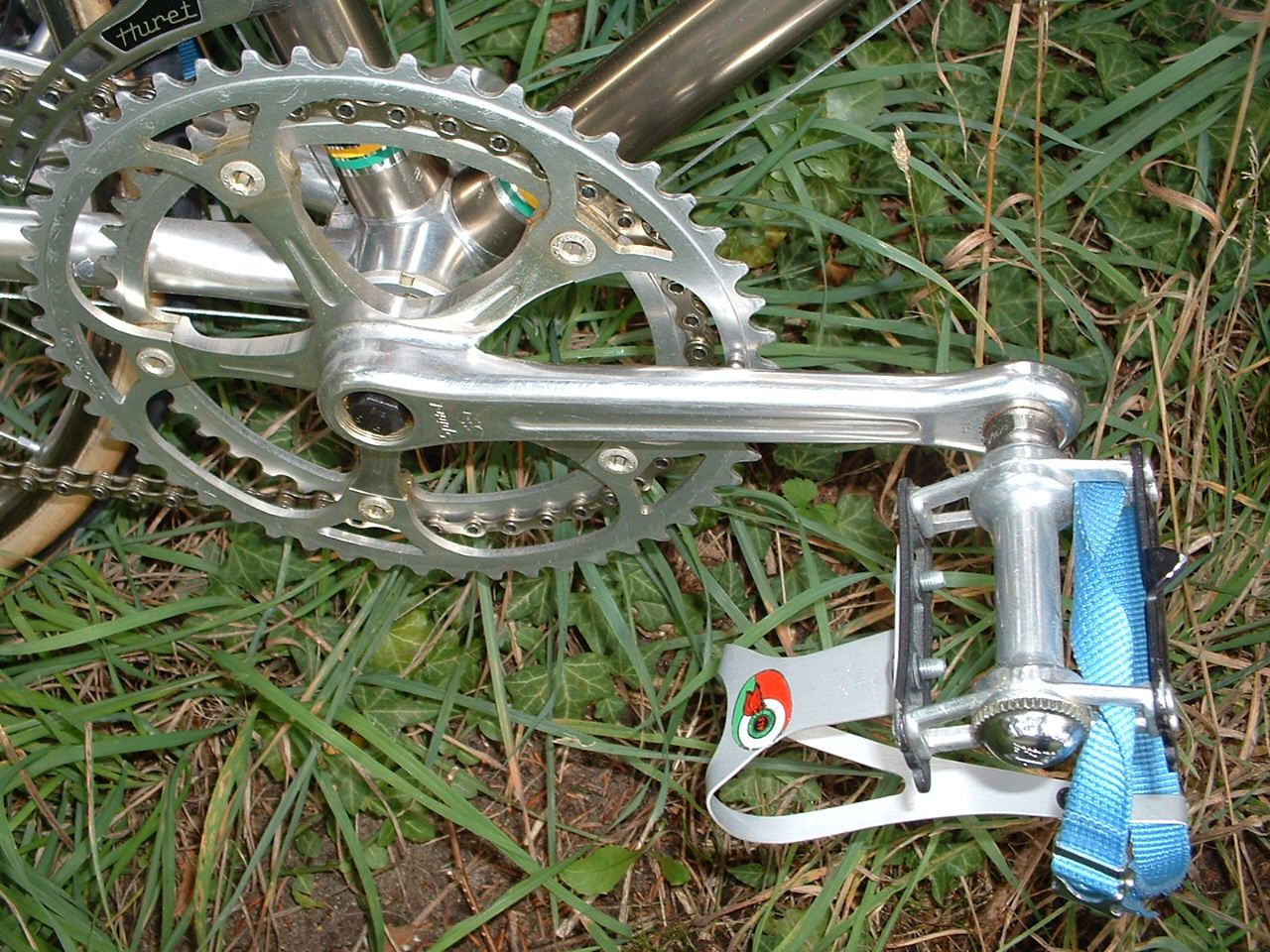

Wie kann ich die Modelle der Campa Pista Pedalen unterscheiden? Nur mit der Waage oder gibt es auch optische Merkmale?
Hat hierzu keiner eine Idee?

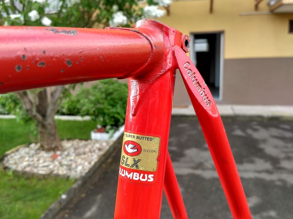

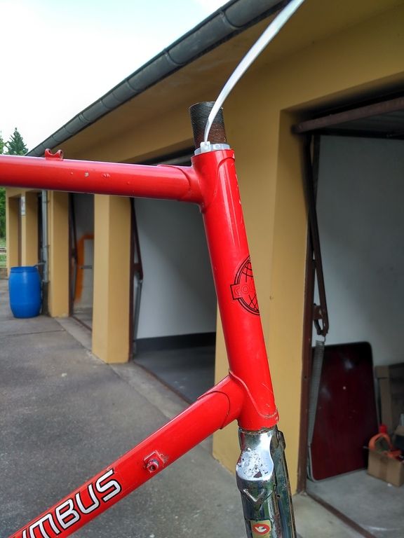

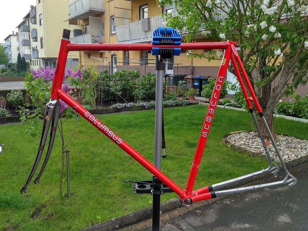

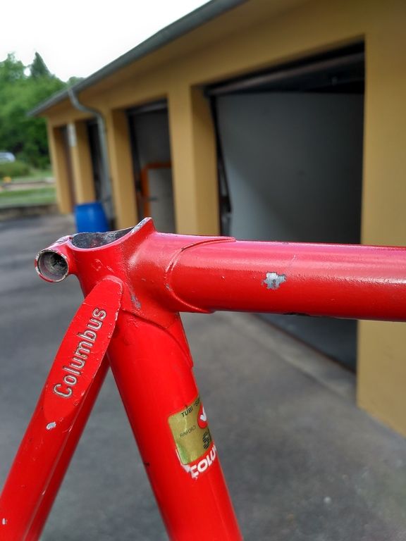

ich hab hier einen Rahmen für große Jungs (Rahmenhöhe 65) übrig.
Habe das Rad wegen der Komponenten gekauft und der Rahmen ist für mich (1,80) viel zu groß.
Leider stand das Teil wohl zu lange in einem feuchten Keller und hat daher ne menge Flugrost angesetz.
Der Chrome an Rahmenheck und Gabel sind Nahezu zerstört und nicht mehr zu retten. Der Lack wurde schlecht ausgebessert.
Ansonsten ist der Rahmen in Ordnung und hat weder Dellen noch Stauchungen.
Hersteller: Columbus
Rohre: Columbus SLX
Rahmenhöhe: m-ok 65cm
Oberrohr: m-m 62cm
Gewinde: BSA
Ausfallenden: Campa
Anhang anzeigen 446333 Anhang anzeigen 446334 Anhang anzeigen 446335 Anhang anzeigen 446336 Anhang anzeigen 446337 Anhang anzeigen 446338
Was kann man für so was aufrufen?
Also Superleggeri und Super Record haben den schwarzen Käfig, die "nur" Records nicht. Super Records haben die Titanachse, hat man die einmal gesehen, erkennt man den Unterschied der Farbe, auf Fotos gelingt das nicht immer. Da hilft auch ein Magnet an der Achse. Die ganz alten Records kann ich aber auch nicht unterscheiden (Dentis, oder nicht usw...)
731?
In dem Seriennummernbereich sollte es noch metrisch sein, da ist das Stützenmaß 27.0 (wenn es nicht mal aufgerieben wurde).
Ob 753 oder 531? Da hilft am besten eine Waage weiter. Ein 753er sollte bei der Rahmengröße 1600-1700 g wiegen.
Die Steuerkopfmuffen sprechen eher für ein 753, aber sicher ist das nicht.
https://raleigh-sb4059.com/2016/03/...i-raleigh-sb-frame-and-frame-number-timeline/
Den Wert sehe ich ähnlich wie Pannonia.
