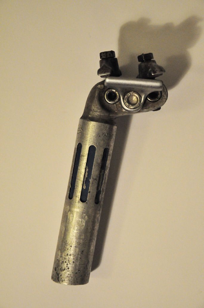

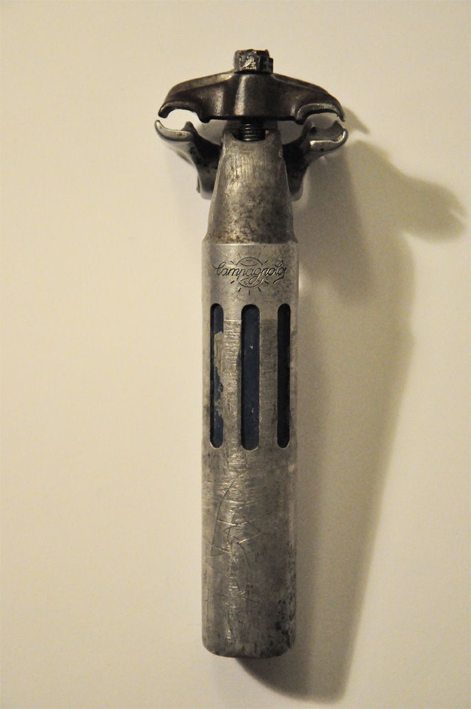

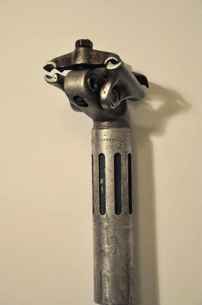

hallo freunde.
ich hab mal wieder tief in flohmarkt-kiste gegriffen.
kann es aber nicht ganz einschätzen. habs auch einfach erst mal mitgenommen.
selbst velobase konnte mir nicht weiterhelfen, da die flutung zum einen blau ist. zum anderen nicht "ausläuft" sondern ne harte kante hat.
hab ich so im netz nicht gefunden. der zustand ist eher als schäbig zu beschreiben, technisch noch voll oke. könnte aber sein das da
jmd gesägt hat. warum macht man sowas!? gewicht sparen!? oder einfach mal gedacht: so jetzt mach ich mal was richtig dummes…
trotzdem: was hab ich hier und was ist es wert falls ich auch in zukunft keine verwendung habe? ich danke sehr.
Dürfte die normale, frühe Campa-Stütze sein, die dann vom Rahmenbauer gefräst wurde, deswegen die harten Kanten. Da sagt dann auch die Farbe in den gefrästen Sicken nix aus. Aber gesucht und meist nicht günstig sind diese alte Stützen eigentlich immer. Sowas würde ich ned unter 50 Euro hergeben. Bringt in der Bucht sicher deutlich mehr. Da man früher ja meist recht große Rahmen fuhr mit wenig Stützenauszug, war es durchaus üblich im Zuge des Gewichtstunings, den nicht benötigten Stützenteil abzusägen. Das mindert dann natürlich wieder den Preis. Also 50 scheint schon realistisch, meine ich.

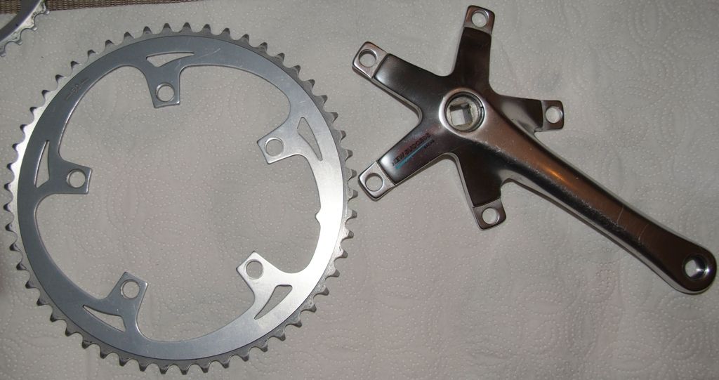

Habe diese Kurbel/Kettenblatt-Kombination vorgefunden.
Meiner Meinung nach sollte das Kettenblatt vom Design her Suntour zuzuordnen sein?!
http://www.velobase.com/ViewCompone...B76-43C1-B5F5-85BC1481292C&Enum=115&AbsPos=75
Gab es diese Kombination (Sachs-New-Success+Suntour Kettenblätter) wirklich, oder hat da jemand "artfremd" nachgerüstet, oder stammt die Kurbel gar von Suntour und ist nur gelabelt?
Ein zum Ersatz bestimmtes Campa-Kettenblatt passt nicht, was mir die Bedeutung des "Lochkreisdurchmesser's" wieder bewußt gemacht hat.
:D
hatte Sachs nicht auch 130mm Lochkreis?
Tja, da Sachs die Kurbeln wohl nicht selbst hergestellt hat, kann es schon "Abweichungen" geben.
Das Kettenblatt auf dem Bild hat einen 118mm Lochkreis, was auf Suntour (...wenn SR die Abkürzung für Suntour ist...) schließen läßt, weniger auf Ofmega.
Hat Suntour denn Kurbeln für Sachs gefertigt?
