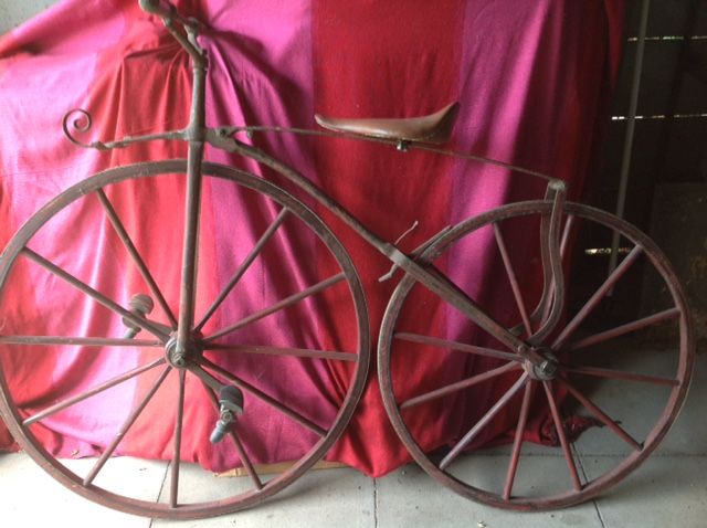

und ne frage an die freunde richtig alter räder - kasitier
was macht man mit so nem alten michaux rad - scheint museale qualität zu sein? um 1870 ?, wo, wem bietet man sowas an
und wofür?
scheint bis auf den sattel original zu sein
