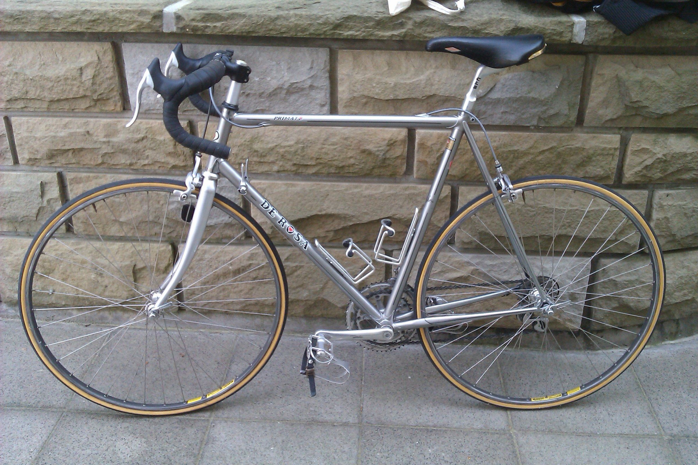

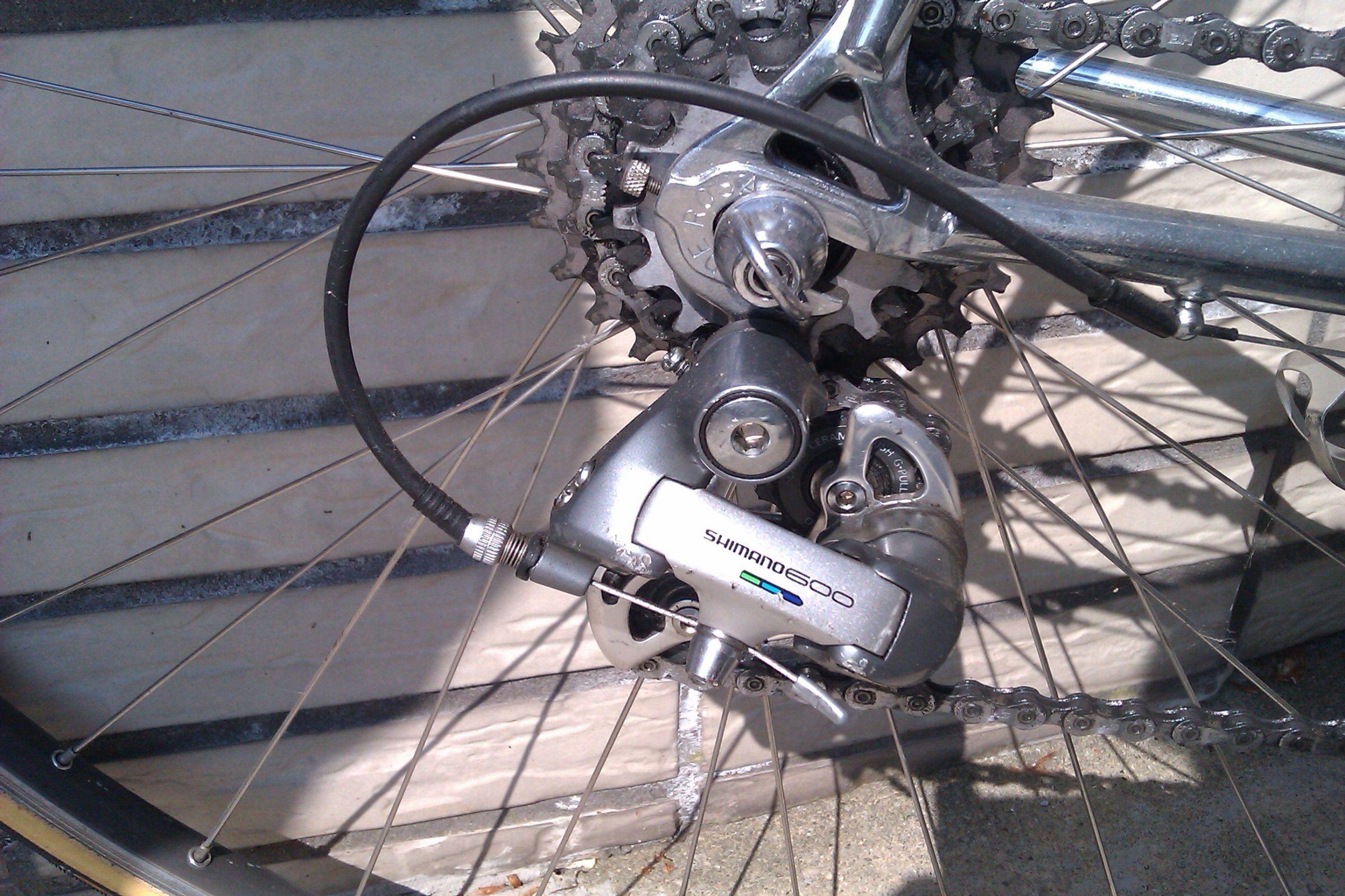

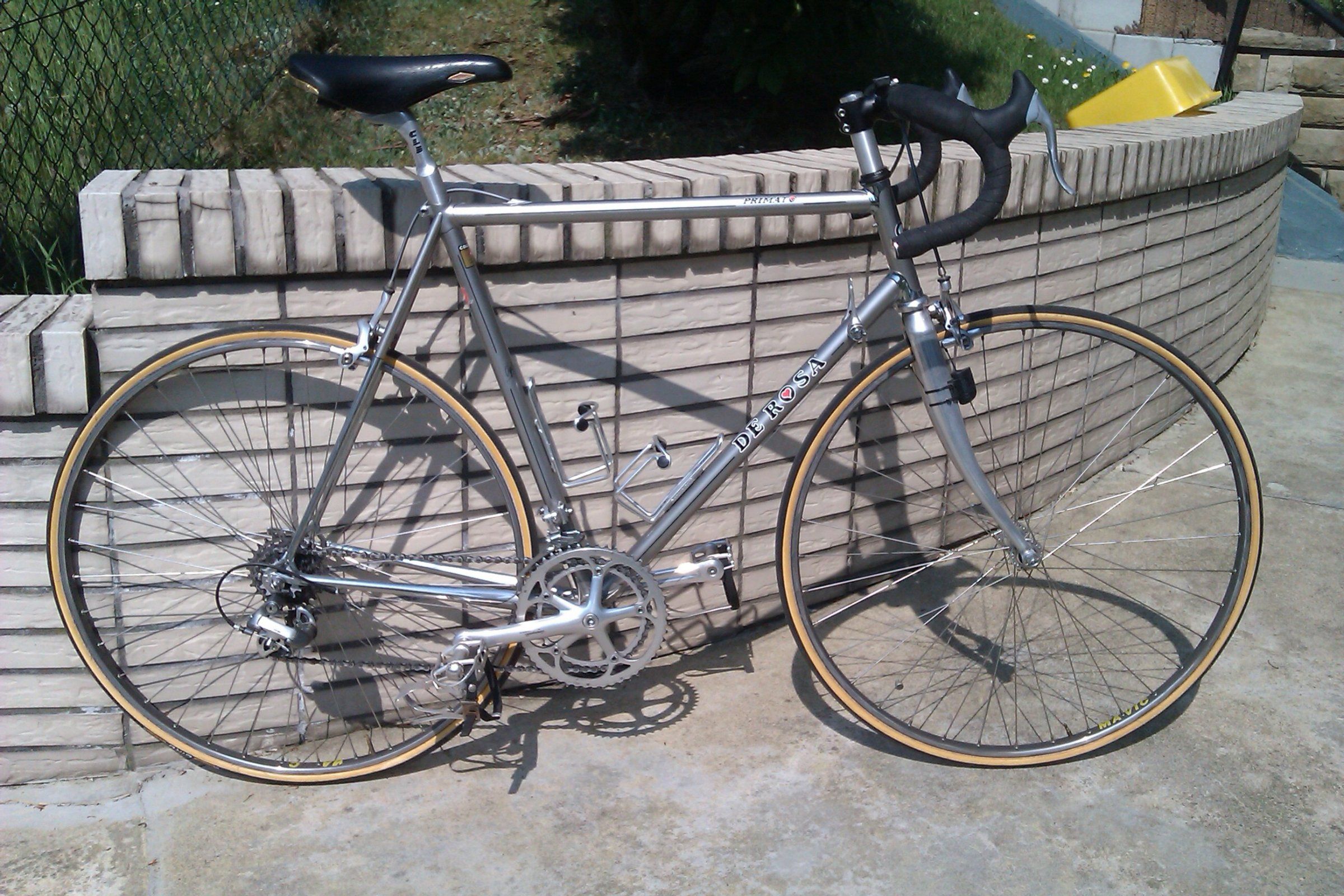

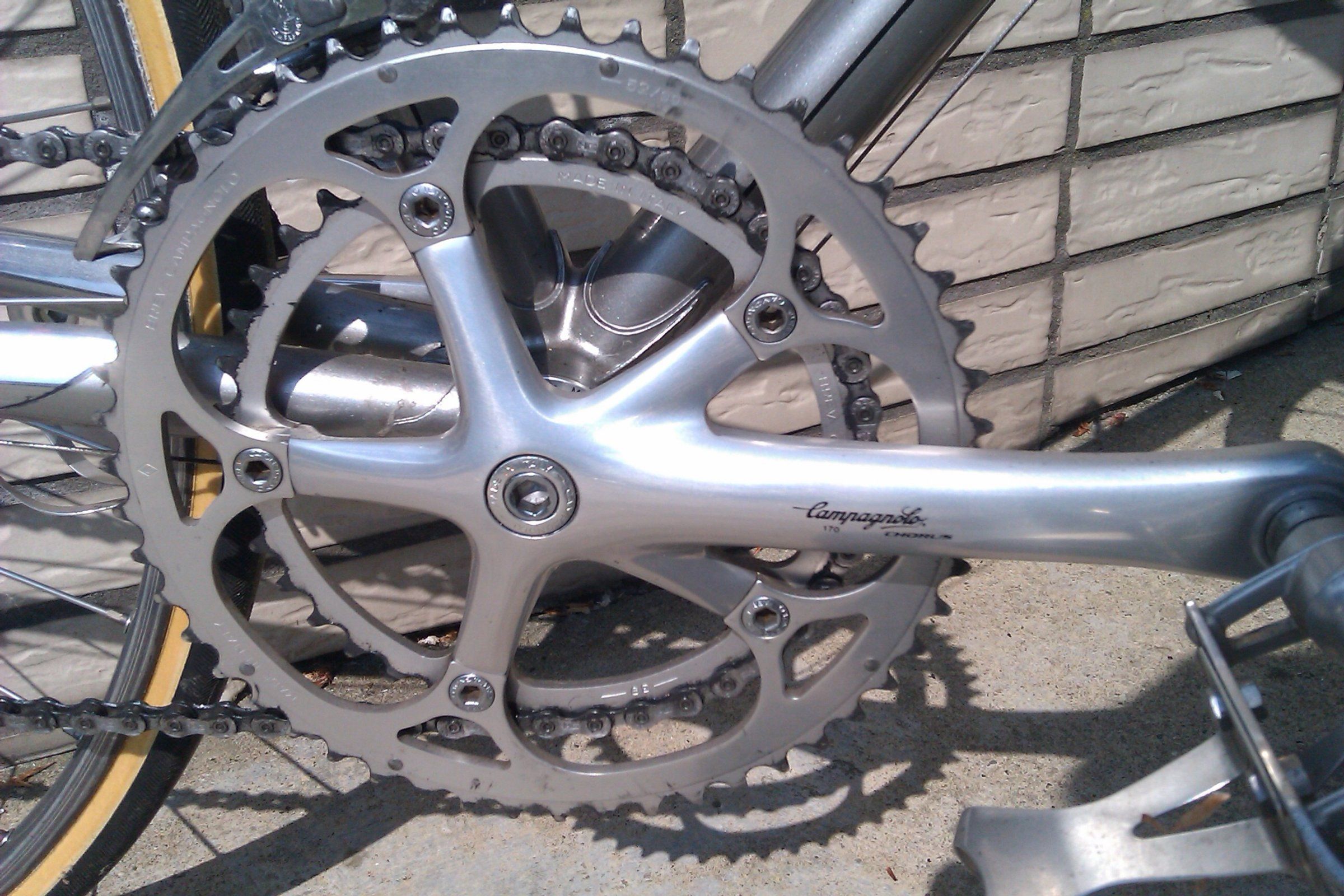

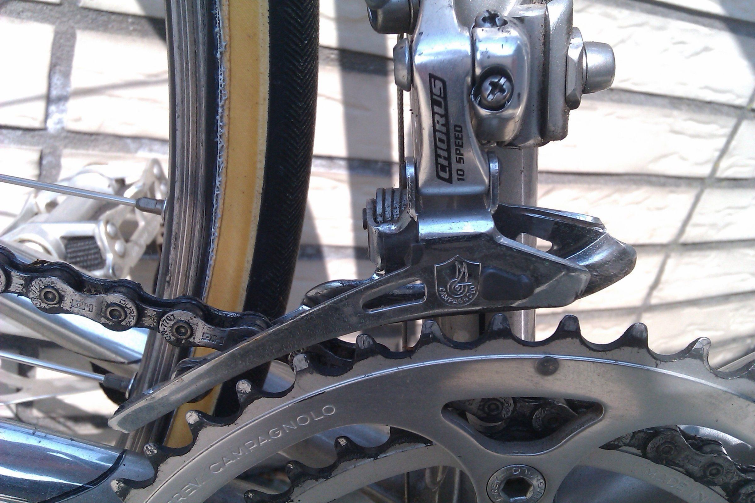

Hallo werte Kollegen,
ein Bekannter von mir fragt wg. des Verkaufspreises eine De Rosa Rennrades an. Ein paar Bilder habe ich.
Anhang anzeigen 541372 Anhang anzeigen 541373 Anhang anzeigen 541374 Anhang anzeigen 541371 Anhang anzeigen 541375
Ich kenne mich mit Ugos Lötkünsten gar nicht aus. Der Teilemix und die „Vorbausituation“ fallen natürlich sofort auf. Was meinen die Fachleute.
Danke für eure Einschätzung.
Keiner eine Preiseinschätzung?
die alugabel ist ja unschön, da würde unsereiner eine originale haben wollen, oder eine chromgabel zukaufen - rahmen so bei 180 - 230, woraus ist der denn? sl kleber???
Puh, gute Frage.
Was abgesehen vom Vorbau und Teilemix auffällt ist die Gabel. Die ist sicher nicht original.
Rahmen scheint aus Columbus EL (oder?) zu sein, schon mal großes Kino. Zudem ist der Zustand, soweit man es auf den Bildern erkennen kann gut.
Shimano Tricolore Teile sind leider kein Gold wert, die Campa Teile sind was feines, aber passen zeitlich weder zum Rahmen, noch zu den Shimanos. Ritzel 6fach, 8fach wäre periodisch „richtig“ (Wenn Columbus EL stimmt).
Ich persönlich würde keine 300€ dafür ausgeben. Am besten alles auseinander bauen und einzeln verkaufen. Allein die Kurbel könnte 60€ bringen.
