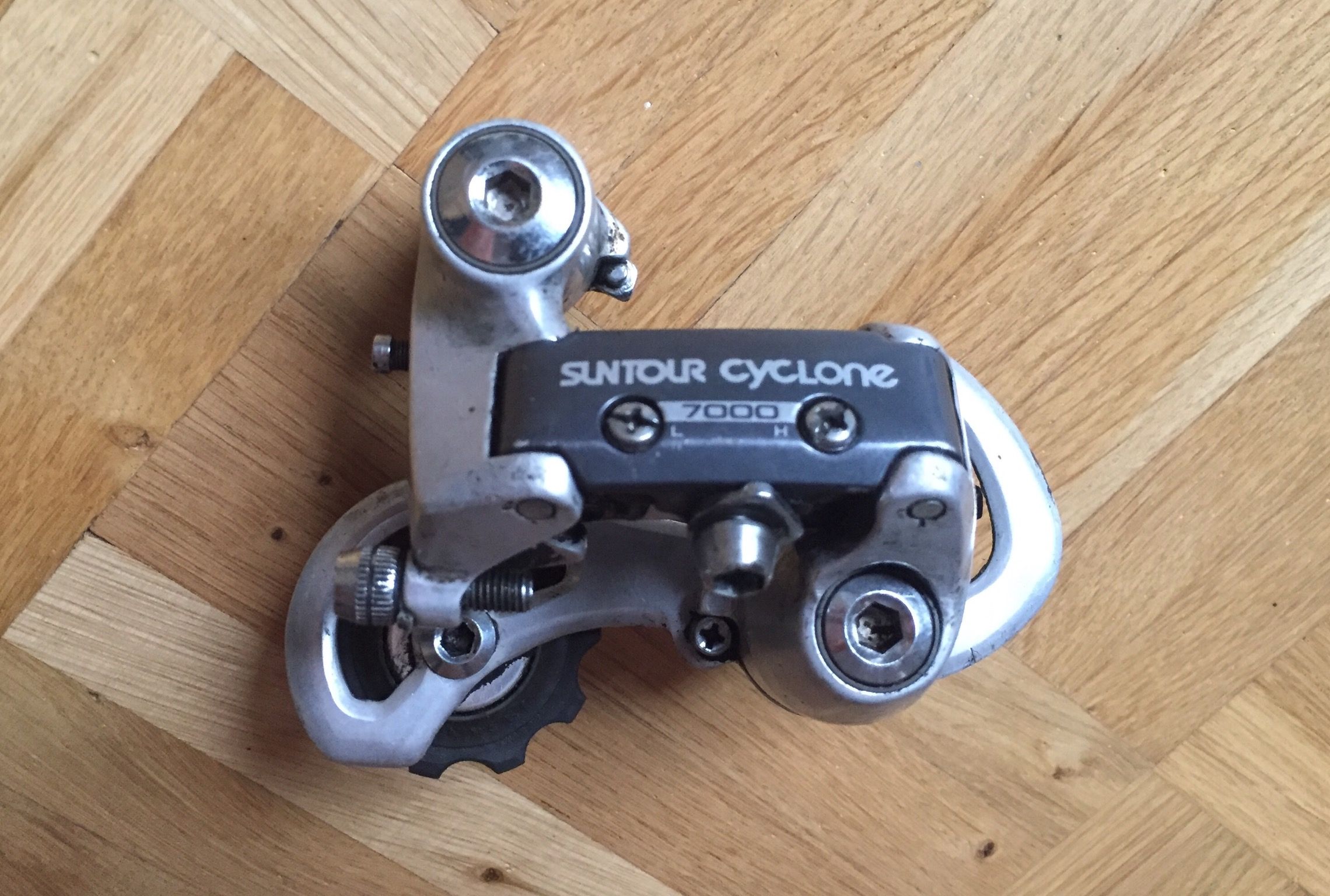

Was kann man für ein cyclone 7000 schaltwerk in gutem Zustand verlangen?

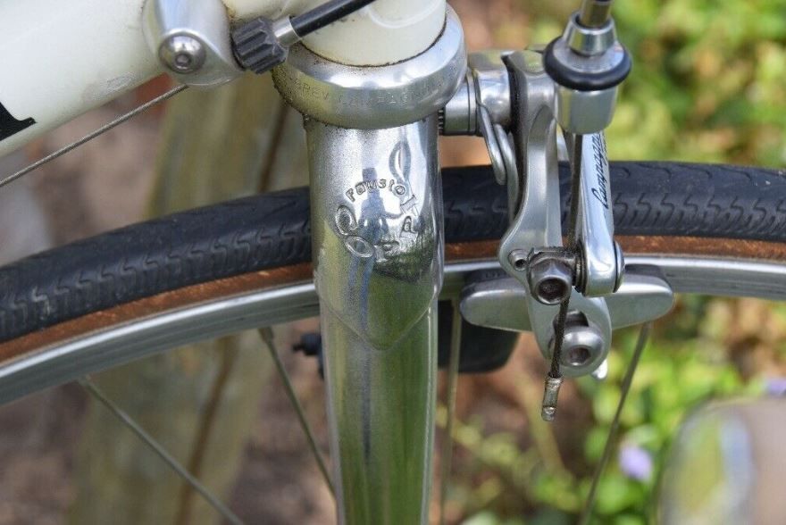

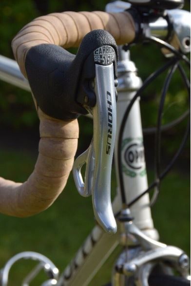

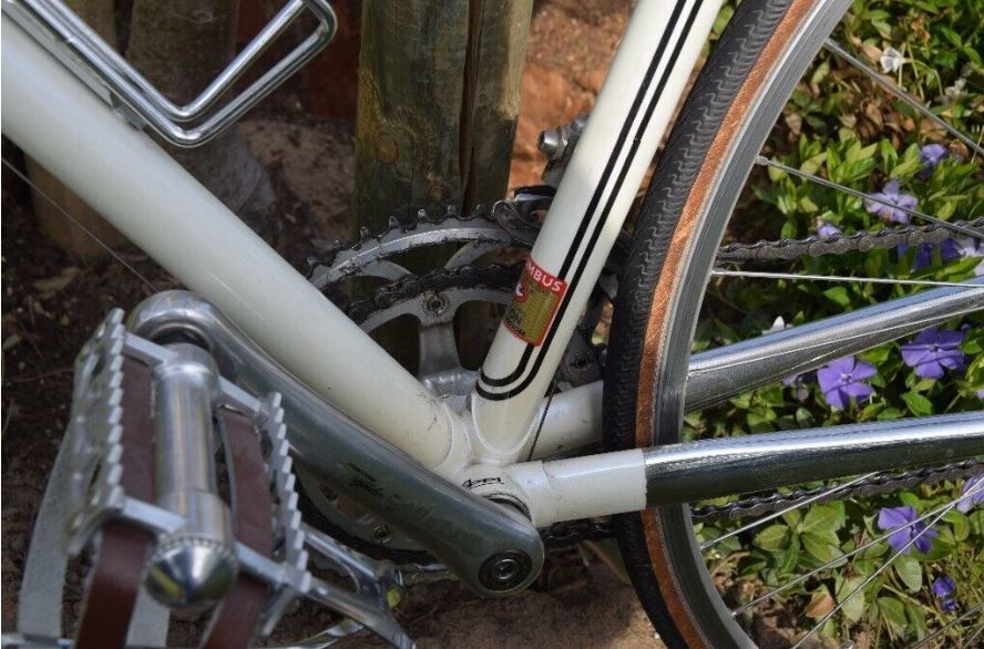

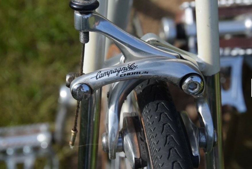

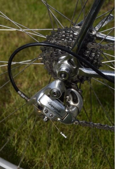

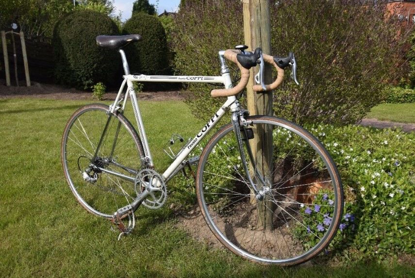

Hab hier ein Coppi aus Neuron gefunden, VK will 500€ haben, ist das ein fairer Preis ? ich finde leider nicht viel zu den Bremsen, welche Chorus Gen. war das ? BJ sollte aufgrund der Ausstattung und Stahl ja eher richtig anfang 90er Jahre gehen.

sieht gut aus, den Preis finde ich fair.

Die Ergos sind eher aus 1997...Der Rest der Chorus sieht nach 1992-94 aus...
Und der Preis für das Rad ist schon ganz in Ordnung...;)

Das Coppi sieht gut aus, der Preis ist sehr Fair.

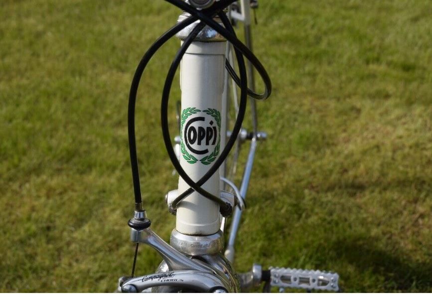

Beim ersten Kabeltausch wurde ich die Schaltkael gekreuzt montieren (also hinterer durch den linker Anschlag), jetzt ist der Kabellauf ziemlich eng, der Kurvenradius wird besser wenn die gekreuzt werden.
Ja, und die Zughüllen scheuern sich nicht so ins Steuerrohr.

Diese Ergos kamen erst 1999 raus, das Schaltwerk ist älter (auch der Rest der Gruppe ist BJ 1996), passt aber (schalttechnisch) alles zusammen.

Das wusste ich nicht...Ich hab Record Titanium Ergos 9-fach,die den Chorus Ergos gleichen und war der festen Überzeugung,daß die Record Titanium aus 1997 sind und wohl nur in 1997 auch produziert worden sind--->Daraus hab ich dann geschlossen,daß die Chorus Ergos ebenfalls aus dem Jahr sind...
1997 wurde 9-fach eingeführt, das waren zwar noch Spitzhöcker, die hatten aber schon die gleiche Indexierung wie die 9-fach Rundhöcker (1998-2000).
Die Chorus Ergos am Coppi haben schon die gelochten Schalthebel, die gab es im Vorjahr (1998) noch exklusiv für die Record Ergos. Bis zur Einführung von 10-fach passt die Indexierung der Rundhöcker jedenfalls noch zu den alten 8 und 9-fach Schaltwerken.
