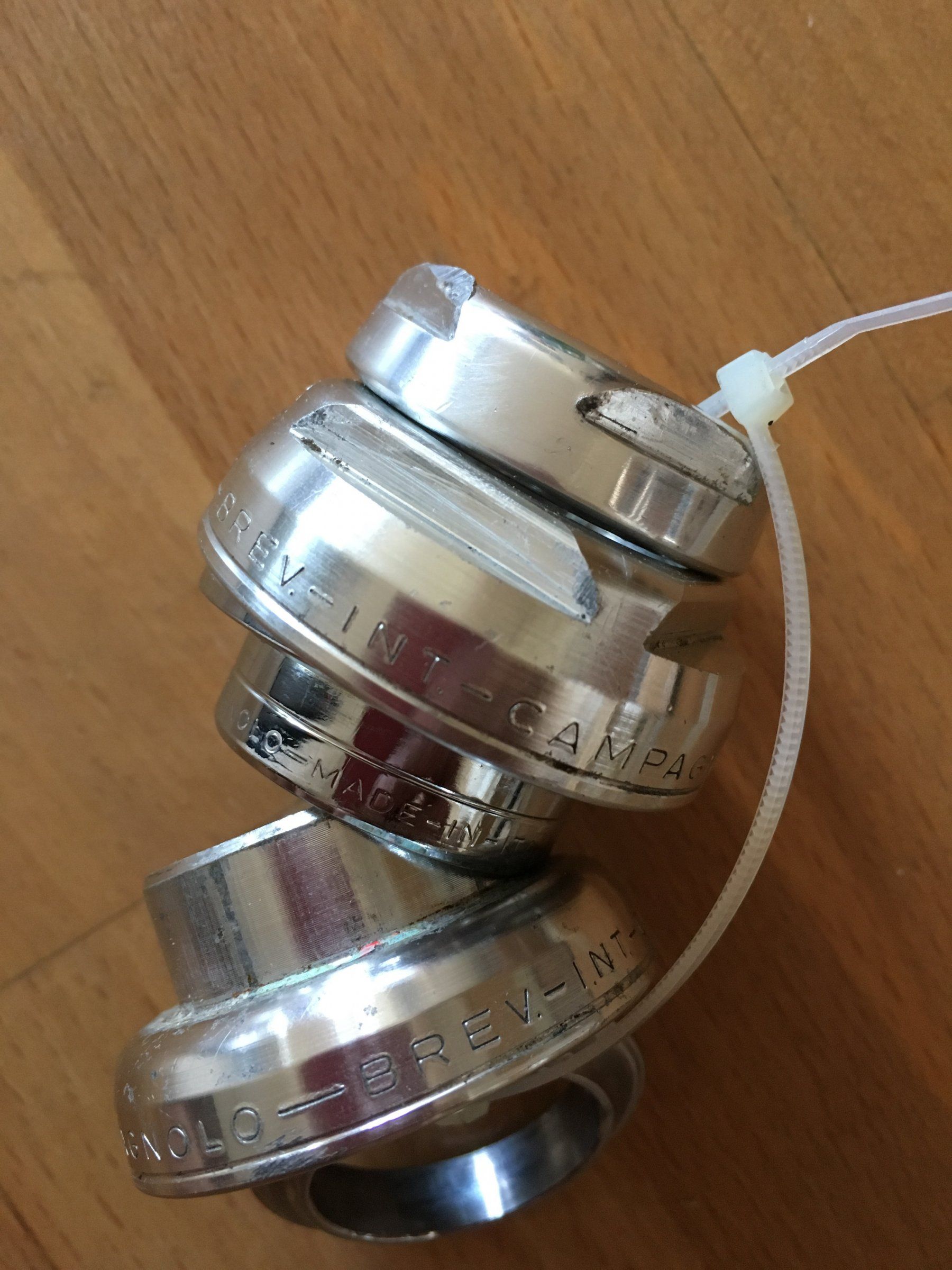

Eure Hilfe ist gefragt. Handelt es sich bei folgendem Steuersatz um einen C-Record oder einen normalen Record?
Vielen Dank für eure Hilfe!
Vielen Dank für eure Hilfe!Anhang anzeigen 694789
Athena würde ich sagen. Rec. hat Bohrungen in den Passsitzen fürs Steuerrohr und Kugelringe aus Plaste. Chorus hat die Bohrungen, aber Kugelringe aus Blech und je eine Kugel mehr als Rec. ....technisch m.E. also besser als Rec. weil je einen Auflagepunkt mehr...dafür etwas schwerer.
Vielen Dank für die schnelle Hilfe! Und wie ist Loddar ausdrücken würde: again what learned! ?
Sage auch Athena. C Record nicht, da die Lagerschalen diese schrägen flächen haben, das gibt es nur bei chorus und athena. Zudem sind die ringsherum laufende Rille typisch für Athena und Grenzen diesen von außen vom chorus ab.
