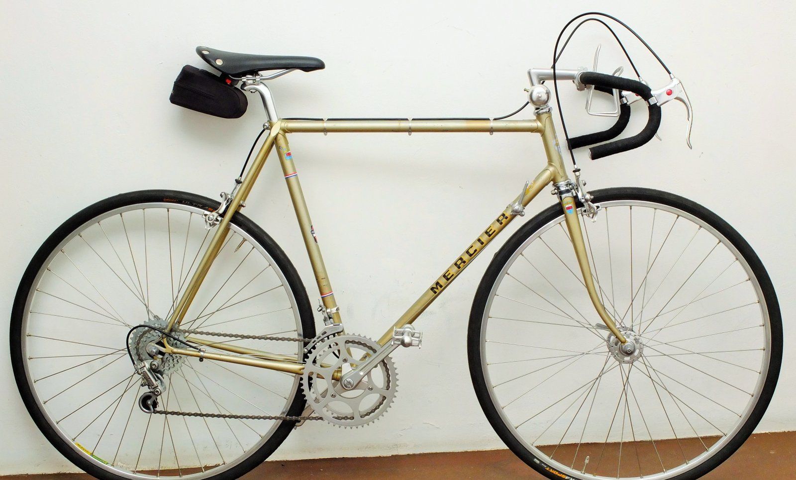

Vergessen hast du die absolut 1. Gruppe die den Namen "600" erhielt , die Teilenummern hatten noch nichts mit 6xxx am Hut.
Die Kurbelgarnitur hieß z.B. GC-100 ; Schaltung DC-200 ; Bremsen BB-300 ; U-werfer EC-200 , völlig seltsam.
Bild zeigt ein Rad mit einigen Teilen dieser Gruppe .
