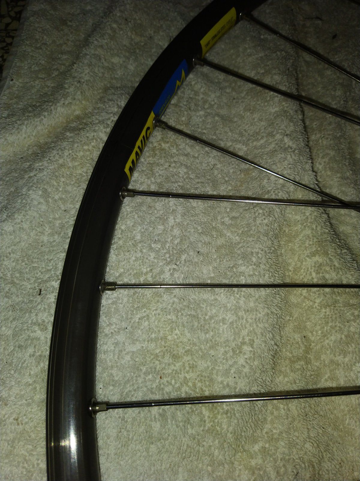

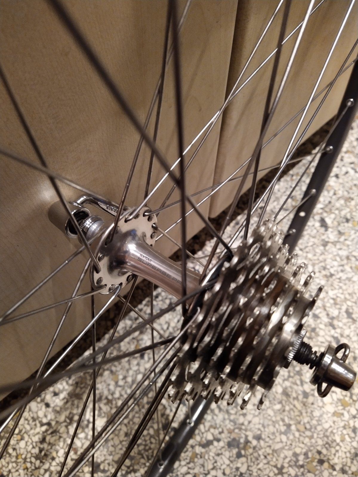

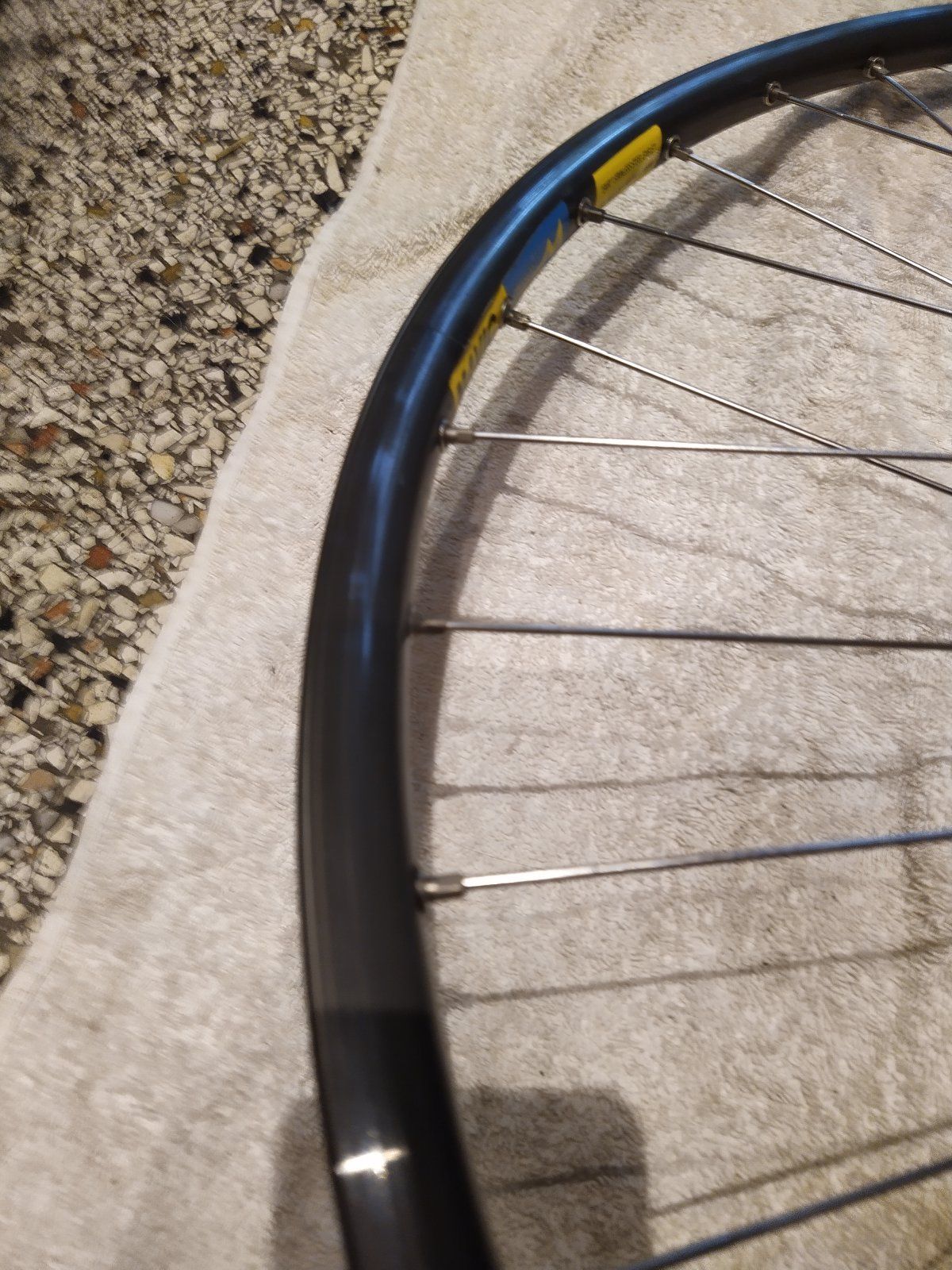

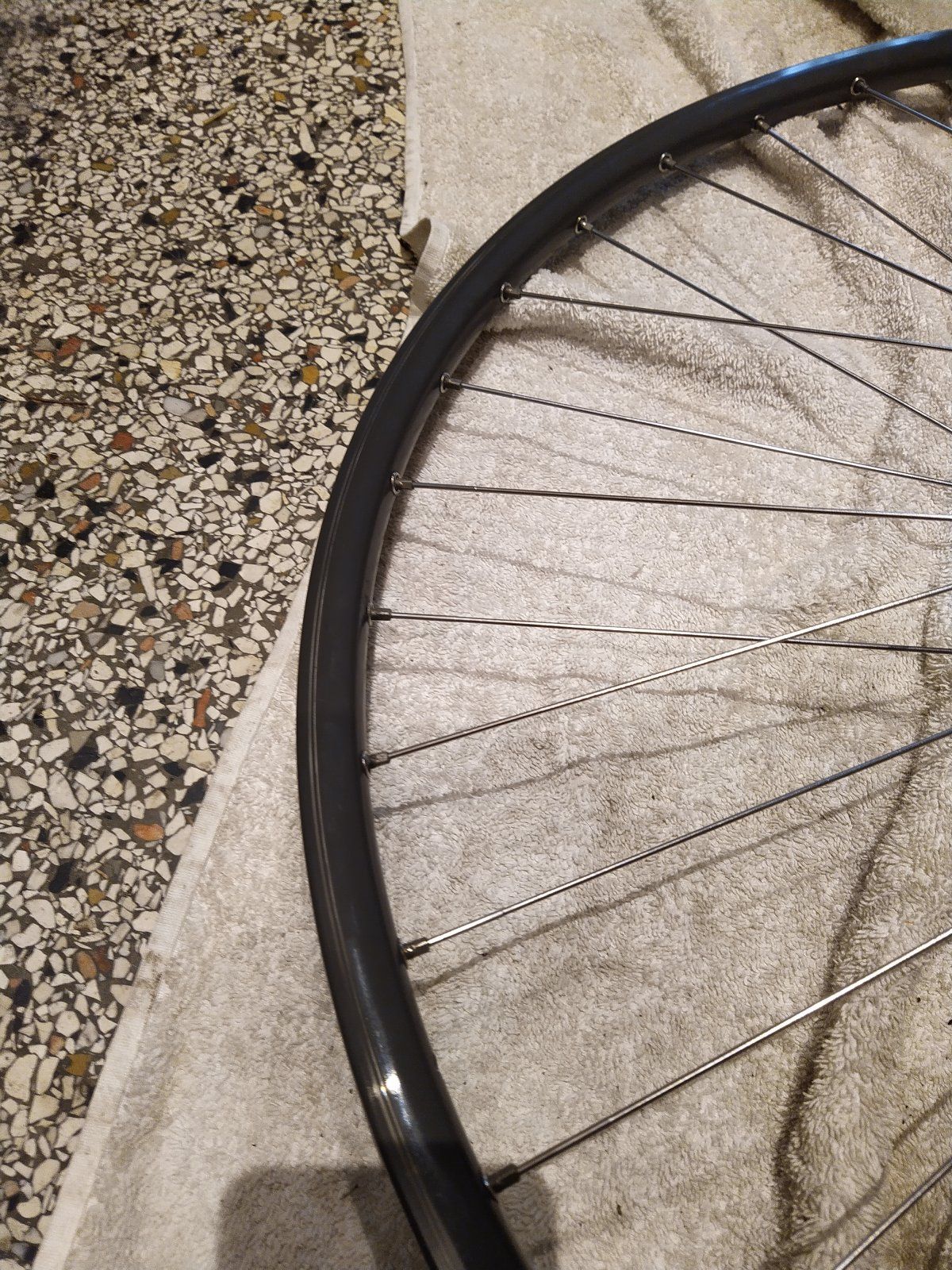

Hast natürlich Recht! Hab jetzt mal ein paar Fotos gemacht, mal sehen, ob ihr da was sehen könnt.
So wie ich das sehe, ist es leider keine Suntour-Kassette. :( Da bin ich irgendwie halt automatisch davon ausgegangen und hab gar nicht nachgefragt. Blöd. Naja.
Auf den Flanken sieht man beim Hinterrad einen mehr oder weniger durchgehenden Abdruck/"Strich" - ansonsten sehen die Felgen eigentlich gut aus, so wie ich das einschätze (aber eben: Anfänger der Materie)

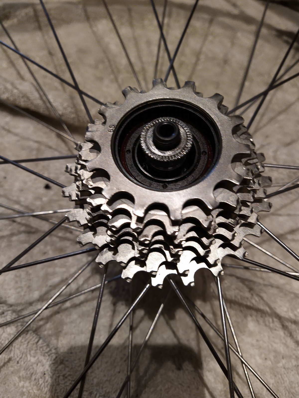

Anhang anzeigen 715673Anhang anzeigen 715674Anhang anzeigen 715675Anhang anzeigen 715677

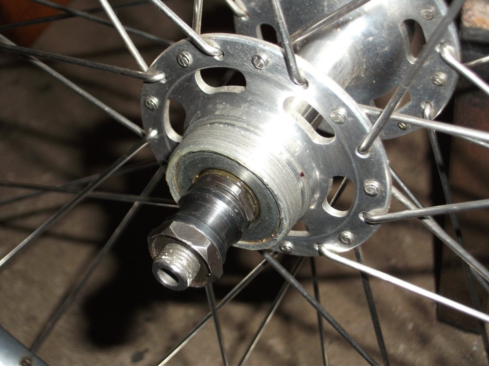

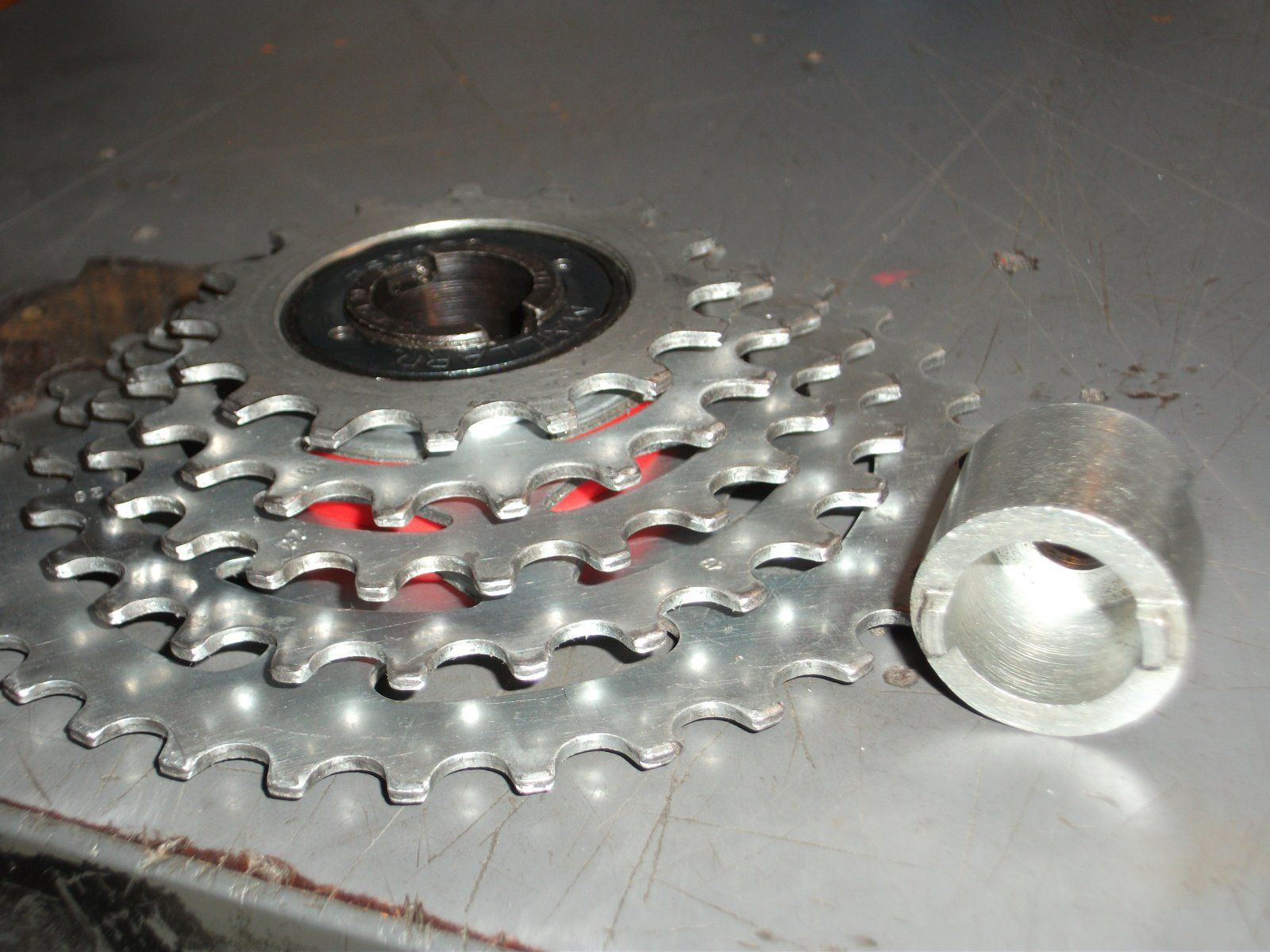

Das ist ein Sachs-Maillard "Aris" Schraubzahnkranz , nix Kasette .
Danke für die Rückmeldung!
Und was heisst das nun: ist das ein guter/brauchbarer Kranz?
Kann ich damit "normal" mit Suntour Schaltwerk und Hebeln fahren? Oder lieber abnehmen und ne SSP-Kassette drauf?
Ja , das ist ein echt guter Schraubzahnkranz .
Schalten kannst du den "mit alles" , sofern du KEINE gerasterten Schalthebel , sondern simple Friktionshebel hast .
Nein , du kannst auf der Nabe NUR einen anderen Schraubzahnkranz drauftüddeln , z.B. wg. anderer Abstufung ,nix Kasette , geiht nich .
Bilder zeigen den Aufbau .
Bild 1 = typische Schraubkranznabe , hat ein Gewinde am Ende
Bild 2 = abgeschraubter Schraubzahnkranz mit Abzieher ( besser wäre Abschrauber , da zieht nix ) daneben

Anhang anzeigen 715716Anhang anzeigen 715717
Herzlichen Dank für die kurze und informative Lehrstunde!
Das heisst also im logischen Umkehrschluss, dass es die SSP-Nabe in zwei Ausführungen gab, einmal in der Kranz-Variante und einmal in der Kassetten-Variante?
Und: gehen Schraubkränze und Rasterung generell nicht kompatibel? Oder müsste es dann "sortenrein" eine Sachs-Schaltung mit Rasterung sein (sofern es das überhaupt gibt)?

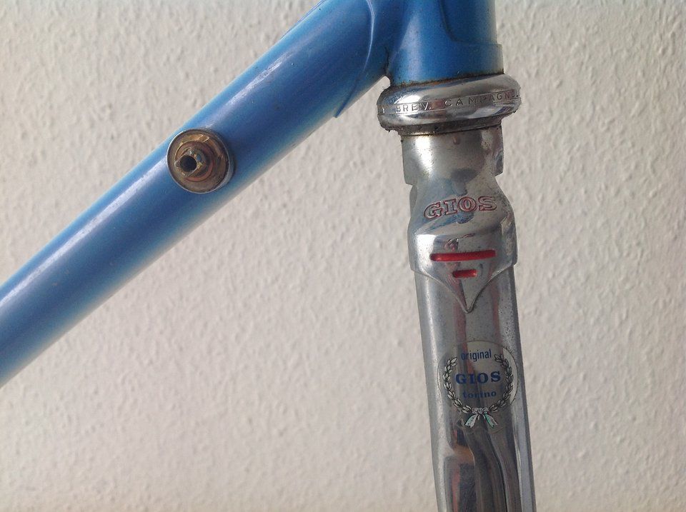

hi.
was ist denn eine top erhaltene verchromte gabel eines gios professional wert?
von nem 57er rahmen.
wenn ich mich recht entsinne ist der schaft 185 mm lang und hat ein gewinde von 30 mm.
messe ich natürlich die tage nochmal genau nach und mache auch neue bilder.
bis dahin bitte diese bilder betrachten.
danke für eure einschätzungen.

Irgendwie sieht das unter dem Aufkleber nach einer Beule aus ...
Ich sehe da etwas an der unteren Muffe, was nach Riß aussieht.
Du zeigst ein Bild von oben. :rolleyes:
Ich meine den Ausschnitt der Muffe, links neben der unteren Lagerschale.
Wenn das ein Riß ist und das unten nach Beule aussieht, dann...
0,00 €.
Warum sollte man eine Top-erhaltene Gabel aus einem Rahmen kaufen, welcher unten an der Muffen einen Riß hat?
