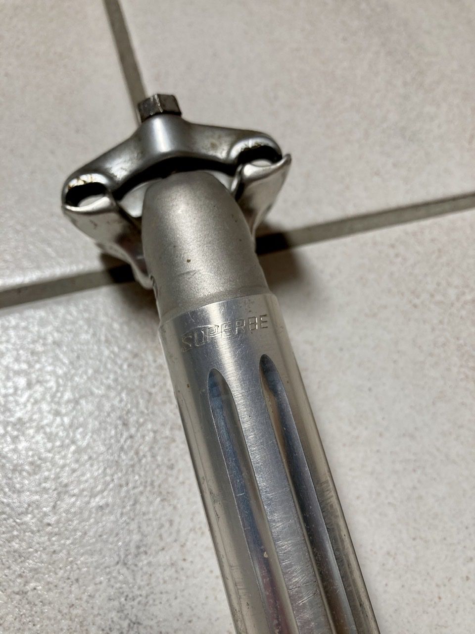

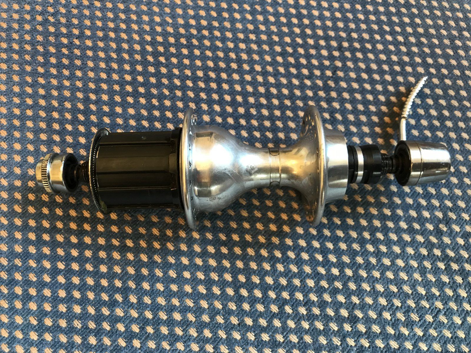

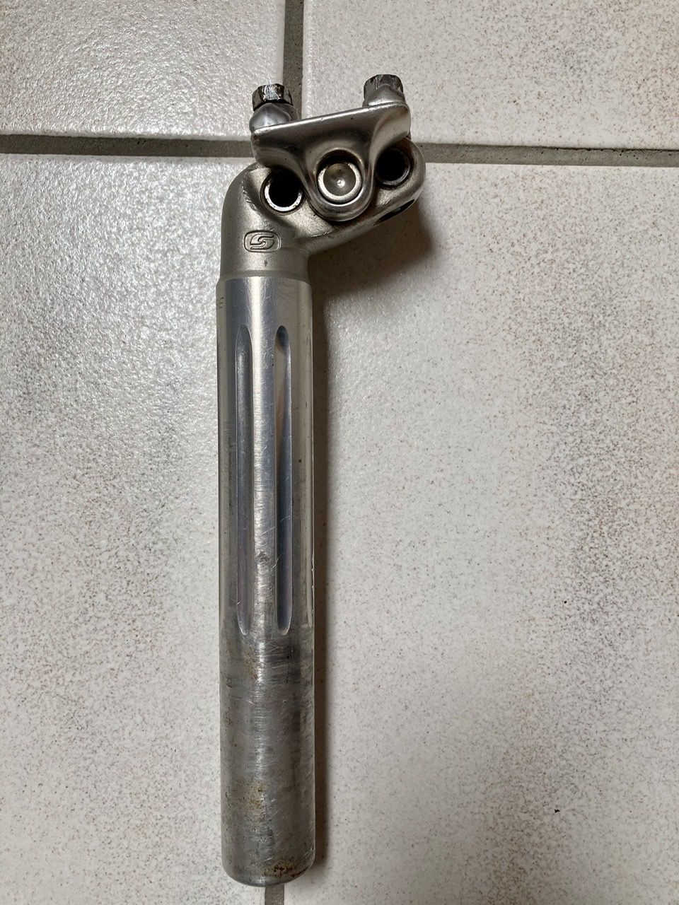

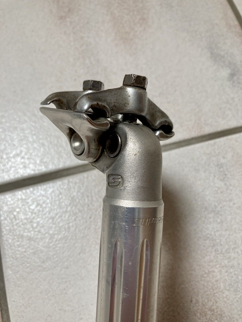

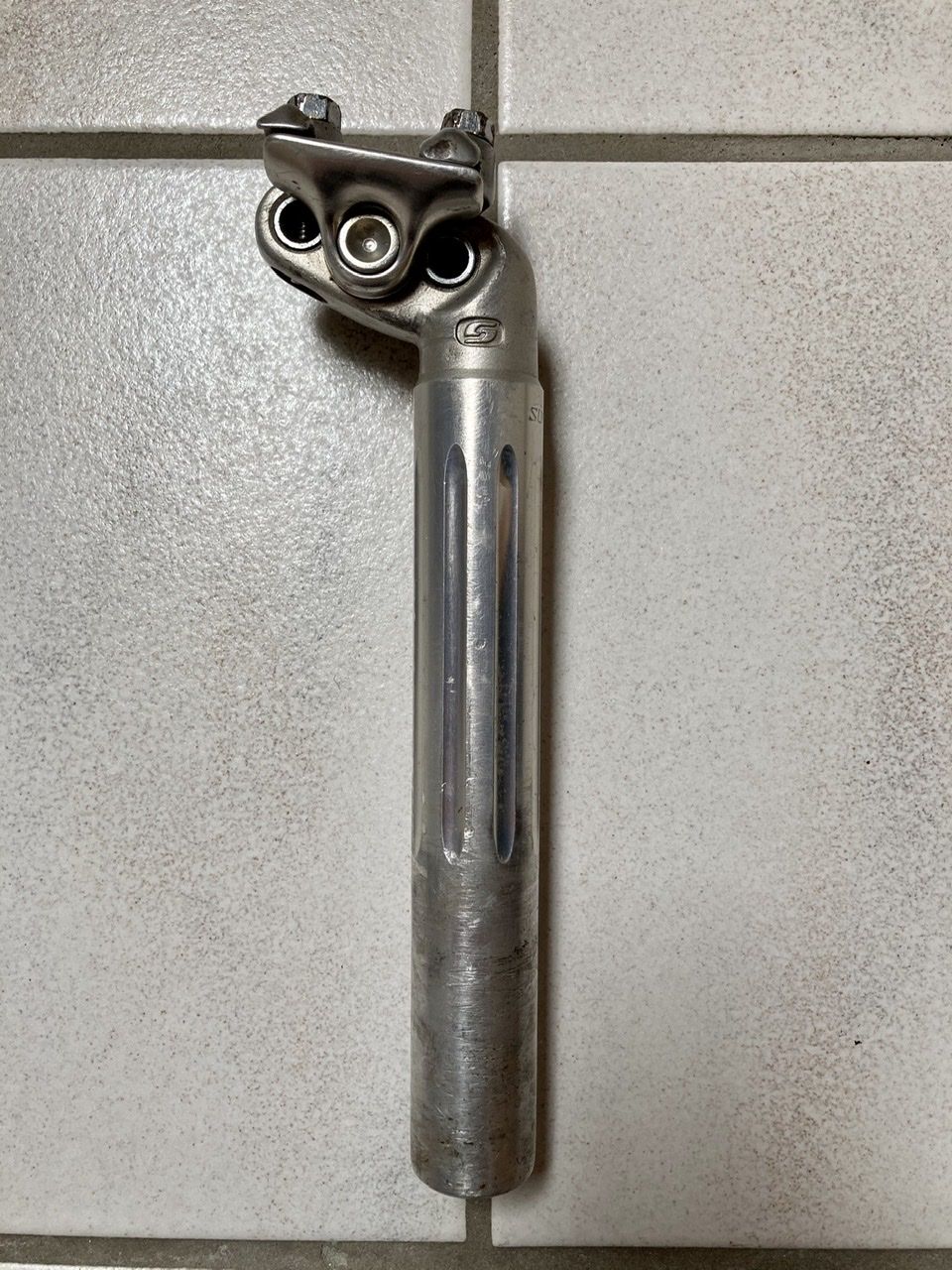

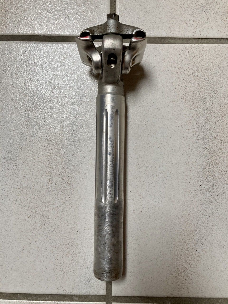

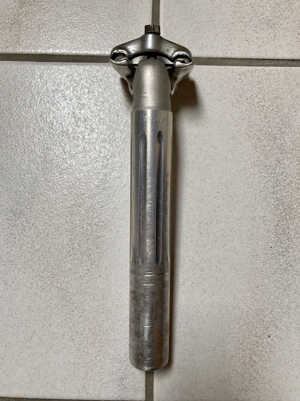

Ich würde gerne Modell und ungefähres Baujahr von folgenden Campagnolo Teilen wissen. Wert ist aktuell eher nicht so interessant. Kenne mich mit Campagnolo aus dieser Zeit quasi nicht aus.
Oh man, Campagnolo ?
Meine Vermutungen:
Naben: Athena
Sattelstütze: c record
Schaltwerk: könnte für mich alles sein
Umwerfer: auch Athena?
Ich würde gerne Modell und ungefähres Baujahr von folgenden Campagnolo Teilen wissen. Kenne mich mit Campagnolo aus dieser Zeit quasi nicht aus.
Es gibt doch in jeder Zeitung eine besondere Rätselecke, sollten wir nicht auch einen Spezialfaden für alle irrenden und suchenden Campa-Jünger einrichten ??
Schaltwerk: Chorus (92) oder Record (91), Naben: Chorus (91), Umwerfer: Chorus, SaStü C-Record (85-92), Ergos (Mirage oder Avanti 95). Sieht aus, als wären nur die Ergos nachgerüstet worden.

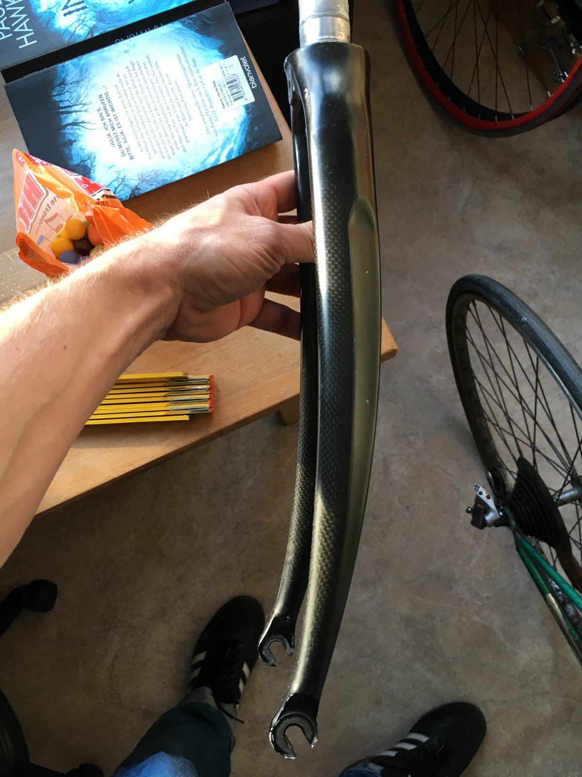

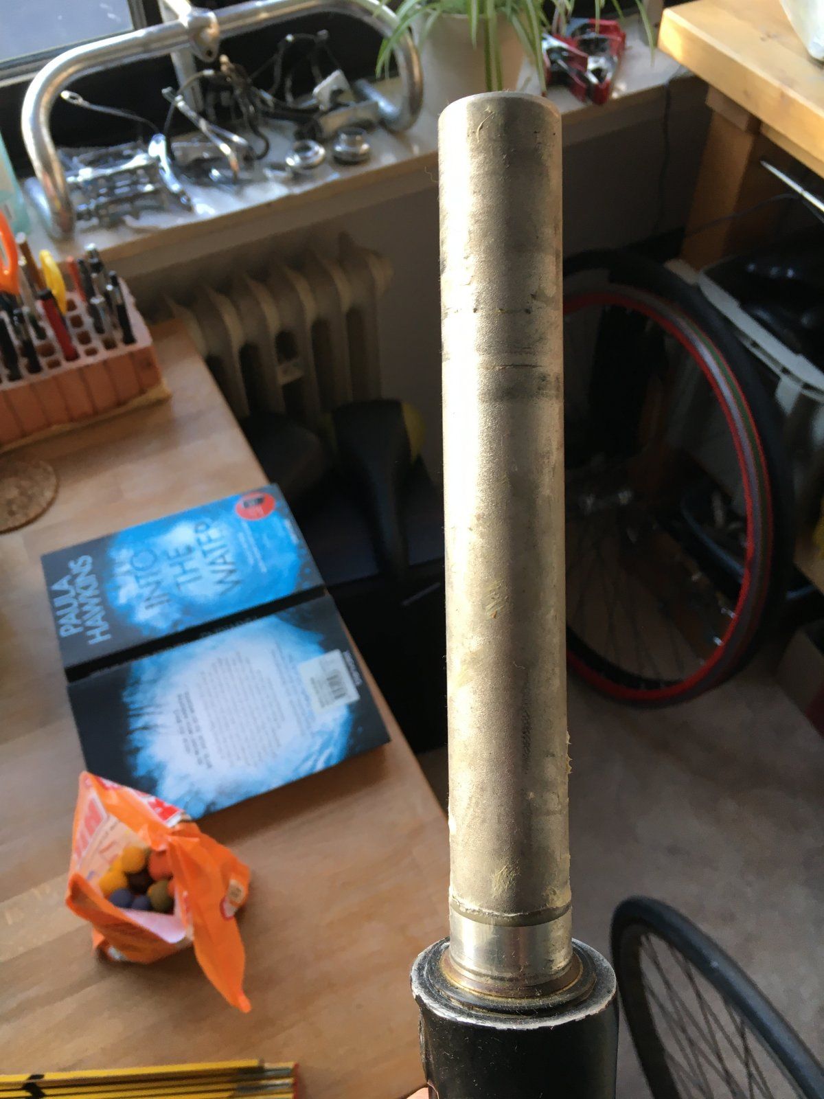

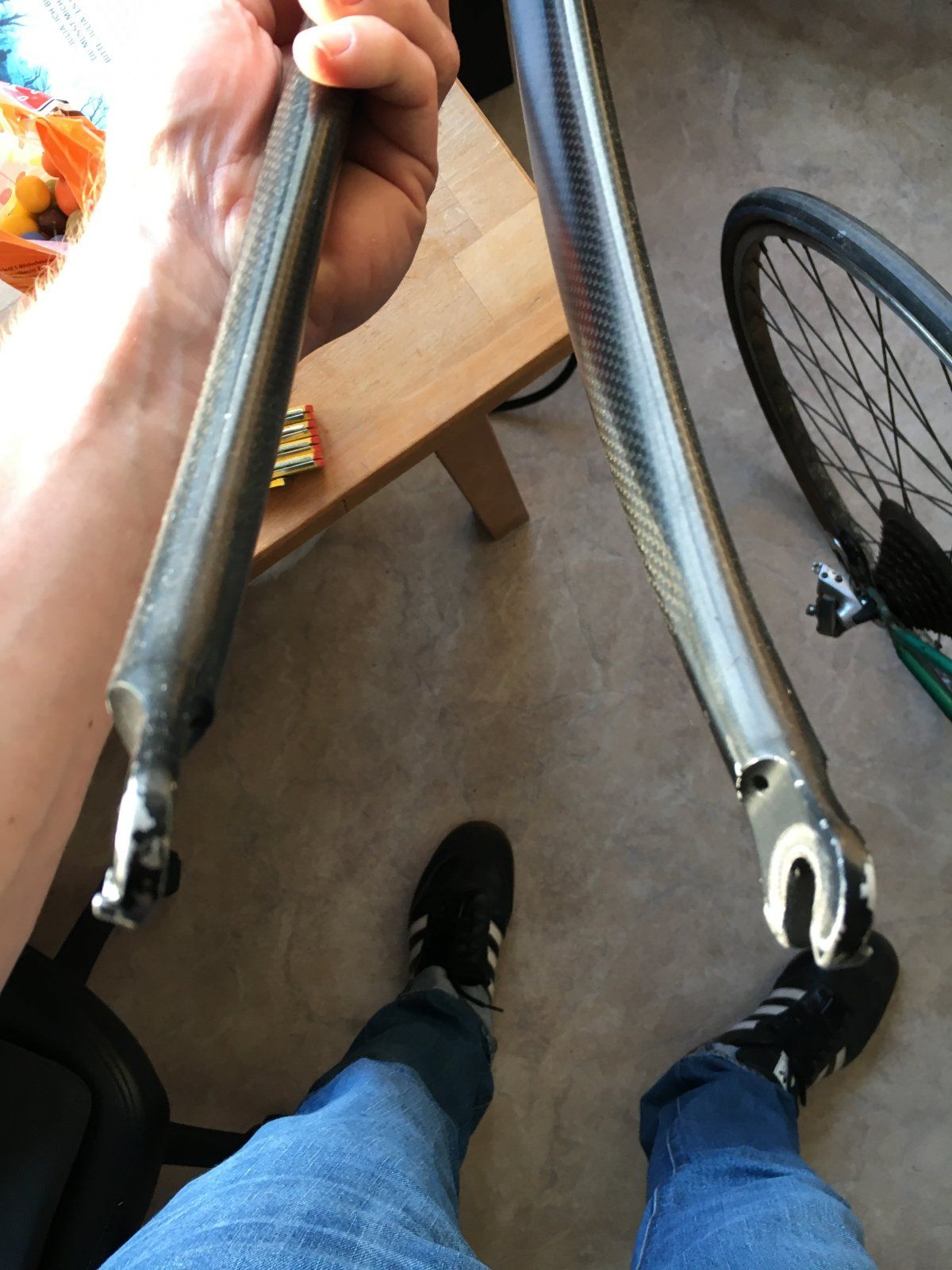

Hallo Ihr lieben,

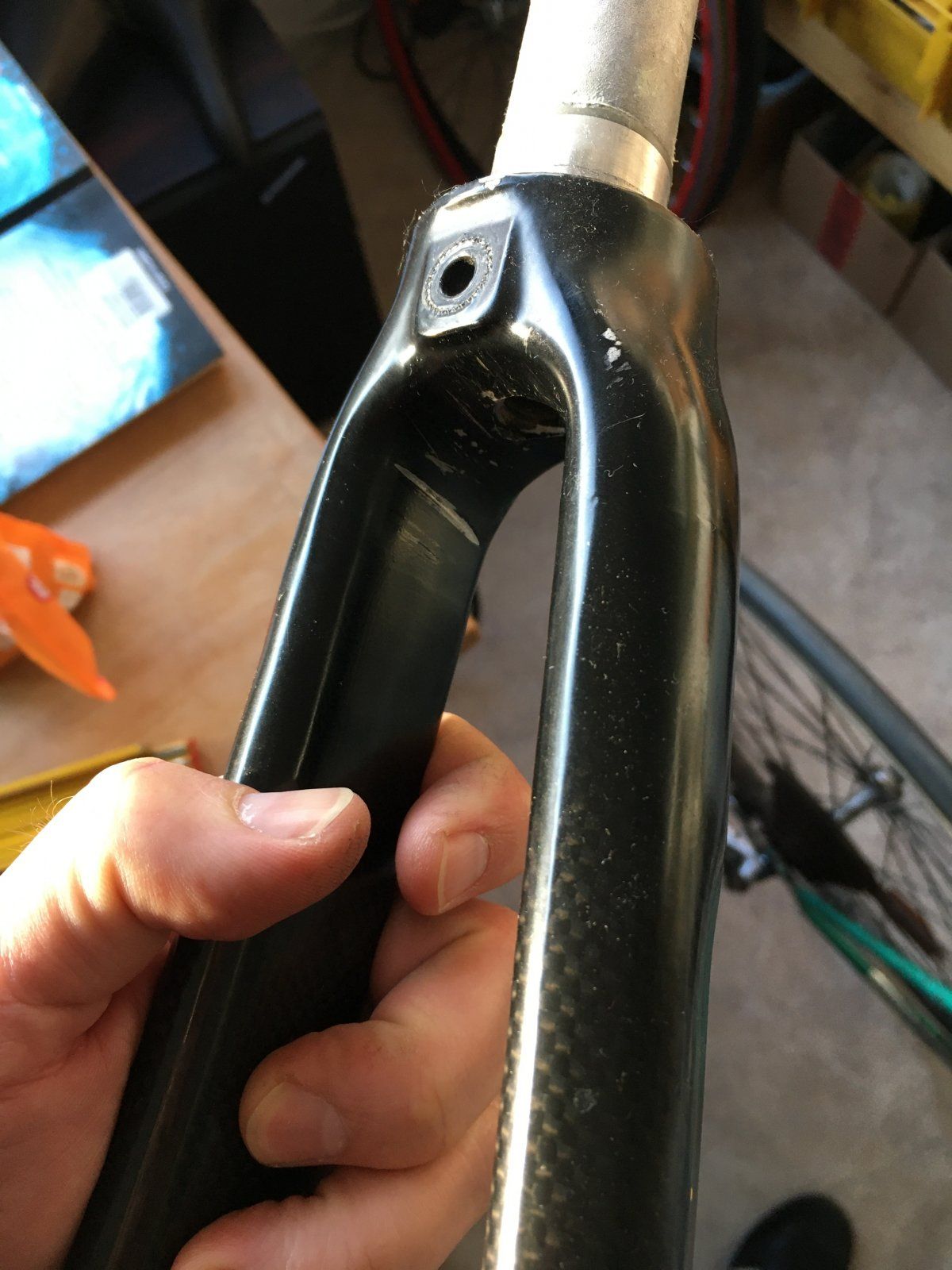

Ich hatte euch ja erzählt das mir ein Fanini angeboten wurde. Also laut Gabel Scheint es tatsächlich ein umgelabeltes Alan zu sein. Leider ist mir bei der Besichtigung aufgefallen das irgendwas mit der Gabel oder mit dem Steuersatz nicht stimmt. Deswegen habe ich es quasi geschenkt bekommen. Die Bauteile scheinen alle bunt zusammengewürfelt zu sein. Die Schaltung ist eine Campagnolo Nuovo Record. Die Bremsen sind Gipiemme Sprint und die Bremshebel sind irgendwelchen neuen No Name Bremshebel.
Meine Frage wäre wie kann man die Bremskabel schöner Verlegen als mit diesem Klebeband ? ?
Weiß einer wie das Orginal gewesen sein kann?

Mein erster Einfall wären jetzt Schellen fürs Oberrohr gewesen, wenn gar keine Führungen vorhanden sind. Müsst man die Augen aufhalten, wann sowas wieder mal abgegeben wird. Hast mal unters Klebeband geguckt? Vielleicht war nur jemand paranoid :P.
Falls es noch nicht geschehen ist: Würde akribisch das Material, insbesondere die Muffen und Ausfaller, auf Mängel prüfen. Wenn alles ok, dann aufhübschen und anschmachten. Super schöne Rahmen sind das.
Hallo Ihr lieben,
Beim Steuersatz fehlt die zwischenscheibe und die Abschlussmutter. Der Gabelschaft sieht aber aus als wäre er zu kurz um die Abschlussmutter zu montieren, sehr skurriler Aufbau
Ja wie gesagt irgendwas ist da komisch es war auch sehr wackelig an der Stelle. Werde das ganze jetzt mal auseinanderbauen und schauen was da los ist :)
Du wirst wahrscheinlich einen anderen Steursatz brauchen der flacher baut. Aber ansonsten eine sehr gute Basis und wenn du es fast geschenkt bekommen hast ein sehr guter deal. Schellen für den Bremszug gibt es von Cinelli und tektro auch neu zu kaufen, für verschiedene Rohrgrößen, es könnte nämlich sein dass das Oberrohr einen größeren Durchmesser hat als ein standard Stahl Oberrohr und die standard schellen nicht gut passen

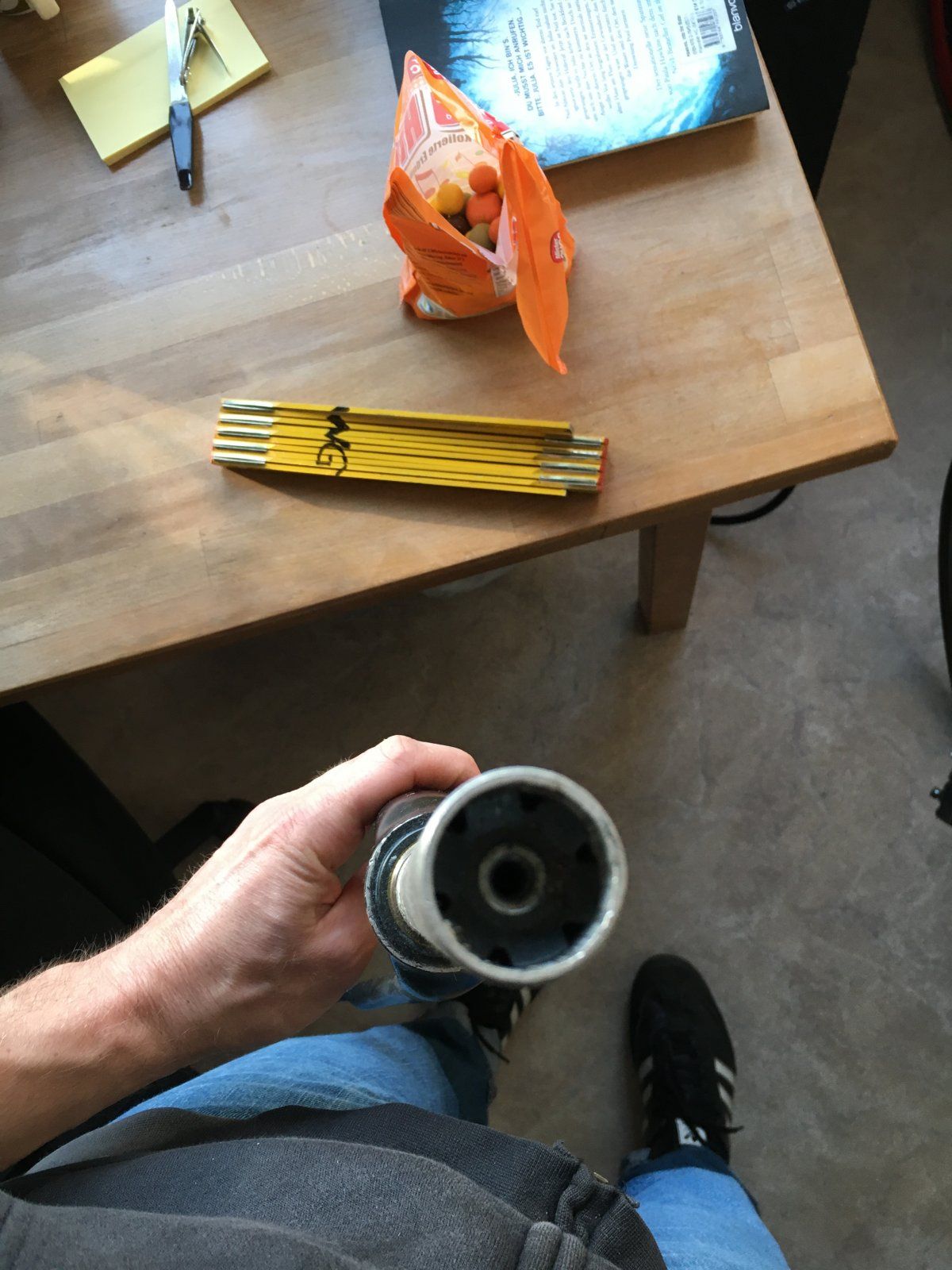

Habe es auseinander gebaut,es scheint etwas von der Gabel abgebrochen zu sein oben am oberen Ende. Wahrscheinlich deswegen auch die fehlenden Teile.
Allerdings ist noch relativ viel Gewinde da. Denkt ihr es ist möglich einen schmalen Steuersatz zu verbauen?
Oder sollte ich lieber direkt ne neue Gabel suchen?
Hätte da was bei eBay Kleinanzeigen gefunden inkl. Steuersatz für ca 100€ :)
Da fehlt ja schon die Kontermutter....
Aber eine kurze alangabel findet man, die rahmen brechen ja öfter... :eek:?‍♂️:D
Jede zu lange gabel kann man kürzen ...
