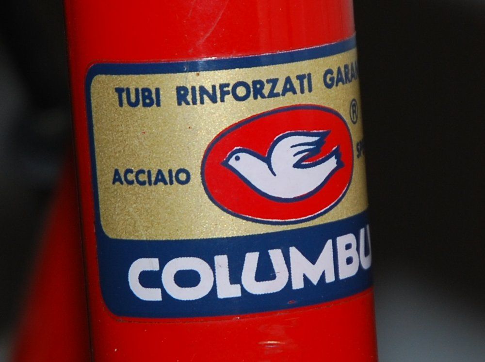

1. Kann man von diesem Columbus Sticker auf den Rohrsatz schließen? eine 27,2mm Sattelstütze paßt perfekt, sollte also kein so schlechter sein, oder? Rahmen ist von meiner Einschätzung so von 1988...

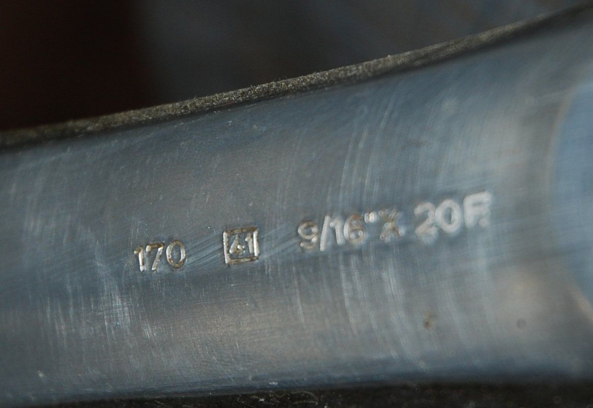

2. Auf der Innenseite der Campa Kurbel ist eine 41 im Rechteck eingeprägt. Ist das Der Datumscode? Was wäre das dann? Hab hier irgendwo schon mal nen Link zu ner Seite gesehen, wo das aufgeschlüsselt wird, leider find ich des nimmer (Wenn man nicht gleich immer alles speichert....).
Könnte mir, wenn die Kurbel denn orginal ist, bei der Findung des ungefähren Alters des Rahmens helfen.

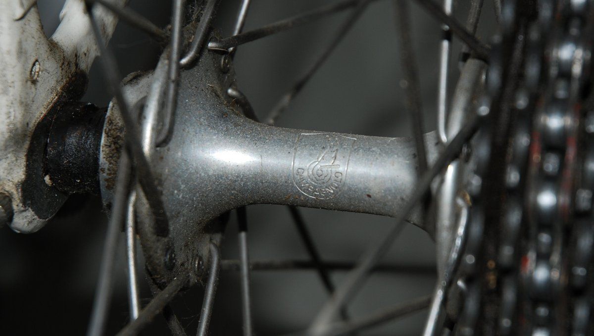

3. Sind das Athena Naben? Bei Campa find ich das immer so verwirrend (hab aber auch noch nicht so viel mit Campa Rädern zu tun, meine Räder haben alle Shimano).

der aufkleber deutet auf columbus sl oder sp
hin ,...
genau hab ich es auch noch nicht verstanden,
wurde wohl bis anfang 80 er so bezeichnet "acciao speciale" ,
danach gabs dann die sl oder slx bezeichnung/kennzeichnung.
auf jeden fall nen hochwertiger rohrsatz.
die naben sehen für mich eher nach frühererm zeitraum als athena aus.

1.der sticker ist eher von anfang-mitte der 80er und steht für columbus SL, 88 wurde meines wissens das SL schon mit auf den sticker geschrieben.
2. das mit der 41 ist ne bekannte frage aus dem netz, wenn du mal googlest. hab bisher auch nur spekulationen gefunden, aber ist wohl ne croce d'aune oder?
3. die naben könnten athena sein. es könnten aber genaus so gut chorus, victory... sein. die einbaubreite und die optik des schnellspanners könnten aufschluss geben.

Also der SL kam als SL mit einem neuen Stahl (Cyclex) irgendwann nach 1977 raus (laut hompage Columbus), dann stand auch SL drauf. Allerdings haben diverse große Hersteller leicht abgewandelte Ausführungen bekommen, auf den Stickern stand dann nichts zum Rohrsatz. Genau diesen Sticker hat Bianchi auch noch Ende der 80-er für den SL Rahmen verwendet, bei dem sie ein SP-Unterrohr eingebaut haben. Kann was heißen, muss aber nicht.
Die Kurbel ist von 88.

Der Hinweis von Bianchi Hilde war vielleicht etwas dem man nachgehen sollte... es handelt sich nämlich um einen Puch Rahmen (Mistral Professional). Nach meinem bisherigen Kenntnisstand wurde Puch ja von Bianchi übernommen und ab diesem Zeitpunkt wurden die Rahmen aus Columbus Rohr gefertigt (davor immer Reynolds). Vielleicht hat Bianchi ja dann auch bei den Puch Rädern diesen Sticker für "SL" benutzt.
Das würde dann auch zur Kurbel passen (1988), glaube ab 1987 hat Bianchi die Puch Rahmen produziert.

Von der Kurbel mal ich mal ein Bild von der richtigen Seite, leider komme ich heute dazu wohl nimmer :-(.
