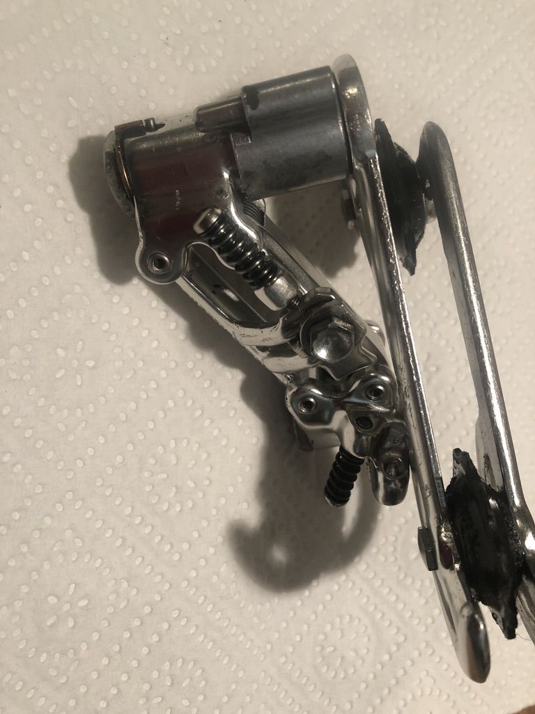

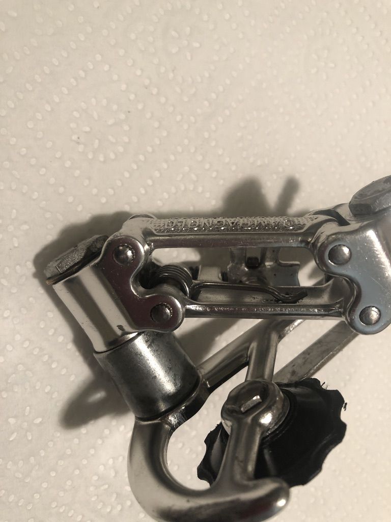

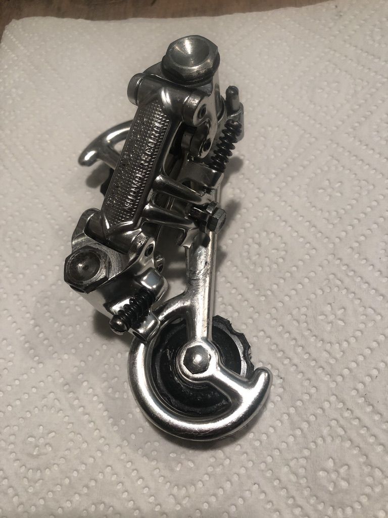

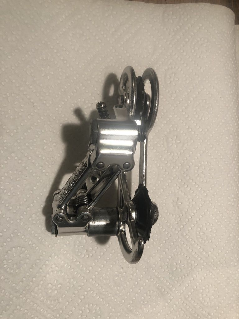

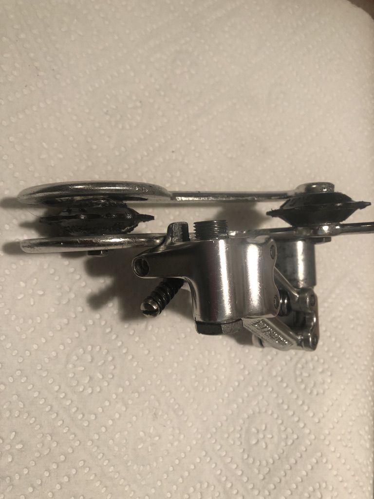

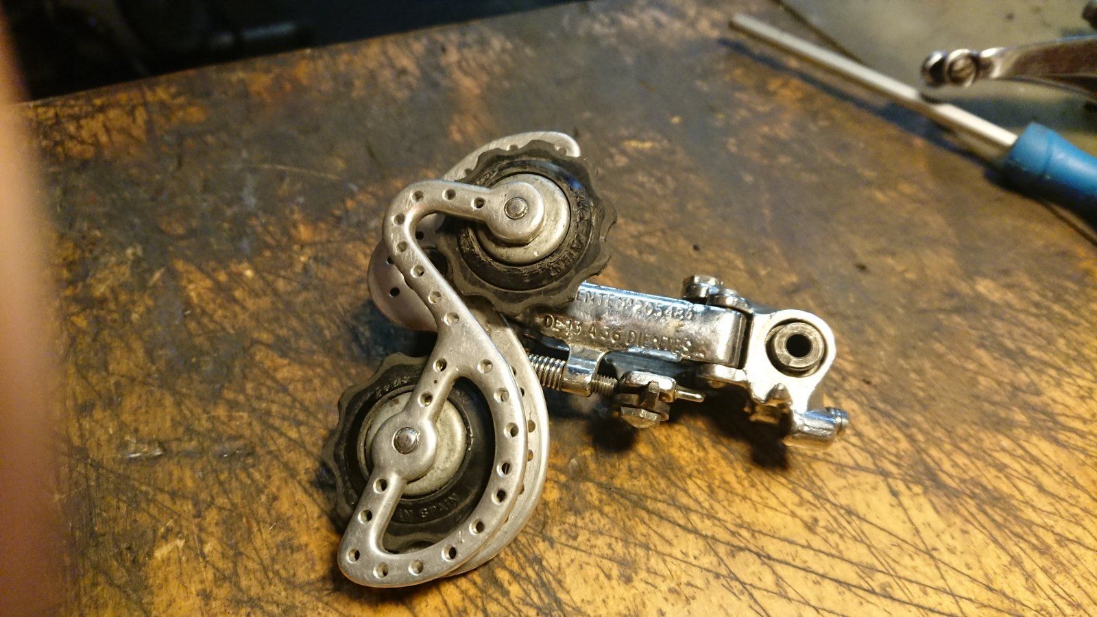

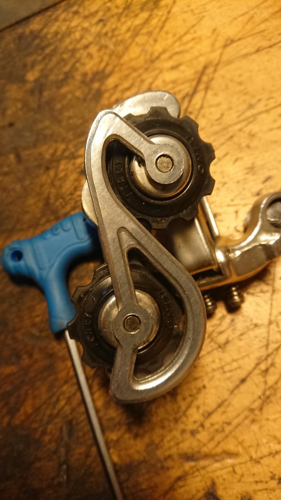

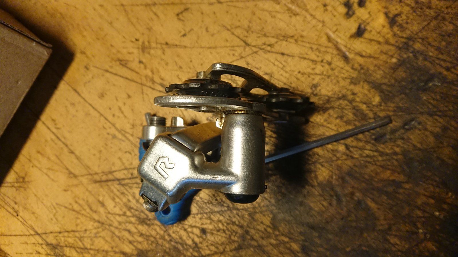

Ich weiß so halb was ich hier habe: Nouvo Record-Parallelogram auf einem Nuovo Gran Sport Schaltwerkskörper. Zumindest von der Form. Es steht hinten nicht "patent" drauf. Die Feder lässt eher auf eine ältere Nouvo Record Version schließen. Gab es sowas ab Werk? Kann man das Datieren? Jemand eine Idee?
Das scheint der lange Käfig zu sein. Für mich sich sieht das aus wie ein individuell angepasstes Teil,
aber ich hab mein Campagnologiestudium auch nach dem 12. Semester abgebrochen...
