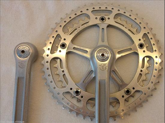

sehr schicke Kurbel die selbst ich als Italoaffiner Sammler noch nie in Händen hatte; die Naben des LRS sind aus derselben Gruppe
velobase sagt..Gruppe Ofmega Competizione super or luxe (first generation)

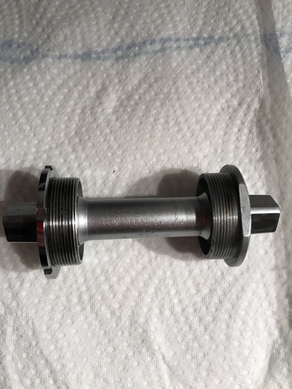

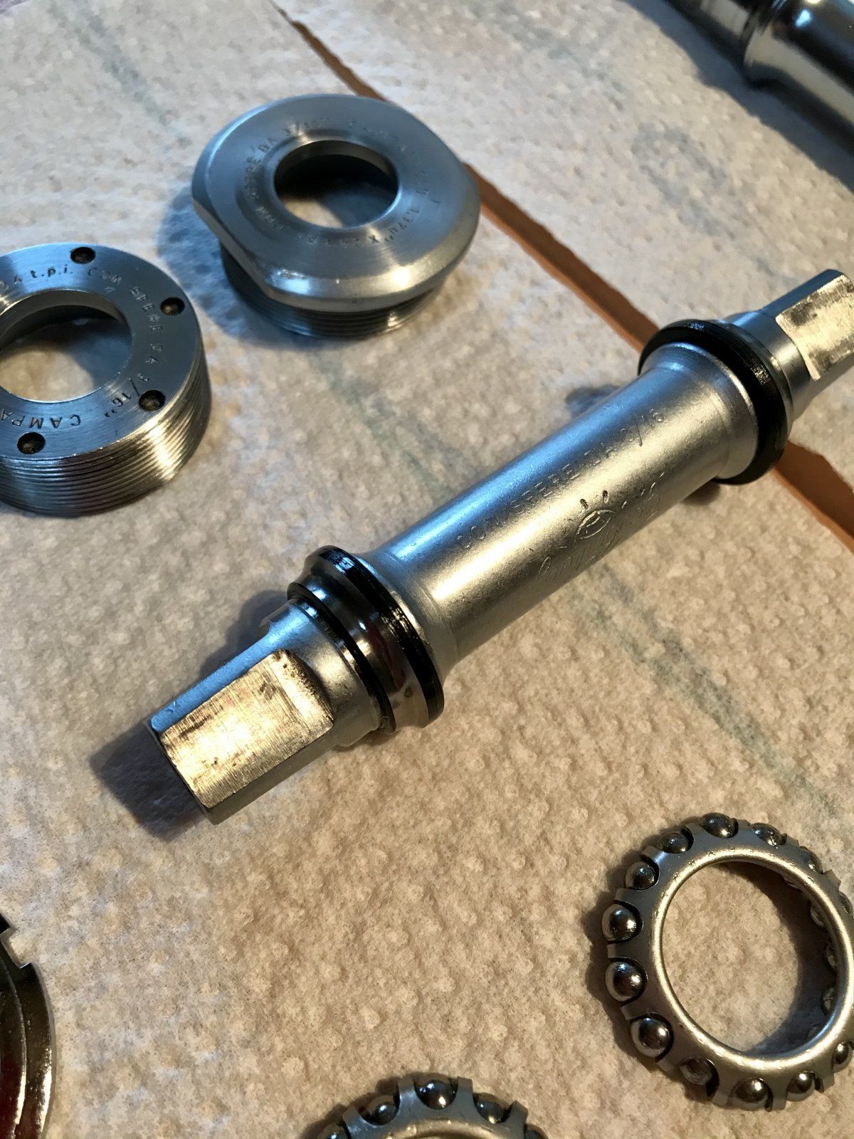

Servus zusammen,
ich habe hier ein Campagnolo Pista Innenlager (68-P-110). Auf der Achse ist con sfere da 3/16 eingeprägt. Ich denke das bezieht sich auf die kleineren 3/16 Zoll Kugeln.
Könnt ihr mir in etwa sagen, von wann das Innenlager sein könnte, was es in etwa wert ist und was das besondere an den „kleineren“ Kugeln ist? Eventuell hat das ja irgendwelche mir unbekannten Vorteile..
Danke vorab :)

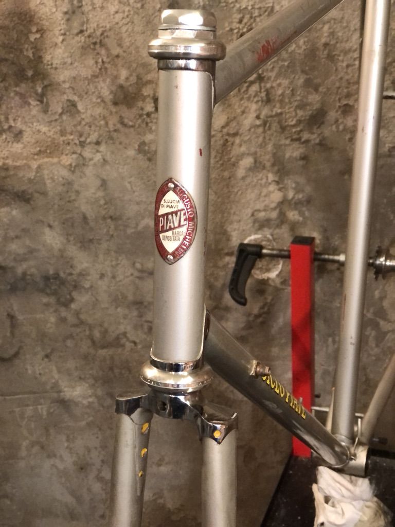

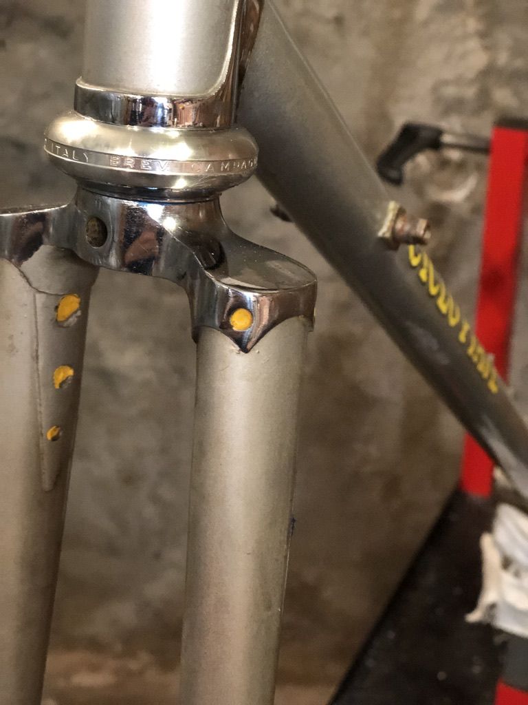

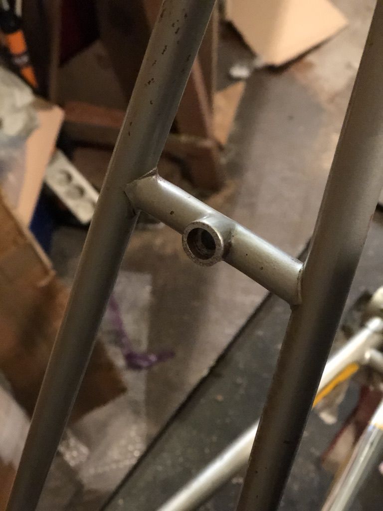

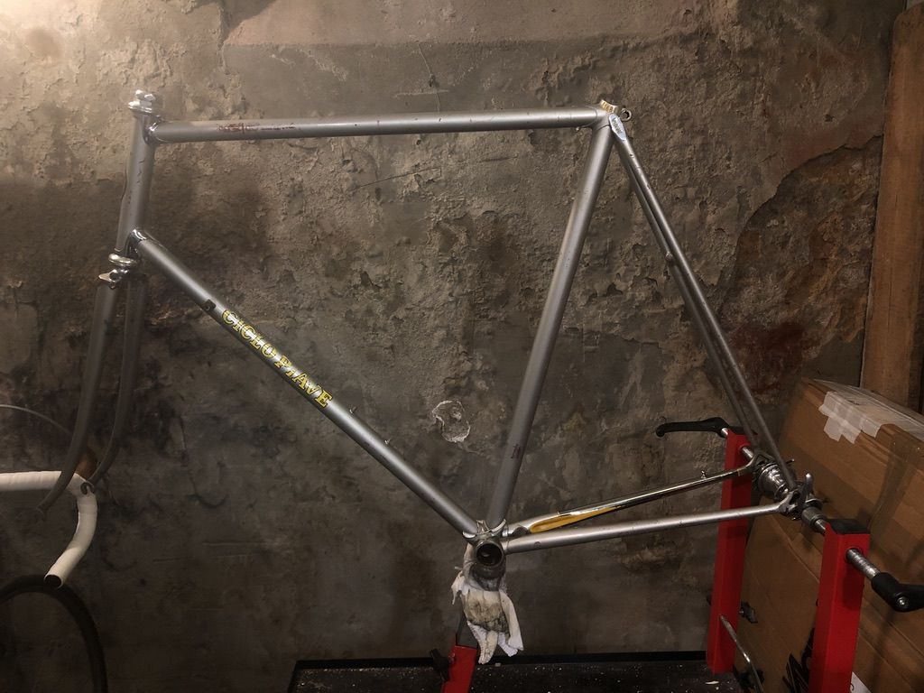

ich bin gerade am Aufbau vom Piave und ich bin mir nicht ganz sicher wegen der zeitlichen Einordnung. Vielleicht könnt ihr mir helfen.
  • Einbaubreite hinten: 120mm
  • Sattelstützenklemmmaß 27,2
  • Zugführung über dem Tretlager
  • keine Bremszugösen am Oberrohr
  • angelötete Schalthebelsockel
  • Vorne kurzes Bremsschenkelmaß, hinten langes (Warum hat man unterschiedlich lange Abstände gebaut?Welche Sinn hatte das?
Ich denke so Mitte der 70er? Oder später/früher? Was denkt ihr?
Moin...genau es bezieht sich auf die Kugelgrösse, da sind die kleineren Kugeln mit 3/16 Zoll Grösse
und zwar sind dort 15 Kugeln statt der sonst häufig 11 Kugeln der 1/4 Zoll Grösse, verbaut.
Die kleineren Kugeln haben wohl den Vorteil, dass die Last besser verteilt wird.
Bei einer 110er Achse vermute ich mal Ende 60er....Wert würde ich sagen, weil die Con Sfere seltener
sind als die normalen Record, die so um 50 Euro verkauft werden, eher 60/70 Euro.
Servus zusammen,
Danke vorab :)
Laut dieser Campa-Timeline kam dieses Innenlager 1963 auf den Markt und wurde nur 1 Jahr verkauft. Zum Preis kann ich dir nix sagen und ich habe auch keine Ahnung, was man sich bei Campa davon versprach ...

Pista, con sfere, nur ein Jahr...
...das sehe ich extrem positiv in der Bewertung.
Würde ich nicht UHU hergeben.

Gab es dann eine Dekade später als Super Record...
https://www.rennrad-news.de/forum/threads/bacobahnradbau.116753/post-2644703... ich hatte da mal so einen Fall.
Ob man das fahren will ist eine andere Frage.
[*]Vorne kurzes Bremsschenkelmaß, hinten langes (Warum hat man unterschiedlich lange Abstände gebaut?Welche Sinn hatte das?
Beim Rest kann ich nicht helfen, denke aber auch Mite 70 oder früher.
Deine Frage ist interessant und ich möchte sie erweitern warum hat man überhaupt in einer Zeit wo Bremsen * * labberig waren Schenkellängen bis zu 70 -80 mm hergestellt und nicht die Rahmen /Gabeln angepasst? Bauten die alten Reifen * * höher, dazu ein Schutzblech und es ging nicht anders?
