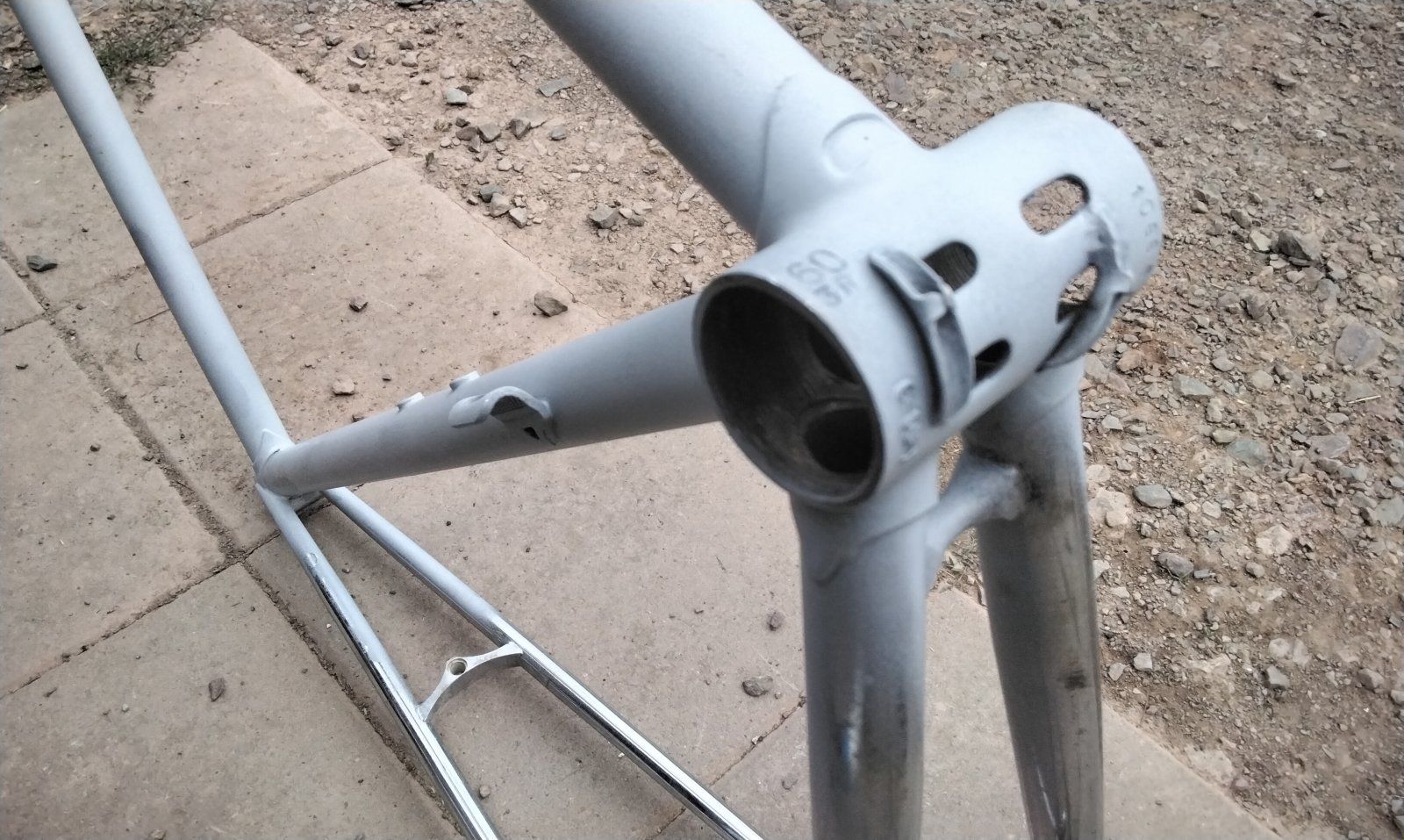

Kann mir wer dabei helfen, dieses Koga zu identifizieren. Bestimmt nix dolles. Lack hat viele Abplatzer, aber keinen Rost und Chrom ist noch voll in Ordnung. Sastü 26,6
Frag mich nur, ob sich das lohnt, da mal neue Decals draufzubappen und günstig aufzubauen.
Vermutlich, oder sogar ziemlich sicher, ein überlackierter 79er Koga Gentsracer-S, die Gabel sollte Chromsöckchen haben. 1980 hatte der ein gelochtes Tretlagergehäuse, 1979 noch nicht. Die Rahmennr., die mit H beginnt, spricht ebenfalls für 79/80.
Sattelstützenmaß würde ich noch einmal nachmessen, sollte 26,8 sein.
Ob sich das "lohnt", müßtest Du selbst entscheiden. Ich mag das Grün des Gentsracers nicht, aber durch das Rot wurde m.E. auch nicht viel gewonnen. Aber ein solider Rahmen, aus dem man sicherlich etwas "zaubern" kann.
hey biciclo,
vielen dank für die schnelle Antwort. Gabel muss ich mal gucken. Die müsste noch im Keller liegen. Sattelstützmaß messe ich eher knapp unter 26,6 und die Aufnahme sieht nicht verbogen aus.
Aber dass ich jetzt weiß, dass es aus 79 ist und wahrscheinlich ein Gentsracer hilft mir schon enorm weiter. Vielen Dank

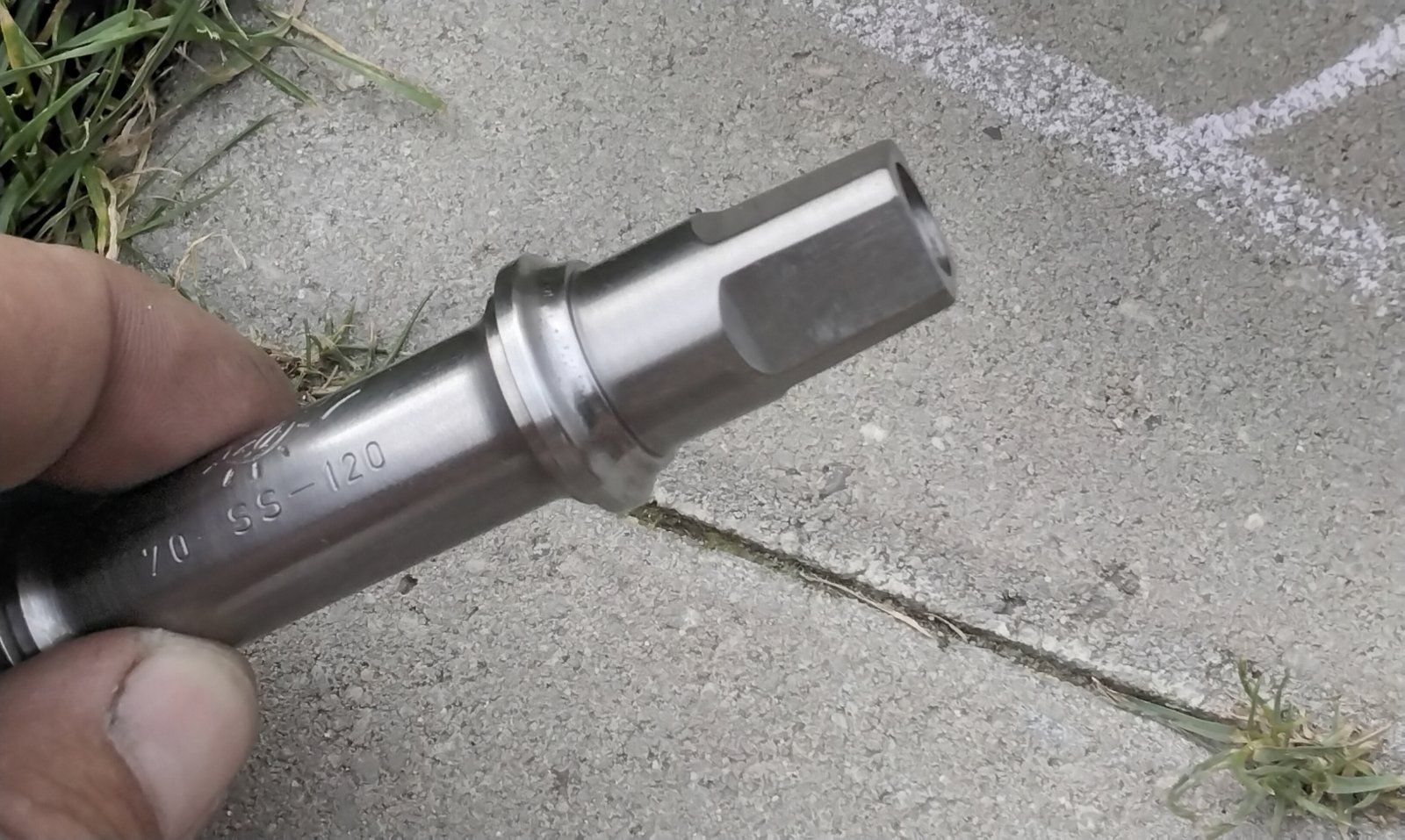

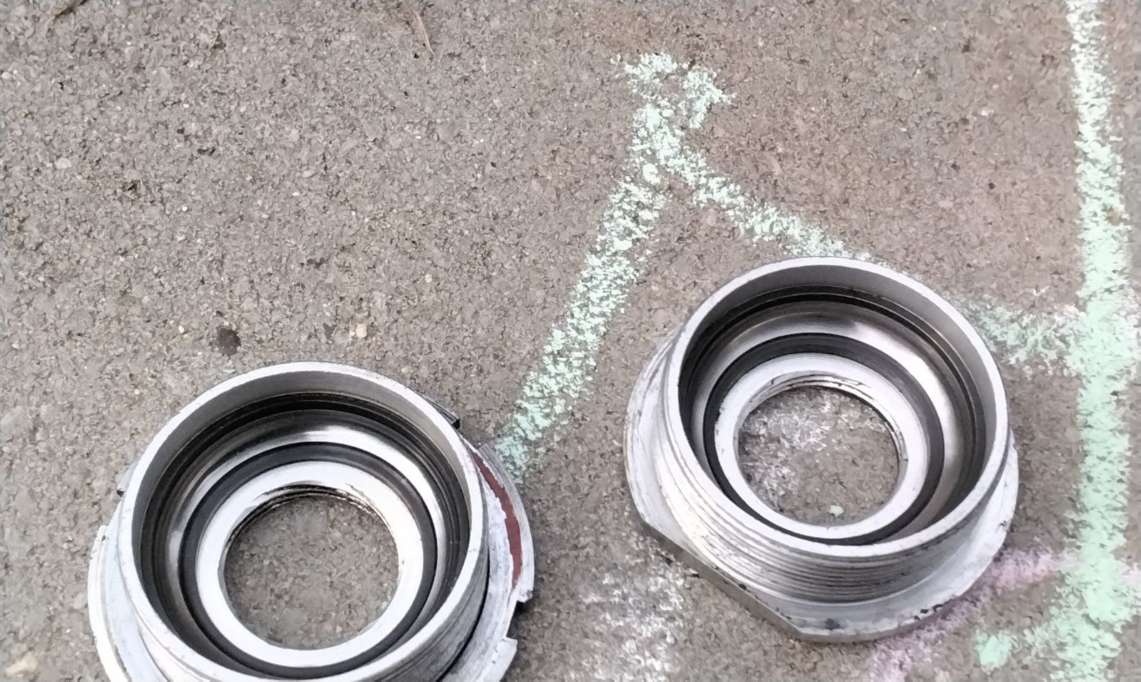

...für alle die es dennoch interessiert, warum es keinen Unterschied macht ob ein Lager nur etwas oder viel Pitting aufweist, hier ein Auszug:
"Pitting entsteht durch Ermüdungsrissbildung infolge von millionen- bis milliardenfacher wechselnder, zumeist schwellender Belastung. Die Ermüdung beginnt zumeist in der Zone höchster, zur Oberfläche paralleler Schubspannungen. Diese liegt als Folge der Hertzschen Pressung in einer charakteristischen Tiefe von wenigen Zehntelmillimetern unter der Oberfläche. Die Spannungsspitzen können 3000 N/mm² erreichen. Die durch Gefüge-Inhomogenitäten, Porösitäten oder nichtmetallische Einschlüsse auftretende Kerbwirkung bewirkt in den Zonen maximaler Schubspannungen eine Bildung von Mikrorissen parallel zur Oberfläche. Diese breiten sich zur Oberfläche hin aus und lassen den Werkstoff schalenförmig ausbrechen. Bei Wälzlagern werden die Ausbrüche überrollt, was zu lokalen Spannungsspitzen und damit zu einer Beschleunigung des Schädigungsvorgangs führt. Ferner kommt es auch zu einem plastischen Fließen an der Oberfläche, in Richtung der Hauptschubspannung unter 45° zur Oberfläche. Dadurch entstehen Mikrorisse an Kerben der Oberfläche. Sie breiten sich entlang der Hauptschubspannungsrichtung unter 45° zur Oberfläche aus."
Man kann sich dazu in die Theorie der Hertzschen Pressung einlesen.
Hier ein Auszug von FAG:
"Entwicklung eines Ermüdungsschadens in einer Schrägkugellager-Innen-ringlaufbahn. Der zeitliche Abstand der Inspektionen vom Schadensbeginn ist in % der nominellen Lebensdauer L10 angegeben."
siehe dazu Seite 7
https://www.schaeffler.de/remotemed...wl_82102_2_de_de.pdf#page=9&zoom=auto,-82,586
Die Erfahrung des Praktikers zeigt, dass bei Maß- und Formtoleranzen der Lagerkugeln von 1 - 0.08 1/1000 Millimeter gezeigte Ausbrüche der Lagerfläche einen rel. großen Stress für die Wälzkörper bedeuten.
Bei weiteren Betrieb einer defekten Welle werden die Kugeln geschädigt, welche das Schadensbild dann auf die äußeren Lagerschalen weitergeben.
Bei dem vorgestellten Lager ist der Wert der, der vermeintlich unbeschädigten äußeren Lagerschalen plus der Kurbelschrauben.
Das eine derart geschädigte Welle technischer Schrott ist, ist common sense, da sich der aufgetretene Schaden nicht mehr wirtschaftlich instandsetzen läßt.
Patronenlager mit Rillenkugellagern umschiffen dieses Problem...

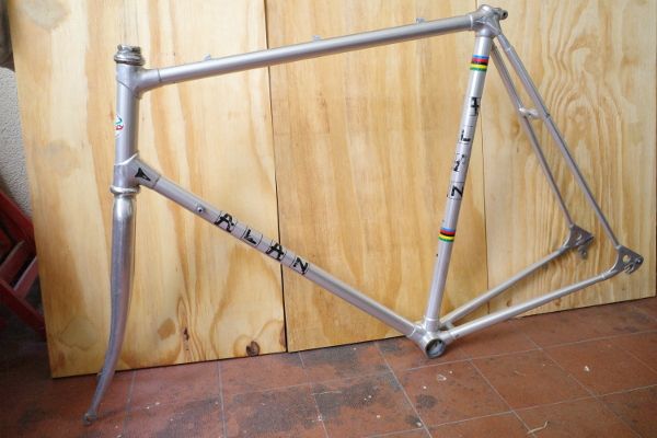

Entschuldigt bitte, wenn es den Anschein macht, ich sei zu faul um selbst zu recherchieren.

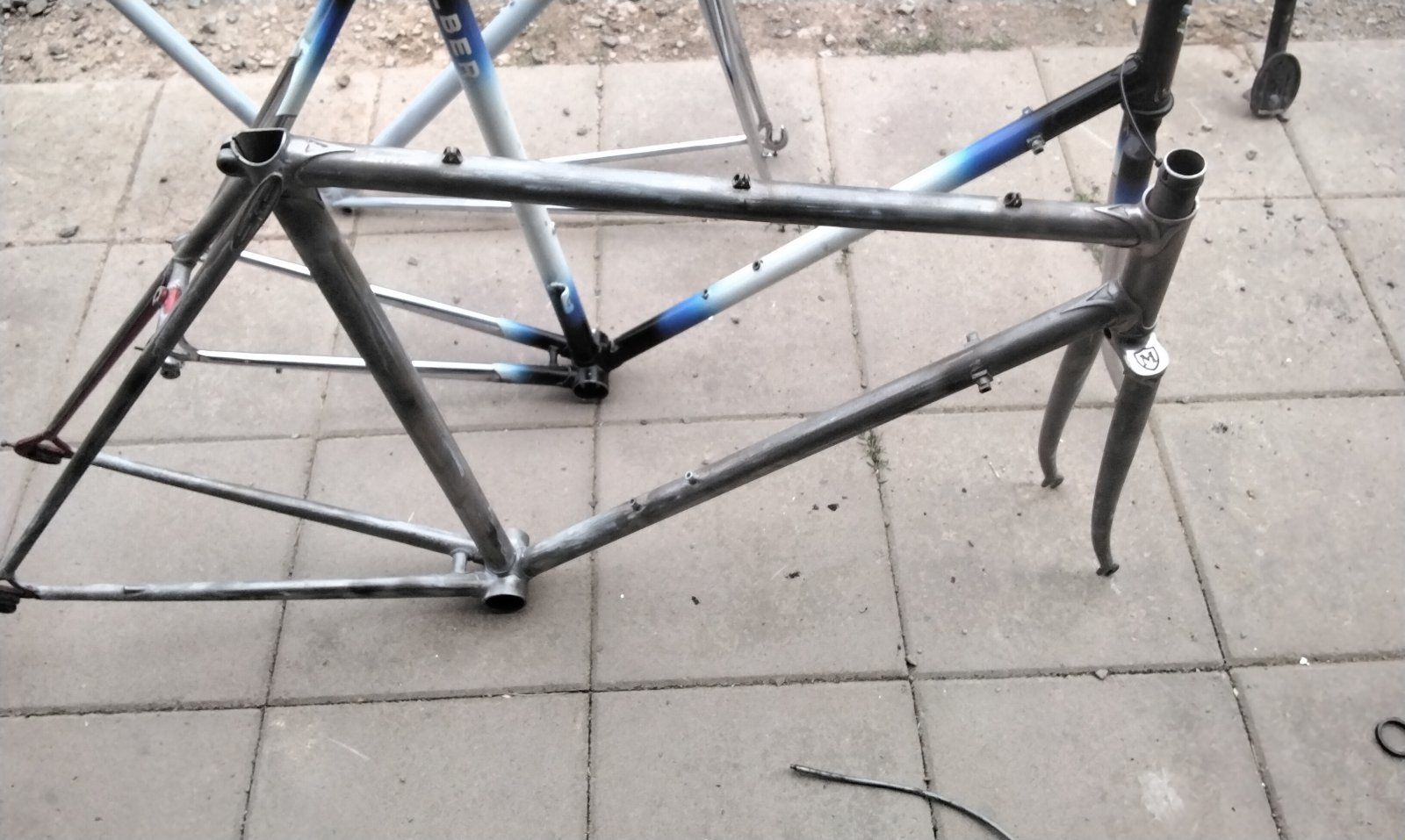

Mir geht auch hier darum zu wissen, von wann der Rahmen ist und mit welchen Teilen (und von wann) sowas aufgebaut wird. Ist das schon SuperRecord würdig?
Ist die Gabel die Orginale? Macht die Größe des Rahmens einen Seltenheitswert aus? Sind die Schaltzugfurchen im Innenlagergehäuse schon bedenklich?

und noch einer.
Das wichtigste ist erstmal das ALLE MUFFEN in Ordnung sind, weder gerissen noch locker. Ich habe auch so einen ähnlichen Rahmen als Sportrad in der Größe. Ein Rennrad in der Größe möchte ich nicht haben, die Dinger wackeln wie ein Lämmerschwanz. Vielleicht geht es mit 70kg oder so...
Wert? Was Dir einer gibt vielleicht 200-250?
