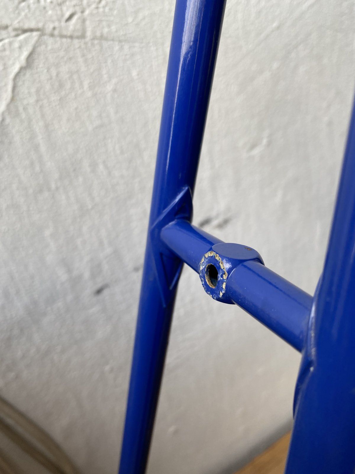

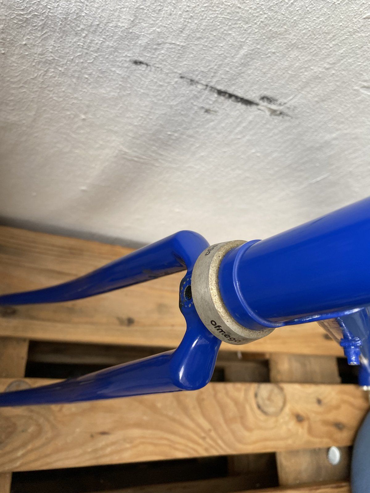

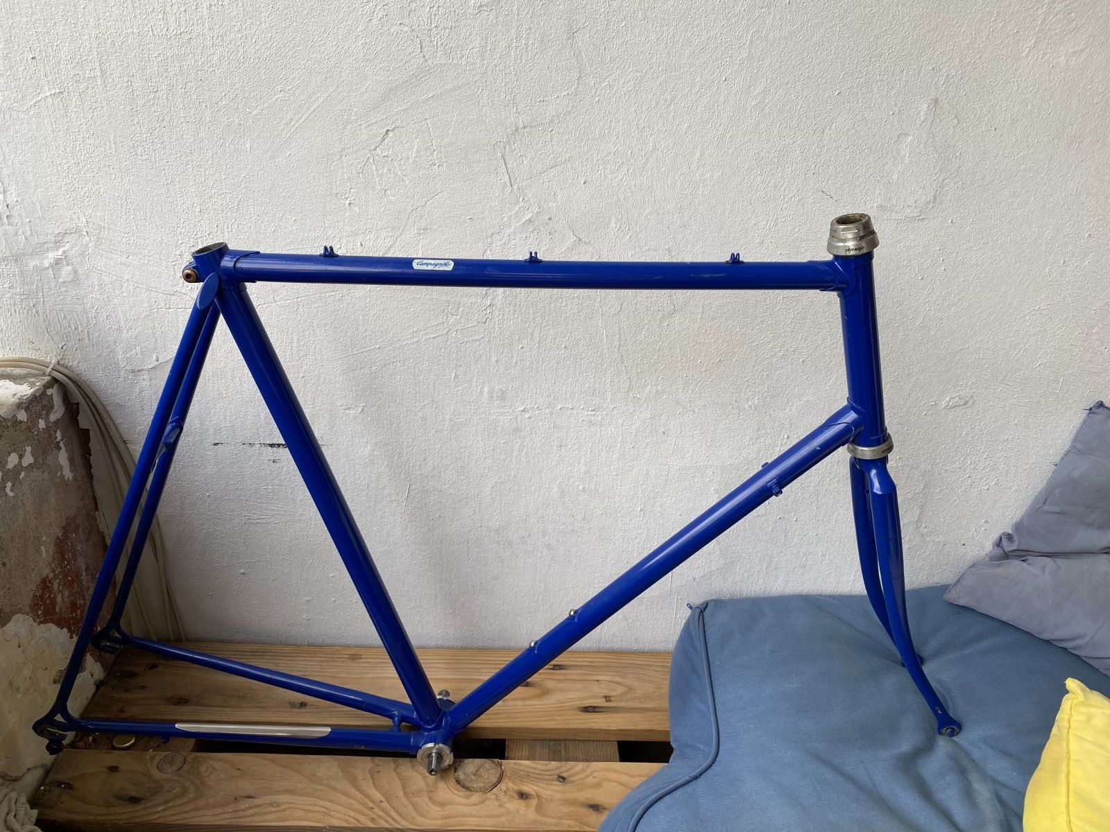

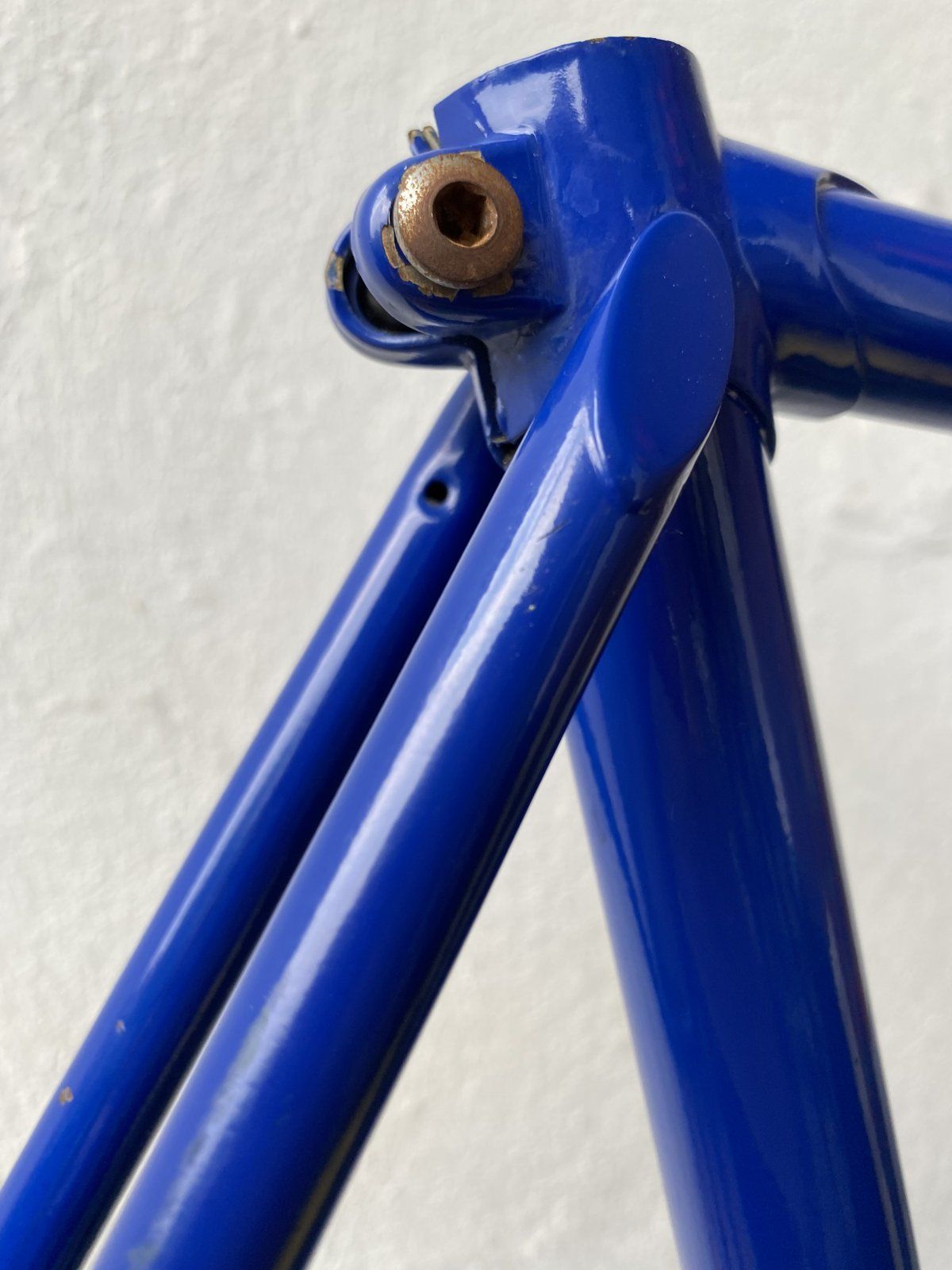

Was kann man für ein blaues ALAN in NOS Größe 56x56 aufrufen?
Traut sich keiner was zu beziffern ? Ich habe vor einigen Jahren einen sehr schönen silbernen Record von 1984 bei ebay verkauft. Es hatten sich zwei Interessenten gefunden, davon einer aus China, am Ende standen gut 300 auf dem Zähler und er blieb in D. Das blau ist in echt noch viel geiler als auf den Fotos darstellbar, die Muffen kann man endlos rauspolieren. Man mag es als Defizit sehen daß keine Decals drauf sind aber man kann es auch als Chance begreifen. Diese Rahmen wurden unter vielen Namen vertrieben, da kann man sich den wohlgefälligsten aussuchen.
Ich fahre einen abgewetzten blauen CX-Rahmen in 54x54 der wurde ab 1978 eine Zeitlang in Jugendrennen gefahren, also eher nicht geschont. Das Muffenwerk ist tadellos und erträgt auch mich ohne Murren. 56x56 ist ja auch nicht höllisch groß also dürfte er ein ganzes Weilchen gute Dienste leisten. Ob es Serienstreuung bei der Klebung gibt weiß ich nicht. In jedem Fall ist ein gemufftes Alu-Alan etwas ganz besonderes. Das waren um 1980 die leichtesten Rahmen und entsprechend aufgebaut bekommt man ein Rad mit bemerkenswerten Fahreigenschaften. Steif ist das ganze nicht, aber leicht & agil und mit der richtigen Fahrtechnik geht das richtig schnell und komfortabel auch wenn im Wiegetritt mal die Bremse an der Felge schleift.
Ich persönlich mag Räder mit individuellen Fahreigenschaften. Das sehe ich bei diesem Alan als gegeben.

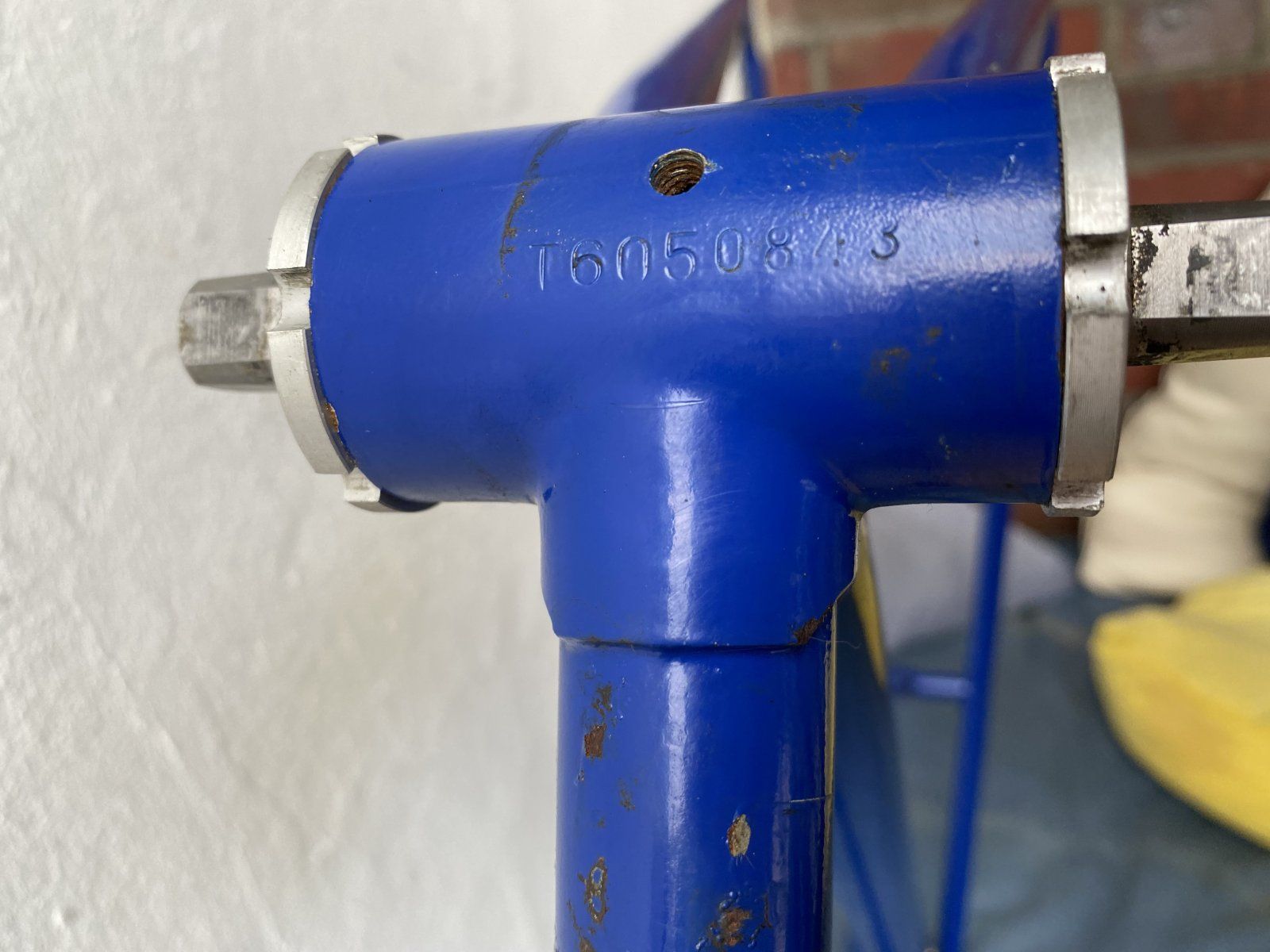

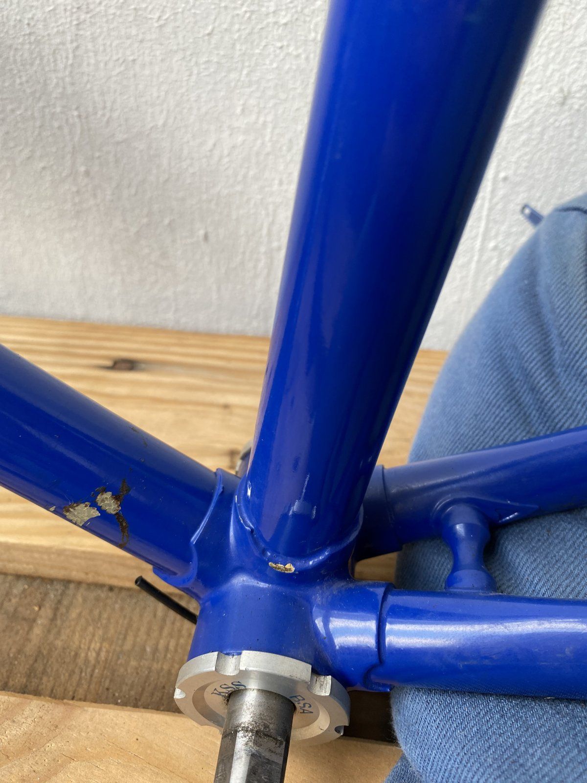

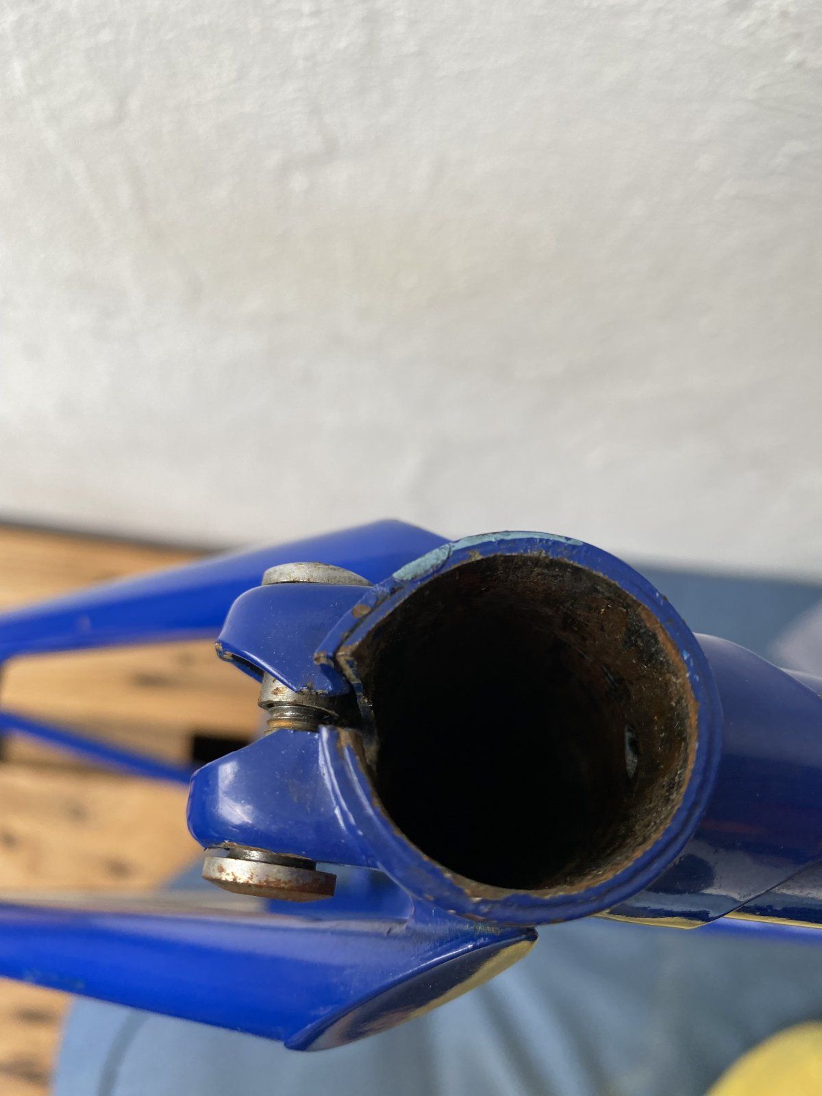

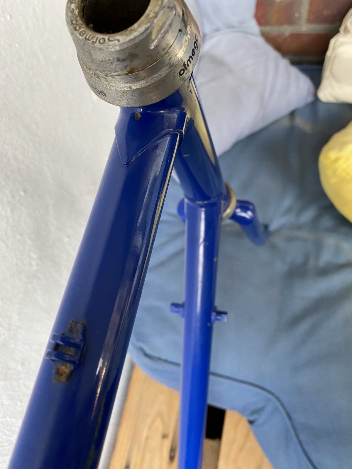

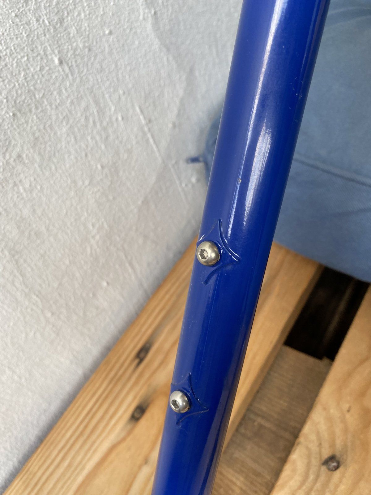

Vermutlich, oder sogar ziemlich sicher, ein überlackierter 79er Koga Gentsracer-S, die Gabel sollte Chromsöckchen haben. 1980 hatte der ein gelochtes Tretlagergehäuse, 1979 noch nicht. Die Rahmennr., die mit H beginnt, spricht ebenfalls für 79/80.
Sattelstützenmaß würde ich noch einmal nachmessen, sollte 26,8 sein.
Ob sich das "lohnt", müßtest Du selbst entscheiden. Ich mag das Grün des Gentsracers nicht, aber durch das Rot wurde m.E. auch nicht viel gewonnen. Aber ein solider Rahmen, aus dem man sicherlich etwas "zaubern" kann.
Der Koga Gentsracer-S von 79 hat aber an den Ausfallenden ein Gewinde für Schutzbleche, wenn ich das im Katalog richtig sehe…
Ja, hatte ich auch gesehen, ich halte das dennoch für einen, zumindest fiele mir kein anderes Modell aus dem Jahrgang 1979/80 ein, welches dieses "Lackschema" / die Verchromungen haben könnte.
