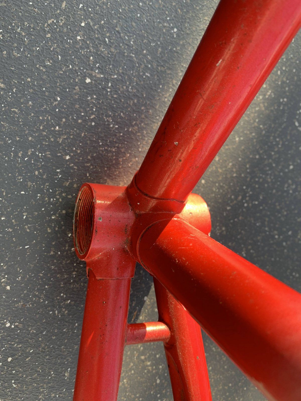

ich will bei meinem Rahmen so viel wie möglich "richtig" machen.
Das wird das Projekt für'n Winter.....

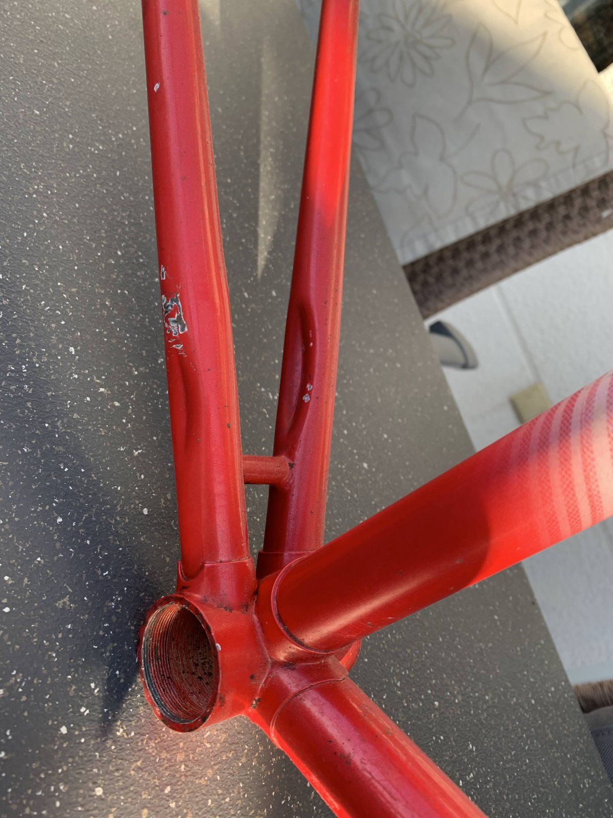

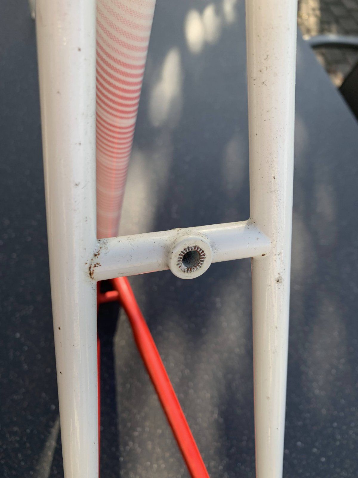

stimmt alles dran insofern der auch die Löcher in der Tretlagermuffe hat .
die Zugführung für die Schaltung oberhalb der Muffe ist richtig und der frame hat keinen Umwerfersockel

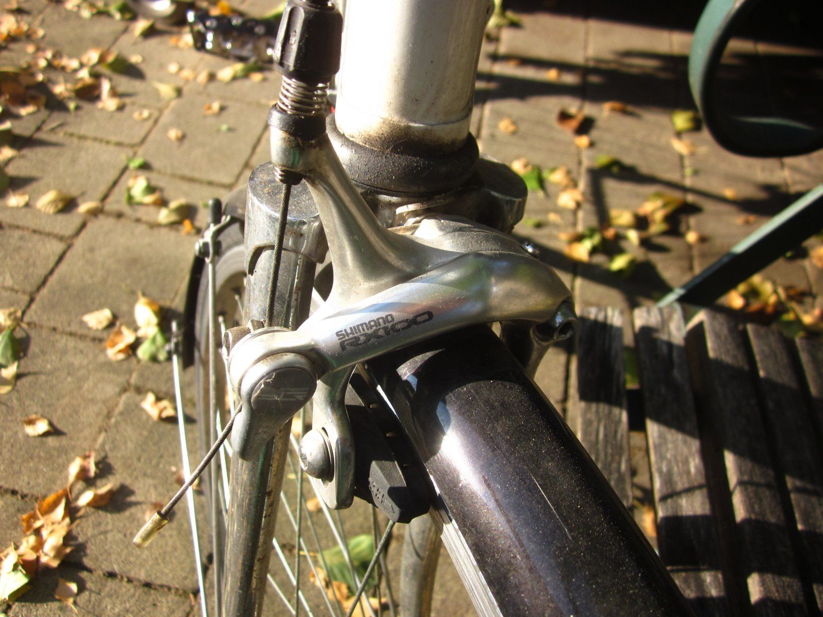

Wusste ich nicht.... könnte ich die also mit Dual Pivot Bremsen nutzen?
Single- oder Dual-Pivot. Whatever you want. Klar, kein Problem. Machen die Querfeldeinleute seit Jahrzehnten.
Lediglich V-Brakes haben andere Seileinzugwege. Die funktionieren nicht mit RR-/Canti-Bremsen.

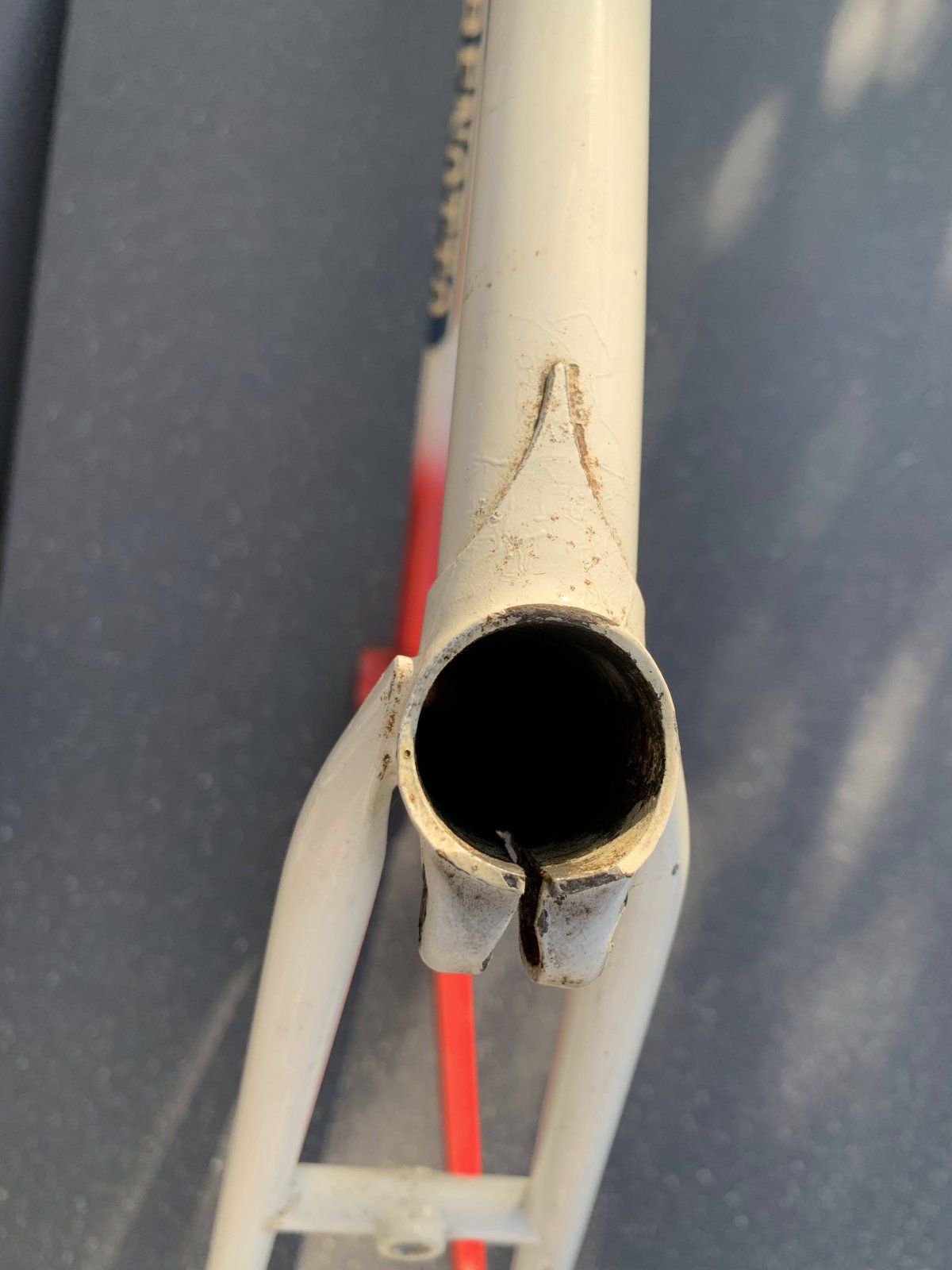

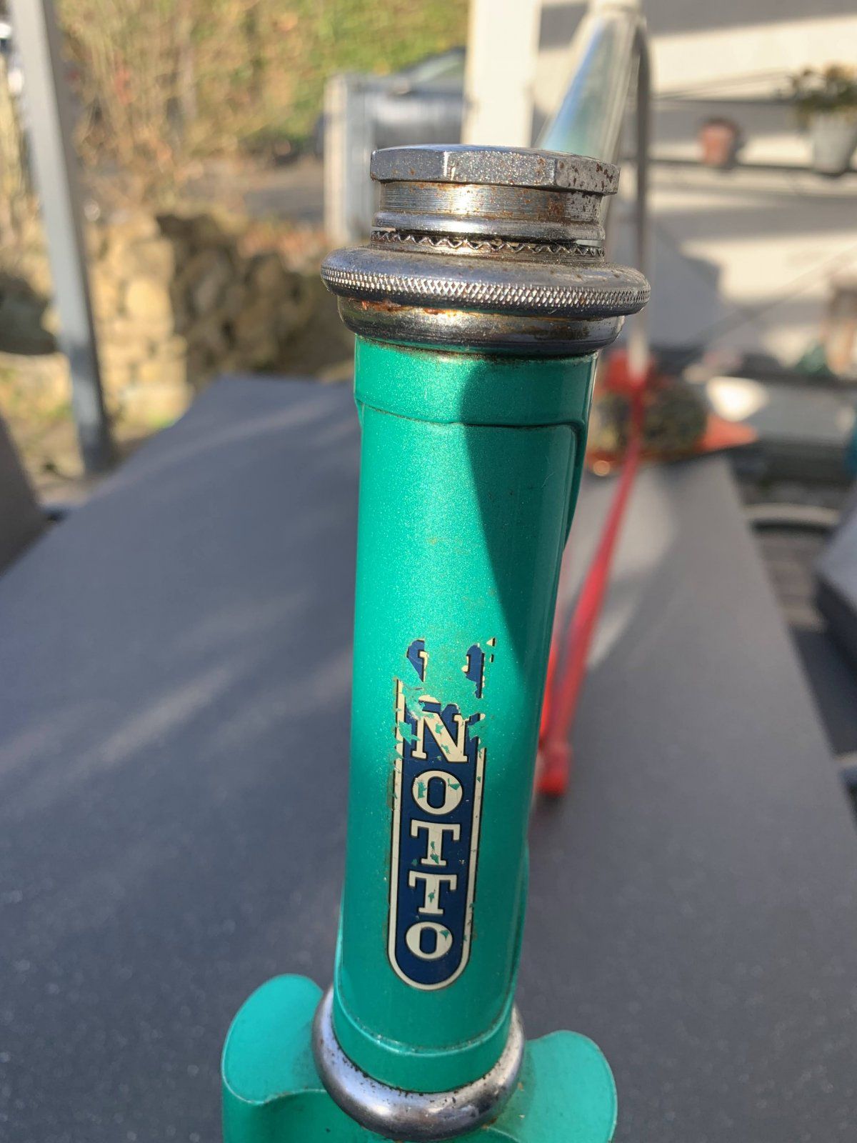

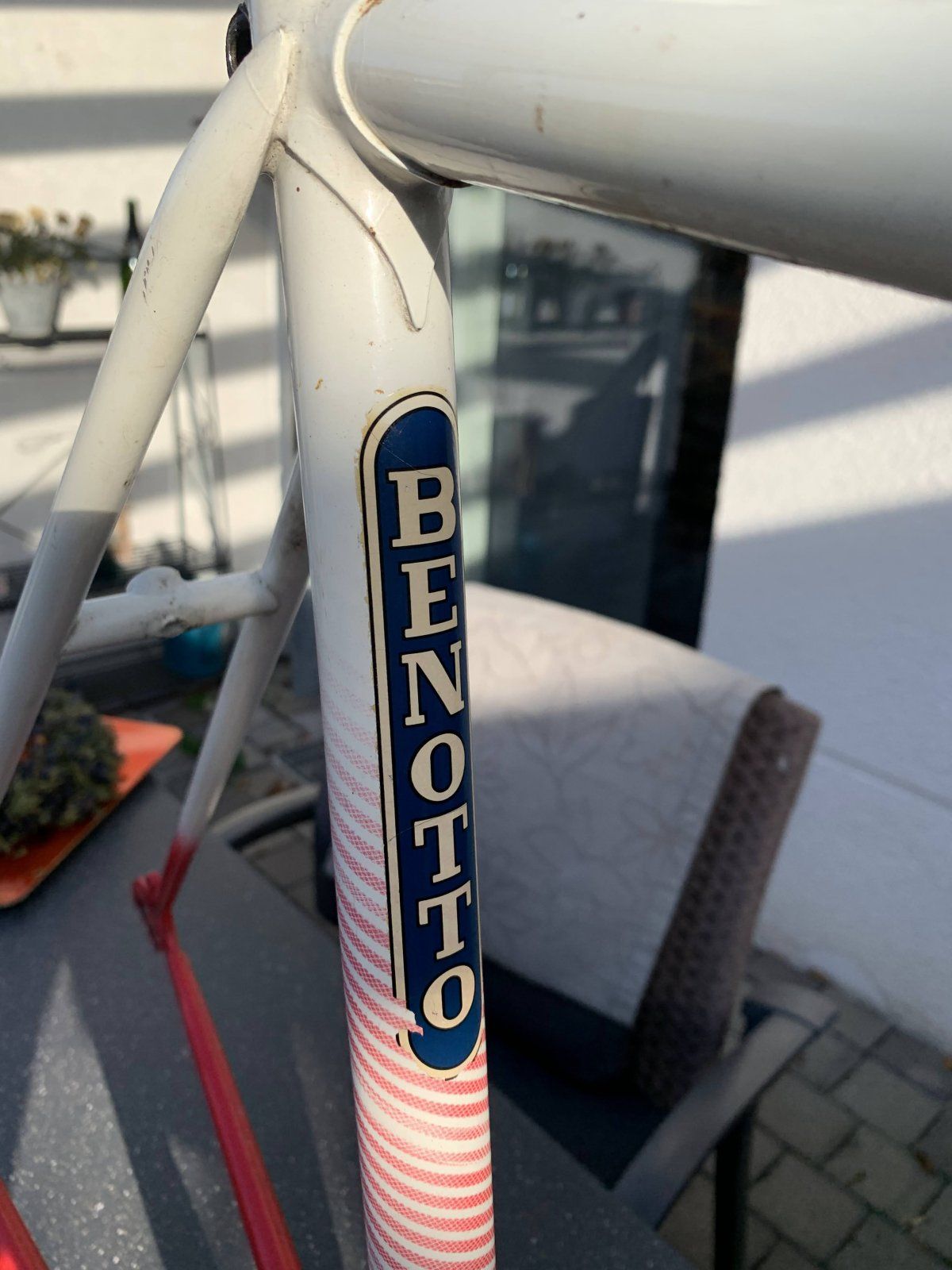

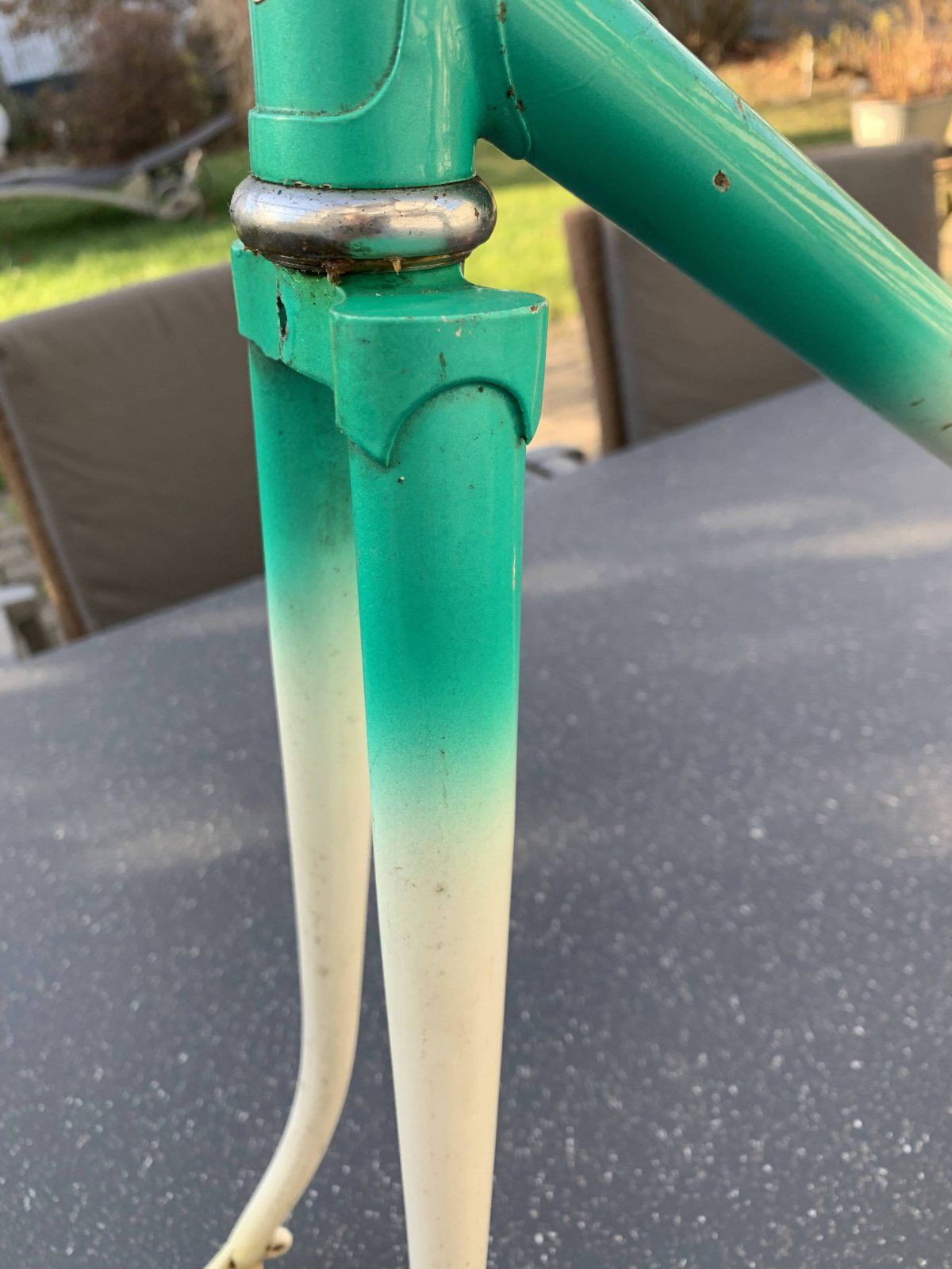

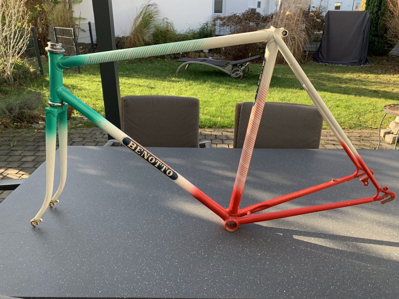

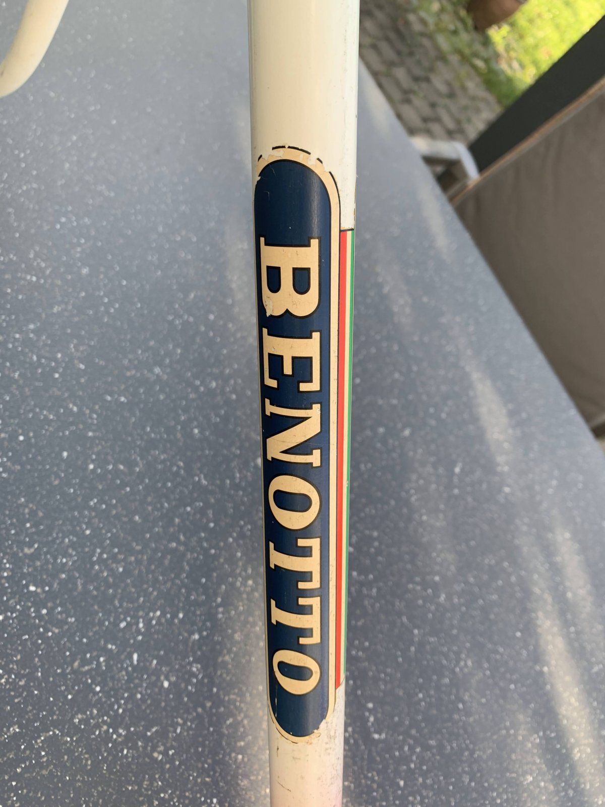

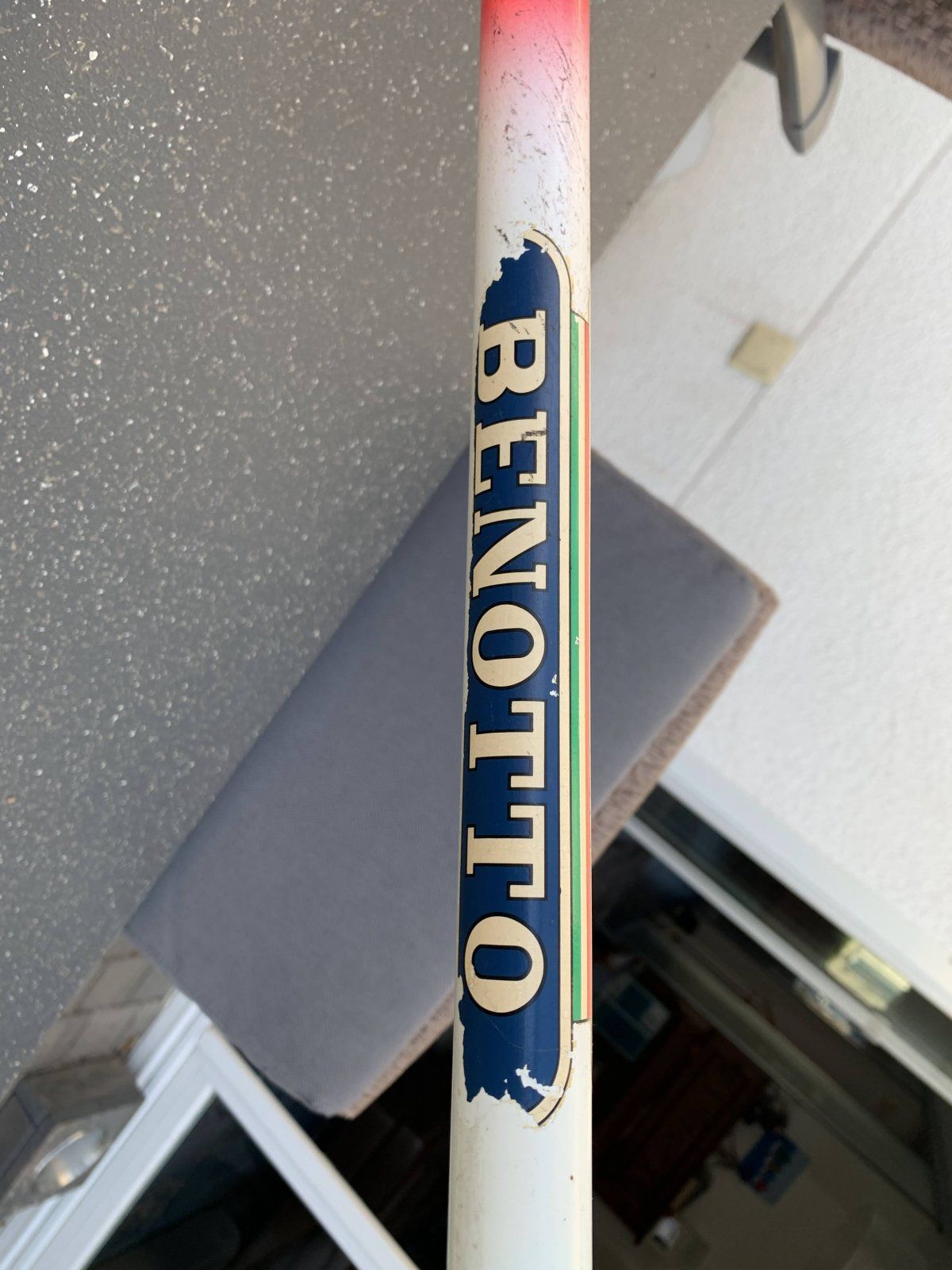

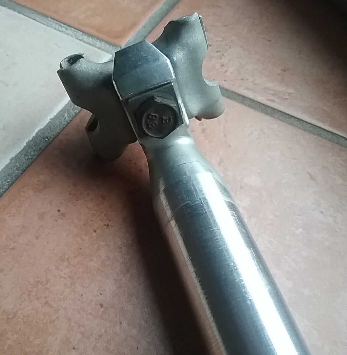

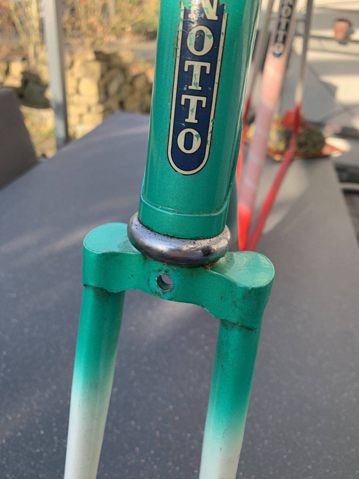

Einfacher Benotto Rahmen Anfang 70er in Tricolore. Sattelstütze 26.8 ist zu klein, 27.0 sitzt sehr stramm. Mit Ösen für Schutzbleche, entsprechend längerer Radstand. Vielleicht ein schickes Kneipenrad oder Rando? Was kann ich dafür aufrufen?
rahmennummern erfragen unterm tretlager..dann weisst du ob der sticker da drauf echt ist oder nicht

ausserdem unbedingt bessere Bilder anfordern...man sieht ja fast nix
501 kenn ich bei den frames nicht bzw.könnte ein strada sein odee ein professional aufgrund der decals
