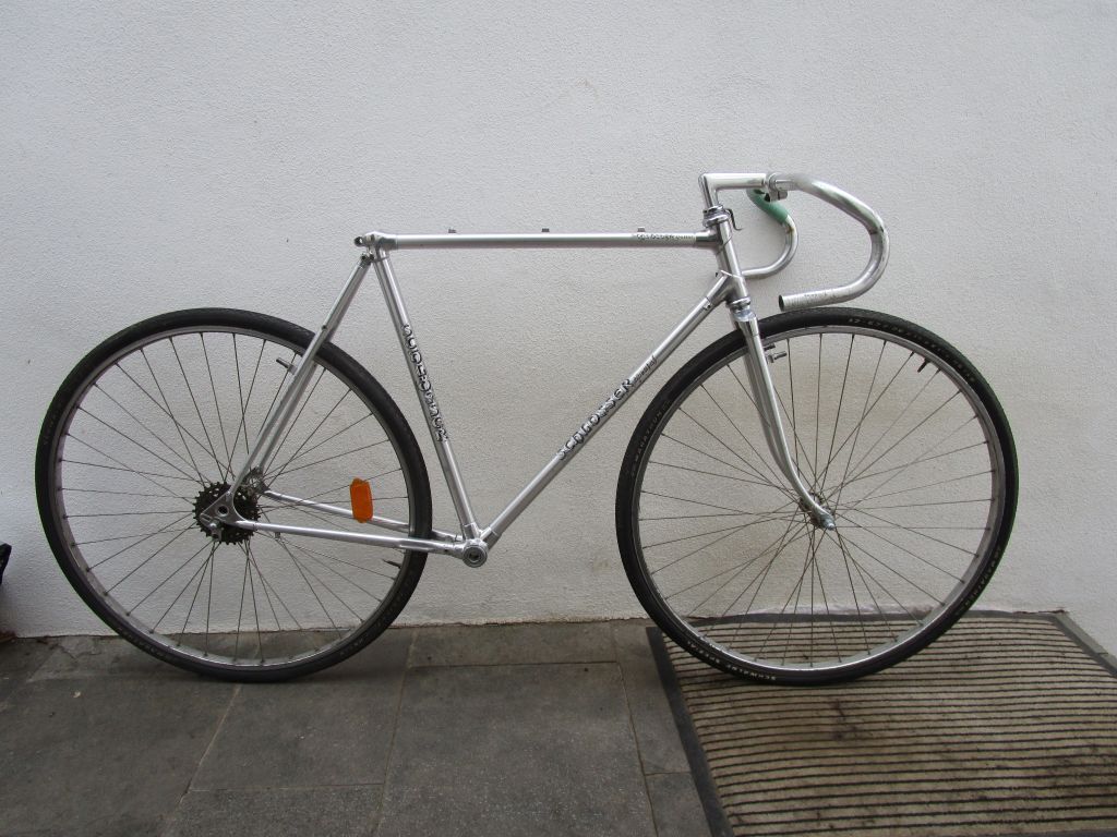

Sehr schönes Rad- aber die Alans sind imhab ein Auge auf das folgende Rad geworfen:
leider nur dieses eine Bild mit mässiger Auflösung und von der falschen Seite. es ist mir auch nicht möglich, es zu besichtigen bzw. jemanden dafür zu schicken. VK leider neu
aber vielleicht sieht das Forum mit seinen tausend Adleraugen Signale, die für oder wider ernsthafteren Kaufabsichten sprechen?
Was darf man dafür in die Hände nehmen, sofern alles i.O. ist?
Schöner Alan von Gerber in Oftringen ( CH ) sieht nach einem ziemlich kleinen Querrahmen aus.hab ein Auge auf das folgende Rad geworfen:
Es müssen zusätzlich ALLE Muffen auf Risse geprüft werden. Steuerrohrmuffe bereits genannt, Tretlagermuffe speziell im Bereich wo die Kettenstreben eingesetzt sind, Sattelmuffe usw. alle können locker oder gerissen sein. Dellen sind ein Thema. Gib nur soviel wie Du als Totalverlust verschmerzen kannst. ICH würde ohne Besichtigung vielleicht 200 bis 250 geben. Wenn alles top wäre und Ausstattung noch top usw. auch das Doppelte. Das Risiko fährt bei Alan immer mit. Viel Glück!kann dem VK mal schreiben, er solle schauen, ob die Muffen noch halten. Aber eben, selber vorbei kann ich leider nicht.

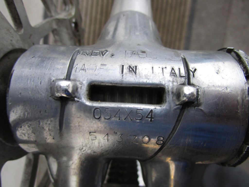

Die Alan Rahmen sind italienische, als ist die Angabe der Rh C-C, ist i Tretlager eingeschlagen.vielen Dank für eure Antworten!
Ich werde dem VK mal schreiben und nach mehr Fotos fragen. Ist sein/ihr erstes Angebot auf Ricardo. Andererseits sagt mir mein Bauch, dass es sich hier nicht um eine:n Betrüger:in handelt, sondern tatsächlich um den ersten Verkauf.
Sind diese Alans mit etwas breiteren Reifen (so zw. 30-34) bestückbar? Oder eher die Crosser-Generation mit eher dünneren Reifen?
@xilo ja, ich bin ja auch gezielt auf der Suche nach einem Gerber-Crossergemäss VK Rh 48, was sich für mich ganz gut eignet.
Beim ALAN das ich gerade bearbeite ist die RH in der Sattelklemmmuffe eingeschlagen.Die Alan Rahmen sind italienische, als ist die Angabe der Rh C-C, ist i Tretlager eingeschlagen.

Dann ist es wohl ein späterer Rahmen, die frühen hatten die im Tretlager.Beim ALAN das ich gerade bearbeite ist die RH in der Sattelklemmmuffe eingeschlagen.
