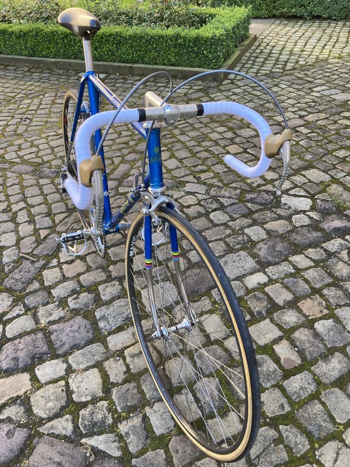

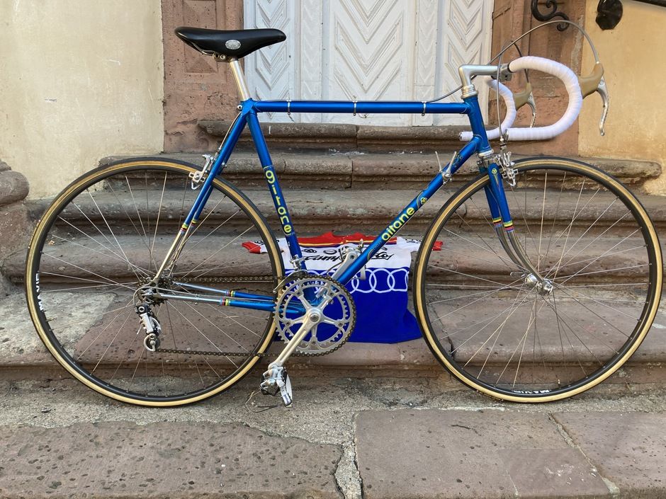

Wenn wir schon bei Gitane sind..
Ich hab seit Sommer eins im Besitz, habs einer Studentin im München abgekauft. Hat allerdings das selbe Ausfallende wie die gepostetevorhin.
Was sagt ihr Jungs dazu? RH 59, Mavic Schlauchfelgen Hochflanschnaben.
...sehr schönes Modell, ich tippe auf "Tour de l'Avenir", hier aus dem 74er Katalog:
Die Farbe war vermutlich die N°10, "Jaune Sprint".
Unbedingt erhalten und behutsam wiederherstellen...!
Das kannst kaufen!
Ich bin grad dabei meinen Bruder zu überreden das er Morgen dahinfährt🤣! Bin nämlich zurzeit zuweit weg von Essen
@Miki1992
Sei Dir aber bewusst, dass das vermutlich eine Vollrestaurierung wird! Lack und Chrom sehen einfach schlecht aus. Chrom zu erneuern ist schon ein Thema für sich, aber der Lack dieser Gitane-Generation dürfte eine noch größere Hürde werden: Die Lackierung nannte sich "email polymerisée" und tatsächlich hat das Lackkleid, bei Sonneneinstrahlung betrachtet, beinahe die Wirkung von chromovelato; da müsste schon ein Lackierer ran, der das charakteristische Erscheinungsbild wirklich gut nachbilden kann.
..das sieht an meinem 1972er Topmodell "Super Olympic" tlw. auch so aus. Ich vermute, dass Gitane in den frühen 70er Jahren dem us-amerikanischen bike boom erlag und versuchte, eine hohe Produktionszahl vorzulegen, was dann leider die Qualität negativ beeinflusste.

...das sog. "atélier artisanale" gab es bei Motobecane und deren Qualität ist tatsächlich, so meine Meinung, über jeden Zweifel erhaben. Ich habe ja nun das Gitane-Topmodell "Super Olympic" und daher den direkten Vergleich! Da führte der Aufkleber "fait main" auf meinem Gitane auch nicht zu besserer Qualität. Immerhin ist der Rahmen full Reynolds 531 und die Campagnolo-Ausstattung ist ebenso komplett!
Edit: Hier mein Modell aus dem 73er Katalog, noch mit Campagnolo-Ausfallenden, kurz vor der "nid d'abeille"-Ära:
Edit 2: Der Lenker wird mit Cinelli bezeichnet, ist aber ein 3ttt, ebenso der Vorbau. Die Lenkerform ist da ganz charakteristisch und bei genauem Hinsehen sieht man am Vorbau die typische 3ttt-Banderole und erahnt den dreieckigen Aufkleber auf der Vorbau-Oberseite.
