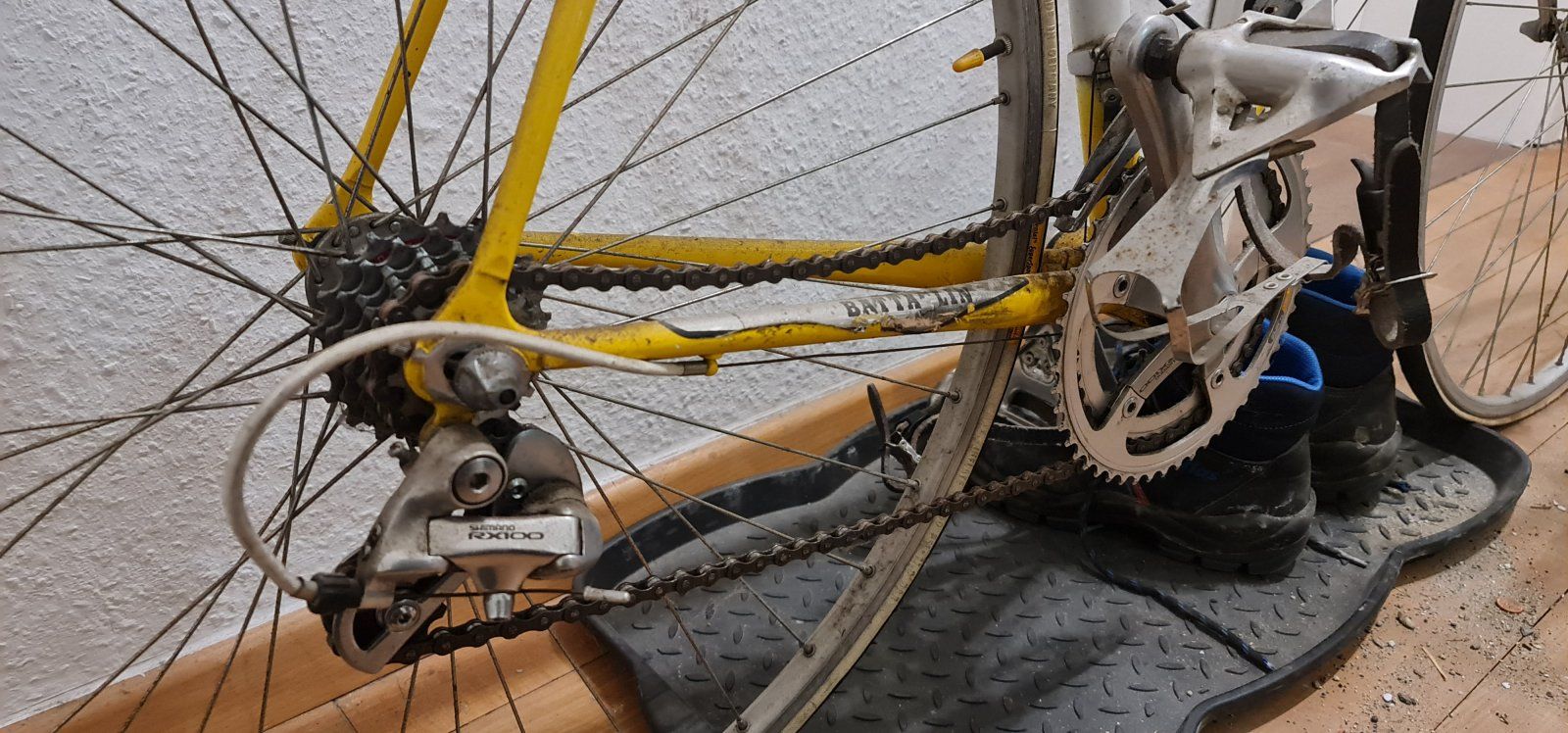

Habe diesen Schraubkranz als Beifang erstanden. Was könnte sowas Wert sein. Die 5 Ritzel sind nicht magnetisch. Danke
Hallo
Habe diesen Schraubkranz als Beifang erstanden. Was könnte sowas Wert sein. Die 5 Ritzel sind nicht magnetisch. Danke Anhang anzeigen 1018184
Für Alu- oder Titanritzel ist der bei 5 Ritzeln eigentlich zu schwer, selbst wenn der Freilauf aus Stahl ist ... 🤔
Edit: Ein Zeus mit Alu-Ritzeln in 5-fach und Stahl-Freilauf wiegt gute 100 g weniger
Mir würde kaum ein Grund einfallen, warum man sich diese Abstufung freiwillig antun sollte.
Das ist eine typische Jugendübersetzung....ich wollte es erst schreiben,
dass das eigentlich für Kriteriumsrennen war und hier nur fürs Flachland
zu gebrauchen.
Für 52 / 17 zu wenig und berghoch 42 / 21 manchen schon wieder zu dick.
Von der Abstufung mal abgesehen.
Den Preis habe ich auch nur gennant, weil der noch recht fit aussieht.

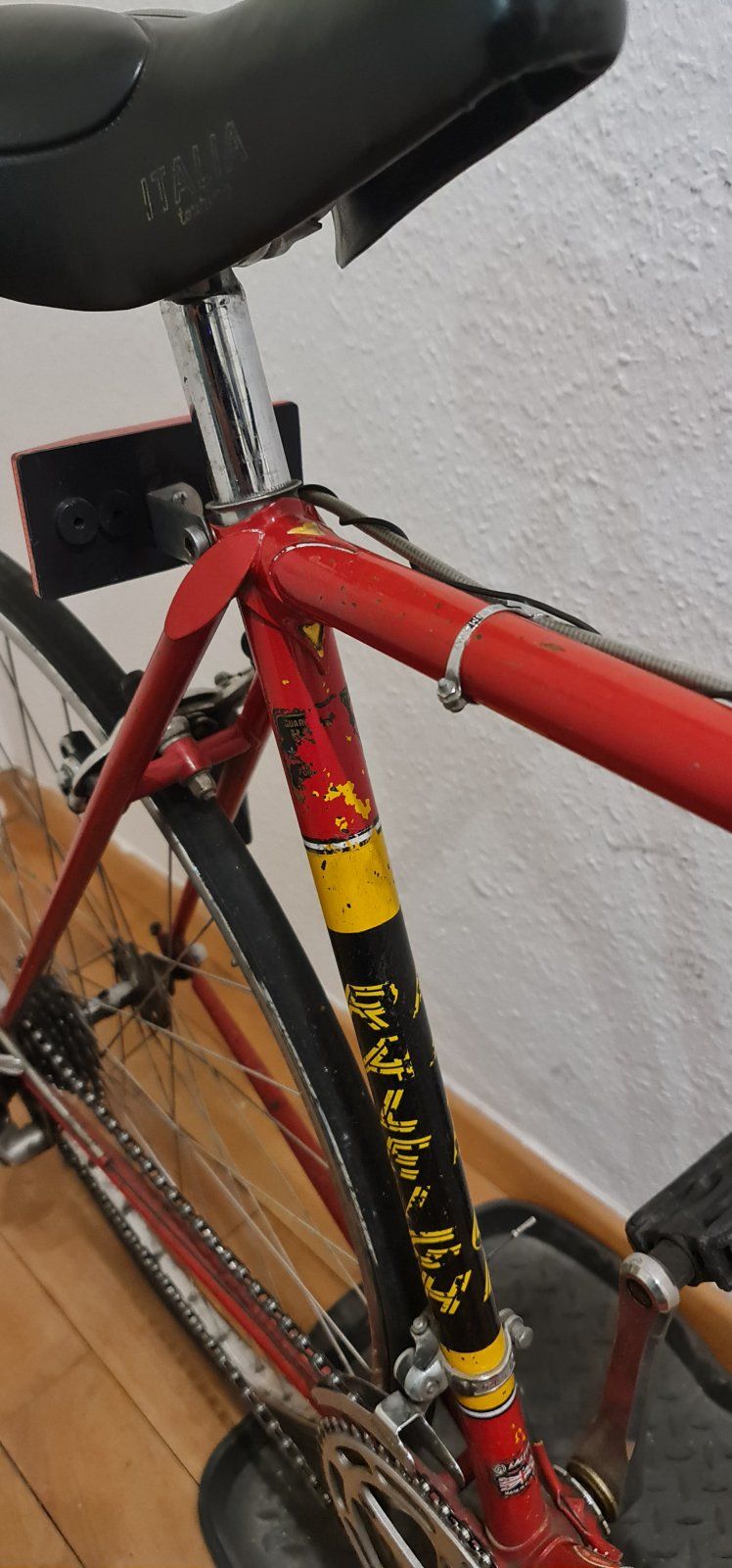

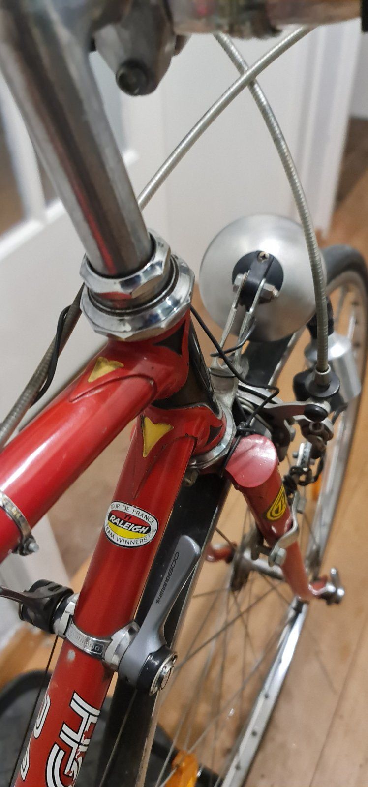

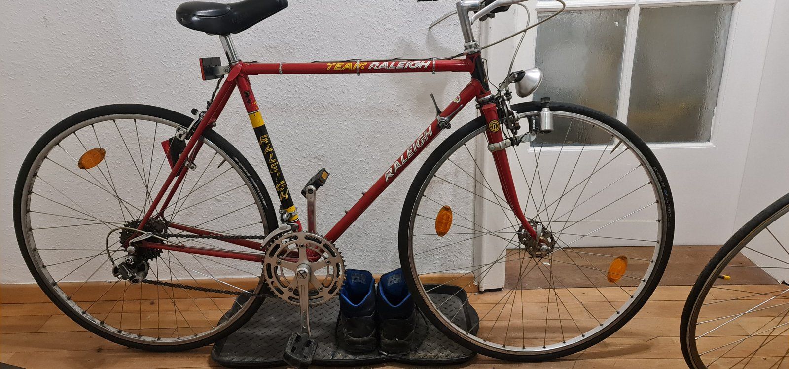

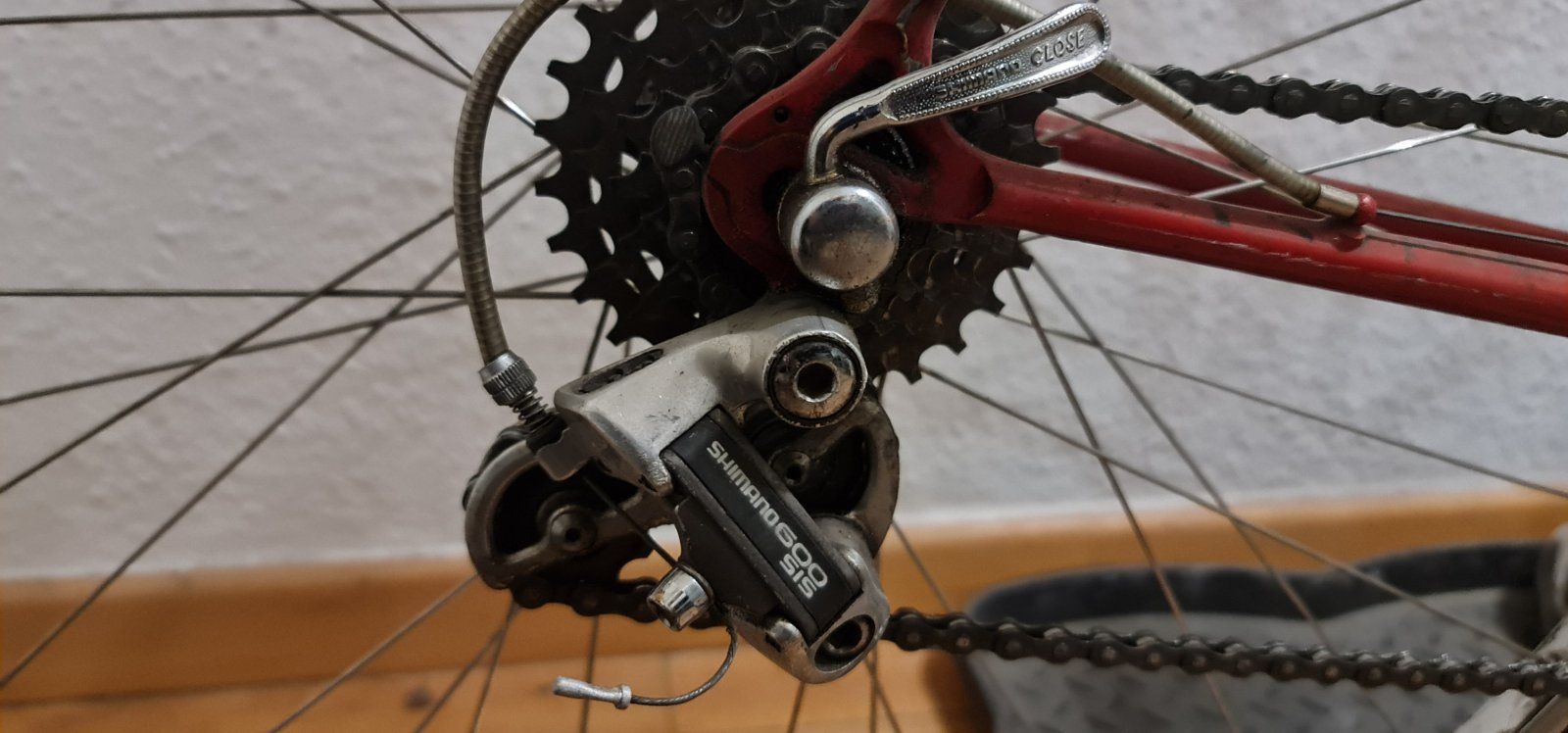

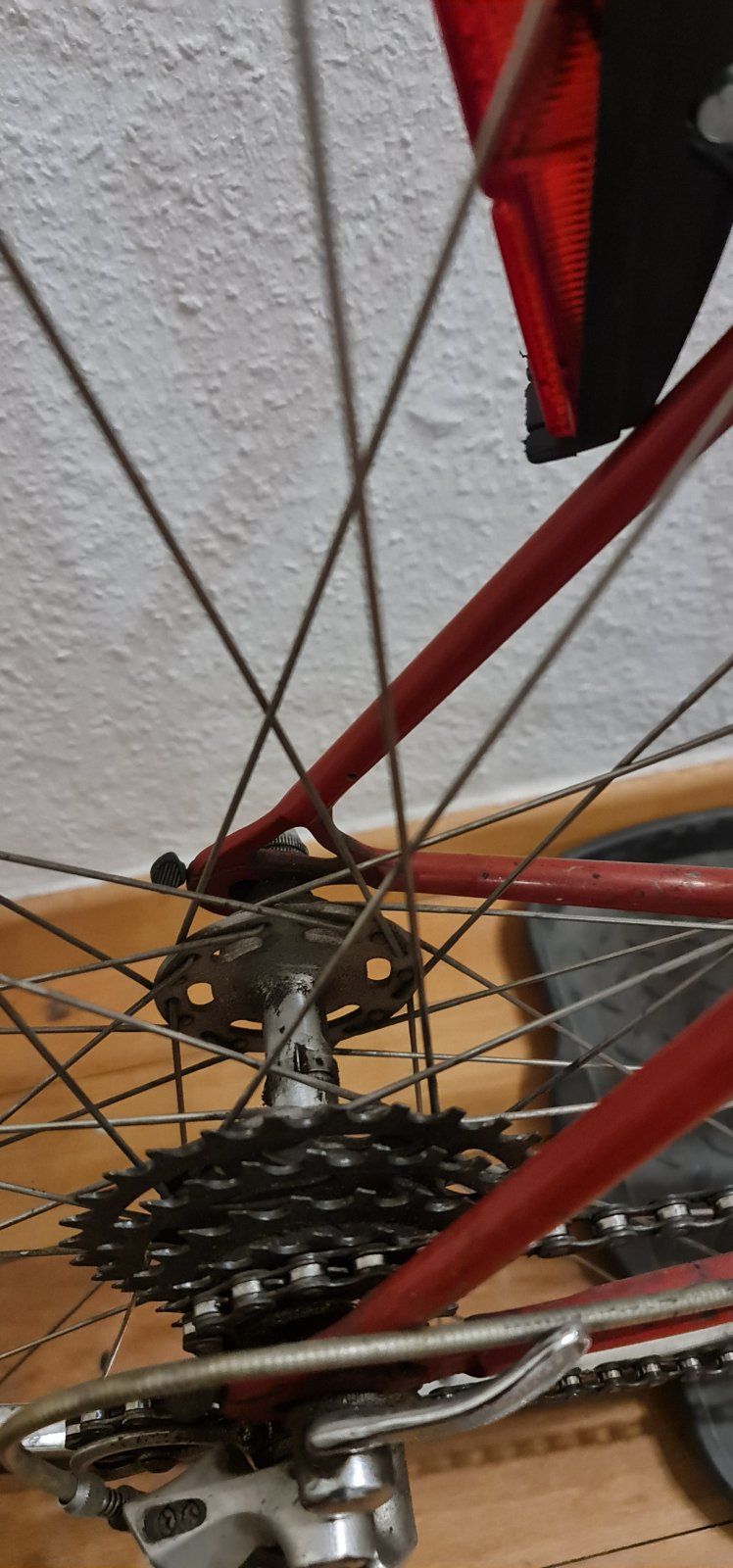

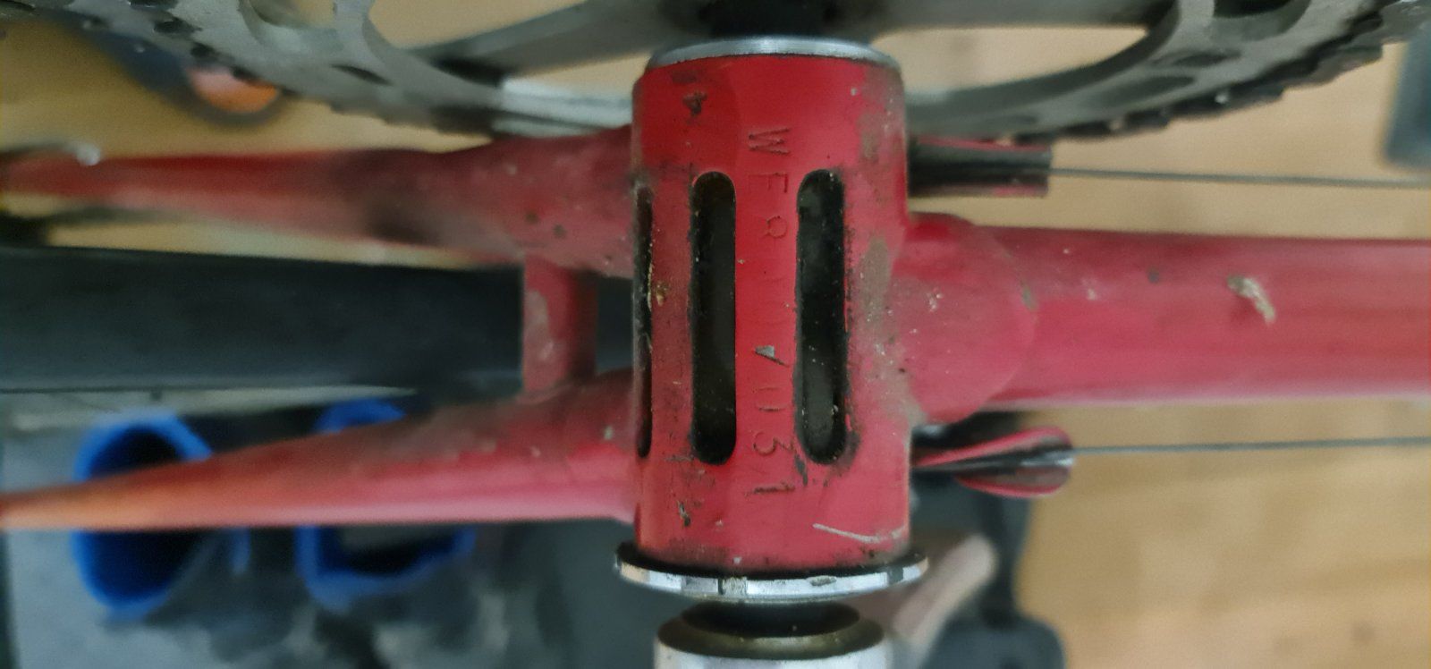

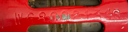

Ich habe auch mal eine Frage. Kann mir jemand etwas zu dem Rahmen sagen (Bilder folgen). Der Vorbesitzer meinte es ist ein alter Diamant. Allerdings ist am Rahmen keinerlei Rahmennummer.
Das maß der Sattelstütze ist 23,8mm oder 23,6mm (24mm zu dick, 23,4mm fällt durch) im Bild hab ich eine Bastellösung verwendet.
Steuersatz hab ich einen Renak (M26x1) drin. Maße vom Normalen 1“ Gewindesteuersatz passten nicht.
Ansonsten sieht man die horizontalen ausfallenden. Keine bremsbohrung am Rahmen.
Ich bin für jede Hilfe dankbar.
Das ist ein Diamant Bahnrahmen (Modell 35 708, Ausführung ca. 1970-80er) mit falscher, sprich nicht originaler Gabel. Die Gabel ist keine von Diamant. Hier ging es wohl darum, eine Bremse vorn zu verbauen.
Die Rahmennummer findet sich bei diesen Diamants auf der oberen, linken Seite des Tretlagergehäuses. Anhand der Rahmennummer kann man das Baujahr genau bestimmen.
Der Rahmen ist wohl mal neu lackiert oder gepulvert worden, weswegen eine 24mm-Sattelstütze nun nicht mehr paßt.
Wert: Aufgrund der abhandengekommenen Originalität nur noch die Swarovski-Diamanten 💎, die man ranklebt plus die Bus- und Bahntickets, die man nicht kauft oder die Liter Kraftstoff, die man nicht tankt.
Für den Fall, daß man gelegentlich den Erwerb eines Tickets verschläft oder die Parkplätze selten sind und man gern jenseits der zulässigen Höchstgeschwindigkeit fährt, kommen zum genannten Wert noch nicht erteilte und nicht zugestellte Bußgelder und Strafen hinzu. Da reden wir schnell mal über ein paar Hundert Euro pro Jahr. :D
Das Rad befindet sich wohl in seiner letzten Lebensphase: Hipster-Gaul.
Das ist ein Diamant Bahnrahmen mit falscher, sprich nicht originaler Gabel. Die Gabel ist keine von Diamant. Hier ging es wohl darum, eine Bremse vorn zu verbauen.
Die Rahmennummer findet sich bei diesen Diamants auf der oberen, linken Seite des Tretlagergehäuses. Anhand der Rahmennummer kann man das Baujahr bestimmen.
Wert: Die Bus- und Bahntickets, die man nicht kauft oder die Liter Kraftstoff, die man nicht tankt.
Vielen Dank. Es ging auch nur um den Rahmen. Aber genau an deiner beschriebenen Stelle befindet sich keine Rahmennummer.

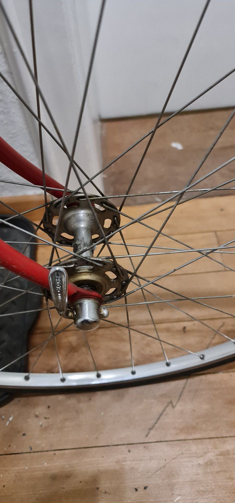

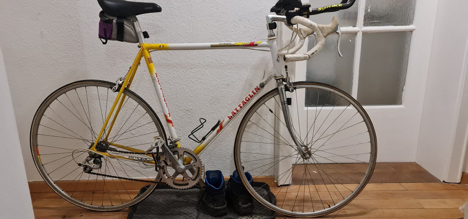

Frage in die Runde. Ich habe hier einen Laufradsatz und hätte gerne eine Preiseinschätzung was man hier im Forum verlangen kann. Es ist ein Campa 8-fach Freilauf. Messerspeichen. Sind das Record Naben?
Naben laufen geschmeidig und Felgen ohne Höhen- oder Seitenschlag.
Und was kann man für diese Kombi verlangen? Sind 8-fach, Lenker Mitte-Mitte 41cm, Vorbau ca.95mm. Ergos funktionieren einwandfrei.
