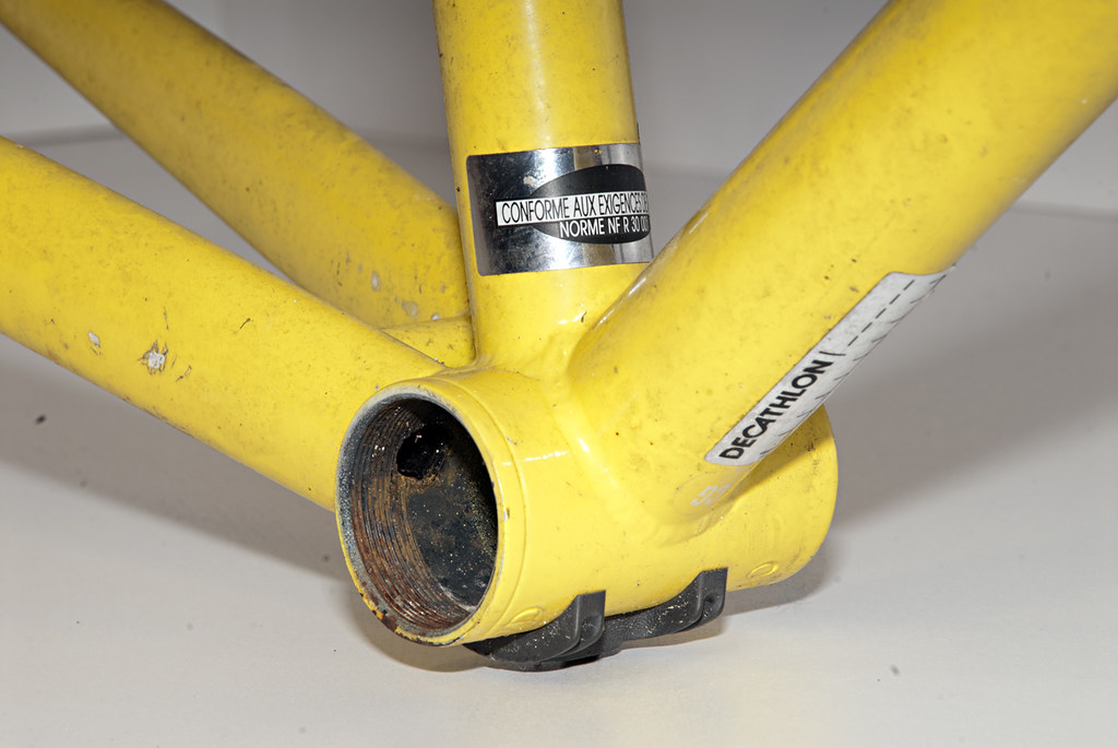

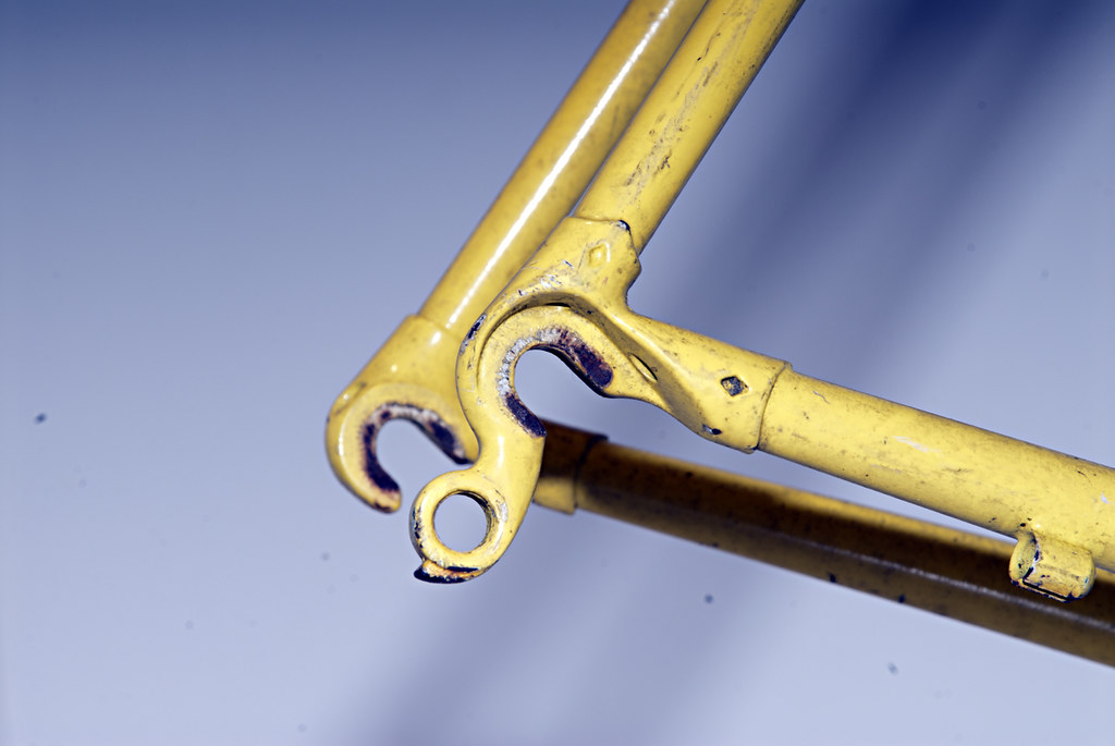

Hier mein Youngtime für nächste Saison - zum Kilometer-Schrubben. Die Auktion startete in Frankreich bei EUR 5,- und endete 30,- später. Es war eigentlich nicht zu erkennen, welcher Rohrsatz. "Genius" scheint leicht zu sein - das Rahmenset wiegt inkl. Steuersatz ca. 2.560g. Kann mir jemand genaueres dazu sagen? Wie ist "Genius" im Vergleich zu den anderen einzustufen? Vorgestellt wurde er wohl 1991. Und was soll ich vom Hersteller "Decathlon" halten? Die gibt's noch. Scheint Massenware zu sein ( ist ja eh das meiste hier). Aber ich freue mich schon drauf, wenn's wieder wärmer wird.
Decathlon ist in der Tat eine Sportartikelkette.............. genaueres dürfte es im Web geben....
Genius war einst das "top-of-the-range" Geröhr von Columbus, so etwa 1994+ Recht dünnwandiges Nivachrom Rohr................
Der Rahmen ist sehr schlicht, hat aber was.............. die hinteren Ausfallenden sind hübsch............
hab da in meinen alten tour magazinen eine hierarchie der decathlon räder, glaube ich. da dürft das "cobra" 740 schon eins der besseren sein. die haben damals einstiegsräder mit brauchbaren gruppen zu unglaublichen preisen verschleudert. was sich jetzt im netz so finden lässt dürfte das 740er zu den besseren zählen und mit ner soliden 600/ultegra 8 fach ausgestattet gewesen sein.
