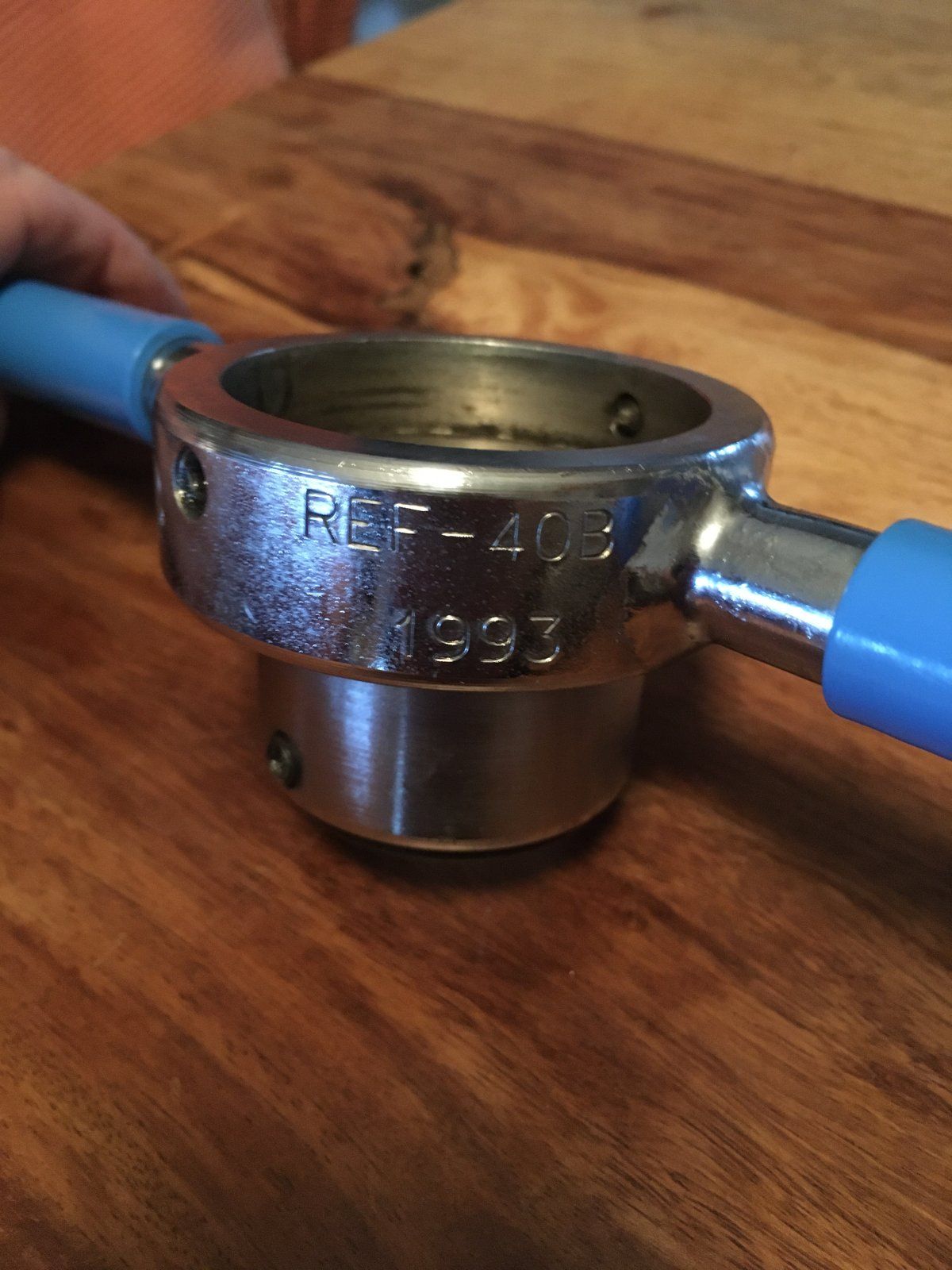

Ja so Schneidwerkzeuge werden auch mit der Zeit stumpf, da habe ich mich bei meinen neuen Cyclus Tretlager Gewinde Werkzeug auch gefreut, über den Unterschied zu den alten Eldi Werkzeug.
Welche Art von Schneidöl verwendest du? Das ist ja eine heikle Frage, wenn man das so googelt. Wenn die Gewindeschneid-Abhandlung hier niemanden interessiert gerne auch per PN.

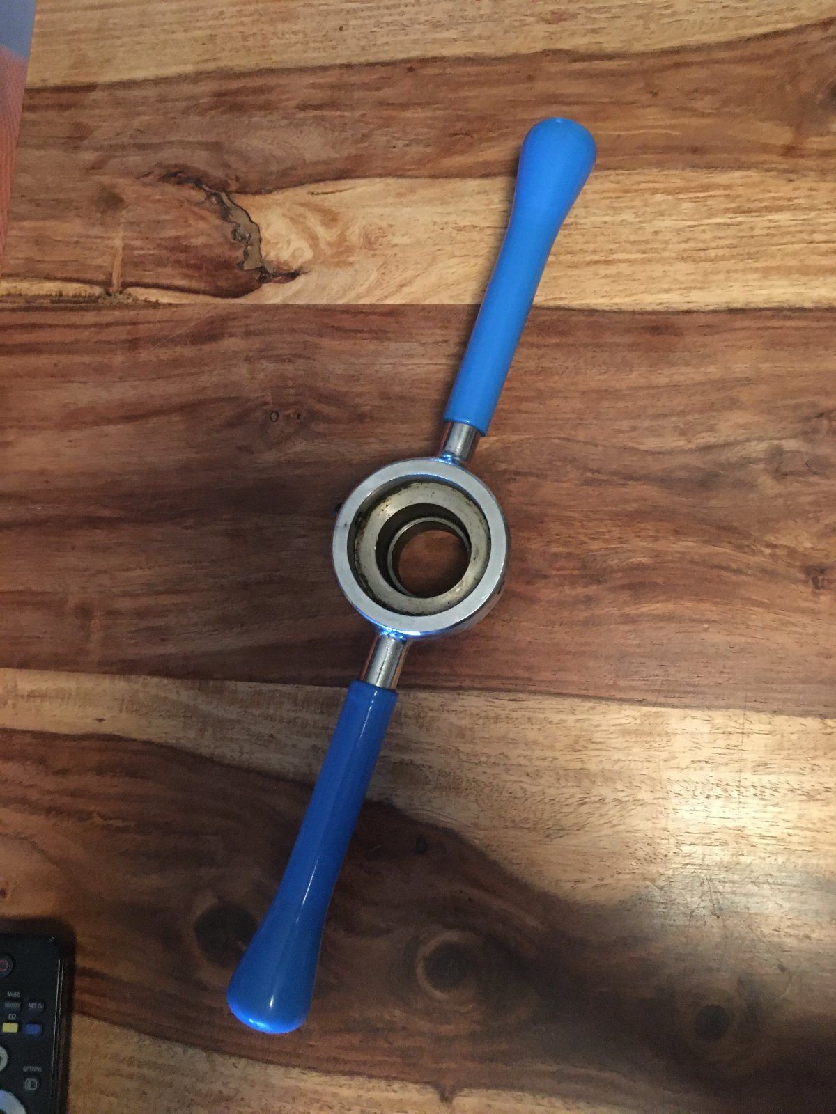

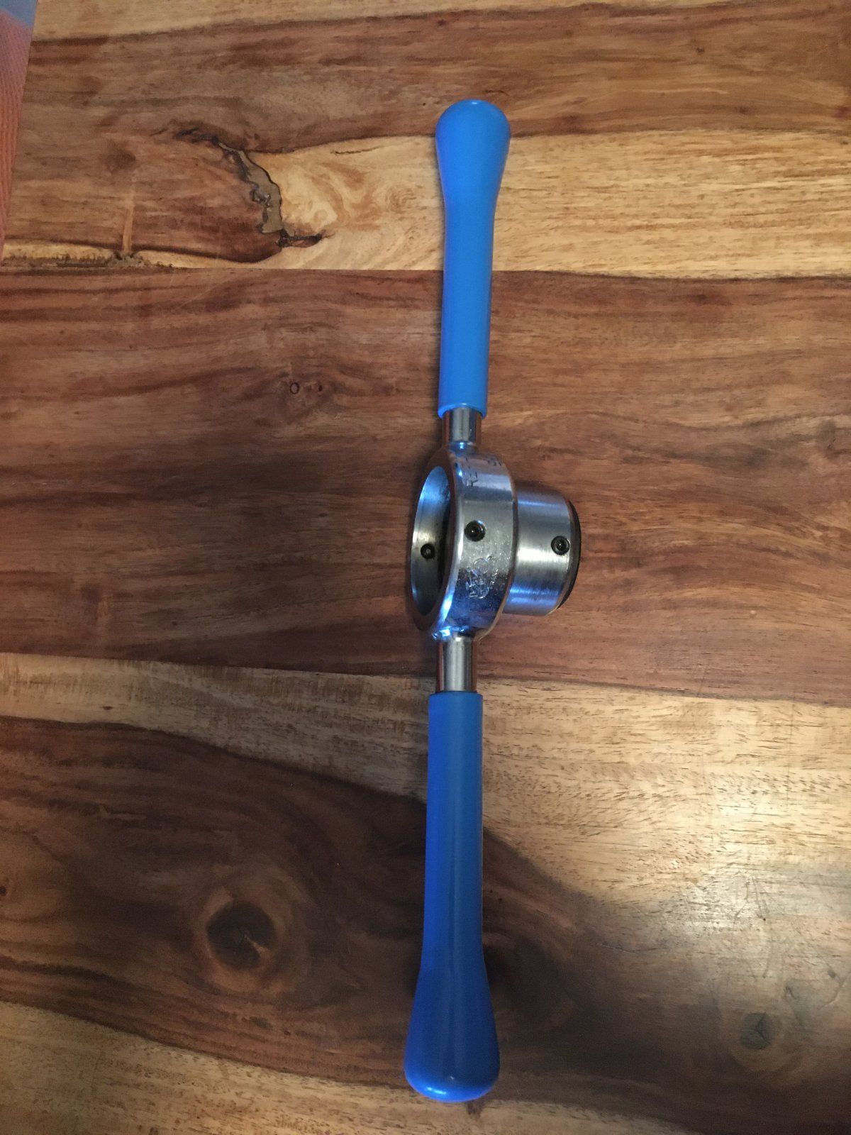

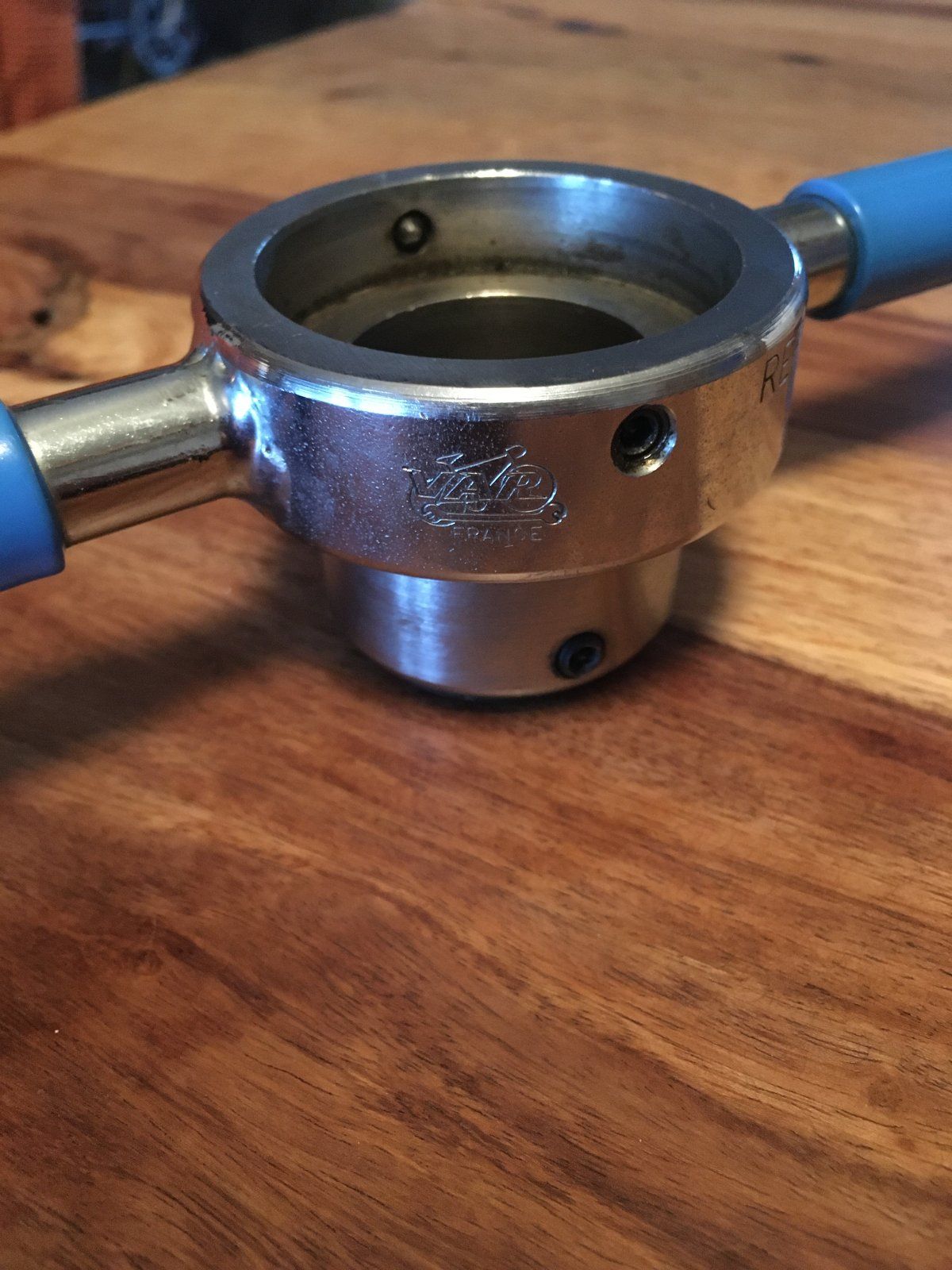

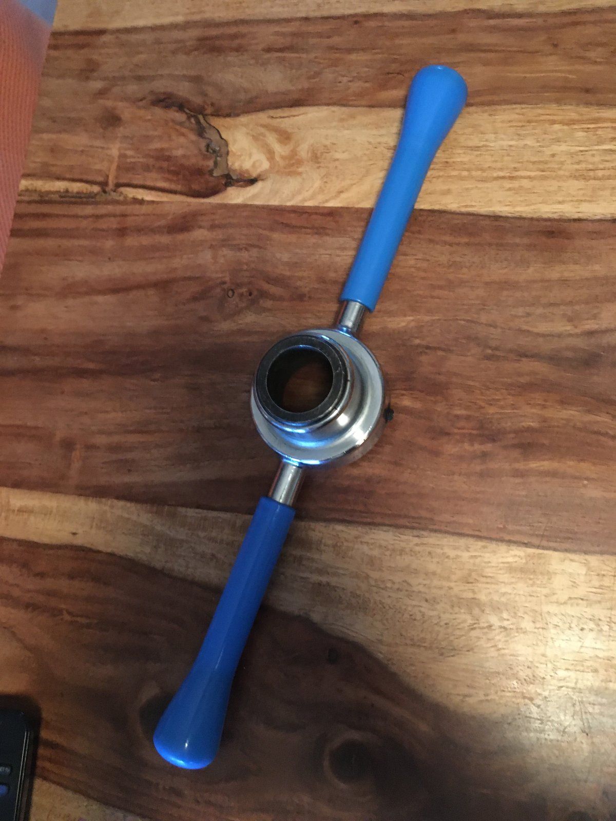

Meint ihr, dass diese Schneidwerkzeuge mit der Zeit stumpf werden oder meint ihr, dass die Schbeidwerkzeuge durch die Benutzung über die Zeit stumpf werden? @GEBLA was mich interessiert: würdest du die nicht verwenden wegen der mehr oder weniger tollen Axialen-Führung, oder weil du erkennen kannst, dass dieses Werkzeug stumpf ist?
Die werden mit der Benutzung stumpf. Sonst höchstens durch falsche Lagerung.
Es ist auf Bildern immer schwierig, aber ich meine da sogar Macken zu erkennen. Die Zähne sind auch nicht mehr scharf. Zudem ungleich, was auf schon erfolgte Schleifarbeiten hindeutet.
Die fehlende Führung ist nochmal ein Grund dafür. Der Ansatz ist letztlich ein Witz. Ein Gewinde taugt nicht zur Führung.
Ich würde da einfach kein Risiko eingehen.
Keine Ahnung, bestelle ich immer bei Hoffmann mit. Wichtig ist vor allem, genug zu nehmen. Ich gucke nachher mal nach, was ich da habe.
Um ein Gewinde zu reinigen, nehme ich den Gewindeschneider mit viel Fett. Dann sammelt sich der Dreck im Fett.
Danke, die Führung fand ich auch schwach. Ich bin mit meinem VAR Gewindeschneider fürs Tretlager eigentlich sehr zufrieden, trotz des Alters. Damit wurde jetzt meines Erachtens nach kein Fußball gespielt, also alles gut. Schneidet noch, natürlich sicherlich nicht so scharf wie ein neues Werkzeug.
Ich habe mit diversen Leuten gesprochen und es gab zwei Lager, einmal die, die normales Schneidöl verwenden und die, die auch zum Schneiden eher Fett und Ballistol verwenden, da das beim Handgewindeschneiden ,,reichen soll". Beim Gewindeschneiden in der Bohrmaschine oder Drehbank ist ein Schneidöl natürlich total wichtig. Deshalb meine Frage nach deiner Meinung aus der Praxis.
Ich finde nur die Lösung ohne diese axiale Führung wie von dir abgebildet eher unpraktisch. Aber gut, Geschmackssache.
