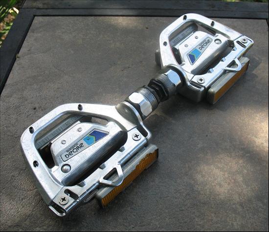

das das Shimano Deore PD-DE10 aus 08/1983 mit 1" Gewinden sind habe ich schon herausgefunden, hatte die aber vorher noch nie irgendwo gesehen.
Sind die wohl eher rar in NOS und wofür waren die eigentlich so richtig gedacht?
Ich glaube der Gedanke war , das durch das nach unten hängende Pedal ( Gewicht dasachsiert ) die "Schuhseite" immer nach oben zeigen sollte .
ja das große Gewinde war dazu da, glaube ich. Aber ich meinte wozu dieses Modell eigentlich da war. Gab es im MTB Bereich auch eine Kurbelserie mit 1" Gewinden oder hat man sich die Teile ans Rennrad geschraubt?
Und es sollte, so sie Shimpanso Werbung, "einen runderen Tritt" ermöglichen.
Was daran liegt, dass die Pedalachse näher an das Zehengrundgelenk rückt. Das ist ja leider ein wunder Punkt beim Treten, dass man immer ein Ei tritt, da die Mitte des Zehengrundgelenks ja je nach Pedal min. 2,5-4 cm Abstand zur Mitte der Pedalachse hat (vertikal) mit diesem System wollte man das auf ein Niveau bringen. anscheinend war die Lagerung aber kompliziert.
Ja und was ist nun mit den strangen Deore Pedalen? die 600 und DA ax/ex kennt man ja und sieht sie oft, aber diese hier?
Was Geld wert ist sind zum Beispiel Shimano DX Pedale...die alten fetten zum BMX fahren, da kann das Paar schon mal locker über die 150€ gehen, deine sind aber deutlich weniger wert (das wolltest du nicht hören aber wissen, oder?)
