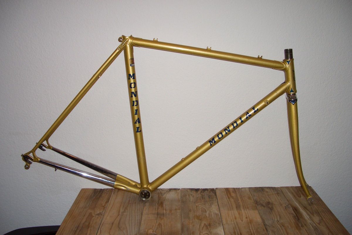

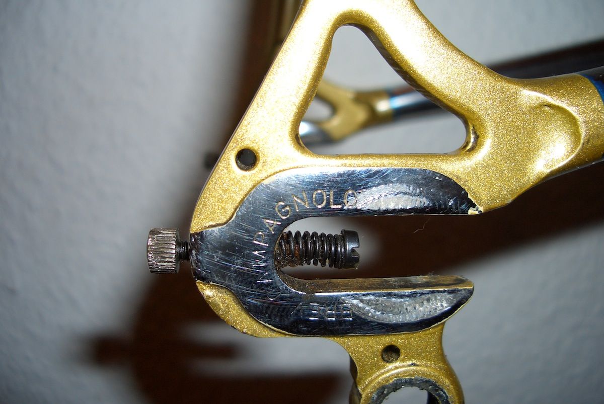

Hallo zusammen,
habe ein Mondial Rahmen erstanden und kann ihn leider überhaupt nicht einschätzen. Ich finde kaum Informationen zu diesen Rahmen und würde aber gerne wissen welcher Rahmentyp das ist und ob er "es wert ist" mit einer alten Campagnolo Record Gruppe auszustatten.

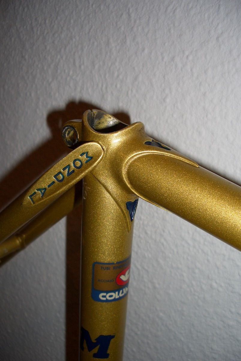

Das Logo und die Schriftzüge scheinen mit Schablone aufgesprüht worden zu sein. Die Ausfallenden sind von Campagnolo. Auf dem Rahmen steht nur Columbus ohne genauere Bezeichnung.
Wäre schön wenn mir jemand sagen könnte was es ist und was es wert ist.
velen Dank schonmal...
Anhang anzeigen 62353Anhang anzeigen 62354Anhang anzeigen 62355Anhang anzeigen 62356Anhang anzeigen 62357Anhang anzeigen 62358

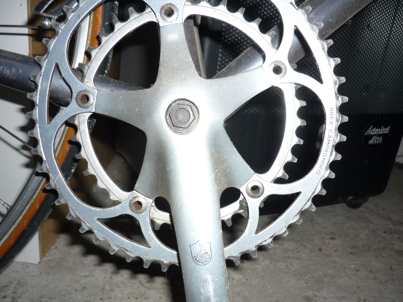

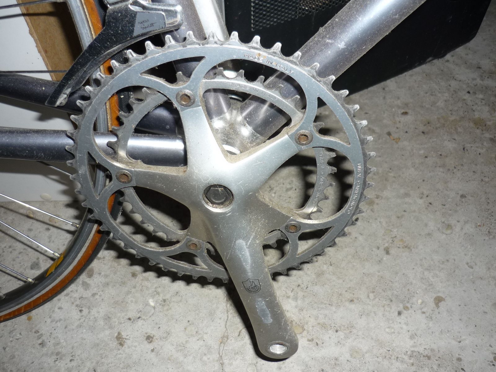

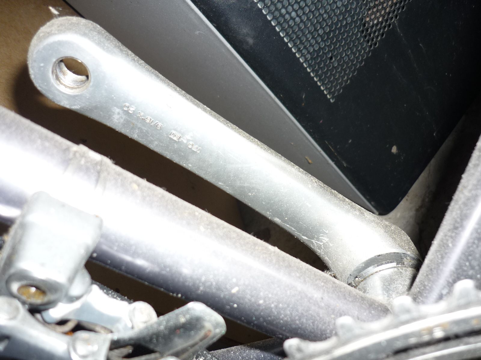

Was ist denn das für ne Kurbel? Was mag die wert sein, wenn ich sie denn mal geputzt habe?
Anhang anzeigen 62027Anhang anzeigen 62028Anhang anzeigen 62029
Tippe auf campa Stratos/Xenon
Die Athena und die Croce D'Aune sind bei Velobase kaum zu unterscheiden und auch in den Katalogen- ich glaube, ich bin da nicht der Einzige....
Es gibt jedoch einen UNterschied, die Länge der Achswelle. Muss mal eben den Link suchen:
Also der "1988 Dealer Parts Catalogue" (auf Velobase unter "Catalogue scans") sagt aus, dass Athena (1988) ein Innenlager mit 116 er Achse benötigt, währen die Croce D'Aune eine 111 er Achse benötigt. Sofern ich das lesen kann... Also die Achse kann dir ggf. bestätigen, ob es sich um eine Athena handelt. Die Kurbelarmform wurde aber später meines Wissens auch noch an anderen Gruppen weiterbenutzt (Ich glaube sogar lackiert als Veloce).
Danke für alle Antworten, ich kann auf die Kurbel grad nicht zugreifen (anderswo gelagert) und daher weder bessere noch Detailfotos machen. Nach Demontage und Putzen versuche ich es noch mal, inklusive Messen der Tretlagerwelle.

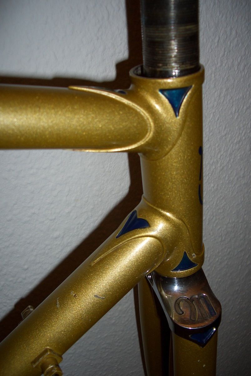

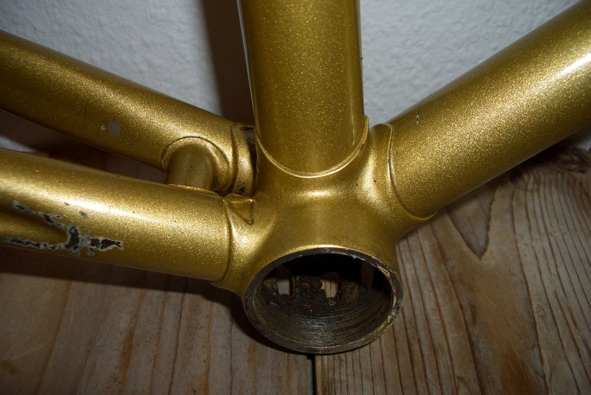

Na ja , das metalflake Gold sieht natürlich super aus , aber der Rahmen selbst ist normaler gehobener italienischer Standard , Columbus SL Rohr , formschöne Muffen und Tretlagergehäuse , schöner Bremssteg , Teilverchromt ( evtl kpl. unter Lack ) , Gabelkopf auch nett .
Andere Rahmen aus der Zeit sind keinesfalls besser auch wenn da teurere Namen draufstehen ( die mit "Col." anfangen oder so eine ulkige blaugrüne Lackierung haben... )
Wenn er dir passt , Campa Nuovo Record dran und gut ist .

ich meinte eher in welche Qualitätsklasse der Rahmen einzuordnen ist und ob eine hochwertige Gruppe auf diesen Rahmen passt, da ich z.B auf ein Colnago keine 105er Gruppe bauen würde und auf ein Winora keine Campagnolo C-Record.
Ich werde versuchen meine Fragen in Zukunft präziser zu stellen.
Ist wohl schon recht hochwertig .
Erinnert mich ein wenig an das Cilo Design von Brügellman, Cesare ??? oder so ähnlich, da waren nur nur kurzzeitig die Sattelstreben mit der Klemmung verschraubt, sonst wäre er baugleich.
Cinelli Innenlagerbüchse, Innenlager Ital.?
