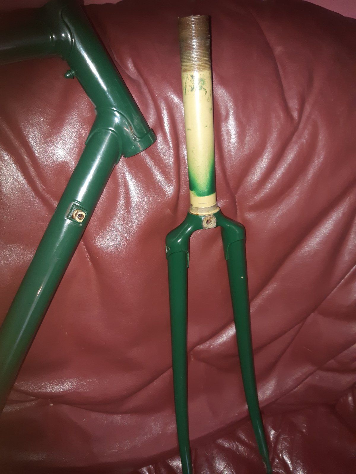

das originale Muffenfoto in der Anzeige zeigt den Gabelkopf.
Dort und richtig, an den Sattelstreben findet man das LS.
Ich schätze, dass es ein 60er Rahmen ist.

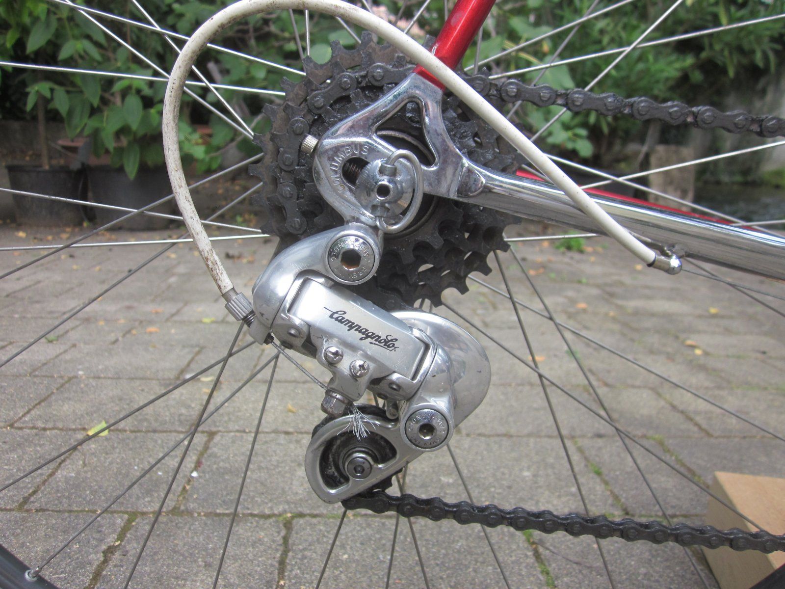

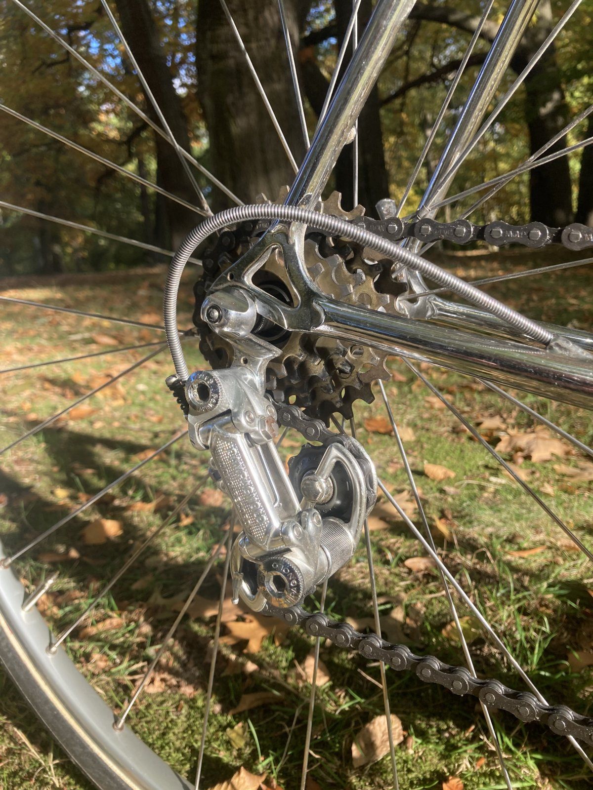

Schaltwerk ist Corsa Record 1st Gen Graviert … sehe ich 200-250 je nach Zustand ggf. auch höher bis 300
Der Käfig ist aber schon der späterer aus der 2. Generation. Wer 250 ausgibt will dann vermutlich schon den geschlossenen haben.
Vielleicht sind es auch nicht 160 sondern 180, es ist schwierig das auf den € genau zu sagen.

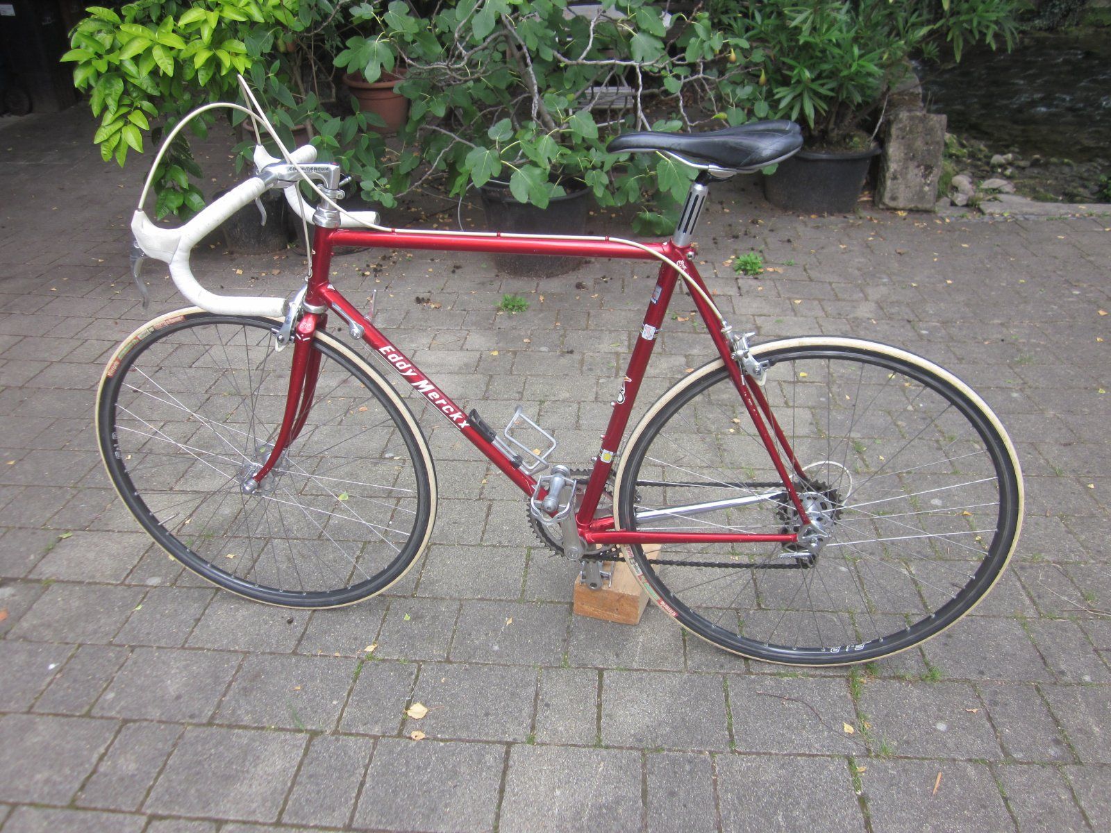

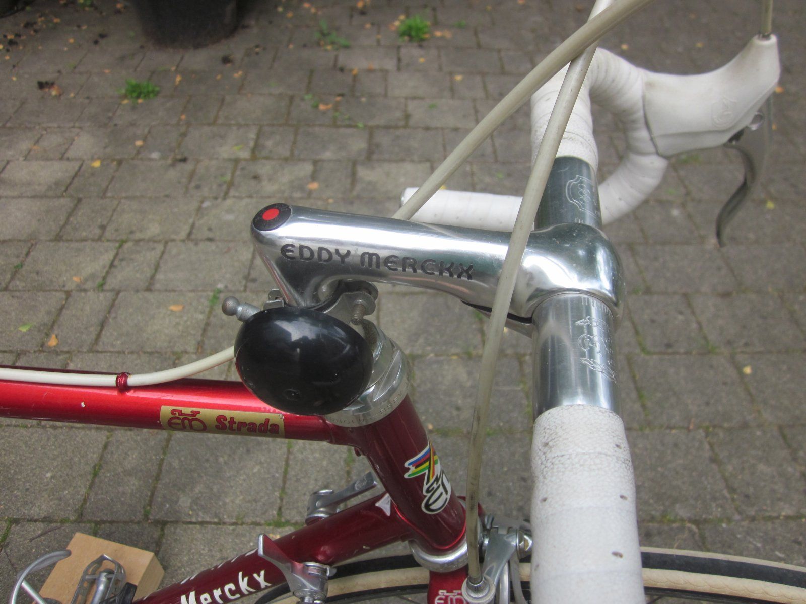

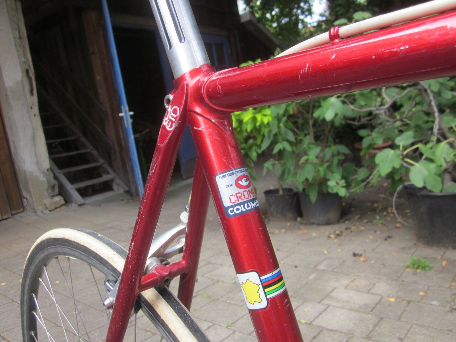

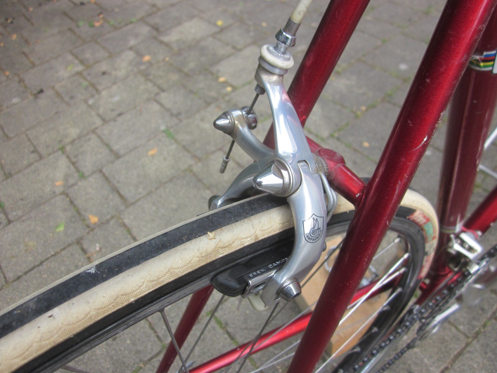

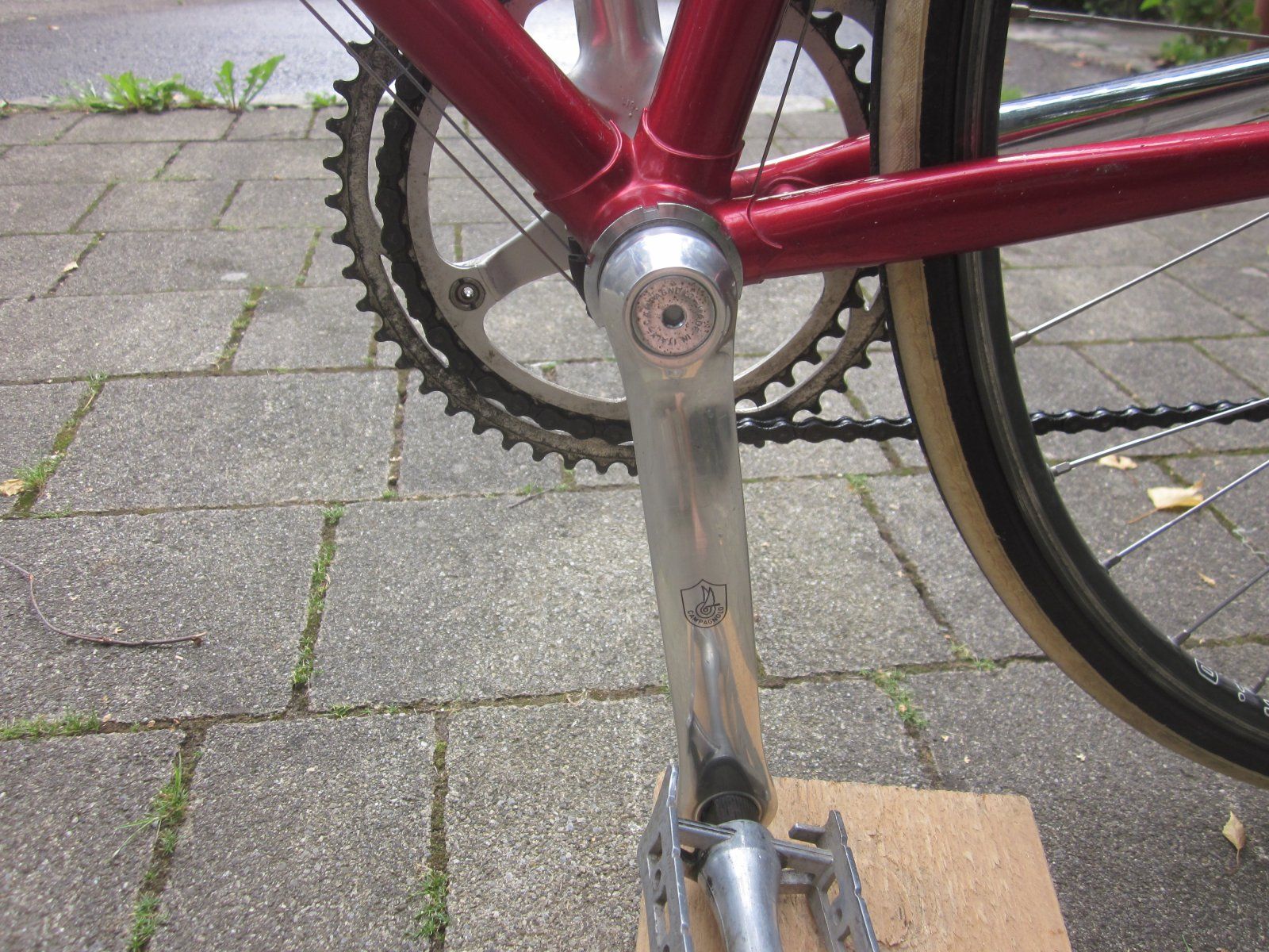

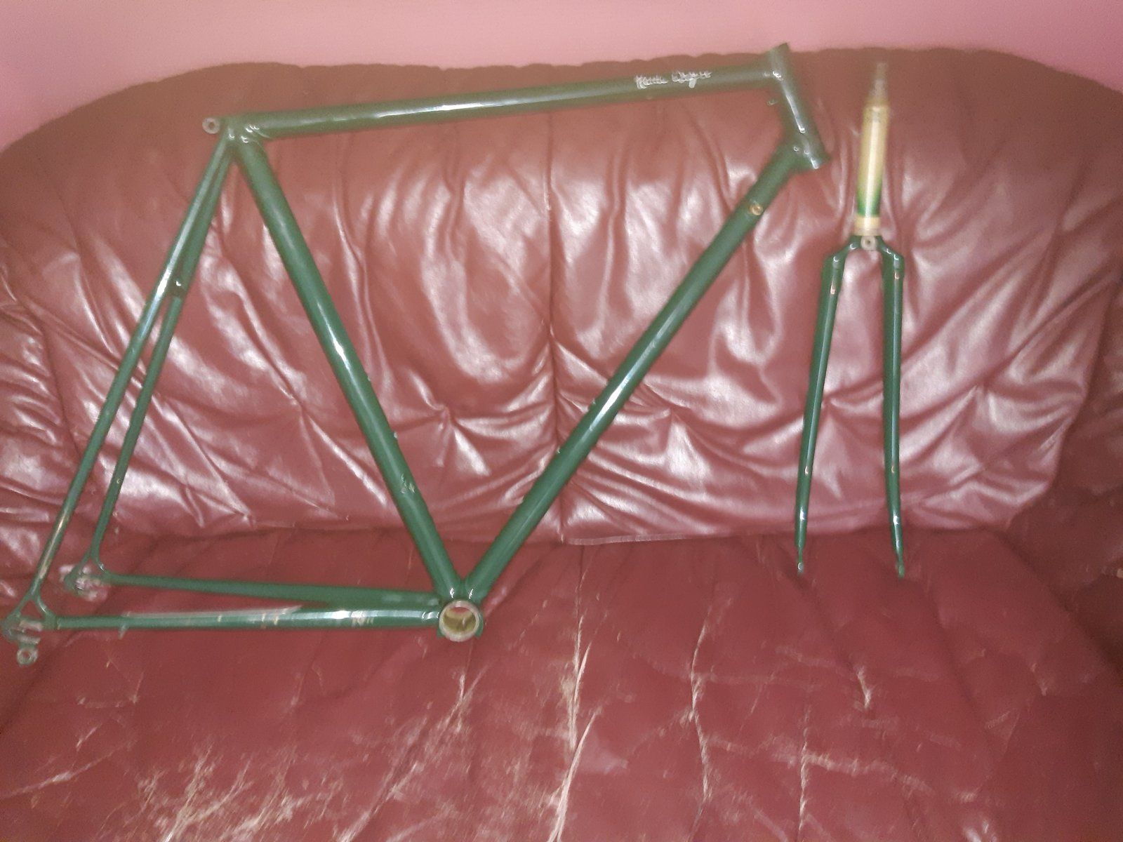

Kann mir hier jemand anhand eines schlechten Fotos sagen, was das ist - und ob sich das evtl. trotz des Zustands lohnt? Vielleicht @Bianchi-Hilde?
Innenverlegter Bremszug und Startnummernhalter sehen erst einmal gut aus, aber ich kenne mich mit der Marke leider überhaupt nicht aus. Danke!

Chrom ist bis auf eine kleine, dunkle Stelle an der linke Strebe im Bereich Tretlager in in Ordnung, Lack hat ein paar Kampfspuren. Kein Rost da unterverchromt.
Steuersatz bleibt drin, Tretlager und Zuganschläge nicht:
Die blau-gelb Kombi finde ich sehr attraktiv:
