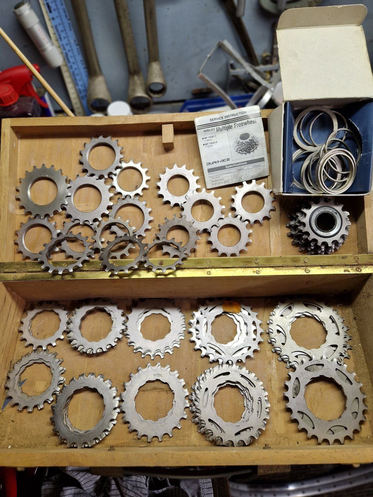

Ahoj. Ich möchte gerne noch paar Einzelkinder los werden. Was verlangen? Ich kann die auch noch fix ausknipsen. Dauert 15min. Hab eh schon einen Stapel Schlauchreifen Felgen * * und eine Box Naben.
dd speichen würde ich nicht knipsen, außer chromspeichen mit ohne chrom oder schlechtem chrom!
