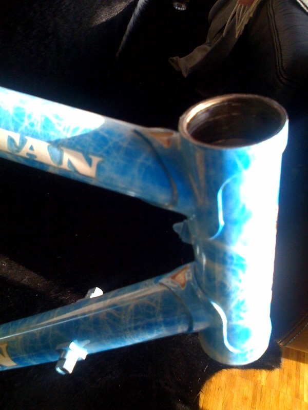

Ich hab hier einen Piaggio-Katalog bekommen. Da ist vermerkt, dass Piaggio auch Besitzer von Bianchi ist und es sind drei Räder abgebildet. Der Rahmen scheint mir definitiv ein specialissima X3 von 84 oder 83 zu sein. Aber Bianchi hat ja bei den besseren Rädern immer Campa verbaut, erst recht beim Spitzenmodell. Das hier ist aber definitiv keine Super-Record, auch keine Nuovo R. oder Gran Sport. Ist das ein Shimano-Schaltung? Wenn ja, Welche? Sieht für mich auch nicht nach Shimano aus. Suntour könnte ja sein, aber das hat Bianchi nie und nimmer verbaut. Sehr komische Sache, ich brauch Hilfe!!! Nur so zum Wissen.

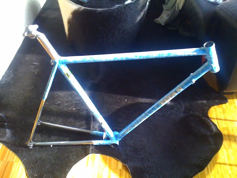

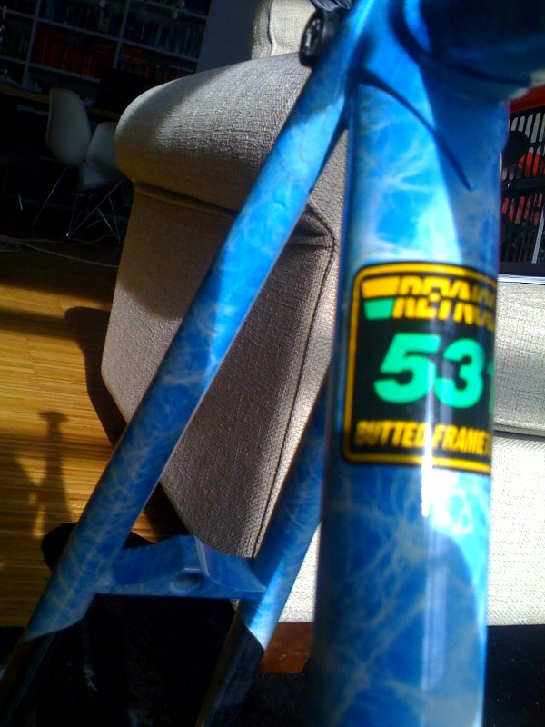

Das erkennt man nicht und ist auch reine Mutmassung. Ich würde davon ausgehen, dass alle Rohre 531 sind.Andreas, Danke für die Bestimmung. Woran erkennt man, dass "nur" die Hauptrohre 531 sind?.
Woran erkennt man, dass "nur" die Hauptrohre 531 sind? Am Aufkleber?
Ich dachte, das heisst dann wie bei den Italienern Tretubi? Also irgendeine Übersetzung davon. Die Originalgabel war nicht dabei sondern "für umsonst" eine vollvercromte Bottechia aus Columbus mit hübschen Muffen in rot ausgepinselt. Daher wohl auch bald zum Verkauf stehend, die Gabel.
Flat Eric: Danke! Das Gewicht beträgt üppige 1934 Gramm auf der digitalen Küchenwaage. Nur vom (im Vergleich mit meinen reinrassigen Italienerinnen) üppigen Lack wirds wohl nicht kommen bei 53 Mitte-Mitte ;-).
Flat Eric: Danke! Das Gewicht beträgt üppige 1934 Gramm auf der digitalen Küchenwaage. Nur vom (im Vergleich mit meinen reinrassigen Italienerinnen) üppigen Lack wirds wohl nicht kommen bei 53 Mitte-Mitte ;-). Doch eine Nachfrage:
Frame tubes heisst also nur die Hauptrohre? Ich dachte Frame = Rahmen, ergo 8 Rohre?
Puhhh, flacher Erich, alter Rohrsatzexperte. Was soll man denn mit dem fett gesetzten Teil Deiner Aussage anfangen können? Nix. Ausserdem gibt es recht gutes englisches Bier. Schon mal Felinfoel Double Dragon genommen?Reynolds meint mit Frame Tubes immer "nur" die Hauptrohre , sonst seht ein ausfühlicherer Text auf dem Label , oder es steht kein Hinweis auf die Rohre drauf , dann ist es kpl. aus dem Material.
