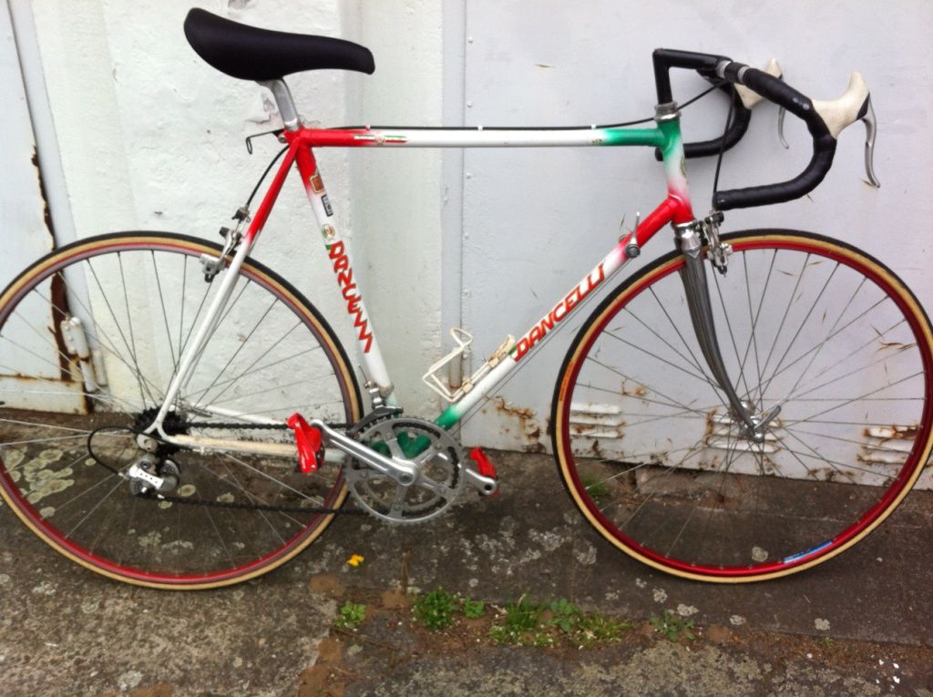

Hey, wollte mal fragen was das gute stück hier wert ist :)
danke schon mal im vorraus
