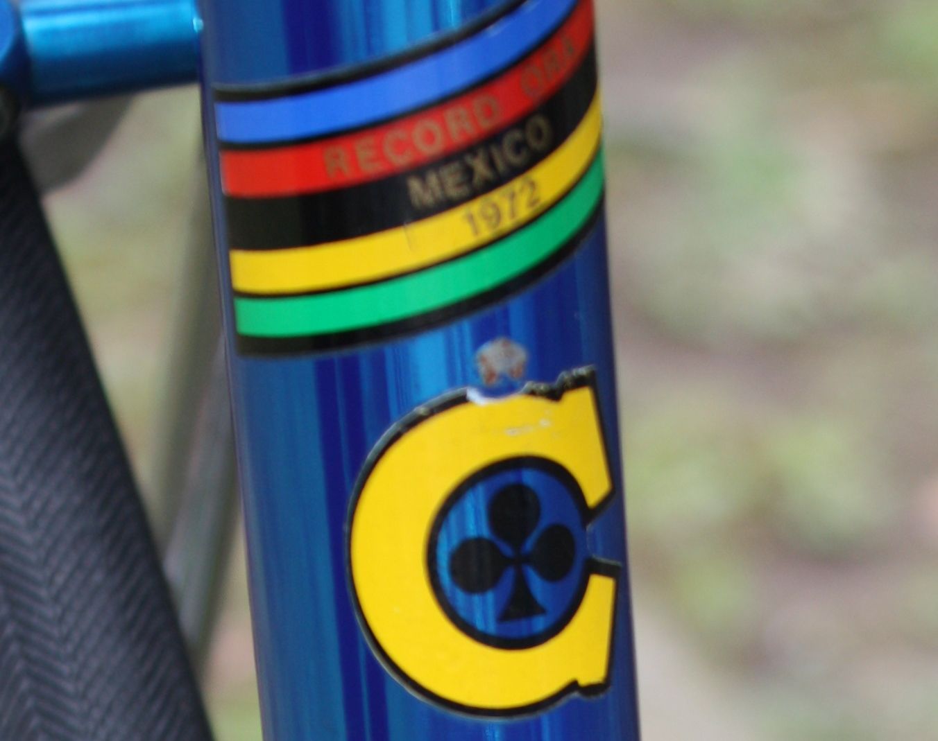

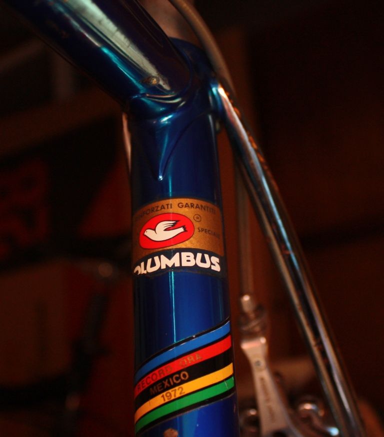

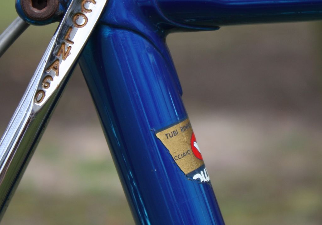

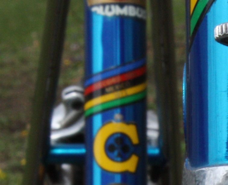

von den Aufklebern am Sattelrohr habe ich dummerweise keine richtigen Bilder. Aber soweit ich das auf diesen Bildern erkennen kann steht Columbus drauf. Ich glaub der Aufkleber ist auch nicht mehr ganz ok.

Das ist ein Colnago Nuovo Mexico von 1981/82 mit den ersten profilierten Rohren. Das war damals das Top Modell und hat heute entsprechend viele Liebhaber besonders in der schönen Farbe und dem Zustand.
Die Dura Ace AX passt zeitlich und ist auch eine eher gesuchte Gruppe obwohl mit Campa Super Record wäre es mir lieber.
(Ich habe den gleichen Rahmen in der gleichen Farbe im Keller)

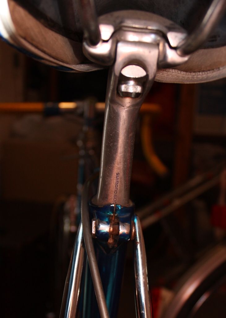

Der Rahmenaufkleber sagt auch nur aus, dass es sich hier um Columbusrohre handelt. Als Top-Modell wird da aber schon hochwertiges Geröhr verwendet worden sein, also Columbus SL. Ich glaube SLX-Rohre wurden durch den Aufkleber eindeutig identifiziert. Gabs 82 eigentlich schon SLX oder kam das später? Guck mal nach, was Deine Sattelstütze fürn Durchmesser hat, 27,2mm würden für SL sprechen.
Viel Glück für die Geburt! :bier:
SLX kam 84.
das ist doch der sl aufkleber oder nit? acciaio speciale....
Ja und nein. Der Aufkleber wurde zwar immer verwendet, wenn SL zum Einsatz kam, bei SP aber auch (und Mischungen). Accaio speciale meinte eigentlich nur veredelten ( legierten) Stahl, korrekt übersetzt eigentlich sogar Edelstahl. Im Endeffekt heißt das aber nur, dass es Columbus-Rohre waren. Allerdings gabs zwischen 77 und 84 eigentlich nur SL, SP und Aelle zur Auswahl und Aelle hatte damals schon einen eigenen Aufkleber. Später gabs dann auch spezielle SL-Aufkleber.
Hab hier ein Rad aus den 70ern, auf dem seinerzeit der Standardaufkleber war ("Acciaio Speciale"), Sattelstütze ist 26,6. D.h. Wandstärke 1,0 mm. Also doch Aelle?

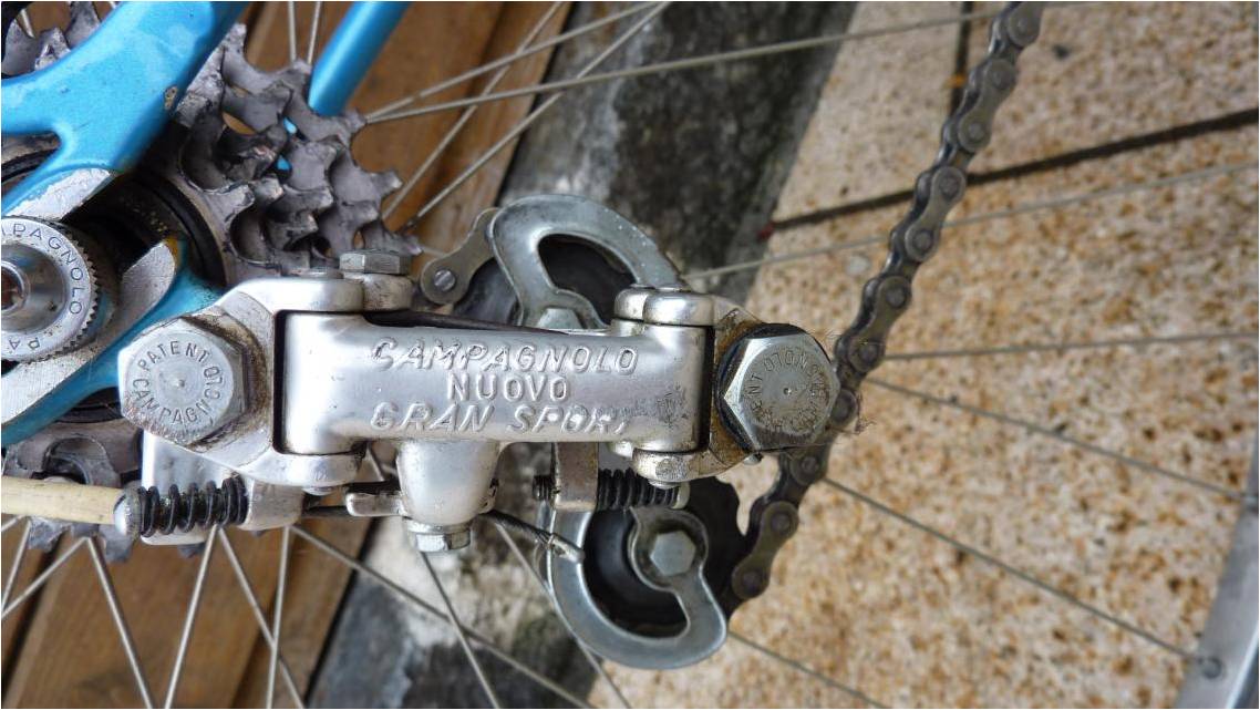

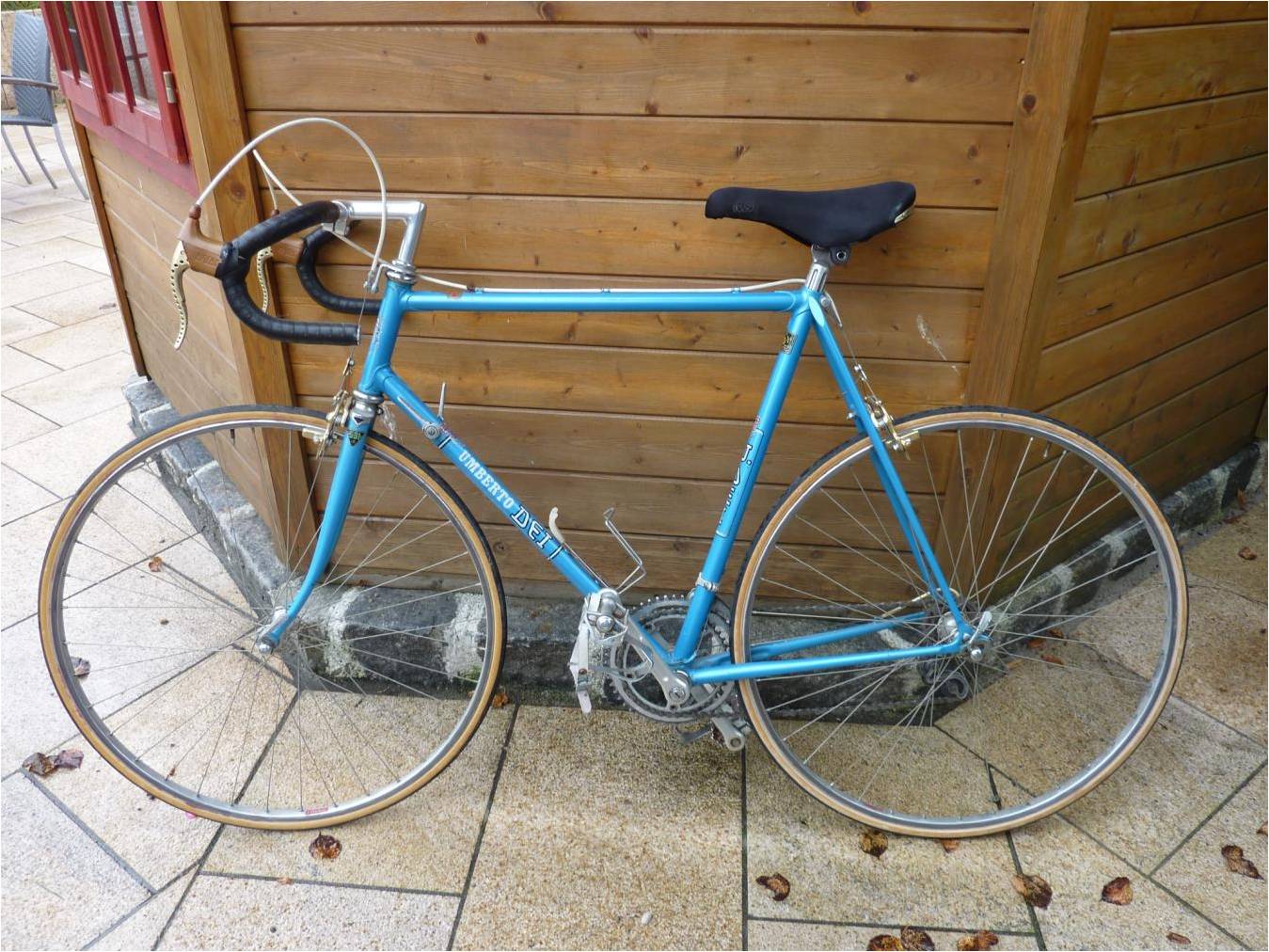

Kann mir wer sagen was das Umberto Dei wert ist und ob es sich lohnt sowas wieder Aufzubauen?
Leider hab ich nicht mehr Infos und im Netz hab ich auch noch nichts brauchbares gefunden
Ach ja RH ist angeblich 60cm

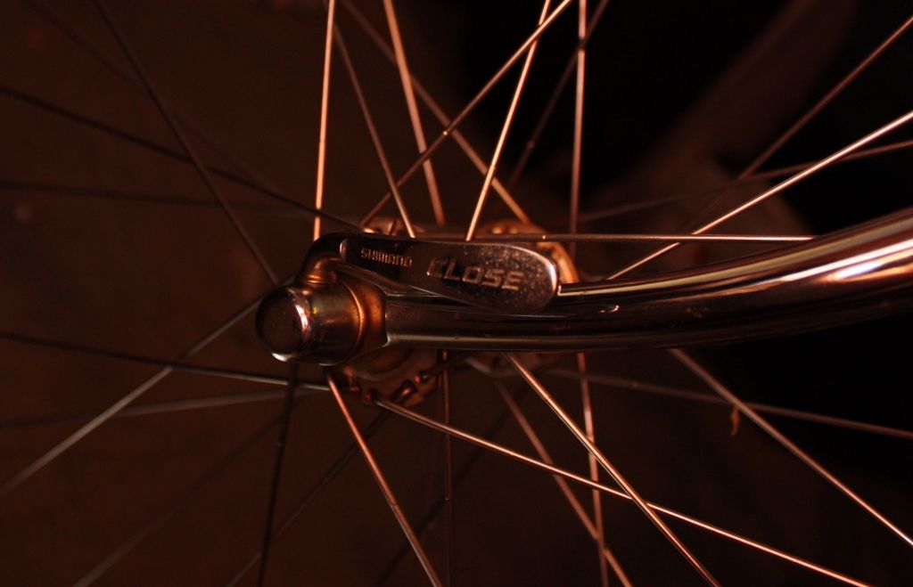

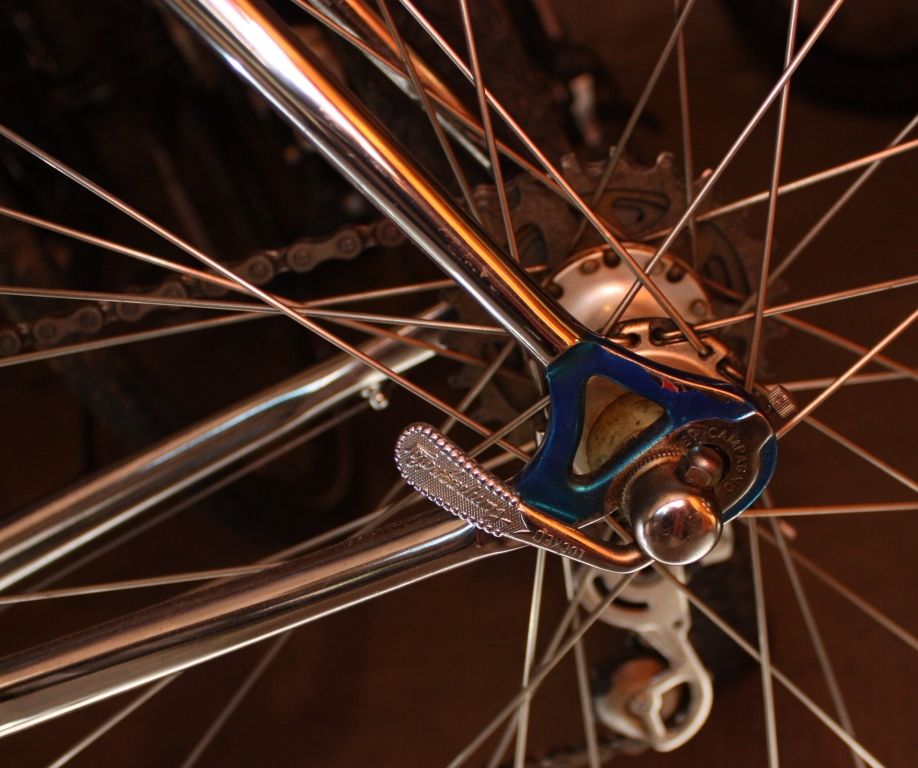

Ich habe noch mal ein paar Bilder gemacht. Ich weiß aber nicht obs noch viel weiter hilft. Da sind auch noch mal die Schnellspanner für die Nabe bzw. die Laufräder mit abgebildet. Ich hab den eindruck, das zumindest vorne nicht mehr original ist.?
OFWGKTA den Durchmesser der Sattelstütze konnt ich auf die Schnelle nicht rausfinden. Hab keinen Messschieber. Aber eigentlich müsste es auch am Ende der Sattelstütze stehen oder?
