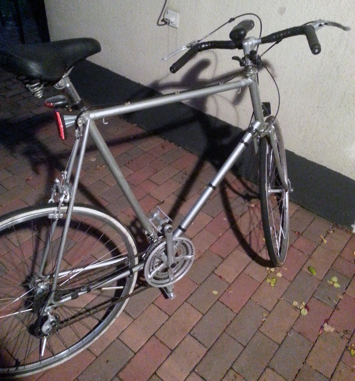

Ich hab hier ein belgisches Rad, das hat ein 70mm Tretlagergehäuse, also wohl ITA. Die rechte Lagerschale dreht sich im Uhrzeigersinn raus, also in Fahrtrichtung. Das ist 1. ziemlich dumm und 2. wohl ungewöhnlich, oder?
