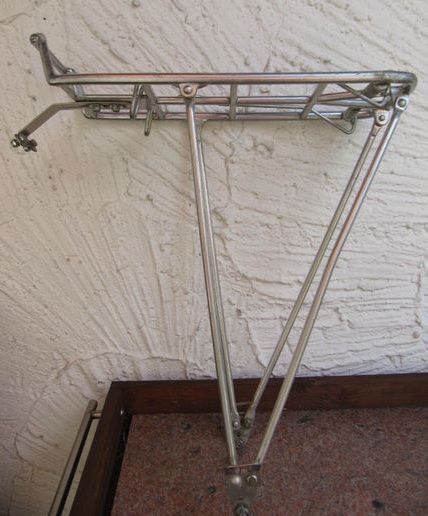

Würde so einer am Rennrad optisch passen? Oder ist er zu klobig?
Soll aus Alu sein und unter 700g wiegen.
Besten Dank
