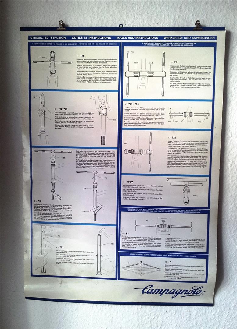

Hi there,
nach längerer Forumspause krieg ich langsam wieder Laune auf Schraubereien. Konnte neulich in einer aufzulösenden Werkstatt noch ein paar Reste abgreifen. Was ich da genau mitgenommen habe, werde ich hier mal versuchen sukzessiv rauszufinden. Nur zunächst mal die Frage nach diesem hier. Kann da jemand was mit anfangen? Ist das jemandem was wert? Bei eBay hab ich eine Auktion gefunden, die mit einem Gebot bei nem relativ hohen Preis endete. Eher unrealistisch?
Das Poster ist ein bisschen staubig, aber recht gut erhalten.

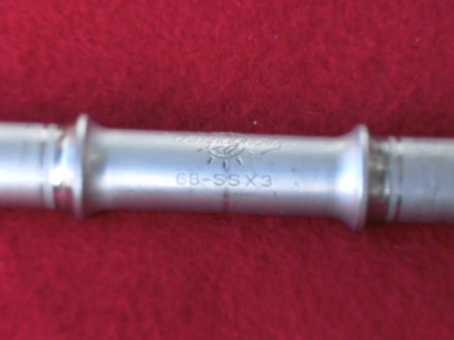

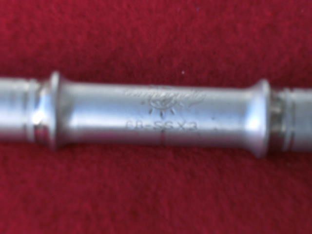

Mal ne Frage an die Campa-Spezialisten: Was ist das für eine Lagerwelle? Liege ich mit Record Titanium richtig?
