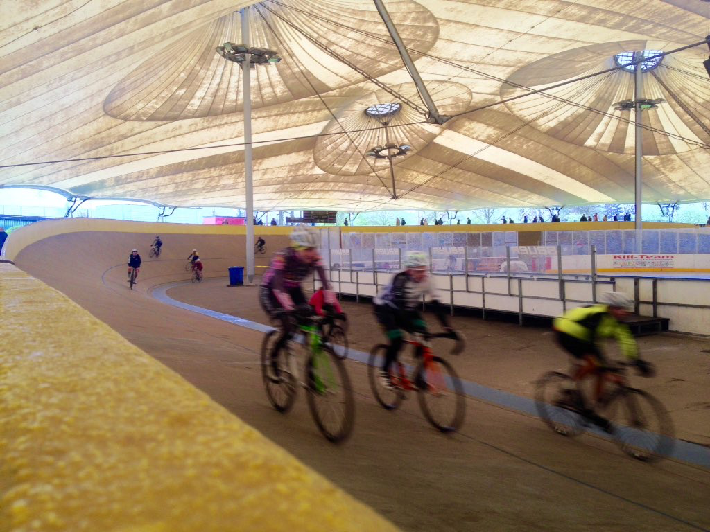

In Hamburg kann man sich auch Räder leihen, bzw. beim Jedermann auch ein Hollandrad bewegen...
Abseits der Jedermann-Tag(e), die nur ein bis zwei Mal im Jahr stattfinden, kann man auch Montags zum freien Training.
Leider macht die Bahn erst im April auf ?
Bis dahin fleißig Beine trainieren ;)

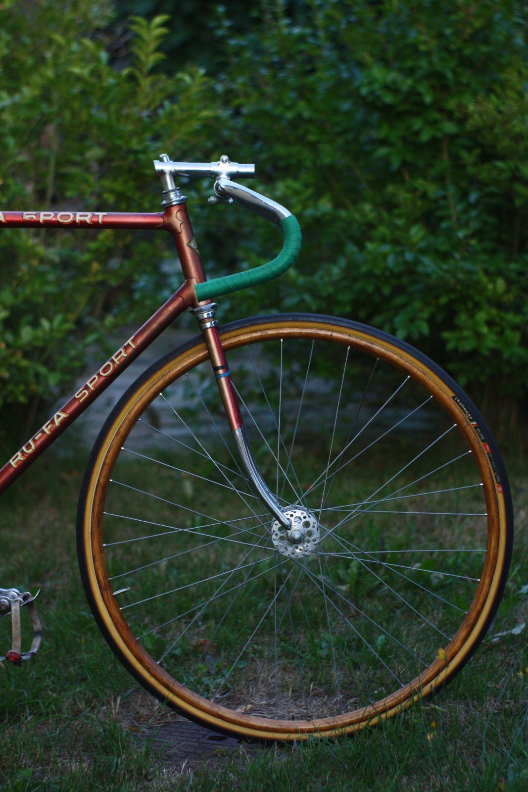

Ich habe die Laufräder selber aufgebaut. Das ist auch alles schick und korrekt. Trotzdem ist bedingt durch den festen Sitz der Speichennippel im Holz eine leichte Verzerrung im Lauf der Speichen zur Nabe hin. Das ist wahrscheinlich völlig normal, gefällt mir aber nicht so sehr. Auf dem Bild kann man die leichte Biegung evtl. erkennen.
Schlauchreifen klebe ich auch selbst. Das klappte bislang auch immer gut, nur habe ich immer noch kleine Bedenken ob das auch bei den Holzfelgen so dauerhaft ist. Da fehlt mir einfach die Erfahrung, da das ganze Projekt ja komplettes Neuland war.

Bei den Bahnmaschinen wurden die Schlauchreifen früher in einem Kittbett aufgezogen.
Ich weiss nicht, ob das für Holzfelgen auch noch so gut funktioniert, weil die sind
ja noch älter. Aber dem würde ich eher vertrauen als einfachem Klebeband.

Ich werde es versuchen. Mehr "Sorge" machen mir da eigentlich die im Sitz der Felge "gezwängten" Speichen. Das habe ich bei Alufelgen halt noch nie gehabt und das bringt so in die Speichen Biegespannungen. Nun habe ich vorne 36 und hinten sogar 40 Speichen, das wird schon funktionieren, aber bei meinem Systemgewicht und der zu erwartenden Belastung auf der Bahn... Man weiß es nicht.

Du darfst halt nicht zu schnell fahren. Ab 60 auf der 250m Bahn und bei uns vielleicht 70 würde ich vorsichtig werden. Falls du schneller fahren willst, hätte ich da ein Rad für dich...
