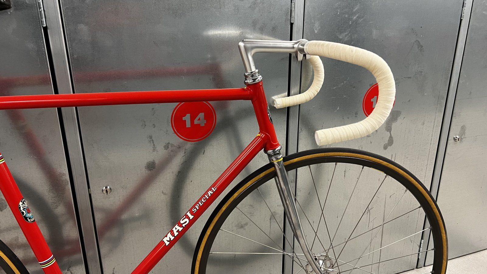

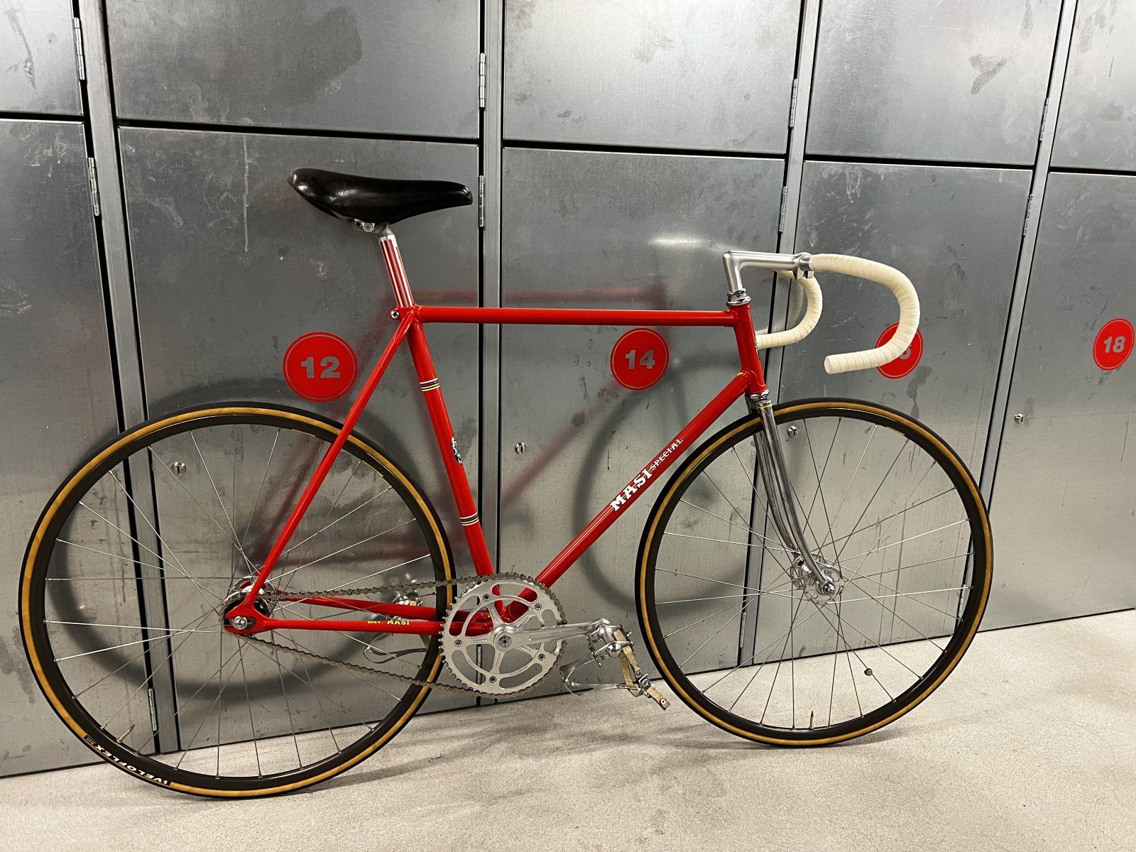

Holla ! Meine Bahnmaschine, klassisch natürlich

Mir waren die Titanbolzen von den Victoire-Naben schon etwas unsicher. Besser sind Achse mit Muttern.

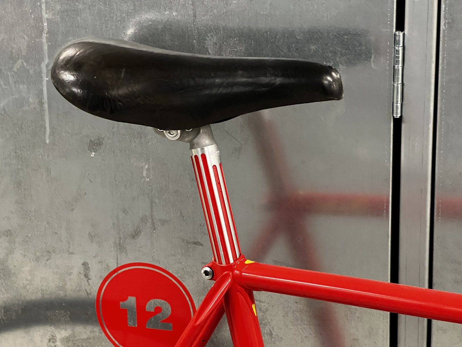

Also die weiter gebogene Version, genau wie bei der Klemmung

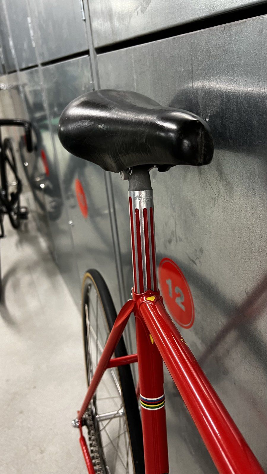

für die Sattelstütze.

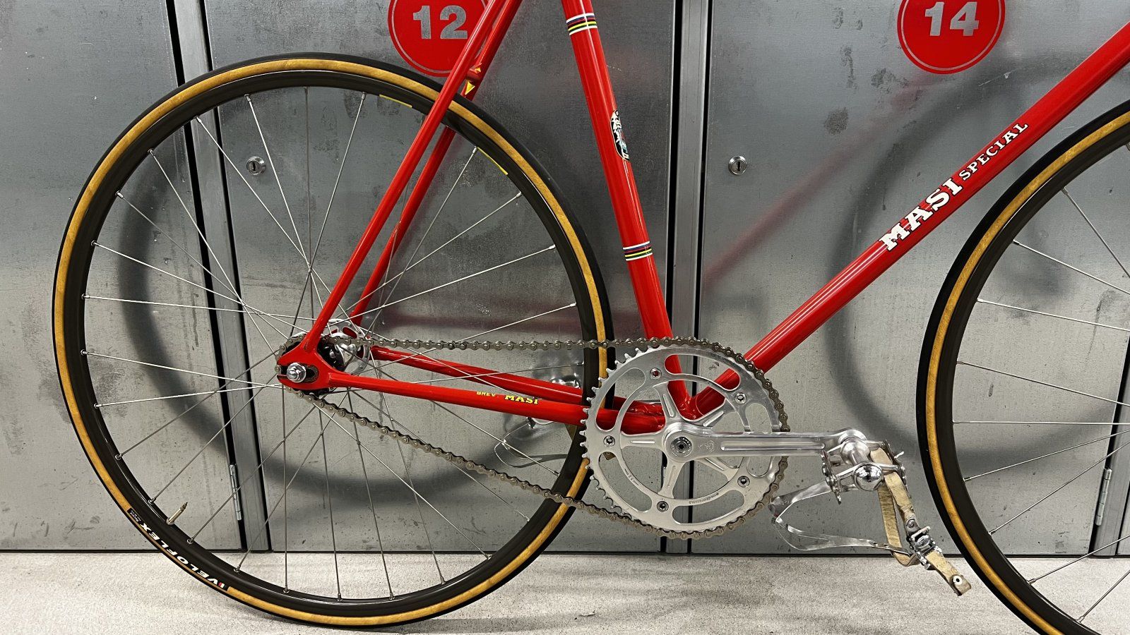

Was sagt ihr zu einer Radialspeichung im Hinterrad? Ich dachte immer sowas könne kein Drehmoment übertragen...
Sieht gefahren aus, sollte also funktionieren. Google mal nach nem sonnenrad
Funktioniert bestimmt. Könnte mir nur vorstellen, dass die Nabe irgendwann reißt, da das Antriebsdrehmoment nach außen zieht. Werde den LRS vermutlich kaufen und antriebsseitig auf dreifach Kreuzung umbauen.
Bin erstmal sprachlos.
Wenn ich den Abstand vom Außendurchmesser zu den Speichenlöchern sehe, würde ich Dir raten damit schön gemütlich zum Bäcker oder zum Baggersee zu fahren.
Oder Du hast Spaß am einspeichen und noch einen Karton voll Naben, Dann kannst Du öfter mal sprinten. Das Gleiche wird mit geflochtenen Speichen auch passieren. Meist brechen die Speichen am Gewinde.
Ich kenne Leute, die haben vorne Campa-Hochflansch radial gespeicht. Das Gesicht hättest Du sehen sollen als der Flansch gerissen ist.
Sieht optisch toll aus an einem Dekofahrrad an der Wand. Fahren würde ich damit nicht.
Egal wie stark Du die Speichen spannst, die Nabe wird sich immer verdrehen. Außer man spannt die Speichen ins Unendliche.
