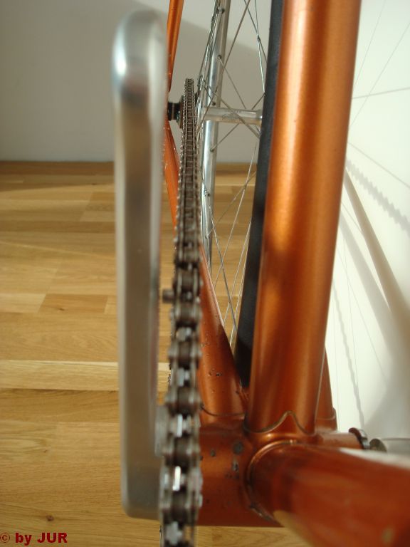

Die Kurbel/Innenlagerkombi sieht wenig bahnmäßig aus. Das dürfte Straßenmaterial für zwei KB sein.
Der Abstand Kurbel Kettenstrebe schein mir arg knapp.
Evtl. kürzeres Lager montieren und das KB auf der Außenposition der Kurbel montieren.
Dann ist das rote Paletti jetzt über?
Hallo mein Lieber, Kurbel und Innenlager sind DA, das Innenlager ein 7400er von 1991, die Kurbel ist eine Strassenkurbel von 1976.
Innenlagerbreite habe ich noch nicht erruiert. Würden auch hier 70mm für was Italienisches sprechen?
Der Abstand Kettenblatt-Strebe erschien mir auch sehr knapp, aber ich wußte nicht, ob das vielleicht bei Pistas "so muß"?:
Der Lack der Kettenstrebe ist aber unbeschädigt, scheint also zu funktionieren.
Was aber zu diesem "Fehlerbild" passen könnte ist, dass der Antrieb rasselnde Geräusche von sich gibt, deren Ursache ich hier vermute:
Ich weiß nicht, ob man´s erkennt, aber die Kette läuft zu weit aussen, das ließe sich vermutlich mit einer "richtigen" Kurbel, einer längerer Kurbelachse, oder einem ebenfalls etwas weiter nach außen versetztem Ritzel (Spacer) korrigieren, oder? Gibt´s da konkrete Maßnahmen, oder einfach ausprobieren?

Strassen(doppelt)kurbelsatz... ah, so lange die Kettenlinie stimmt, ist es völlig okay. Nur die Pedalen stehen dann etwas meht auseinander (Q-Faktor).

Kettenlinie s.o., stimmt m.M.n. nicht. Ich würde aber ungern jetzt schon eine Pistakurbel kaufen, sondern der Sache erst einmal mit "Hausmittel" abhelfen wollen (Tipps willkommen!).
