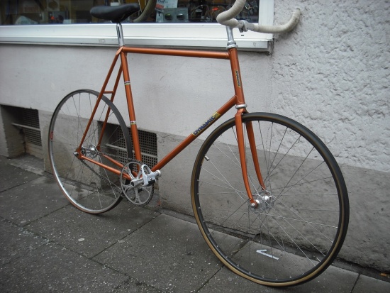

Ist zwar nicht mehr durchweg klassisch aber mir gefällt es...
Rahmen vermutlich BaCo Paris, RH 62, OR 60, leicht (Dank Chris-NRW).
Steuersatz Super Record, Innenlager Super Record Pista Titanio in 35x1, Kurbelgarnitur SR Royal mit 50er KB (Dank HarrieH). Sattelstütze Gipiemme, Sattel Turbo (Dank MukMuk), Lenker 3TTT Gimondi, Vorbau 3TTT (Dank colnago111). LB Sellavia grün. Naben Campagnolo Record Pista, hinten 36-Loch (Dank Kellerman70), vorne 32-Loch. Felgen hinten Ambrosio Nemesis, vorne Ambrosio Crono. Reifen Continental Sprinter.
Ich wollte graue Felgen, konnte aber keine zweite Mavic SSC mit unversehrten Flanken finden, GP4 wollte ich nicht, und habe mich für die optisch ähnlichen (eigentlich besser aussehenden) aber neuen Ambrosio Felgen entschieden.
Der Sattel ist noch nicht endgültig und
es wird wohl eine pragmatische Pedallösung geben.
noch ein paar Details...
...Titankurbelschrauben, Sapim Laser unterlegt, D.I.D. Japan.
So neumodisch sind die aber auch nicht, 25 Jahre sind die doch auch alt, oder? und ich schätze, dass die Nabe an jedem Loch angesenkt ist und die Unterlegscheiben nur verhindern, dass der Kopf so weit reinrutscht. Ich meine, dass soll verhindern, dass die Biegung der Speiche zu viel Kraft bekommt, oder?
Da ich immer noch mit verschiedenen Details des Laufradbaus am Kämpfen bin, erlaube ich mir mal die Frage: Warum unterlegt? Und hätten die Speichenköpfe nicht in die Ansenkung gehört, also um je ein Loch versetzt montiert? Oder sind die Speichenlöcher der Naben beidseitig angesenkt?
Angesenkt sind alle Löcher von innen wie von außen.
(Schluck, mußte ich doch tatsächlich nachsehen.)
Keine Ahnung wie alt die sind, ich hab sie frisch geordert.
Ja, das war der Plan/Grund beim Unterlegen der Köpfe. Ohne die Scheiben hatten mir die Speichen gefühlt zu viel Spiel in den Flanschlöchern. Beim Hinterrad mit 2,0-1,8-2,0 dtswiss Speichen war das kein Problem.
Sapim Speichen legen sich auch generell anders an den Nabenflansch als Speichen von dtswiss.
