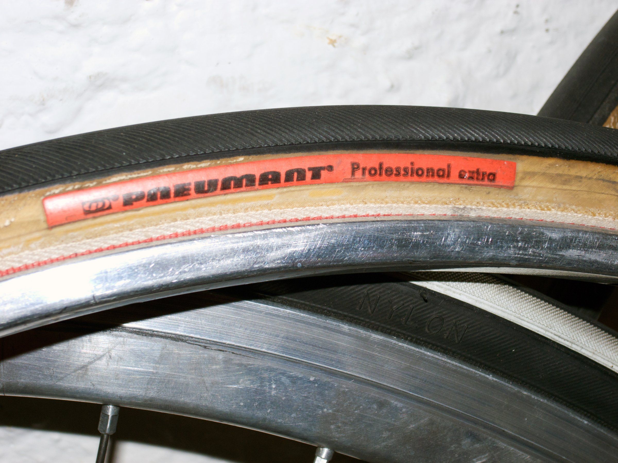

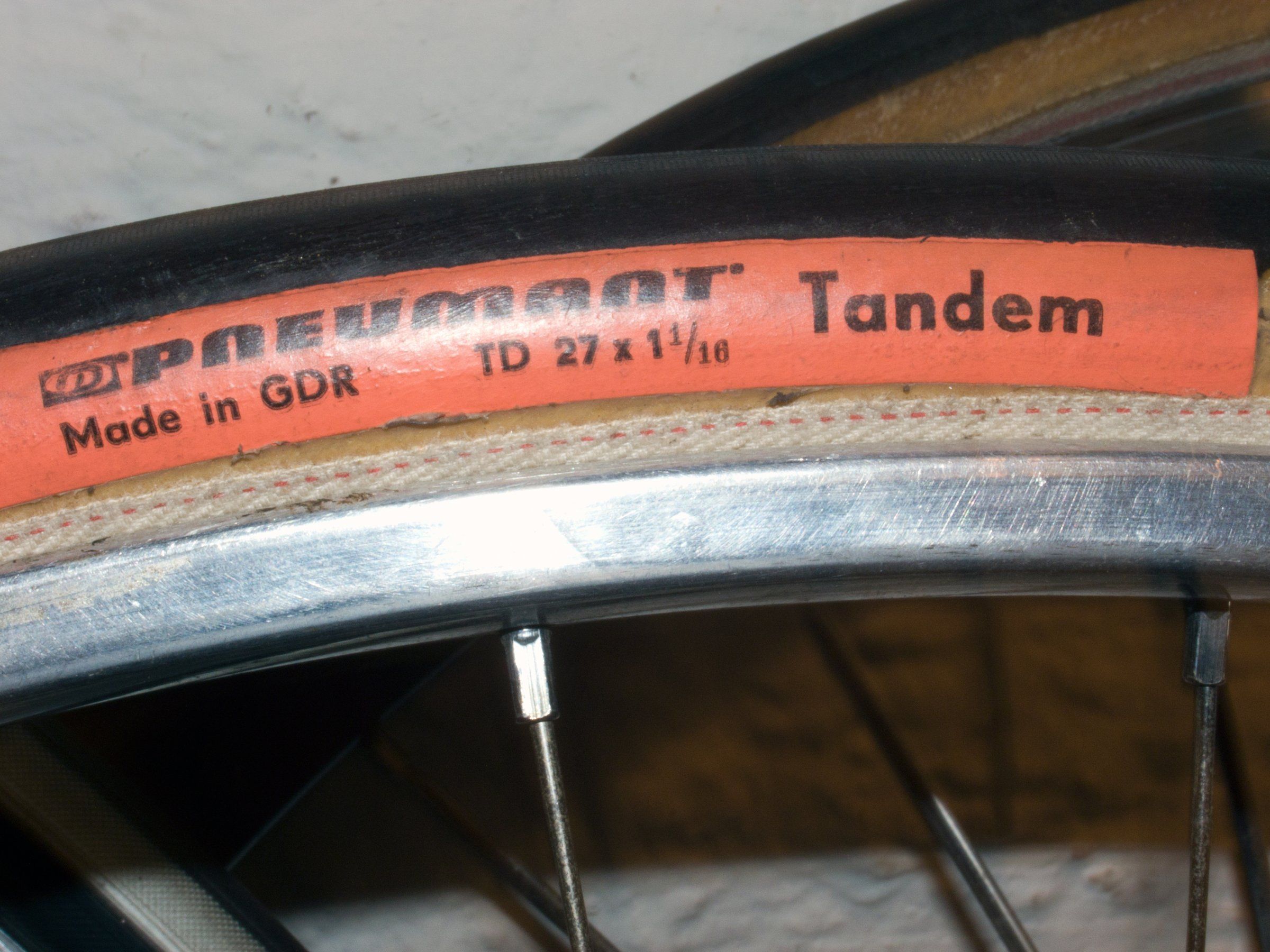

Reifen habe ich noch schöne Pneumant Tandem da (ich weiß, altes Zeug...)
